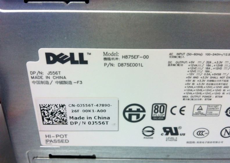

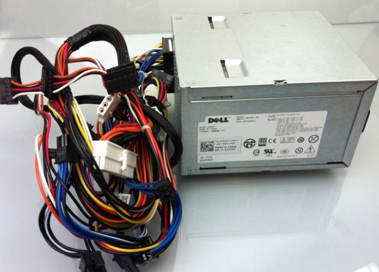

Plotta 0 Geschrieben 14. März Hallo Community, ich habe mir vor kurzem 2x Gtx 1080 Graka zugelegt und wollte sie gestern voller Freude in meinen Aurora R4 einbauen. Laut angaben des Stromverbrauchs müsste das Netzteil das Standard im AuroraR4 verbaut ist absolut ausreichen. Eine Graka nimmt 180W auf währe also zusammen 360W und das Netzteil hat 875W. So nun mein Problem: Beide Grakas eingebaut, verkabelt, Sli Bridge angebracht PC gestartet, kein Bild. Windows startet aber im Hintergrund ganz normal (Startmusik kann ich hören). So also dachte ich eine der Grafikkarten ist defekt, beide einzeln Getestet funktionieren Problemlos. Meine Frage ist nun an was kann das Liegen. Meine Vermutung ist das dass Netzteil trotz der Angabe von 875W von Dell doch zu schwach ist. Wenn es so ist welches könnte man hier als alternative verwenden damit ich auch die Ganze verkabelung beibehalten kann? Danke im Voraus... Diesen Beitrag teilen Link zum Beitrag Auf anderen Seiten teilen

5teph 218 Geschrieben 15. März (bearbeitet) Schreibe mal bitte deine PC Komponenten auf, auch von wem die 1080er sind (Modell, Hersteller). Evtl. auch ein Bild vom Netzteil inkl. Anschlüsse machen. bearbeitet 15. März von 5teph Diesen Beitrag teilen Link zum Beitrag Auf anderen Seiten teilen

Hamsterbacke 130 Geschrieben 17. März Hallo. Es wird wahrscheinlich am Netzteil liegen. Das kann zwar mehr als genug Watt leisten, kommt aber nicht mit den schnellen Lastwechseln und Spannungsspitzen der beiden neuen Karten klar. Hier ist noch eine Anleitung von Dell, welche PCIE-Kabel für Grafikkarten mit ein bzw. zwei PCIE-Steckern genutzt werden sollen. http://www.dell.com/support/article/de/de/debsdt1/sln128872/alienware-aurora-alx-r1-r2-r3-r4-may-crash-or-experience-blue-screen-errors-due-to-graphics-card-power-cable?lang=en Diesen Beitrag teilen Link zum Beitrag Auf anderen Seiten teilen
einsteinchen 350 Geschrieben 19. März (bearbeitet) Ich kenne mich mit SLI nicht aus, deshalb frage ich jetzt mal doof nach: kann es sein, dass die Grafikkarten kein Bild ausgeben wenn sie zu wenig Strom bekommen? Das ist ja die Theorie hier, die Grafikkarten kommen mit dem Netzteil nicht zurecht. Normalerweise müsste der Alien dann doch piepen und einen LCD oder GPU Fehler werfen. Das Netzteil bei einem Aurora R4 zu tauschen ist auf jeden Fall aufwendig bearbeitet 19. März von einsteinchen Korrektur Diesen Beitrag teilen Link zum Beitrag Auf anderen Seiten teilen
5teph 218 Geschrieben 19. März Normalerweise müsste trotzdem ein Bild kommen, da SLI in der default Einstellung deaktiviert ist. Zumindest war es so bei jedem SLI Gerät das ich bisher hatte. Die Verkabelung, die Hamsterbacke angesprochen hat, könnte der Fehler sein. Die GTX 680 müsste 2x6 Pin haben und die 1080 FE hat 1x8 Pin. Halte das Netzteil immer noch für unwahrscheinlich, da es auch SLI zertifiziert ist/sein sollte. Diesen Beitrag teilen Link zum Beitrag Auf anderen Seiten teilen
Plotta 0 Geschrieben 22. März (bearbeitet) Hallo, also Bios Update habe ich gemacht (Jedoch ist das von 2014). Sli Bridge verwende ich folgende: https://www.amazon.de/gp/product/B00576ESX2/ref=od_aui_detailpages00?ie=UTF8&psc=1 Bezüglich verkabelung 6 pin auf 8 pin wurde der beiligenden adapter von der Graka verwendet also 2x 6 Pin auf 1x 8. Kann dies wirklich das Problem sein? Jedoch wenn es so ist warum funktioniert es dann mit einer Problemlos? Momentan läuft der PC Problemlos mit einer und die andere ist leider immer noch nicht verbaut... :-( Weis jetzt echt nicht mehr weiter.... Kann es nicht auch das Motherboard sein? bearbeitet 22. März von Plotta Diesen Beitrag teilen Link zum Beitrag Auf anderen Seiten teilen
Norbert Bortels 128 Geschrieben 22. März Moin Moin. Im Idle muss das mit SLI so funktionieren wie du das verkabelst. Wenn du sagst du hörst den Windows-Start Sound, dann ist Windows auch ganz normal hochgefahren. Dazu musst du dann nur den richtigen VideoAusgang nehmen. Die Grafikkarte die im 1. PCI Slot steckt musst du nehmen und dann ist es eigentlich egal ob HDMI oder DVI oder Display Port. Unter Last , beim zocken zum Beispiel wirst du mit deinem Adapter dann Probleme kriegen da du mit nem Adapter versuchst mehr Power rausziehen als möglich ist und dann schaltet das Netzteil ab. Guck mal ob an dem Netzteil eine LED dran ist und schau mal ob die Ausgeht. Wenn ja ist das Netzteil womöglich in Überlast gegangen. Wäre von mir mal ne Idee da ich so ähnliche Erfahrungen auch mal hatte machen müssen. Diesen Beitrag teilen Link zum Beitrag Auf anderen Seiten teilen

Norbert Bortels 128 Geschrieben 24. März (bearbeitet) Moin Moin.... Ich denke das dein Netzteil damit generell überfordert ist... du brauchst für jede Karte ja 1x8Pin und 1x6Pin glaub ich. Dein Netzteil wird da ja nich haben sonst würdest du ja die Adapter nicht brauchen.Ein anderes Adapterkabel wird nicht besser werden. Ich könnte mir vorstellen was dein Problem ist: Es wäre möglich das durch die Last die ja zusätzlich an dem PCI-Stecker ist, dann die Spannung kurzzeitig zusammenbricht und dadurch dein Netzteil streikt. Man müsste das Messtechnisch beweisen aber du wirst das auch über die NETZTEIL-Led rausfinden.....hoff ich Ist natürlich ungewöhnlich das das gleich beim starten passiert. Ich hatte das mal mit nem Area51-Alx Netzteil (1100Watt) wo der Rechner mit einer GTX780 SLI Konfiguration immer genau nach etwa 20 Minuten einfach ausgegangen ist. Hatte auch alle möglichen Teile durchgetestet und nach 3 Tagen mal nach dieser LED geschaut, die dann ausgegangen ist wenn der PC plötzlich gestreikt hat. Netzteil wechsel hat dann geholfen bearbeitet 24. März von Norbert Bortels Diesen Beitrag teilen Link zum Beitrag Auf anderen Seiten teilen
dude08/15 305 Geschrieben 24. März Hallo @Plotta, lass mal den 2x6Pin->1x8Pin Adapter weg! Beim R4 gibt es zwei unterschiedliche PCIe Graka Stromversogungsleitungen bezeichnet mit "P14"/"P15" und "P16"/"P17". P15 und P17 sind jeweils ein 6Pin Stecker mit einem zusätzlichen 2Pin Stecker (siehe Bild). Füge diese beiden Stecker jeweils zu einem 8Pin Stecker zusammen und versorge dann damit jeweils die eine 1080 mit dem P15-8Pin und die andere 1080 mit dem P17-8Pin Stecker. 1 Diesen Beitrag teilen Link zum Beitrag Auf anderen Seiten teilen
