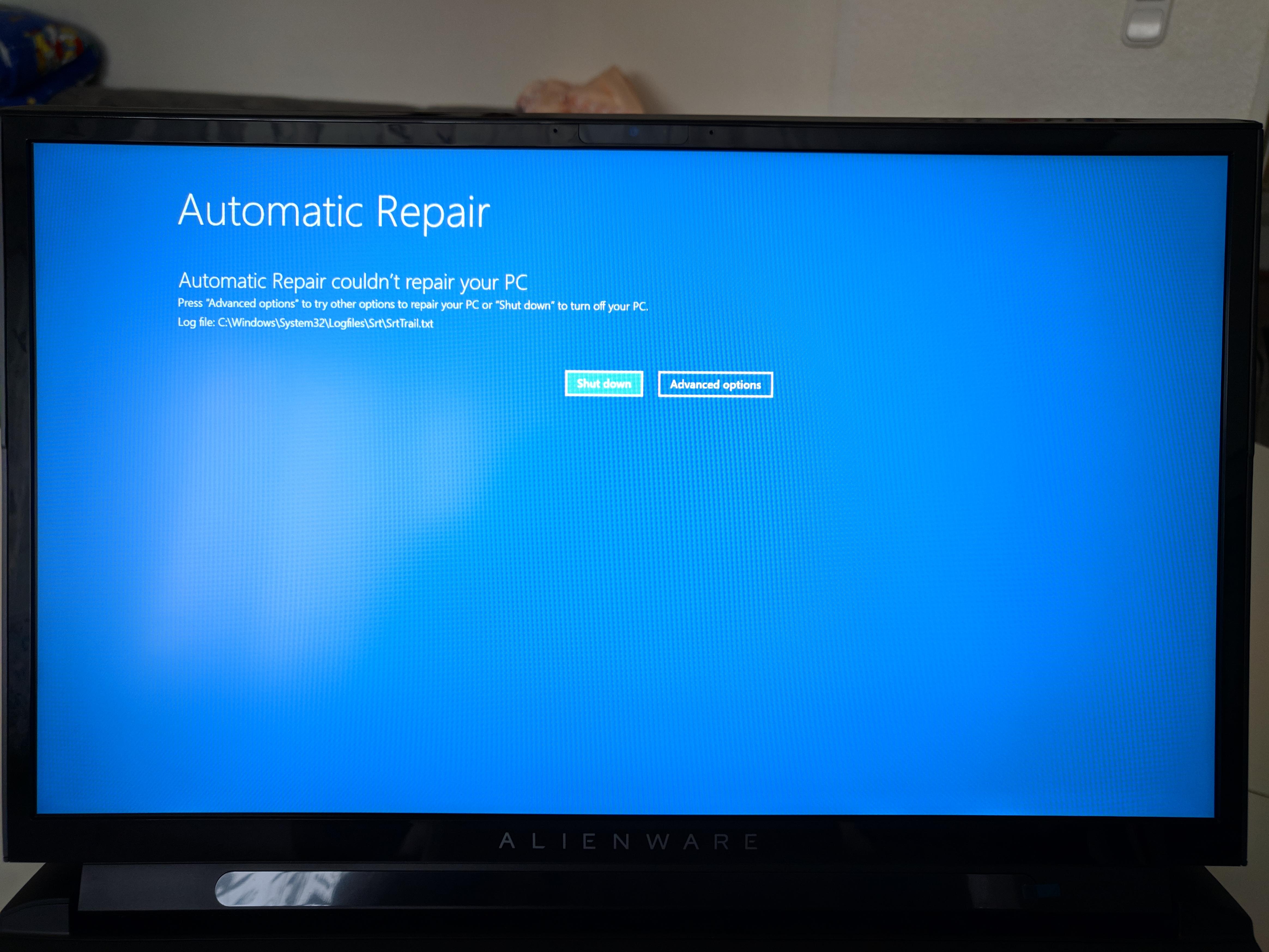

Schon wieder ein Leidensthema mit meinem ZWEITEN ! A51M.
Wenn man am Undervolt rumspielt und die Werte verstellt, sollte man im schlimmsten Fall einen BlueScreen bekommen was bei mir auch geschehen ist.
Mir geht es darum, dass das Undervolt auch im IDLE oder bei wenig Last stabil läuft, hierfür stelle ich den Energieregler von Höchstleistung auf Ausbalanciert, und den Regler nach ganz links für bessere Energieeffizienz. Dabei habe ich vom ursprünglichen Undervolt von -150mv, was mehrere Stunden Stabil unter Last in Prime und Bf5 bzw. AC Odyssey stabil lief, auf -130 eingestellt. Danach ein Neustart.
Diesmal ist es dann so gewesen, dass ca. 2 Min nachdem ich mich angemeldet und im Idle belassen habe der Bildschirm komplett schwarz wurde, der PC jedoch auf gar keine Eingaben reagierte. Also den PowerButton gedrückt und einen ShutDown erzwungen. Wieder angemeldet und während ich HwInfo öffnen wollte wieder dasselbe.
Nach dem gleichen Prozedere bzw. dem anmelden schnell Throttlestop geöffnet, Undervolt entfernt, von Windows aus den abgesicherten Modus gestartet und vom diesem wieder ins normale Windows neugestartet. Dann wieder heruntergefahren und beim erneuten Booten im BIOS die Einstellungen zurückgesetzt. Bloß auf Nummer sicher gehen.
Sicher, dass das Undervolt entfernt ist wieder hochgefahren und angemeldet. Was passiert ? Natürlich wieder dasselbe... Also wieder erzwungenen Shutdown. Diesmal habe ich beim Hochfahren den DELL espa Test ausgeführt. Der erste kurze Test verlief ohne Probleme, beim zweiten fing es nach ein Paar Minuten mächtig an zu Piepen und ich bekam folgenden Fehlercode "2000 - 0142". Scheint laut Google ein Festplatten oder Mainboard Fehler zu sein.

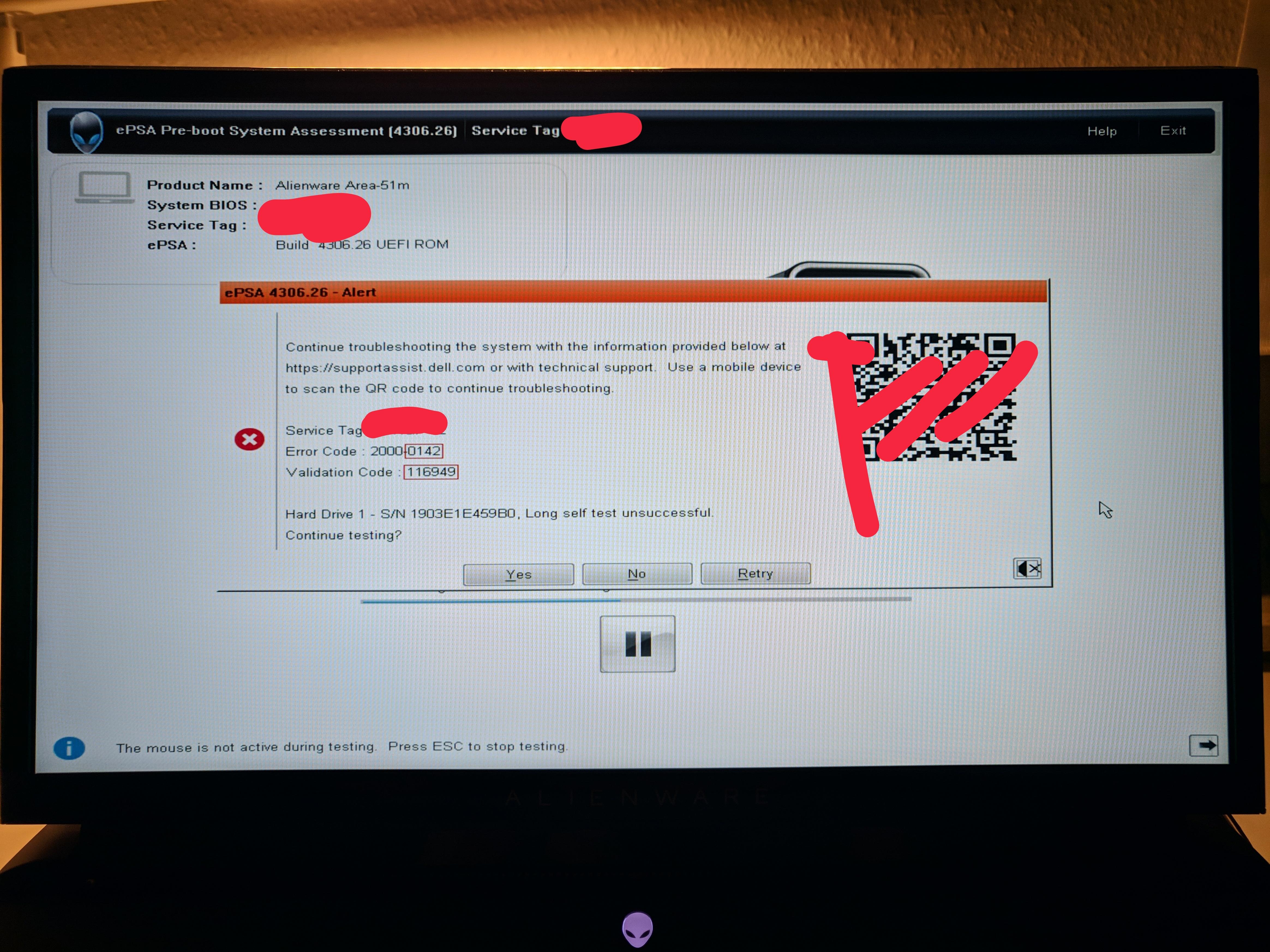

Beim erneuten hochfahren kein Idle zugelassen und geschafft die Systemplatte mit dem Programm "SSDLife" zu überprüfen, welche keinen Fehler haben soll. Also wieder neugestartet.
( Entschuldigt die kleinen Schritte der Beschreibung, möchte bloß ein genaues Bild wiedergeben )
Nachdem erneuten Anmelden wurde der Bildschirm wieder Schwarz und fing diesmal an stark zu flackern mit weißen Streifen oder so ähnlich. Hat sich dann selbstständig neugestartet.
Habe den langen espa Test wieder laufen lassen, diesmal ohne Fehler.
Naja, habe jetzt wieder auf Höchstleistung und ohne Undervolt eingestellt.
Beim ersten Einschalten des Gerätes bekam ich statt der Windows Einrichtung eine Fehlermeldung, was ich da ignoriert habe. Glaube, dass das mittlerweile falsch war.

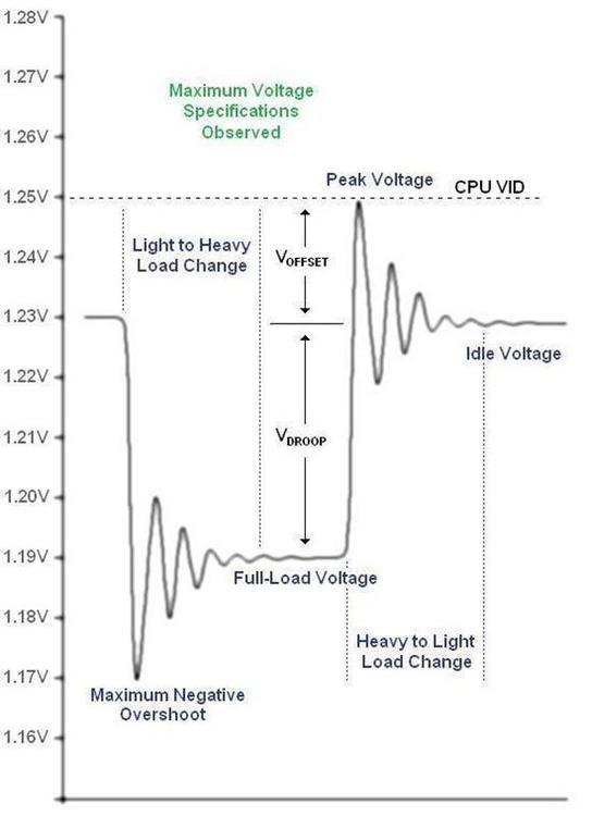

hier habt ihr 2 ihn glaub ich falsch verstanden. Es geht darum das durch die Load Line Kalibration ein UV der unter last stabil läuft, im idle abschmieren kann. Wenn die CPU im idle ne Lastspitze bekommt, gibts nen Vdroop. Die Vcore fällt ab überschwingt nach unten und regelt sich dann ein. Wenn sein UV zu hoch ist kann die CPU beim überschwingen instabil werden und es gibt n Blauen.

Der espa Test bestätigte mir ja trotz abgestelltem UV ja auch einen Fehler.

UV im idle rauszunehmen macht genau welchen Sinn? Mir erschließt sich der Sinn nicht die CPU im idle mit den durch die (unsinnige) LLC verursachten Spannungspeaks noch weiter zu quälen?...
Also bei HWInfo wird angezeigt das der UV raus ist, deswegen bin ich einfach davon ausgegen. Die Spannung habe ich nicht verglichen, da habe ich mich einfach auf HWInfo verlassen. Ich habe aber auch keine feste Spannung eingetragen.
wenn hwinfo das anzeigt wird das schon so sein.... Trotzdem, begründe doch mal warum es deiner Meinung nach sinnvoll ist kein UV im idle zu nutzen?
Auch im idle taktet die CPU häufig hoch -> Spannungspeaks / Temppeaks. Im idle ist die Spannung bei Maxboost NOCH höher als unter Last. Warum sollte man dann nicht im idle die Spannung reduzieren wenn die CPU A: damit geschont wird B: mit weniger Saft auch auskommt C: Spannungs und Temperaturpeaks wegfallen?
ich bringe wieder mein lieblingsbild:
die Lastwechsel  hast du im idle / Teillastbetrieb viel häufiger als unter Volllast. Und bei jeden Lastwechsel von Last (kann ja nur ne halbe Sekunde sein) zu Idle hast du die Spannungsspitze durchs einregeln... ohne UV von zb. -100mv hast du jedes mal 0,1v ! mehr Peakspannung auf dem Chip... i
