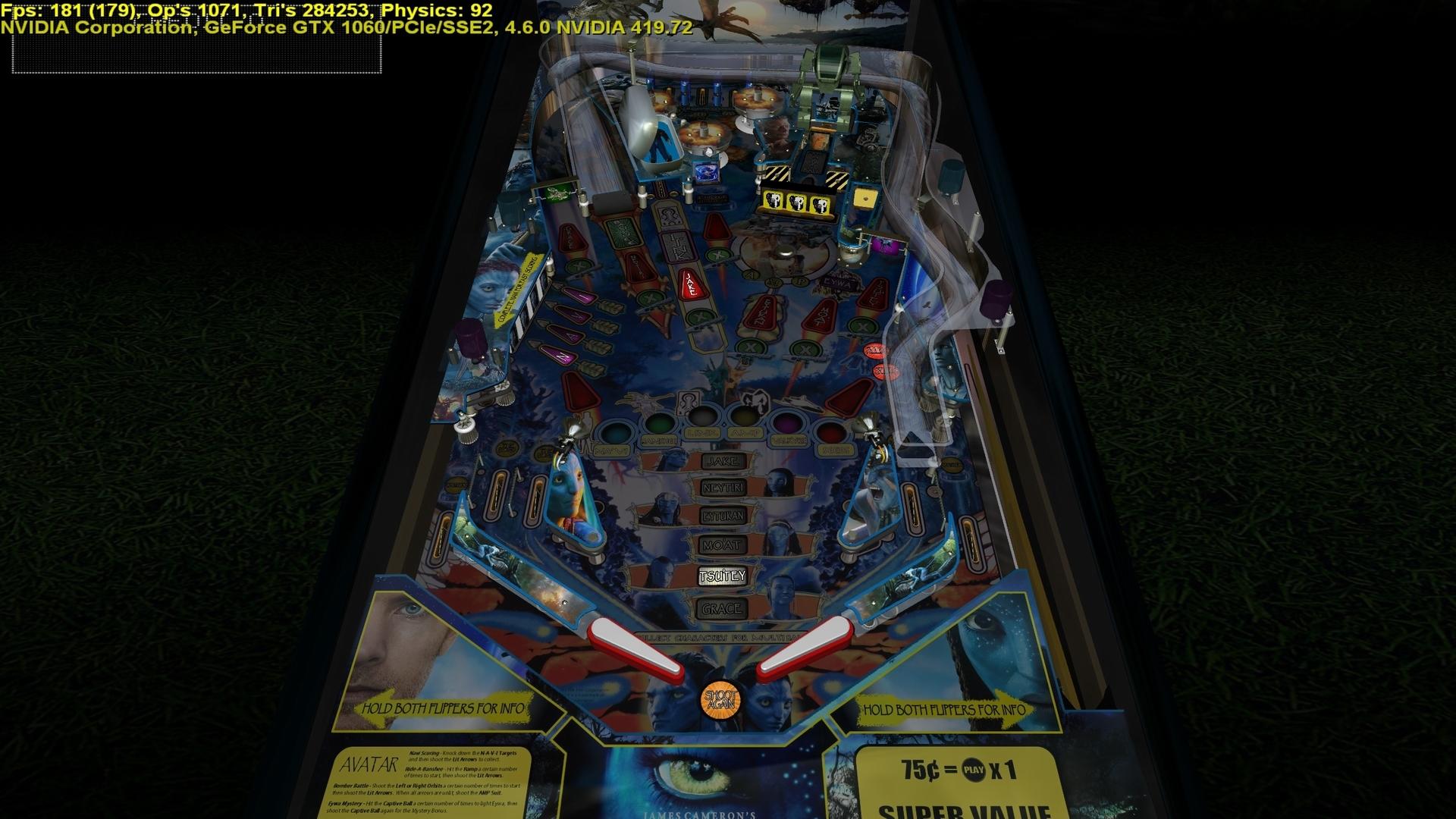

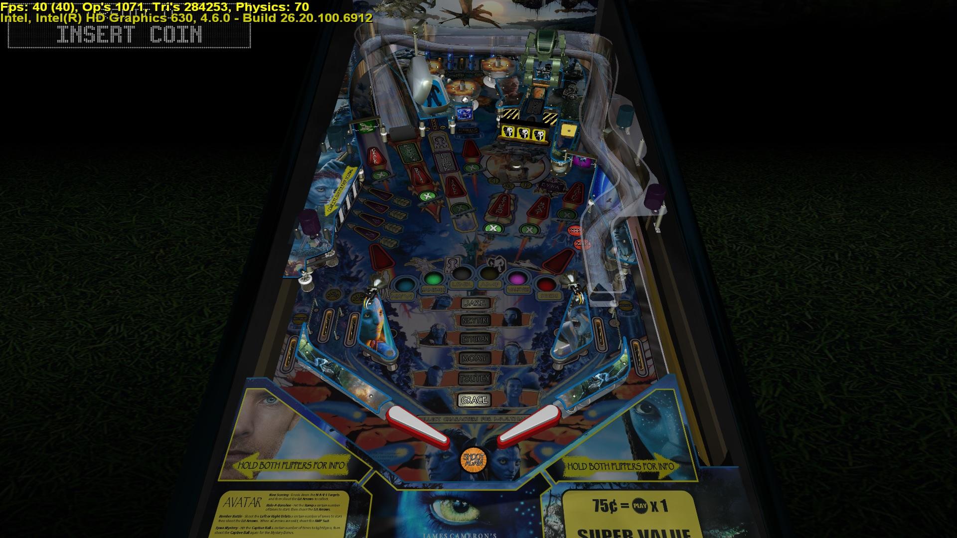

Ich frage jetzt mal zurück, hast du ebenfalls den OLED Monitor? Was sagt dxdiag was deine erste GraKa ist? Wie aus dem Link zum Dell Support hervor geht ist die Intel HD wohl primär verdrahtet zum internen Monitor.
Die Aussage im HP Video ist richtig, die Intel HD als "erste" Grafikkarte scheint die Leistung zu bremsen.
Lasse ich die Programme über einen externen Monitor laufen steigt die Framerate, abweichung ca. 30-40 Frames mehr auf dem externen Monitor (siehe Screenshots).
Share this post

Warum du glaubst das "Pinball" keine NVIDIA benötigt erschliesst sich mir hier allerdings nicht. Zum Vergleich mit oben siehe Screenshot: 40 FPS zu 180 bzw. 210. (G)RAM ist hier nicht alleine entscheident. Aber das ist ein anderes Thema ;)
