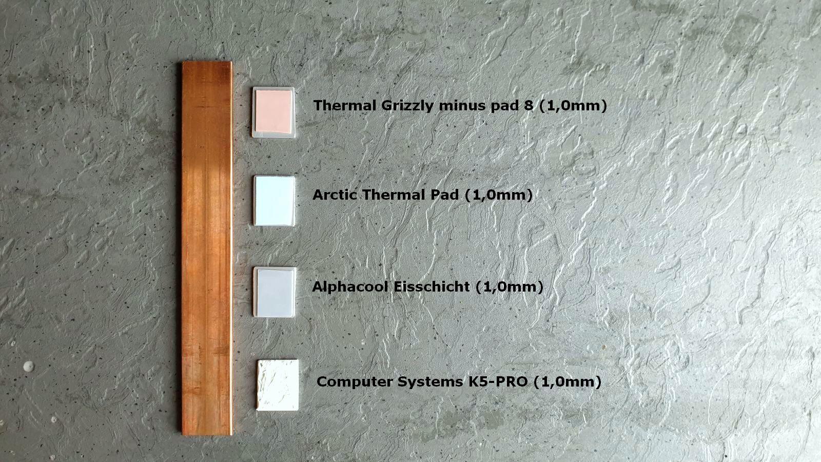

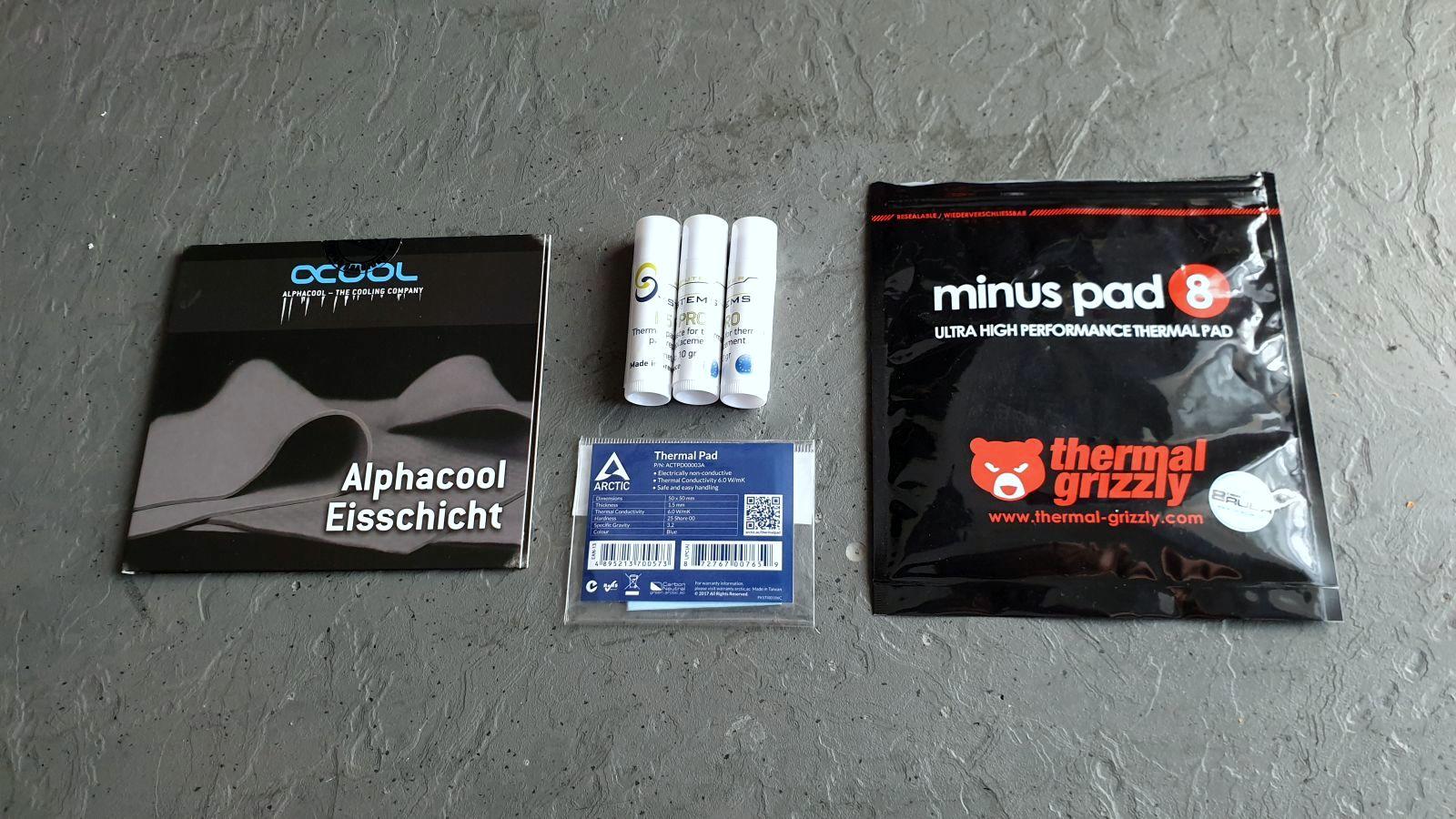

Ich habe mir mal die Mühe gemacht und verschiedene Pads und den Wärmeleitpad-Ersatz "K5-Pro" ausprobiert. Einige User schwören ja auf das Zeug. Hier mal die Übersicht, welche Hersteller ich getestet habe:

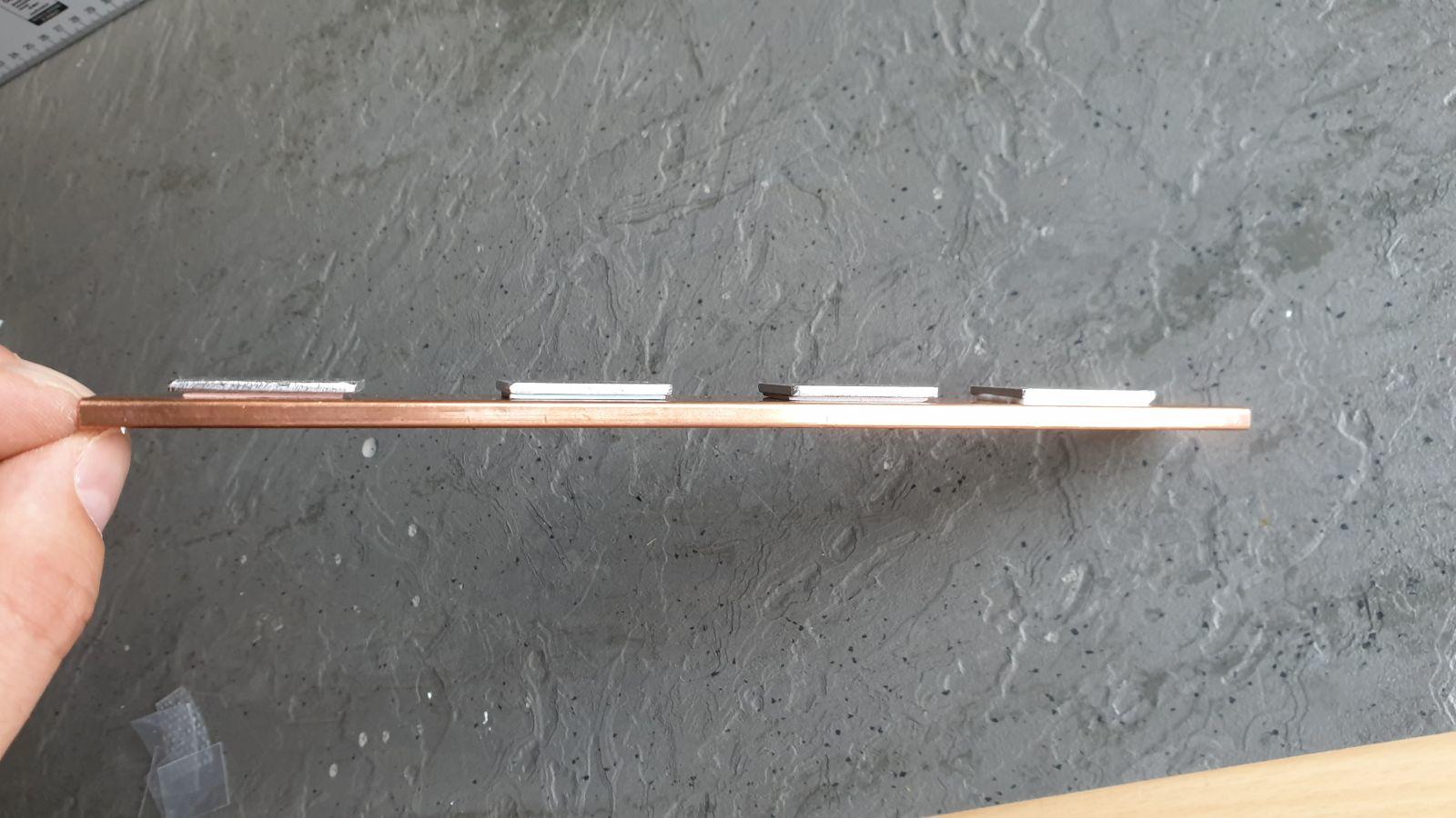

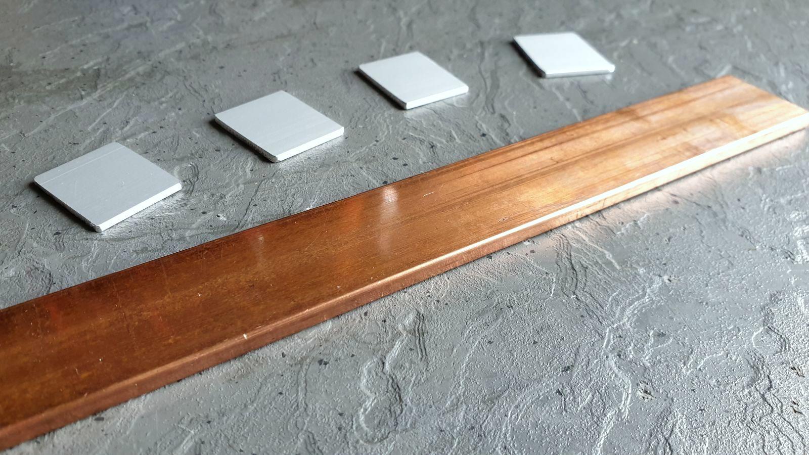

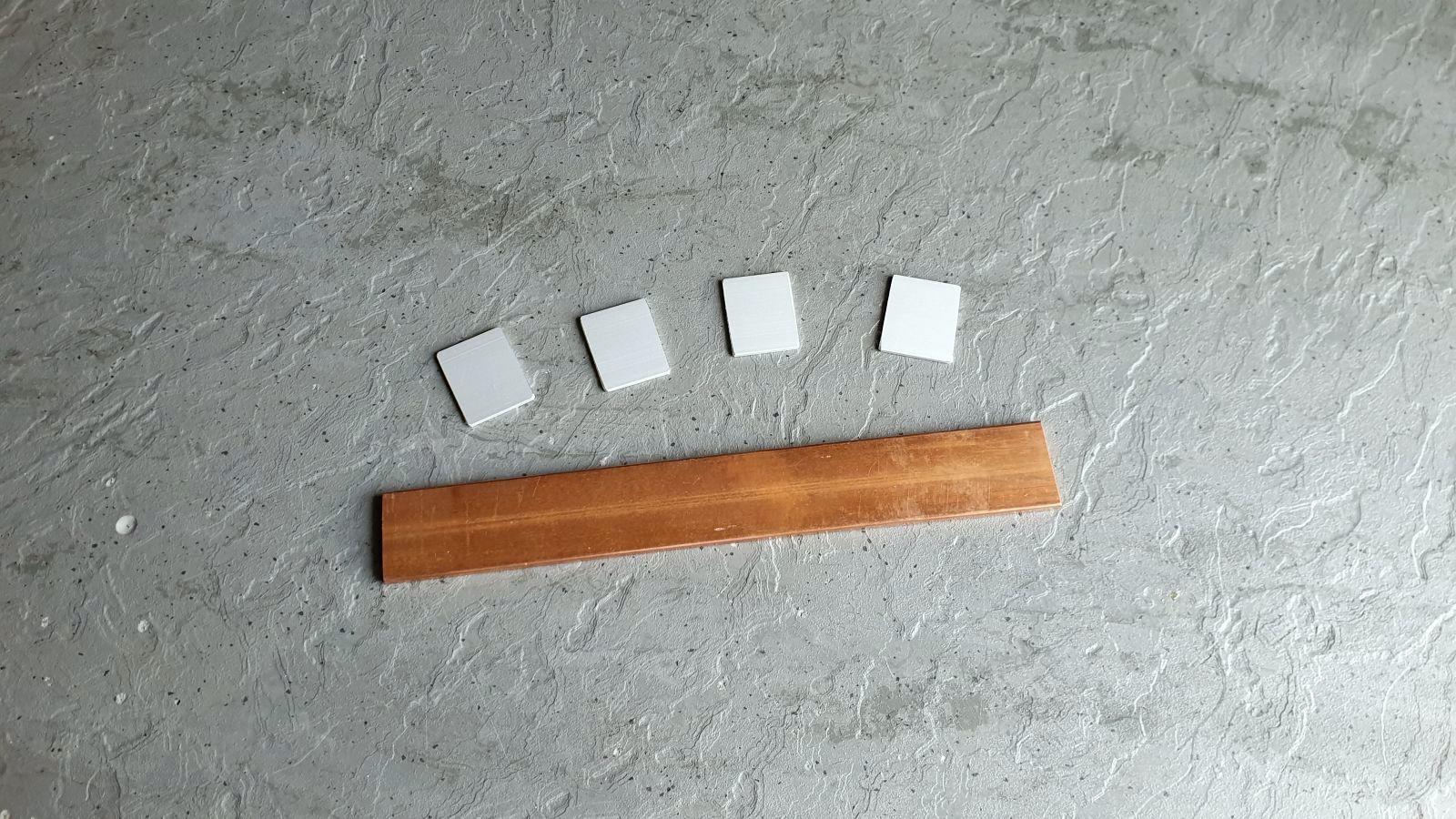

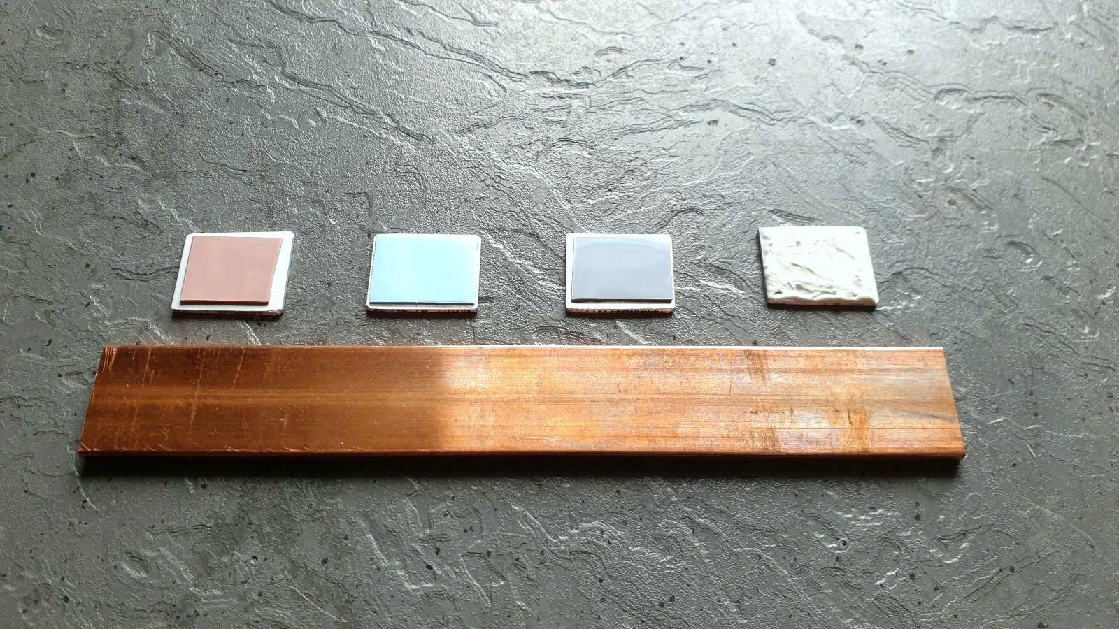

Ich habe alle Pads in 1,0 mm Stärke genommen. Diese wurden alle auf einen dünnen Alublock geklebt. Wärmeträger war eine große Kupfer-Flachstange.

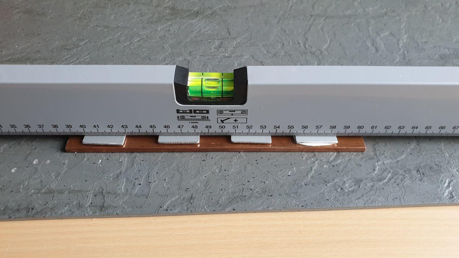

Um das Testverfahren möglichst sauber durchzuführen, habe ich darauf geachtet, dass alle Pads inkl. dem halbflüssigen K5-Pro-Zeug alle die 1,0mm einhalten.
Die Kupferstange mit dem Alukühlkörpern und den WLpads habe ich so erstmal eine Woche liegen lassen. Nicht das das flüssige K5-Pro sich einen Vorteil verschafft.

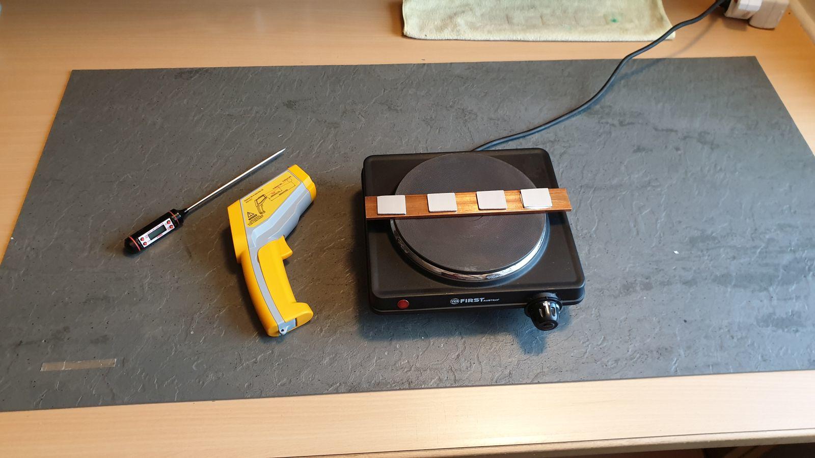

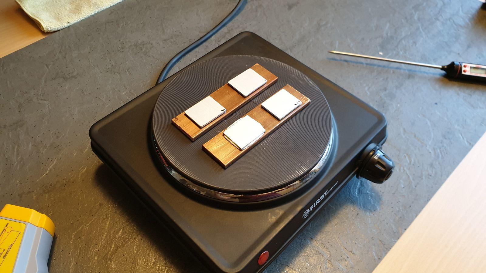

Erhitzt habe ich die Kupferstange mit einer kleinen Herdplatte. Da es anfangs nicht gepasst hat, musste ich die Stange nochmals in der Mitte durchsägen. Gemessen wurde überwiegend mit der Thermopistole.
Zu den Ergebnissen, ehrlich gesagt wurde ich davon ein wenig enttäuscht, weil es kaum einen Unterschied gab. Vielleicht lag es an der Stärke (1,0mm), aber 0,5 und 1,0 sind halt die gängigen Stärken. Selbst 1,5mm wird da keinen großen Unterschied mehr machen. Vielleicht lag es auch an meinem Messverfahren, aber wie will man anders großartig testen. Für Verbesserungsvorschläge bin ich natürlich immer offen. Vom K5-Pro bin ich auch etwas enttäuscht, zumindest was die Temperaturen angeht. Da hätte ich mehr Kühlpotenzial erwartet als bei den WLpads. An sich war das Messen auch nicht so einfach, weil man eine gewisse Zeit die Alukühlkörper messen muss, sich aber in der Zeit die anderen Kühlkörper abkühlen. Deswegen habe ich den Test ca. 8 mal gemacht und immer in verschiedenen Reihenfolgen gemessen, um so Messfehler auszuschließen und eine Genauigkeit/ Tendenz abzuschätzen.
Aus irgendeinem Grund konnte die Thermopistole die Kupferstange nicht richtig messen, deshalb habe ich auch immer die Herdplatte mitgemessen. Hier mal ein kurzer Überblick:
  • Herdplatte - 84,3°C = WLpads --> 75 - 74°C
  • Herdplatte - 78,0°C = WLpads --> 73 - 72°C
  • Herdplatte - 72,5°C = WLpads --> 68 - 67°C
  • Herdplatte - 69,5°C = WLpads --> 64 - 63°C
  • Herdplatte - 68,9°C = WLpads --> 63 - 62°C
  • Herdplatte - 63,2°C = WLpads --> 58 - 59°C
  • Herdplatte - 62,5°C = WLpads --> 58 - 57°C
Natürlich gab es Nachkomma-Zahlen, da ich aber nicht alle Kühlkörper gleichzeitig messen konnte, kann man sie nicht wirklich bewerten. Außerdem, bei dem geringen Abstand kann man sie eher vernachlässigen.
