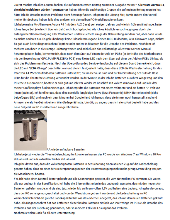

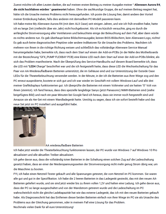

  2. trenne mal alle externen Geräte, wie z,B. USB-Sticks/Maus, ab und lass nur den Monitor dran. Evtl. auch mal die Graka raus ob er dann erst mal weiter läuft. Hab dies noch hier gefunden:
