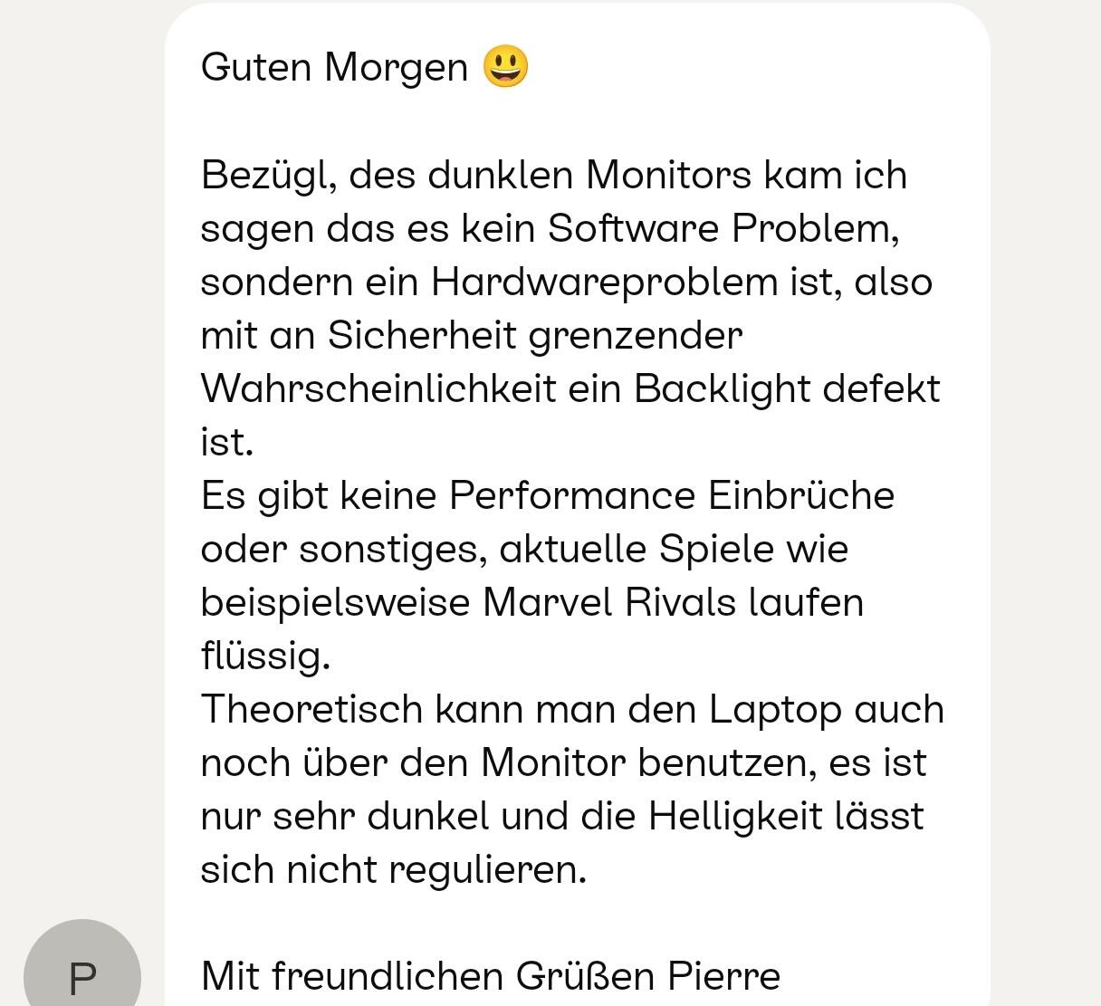

Wenn es die 2080 für 240,-€ gibt lohnt es in der Tat nicht. Den R2 gibt's/gab's entweder nie/nicht in Dark Side of the Moon, Hellgrau kommt bei mir nicht infrage😉 Ich glaube ich lasse die Finger davon, erster Gedanke war ein Ersatzteillager für meinen hier zu haben, aber je mehr ich darüber nachdenke so unsinniger wird's, auch und erst recht nach euren Beiträgen. Danke! Hier nochmal das Original Angebot: https://www.kleinanzeigen.de/s-anzeige/alienware-area-51-r1/3315957062-278-4834?utm_source=sharesheet&utm_medium=social&utm_campaign=socialbuttons&utm_content=app_android Das stimmt wohl...ich habe den mal angeschrieben ob schon Reperaturversuche durchgeführt o.ä. worden sind und was er sich preislich letztendlich vorstellt, habe aber auch gerade gesehen das er nur Abholung akzeptiert, somit keine Option und vielleicht auch besser so, vor Ort schauen und testen ist eh besser. Meiner ist ja neuwertig, wird nicht oft genutzt, eher Sammlerstück und das ist dann auch OK so. War eine vorschnelle Überlegung meinerseits glaube ich. Was ich evtl. nochmal ins Auge fasse ist Gsync mit anderem Display nachzurüsten. Die gab's mit und ohne und tatsächlich auch mit 60hz Display, ich habe das 144hz. 😉und die größt mögliche CPU, der in der Anzeige nicht. Das wäre schon ein k.o. Kriterium, für mich zumindest. Danke für die Hinweise, wie gesagt und hier geschrieben, man weiß es nicht. Hätte ja auch etwas einfaches sein können und das wäre ein Schnäppchen, wird man aber ungesehen/ungetestet nie herausbekommen 😕 -
Alienware Area-51m R1 Alienware Area51m R1 Display und GPU
Sk0b0ld antwortete auf Svencore's Thema in Allgemeines & Troubleshooting
Geht. Sind AW-typisch einfach nur viele Schrauben. Sonst aber ganz angenehm dran zu arbeiten. Bei den flachen Aliens mit invertiertem Mobo fummelt man mehr. Das ist das Problem: Man weiß nicht, wie viel tatsächlich kaputt ist und was möglicherweise schon in Mitleidenschaft gezogen wurde. Könnte auch Treiber-Elektronik fürn Bildschirm sein. Mit Pech hat auch die GPU einen weg etc. Früher hatte ich gefühlt jede Woche irgendwelche AW-Notebooks hier. Da waren immer mal wieder richtige Bastelbuden bei. Wenn das Area51m die Leistung über'n externen Monitor voll abrufen kann, wäre es durchaus ok. Allerdings weißt du nicht, inwieweit an dem Ding schon rumgedoktert wurde. Sonst versuchen so günstig wie möglich zu kaufen und von jemanden reparieren lassen, der auch wirklich Ahnung hat. Also jemand, der weiß wie man ein Mainboard gescheit ausmisst, was tatsächlich gemacht werden muss usw. -
Shadowre antwortete auf Svencore's Thema in Allgemeines & Troubleshooting
Es könnte das EDP Kabel sein oder auch die Backlightsicherung auf dem Mainboard sein dann müsste man die tauschen mit Lötarbeit. Wenn du mit der Taschenlampe schräg auf den Monitor hälst und ein schwach den Desktop siehst dann ist es nur die Beleuchtung. Dann ist es eine Sache von den oben genannten. Was auch möglich ist das der Hallsensor defekt ist. Also der erkennt dann nicht das er geöffnet ist und somit kein Backlight Wobei ich denke das ist eines der oberen beiden Sachen weil er ja schreibt sehr dunkel -

Naja 600Euro ist schon ne Stange Geld wenn du nicht weißt was die Kiste hat. Ein Display (wenns denn der Defekt ist) liegt ja auch noch mal ca. 100€. (Gabs glaub mit und ohne Gsync!) Ne RTX 2080 gibts in der Bucht für 240€. Musst du wissen obs dir das Wert ist. Ich sag mal für deutlich unter 400€ wäre es mir nen Versuch wert. 600€ für defekt würde ich glaub nicht ausgeben. Vielleicht versuchst du stattdessen noch einen R2 zu bekommen? Den gabs mit 360hz, i9 10900K und 2080s. Die Kühlung ist ebenfalls deutlich besser als beim R1. -
Svencore antwortete auf Svencore's Thema in Allgemeines & Troubleshooting
All das werde ich erfragen, auch den Preis den er dann nennt nach meinem Vorschlag. Momentan steht dort für das ganze Gerät (gepflegter Zustand) 600€ VB -

ist eigentlich wirklich kein Drama. Es sind ein paar Schritte das stimmt aber nichts wirklich dramatisches. Das Board kann ja drin bleiben beim A51m. Ob sich das lohnt kommt auf den Preis an. Da du den nicht genannt hast kann man da wenig zu sagen ob sich das lohnt. Zum Display ist schwierig. Hat der Verkäufer mal versucht das Display über Windows zu regeln oder nur über die Tastatur? - Letzte Woche
Moin, Ich bin heute auf eine Anzeige gestoßen wo jemand sehr günstig einen AW Area 51m R1 mit der begehrten RTX 2080 verkaufen möchte. Er hat ihn als Defekt deklariert mit folgender Fehlerbeschreibung: "Das Gerät ist technisch voll funktionsfähig, hat aber einen Displayschaden: • Bildschirm ist sehr dunkel • Helligkeit lässt sich nicht regulieren" An die alten Hasen hier und überhaupt alle die bei diesem Modell technisch versiert sind: Was könnte hier der Fehler sein? und ist das evtl. zu reparieren? Der Displaytausch mit Backcover im ganzen ist ja offensichtlich relativ unproblematisch wie ich im Manual gesehen habe. Zur GPU, wie aufwändig ist der Tausch bzw. Umbau? Ich habe dazu einen sehr guten Repaste Guide von Sk0b0ld hier dazu gefunden, ist ja schon nicht ohne und recht anspruchsvoll mit der GPU. Hintergrund ist der, dass ich am überlegen bin mir den als Ersatzteillager anzuschaffen. Ich bin immer noch so begeistert von dem Teil das ich den noch sehr sehr lange behalten möchte, auch bis der Legacy und Rar wird und dann entsprechende Teile zum Reparieren da habe. Die RTX 2080 ist ja schon einzeln sehr Rar und auch sehr teuer, wenn man denn überhaupt eine findet. Ansonsten würde ich die RTX 2080 gerne in meinem mit derzeit RTX 2070 haben wollen, falls das Gerät nicht zu reparieren geht. Wie findet ihr diese Gedanken und was könnt ihr mir hilfreiches dazu sagen?!😉 Ich habe noch das hier dazu gefunden, ich denke die ganze Überlegung/Aktion ist wohl doch keine gute Idee: Alienware Area 51m Display Dunkel - Allgemeines & Troubleshooting - AW-Community https://share.google/BKtyvgcJMTJvSTbt4 Allerdings schreibt der Verkäufer das es mit externem Monitor funktioniert, was bei dem verlinktem Thread ja nicht der Fall war. Hmmmmmmmm...🤔 Mfg
