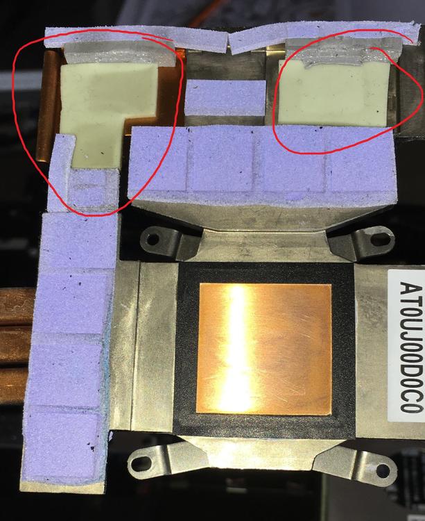

  2. @M18x-Oldie ich denke es sind die sehr dicken Wärmeleitpads gemeint, hab die im Bild mal eingezeichnet. @Tactical so dicke Pads gibt es z.B. bei eBay (klick). Wie dick die genau sein müssen weiß ich leider nicht, aber die kann man recht gut zusammendrücken.
