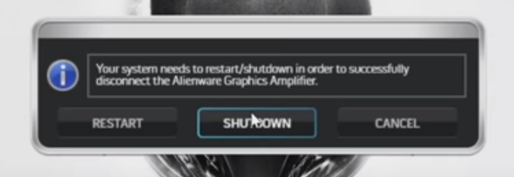

  4. Ja, habe ich ... wie ich in dem anderen Thread ja auch gezeigt habe. Ich weiß auch, dass diese Meldung seinerzeit auch mal funktionierte. Weil ich den AGA aber ständig angeschlossen habe und das Connectorkabel, in den wenigen Fällen wo ich den Laptop mal auswärts benötige, wenn dann immer im kalten Zustand entfernt und wieder angeschlossen habe, habe ich nicht mitbekommen, dass die Funktion irgendwann mal verloren gegangen zu sein scheint. Viele FN-Kombis sind mittlerweile Windows-Standard und funktionieren deshalb auch ohne OSD Treiber. Wenn du diesen mal noch installieren möchtest, findest du hier eine unter Win10 lauffähige Version: https://www.dell.com/support/home/de-de/drivers/DriversDetails?productCode=alienware-17-r2&driverId=41TTF, Das Kabel und insbesondere die Verbindung zu beiden Geräten ist definitiv eine Schwachstelle. Ich habe mich immer gefragt, warum man hier nicht eine robustere Lösung hätte finden können. Das ganze Setup scheint ja zusammen gekauft worden zu sein und wir kennen die Vorgeschichte nicht. Wer weiß wie mit der Verbindung umgegangen wurde oder welche scharfen Knicke das Kabel erleiden musste. Ich tippe wenn dann auch eher auf das Kabel, als auf den AGA selbst.

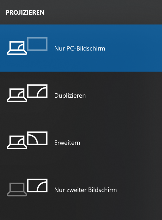

  5. Also laut Dells Geräte-Manual ist FN+F1 dazu da, um die Grafik umzuschalten. Welche Einstellungen werden denn ausser Erweitert und Doppelt noch angeboten? Du schreibst ja "usw." ... . Ihr redet da definitiv von 2 verschiedenen Dingen. @Jörg meint die Meldung, die bei FN + F1 erscheinen müsste (Bei mir taucht sie z.B. nicht (mehr) auf ... wahrscheinlich eine Inkompatibilität mit Win 10) @Cyberspace_kurt jedoch von dieser Windows-Funktion (das hat mit dem AGA nicht wirklich etwas zu tun und bezieht sich nur auf einen Multi-monitor Betrieb) Ok, das sieht sehr gut aus. Das passt. Auch wenn ich zu dem Problem kein Zusammenhang (mehr) sehe, könntest du den ePSA Test dennoch mal durchlaufen lassen. Ganz uninteressant ist der Durchlauf nicht. Die LED leuchtet ausschließlich weiß ohne Farbwechsel. Die weiß/rot wechselnde Farbe symbolisiert eigentlich den Disconnect, wie das Video ab 1:30min zeigt Ich schaue mal, ob ich zu den Farbcodes noch etwas finde, aber wahrscheinlich signalisieren diese irgendeinen Zustand im Zusammenhang mit der Verbindung. Rot wird wohl eher einen unerwünschten Zustand signalisieren.
