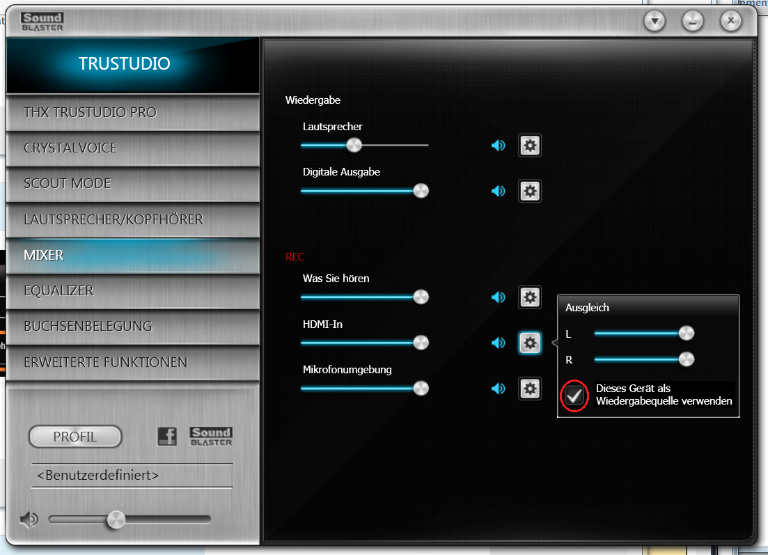

All Powerful M17X R4 THX Trustudio unauffindbar
dude08/15 antwortete auf gebebi's Thema in Allgemeines & Troubleshooting
Evtl. hilft der Thread weiter: M17xR4 / M18xR2 Sound Blaster Recon3Di Drivers Win8.1 Solution | NotebookReview -
Ist bei mir unter Win7 die "C:\Program Files (x86)\Creative\Sound Blaster Recon3Di\Sound Blaster Recon3Di Control Panel\SBRcni.exe". Evtl. wurde sie unter Win8.1 eingespart. -
Hallo gebebi, falls du Win7 nutzt solltest du diesen Treiber Installieren: Creative Labs CT9570 Audio Driver Treiberdetails | Dell Deutschland ### für Win8.1 den hier: http://www.dell.com/support/home/de/de/dedhs1/Drivers/DriversDetails?driverId=4T7P8&fileId=3287504299&osCode=WB64A&productCode=alienware-m17x-r4&languageCode=GE,EN&categoryId=AU ### Danach findest du unter Start->Alle Programme->Creative->Sound Blaster Recon3Di->Soundblaster Recon 3Di Systemsteuerung Dort ist dann das von dir gesuchte. -
