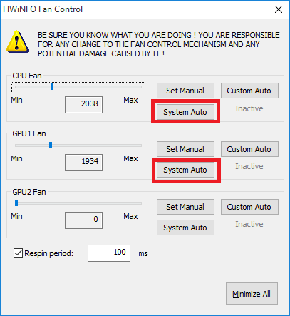

				Alienware 15 R1 Kann die Lüfter von meinem AW15 nur noch manuell steuern.
mg.roth antwortete auf FelixAW15's Thema in Allgemeines & Troubleshooting
