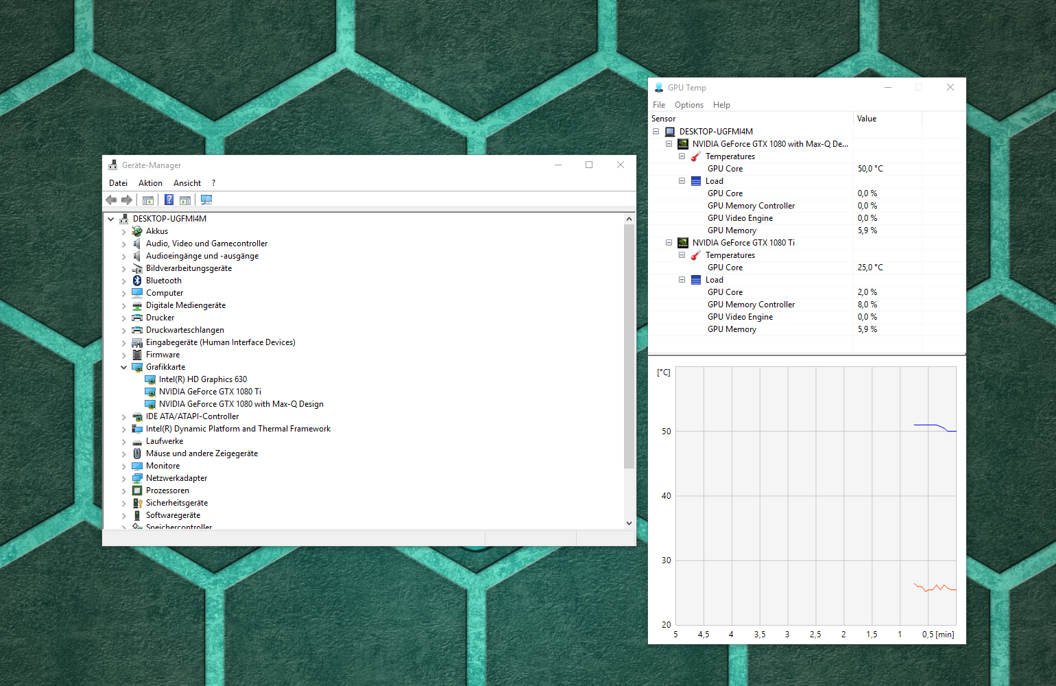

	  Alienware 17 R2 GTX 1080TI Amplifiertxcpaul antwortete auf Dom84's Thema in Allgemeines & Troubleshooting Hi, ich habe gerade meinen Amp mit Wakü und EVGA 1080tifertig gebaut, an meinen neuen 15R3 angeschlossen und keine Probleme.
