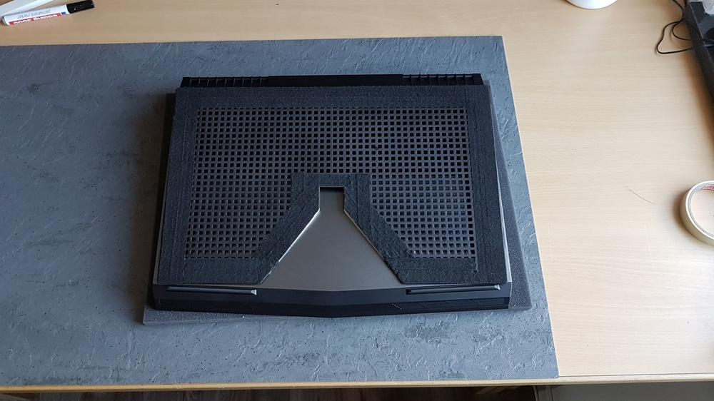

CMMAP antwortete auf Sk0b0ld's Thema in Anleitungen & How To
Das optische Arbeitsergebnis weiß zu gefallen Zwei Fragen: 1. Wozu eigentlich die Lochplatte? 2. Wäre es denkbar, dass du die Öffnung des DIY Kühler am unteren Teil breiter machst, damit vielleicht mehr Frischluft einströmen kann? Und doch noch eine dritte Frage: Wie erklärst du dir, dass ein einziger Kabelkanal weniger Temps bringt als der gesammte DIY Kühler? -
Alienware 17 R4 Modifikationen der Kühlkörper/Heatsink
Interessant, dass du diese Werte ohne aktiven Kühler hinbekommst (jetzt den Heatsink Mod mal mit inbegriffen). Ich bin da "nur" bei -6°C mit aktivem Kühler im Vergleich zum ausschließlich erhöhtem Stand. Wenn du das Notebook vorne und hinten erhöhen würdest, gibt es da eine Ännderung der Temps für PCH und SSDs? -
