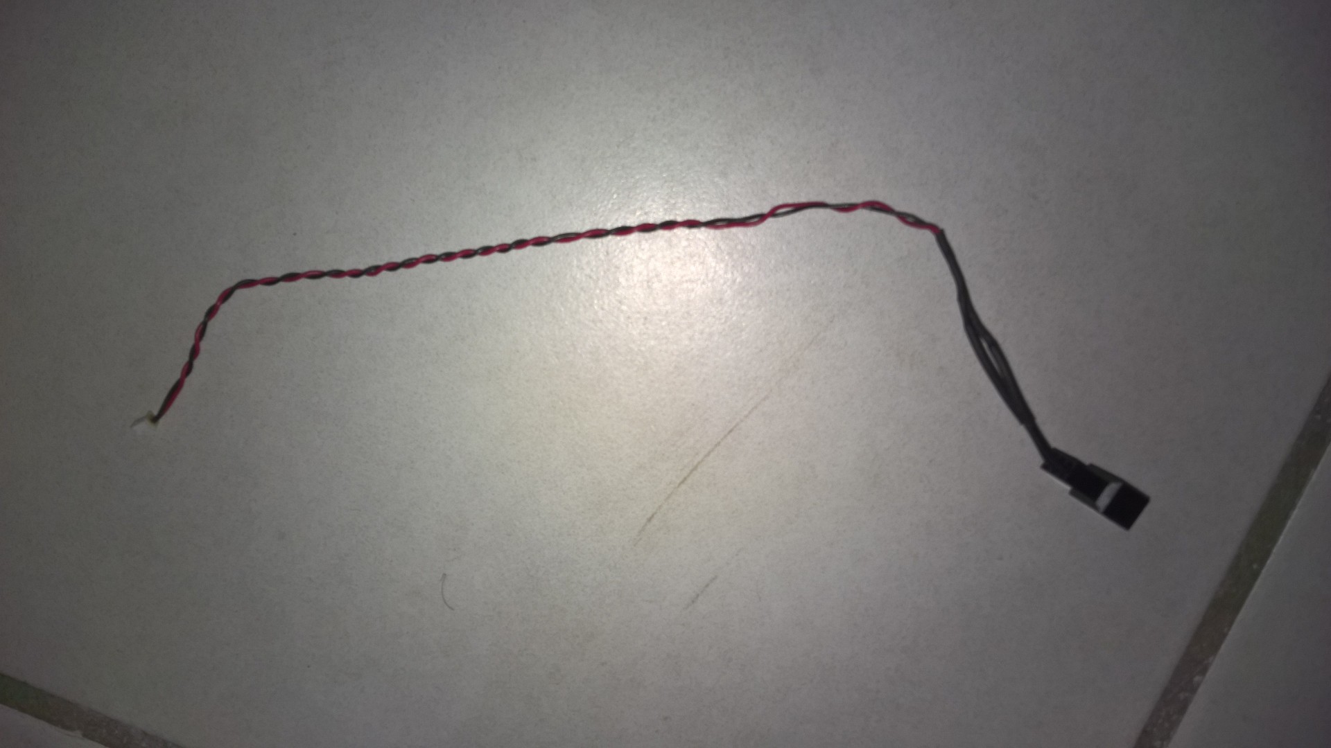

							 Alienware Graphics Amplifier Silent UmbauMeteorHeaD antwortete auf MeteorHeaD's Thema in Alienware Zubehör Nein, auch wenn du nur den Lüfter tauschen willst, musst du das Kabel umlöten weil es keinen Lüfter mit einem mini 2 Pol Stecker zu kaufen gibt, das ist wieder DELL Eigenkreation.

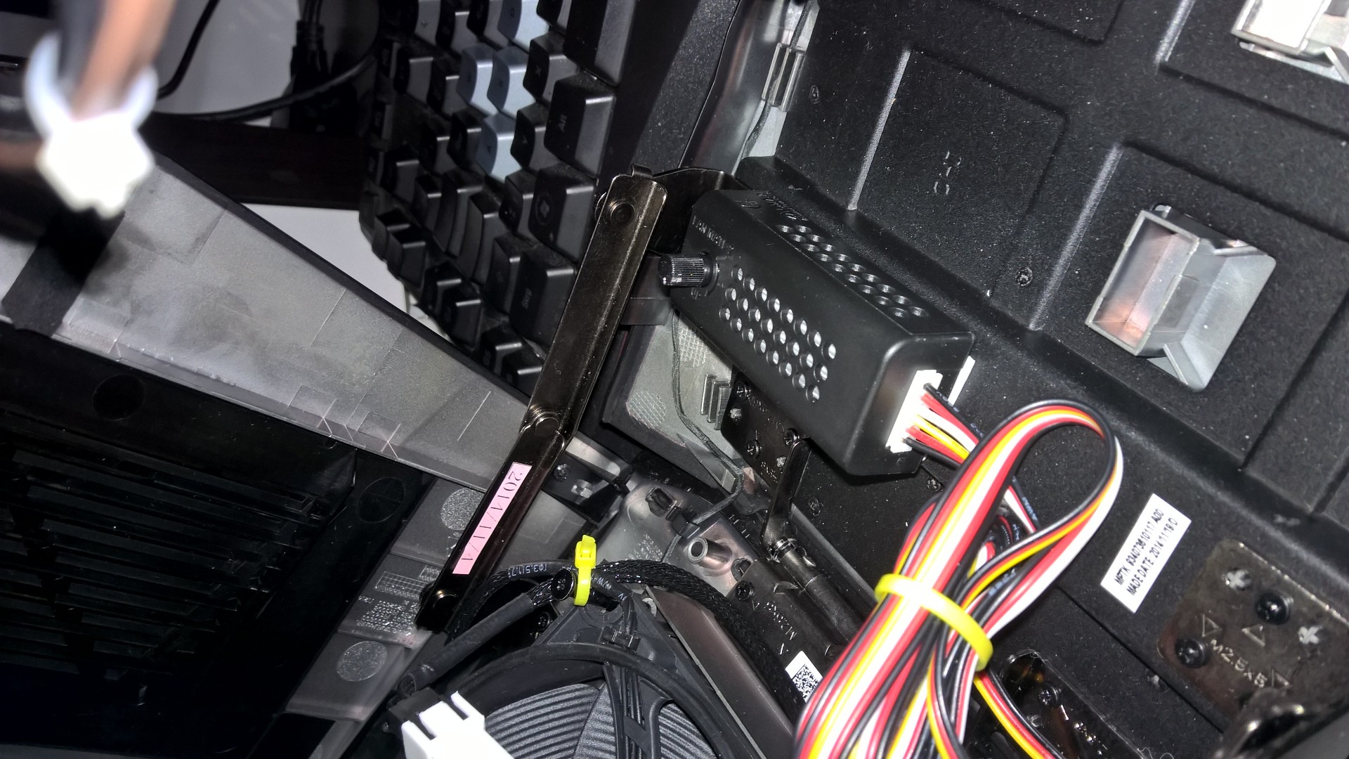

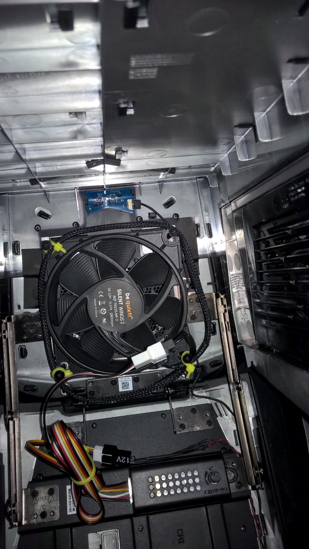

							 Alienware Graphics Amplifier Silent UmbauMeteorHeaD erstellte Thema in Alienware Zubehör Hallo zusammen, da ich gefragt wurde was ich für Komponenten bei meinem Silentumbau verwendet habe, wollte ich dies hier mal erläutern. Kurze Anmerkung, Fotos sind nicht gerade der Hit, da bei mir schon alles verbaut ist Als Lüfter habe ich einen 92mm Bequiet Silent Wings 2 verwendet, dieser stellte sich dann aber von der Befestigung als nicht ganz passend heraus da dieser keine normalen Befestigungslöcher hat sondern so kleine Adapterstücke. Aber dank Kabelbinder hab ich ihn doch noch fest bekommen Würde ich das ganze nochmal machen, würde ich wohl dann doch eher zu diesem BeQuiet Silent Wings Pure Lüfter: Amazon.de: Computer & Zubehör geifen. Hier kann man einfach die original Schrauben vom AGA verwenden. Als Lüftersteuerung benutze ich den Fan Mate2 Lüftersteuerung: Amazon.de: Computer & Zubehör Ich habe mir also den original Lüfter genommen und sein Kabel abgeschnitten und habe am Kabel eine 3 Pol Buchse angelötet. Schrumpfschlauch über die Lötstellen drüber zur Isolierung und Fertig Dies sieht dann so aus. Daran dann die Lüftersteuerung angeschlossen und da wiederum den Lüfter. Nun noch den Lüfter soweit runtergedreht bis nichts mehr zu hören ist und dann ist man auch schon fertig. Zu den Temps kann ich nichts sagen, meine Grafikkarte zieht sich schon die kühle Luft an der Seite rein, aber die Luft selber im inneren des AGA ist dadurch natürlich etwas kühler und kommt dem Netzteil zu gute. Gesamtkosten belaufen sich auf ca 20-30eur je nach Preis der Einzelteile.

	  Alienware 15 R1 Erfahrungsbericht Alienware 15+AmplifierMeteorHeaD antwortete auf joe84's Thema in Erfahrungsberichte & Benchmarks So, nun ist auch endlich mein AGA schön leise. Ich hatte den Lüfter zwar schon gegen einen Bequiet Lüfter getauscht, aber dennoch war immer noch ein störendes Geräusch (Brummen) zu hören. Dies entstand durch die eingezogene Luft, da die Öffnung für den Lüfter zu klein ist (Luftverwirbelungen). Nun hab ich mir noch eine Zalman Fanmate Lüftersteuerung dazwischen geschalten und ihn soweit runter gedreht bis nichts mehr zu hören ist... Jetzt ist himmliche Ruhe Ganz abklemmen wollte ich den Lüfter nicht da das Netzteil bei längeren Spiele Sessions doch sehr warm auf der Oberseite wurde.
