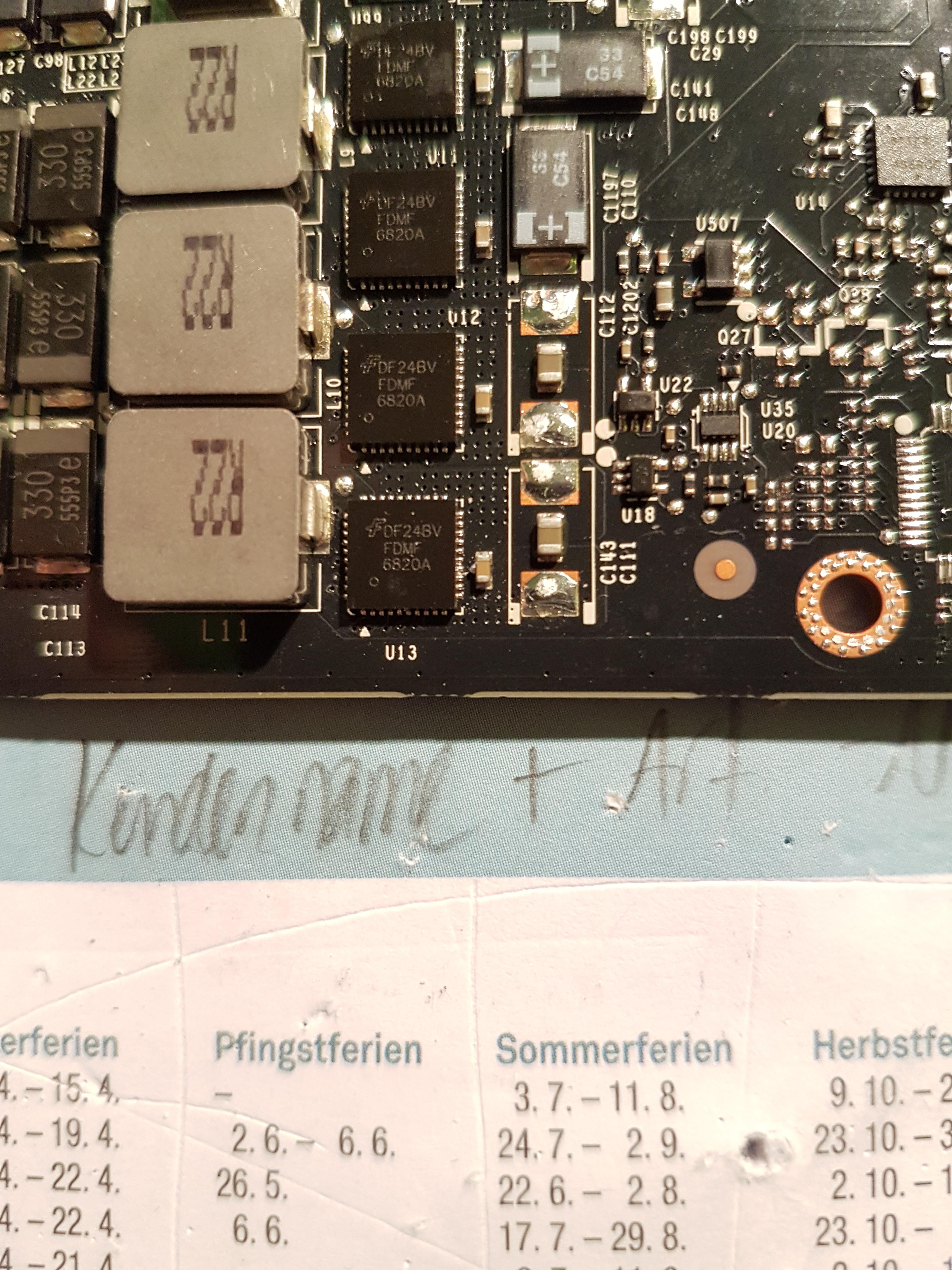

Das sieht ganz danach aus. Hast du eine andere Grafikkarte zum Testen da? Oder kannst irgendeinen Freund fragen, ob du mal seine ausleihen kannst? Falls es dann geht, ist es sicher die Karte. Dann kann man anfangen den Fehler auf der Karte einzugrenzen. Evtl. lässt sich dieser ähnlich wie bei mir lösen. -

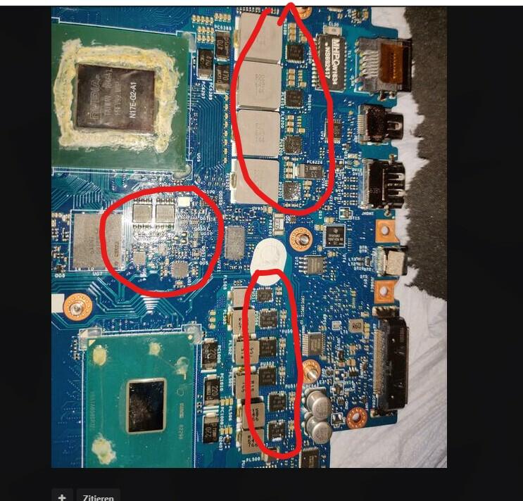

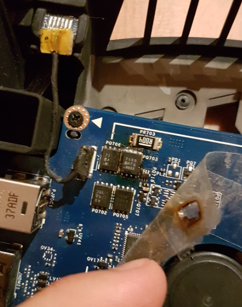

Moin. Guck dir mal die Bauteile links oben auf dem Mainboard an. Unter der einen GPU. Da sollte die Spannungsregelung sitzen, die für die Akkuladung zuständig ist. Die ist bei mir mal durchgebrannt. Da hab ich noch Mosfets da vom Austausch. Edit: @einsteinchen hat mal einen schematischen Schaltplan vom 18er gefunden. Danke nochmal dafür. compal_la-9332p_rx02_schematics.pdf Ein Blick darein kann auch hilfreich sein. Edit 2: Geht die Kontolllampe auf dem Netzteil aus, wenn du den Laptop ansteckst? Und bleibt der Fehler, wenn du den neuen Akku ausbaust? -

Das Bild mit dem sichtbaren Lötzinn ist von mir. Das sind einfach andere Mosfets. Sind trotzdem die richtigen Teile die er fotografiert hat. @coltpikes Ich kann da auch nichts erkennen. 😕 Schade. Mein einziger Vorschlag ist, dass du dir jede Komponente nochmal sehr genau selber anguckst. Oder vielleicht kommst du ja sogar aus der Nähe (Braunschweig, Wolfsburg, Helmstedt), dann würde ich dir auch dabei helfen. Auf den Fotos konnte ich sonst leider keine verdächtigen Stellen entdecken, was aber nichts heißen muss. Das ist auf Bilder immer sehr schwer zu erkennen. -

Also erstmal ein Kompliment für die Bildqualität. Ganz großes Kino dein Setup. Vor da sieht tatsächlich alles in Ordnung aus. Allerding kann man auf deinen Bildern alles nur von dieser Seite aus sehen. Gut wäre nochmal die andere Seite sehen zu können. 😕 Wenn du nochmal auf meinem Bild guckst: Das ist die Stelle, an der man den defekten Mosfet erkennen konnte. Die anderen Seiten sahen super aus. Nur dort ist ein kleines bisschen Lötzinn ausgetreten. -

Das hier bitte einmal noch ganz nah. Da könnte es sein, dass Lötzinn seitlich rausgedrückt ist. Und geh vielleicht vorher nochmal mit Reinigungsalkohol und einem Wattestäbchen oder einer Zahnbürste drüber, damit die Reste vom Wärmeleitpad weg gehen. Die sehen auf dem Foto teilweise aus wie die Reflektion vom Lötzinn. @JissyFissl ich glaube nur Flussmittel. Ähnliche Verfärbungen hast du an jeder der Spulen darunter.
