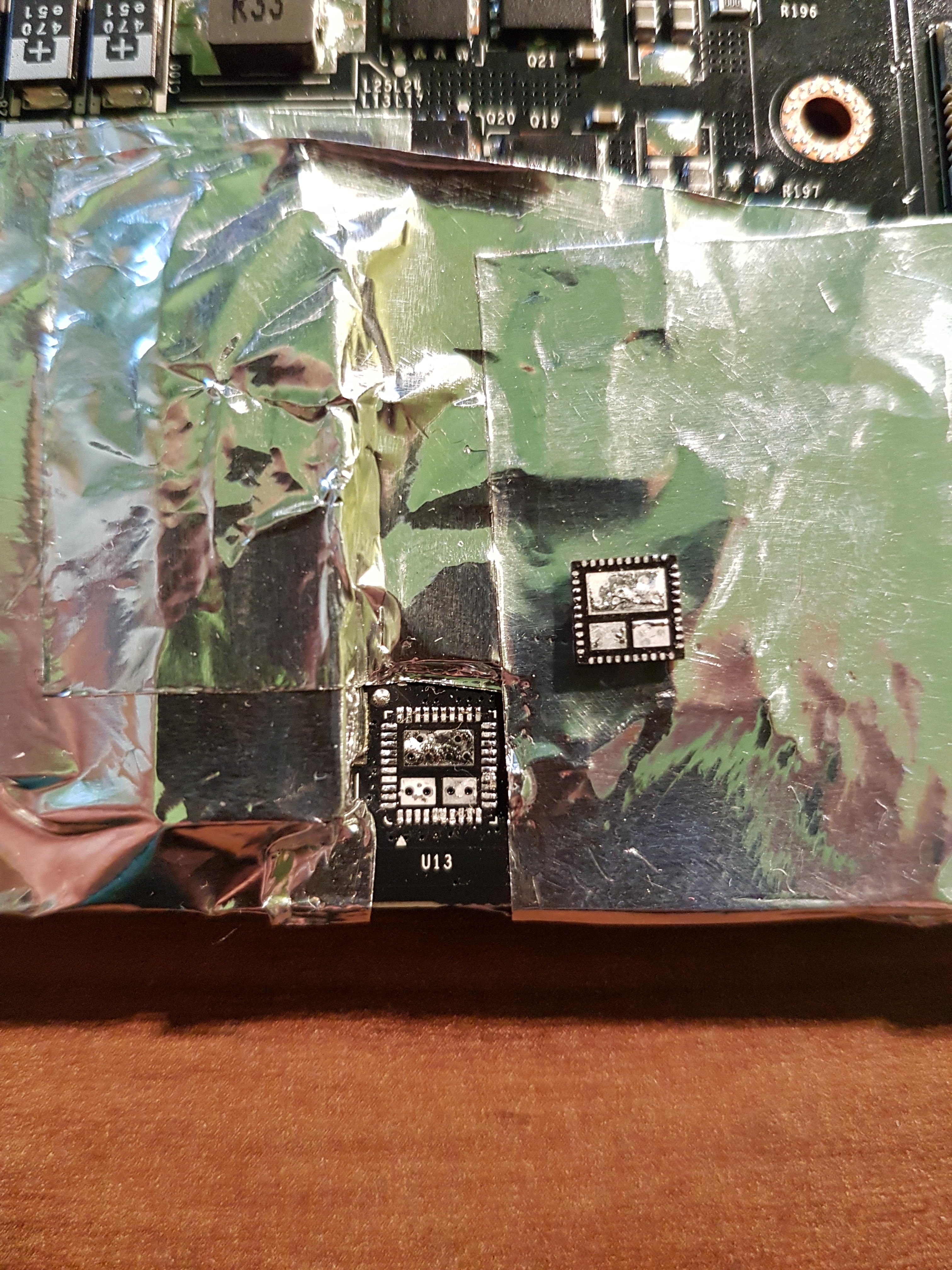

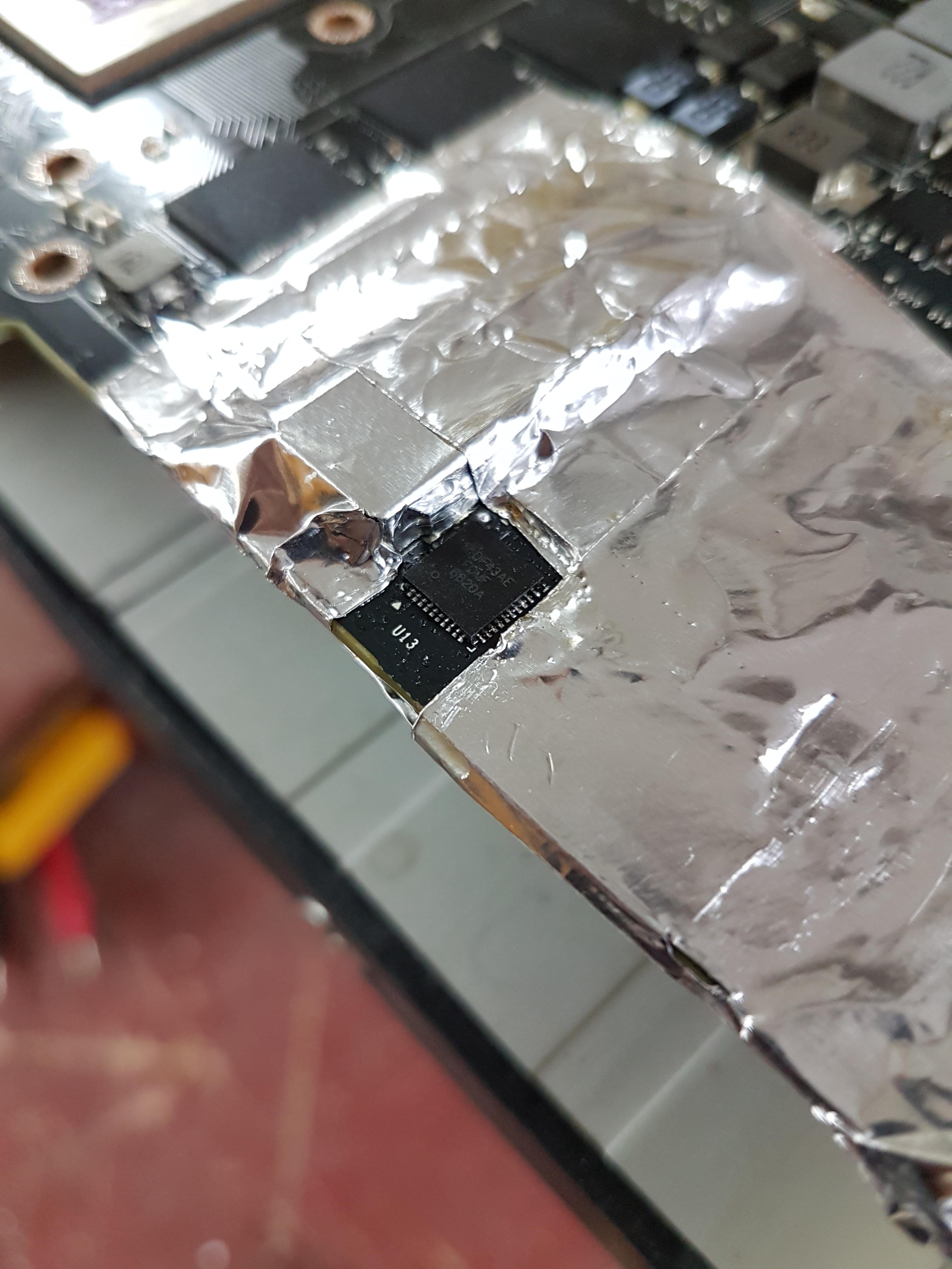

Also: Zu Anfang bin ich mir nicht sicher, ob die Abstürze tatsächlich von zu heißen Power Stages kommen. Normalerweise machen die keine Probleme und laufen auch Kühler, wenn die CPU oder GPU weniger Strom benötigen. Kann ich aber natürlich nicht ausschließen. Zu den Pads kann ich dir aktuell nur sagen, dass eine Flüssigmetallschicht etwas dünner werden kann als eine Schicht aus konventioneller Paste. Sollten deine CPU / GPU Temperaturen nicht erwartungsgemäß sein, Versuch mal Pads, die einen halben Millimeter dünner sind. Zu den tatsächlichen Wärmeleitwerten kann ich dir noch nicht viel sagen. Ich kann zwar mit meinem Versuchsaufbau auch Pads messen, habe aber nur welche von Arctic da. Muss mal gucken welche das sind. Die kann ich Sonntag oder Anfang nächster Woche mal messen. Wenn du ganz spezifische Pads mal gemessen haben willst, kannst du mir auch eine Auswahl an Proben schicken. Die messe ich dann durch und veröffentliche meine Ergebnisse hier. Nochmal zu der Power Stage Temperatur. Kannst du beim Betrieb irgendwie die Temperatur messen? Viele Multimeter haben einen kleinen Sensor mit dabei. Wenn du den mit einem kleinen Stück Kaptonband (Hitzebeständig und ohne Rückstände) auf die Power Stages klebst, wissen wir Bescheid. Es sei denn du hast noch nicht mit HwInfo geguckt. Kann sein, dass der die VRM Temperaturen anzeigt.

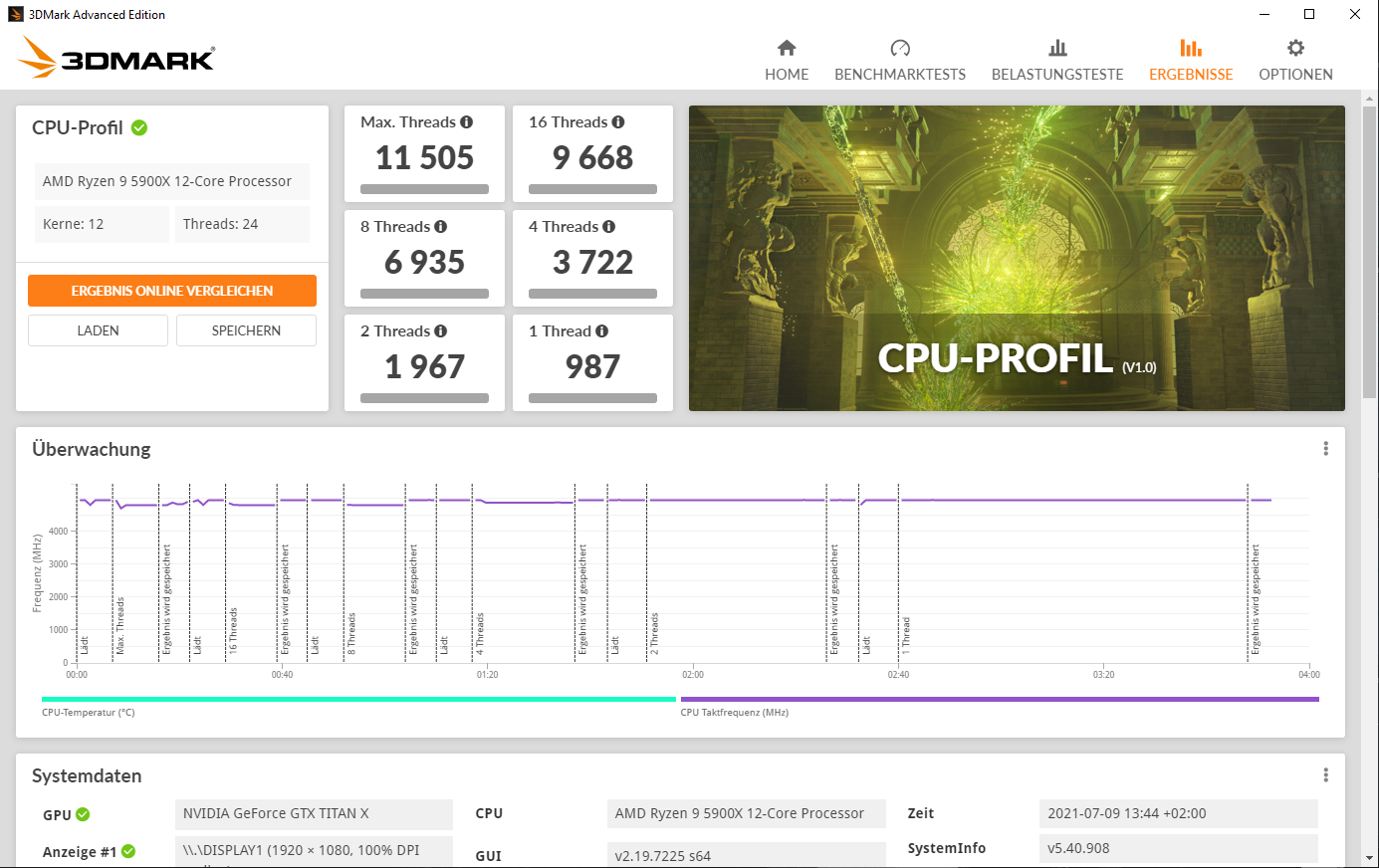

Ich hab den Benchmark mal ausprobiert. Hatte allerdings nur eine gute Stunde Zeit heute. Aber ich denke dafür kann sich mein Ergebnis sehen lassen. Bei den Szenarien mit vielen belasteten Kernen kam ich nicht über 4800/4725. Ich denke aber, dass das zu machen ist. Ryzen verhält sich halt völlig anders als die Intel CPUs die ich gewöhnt bin. Es passiert sehr schnell, dass durch leicht erhöhte Spannung das System instabil wird. Bei Intel wär man nun mit dem Takt runter gegangen oder mit der Spannung hoch. Hier hats manchmal geholfen die Spannung gleich zu lassen und den Takt zu erhöhen. Bei ein bis zwei Threads kam ich bei 4950/4950 raus. Musste da aber schon gut die Spannung hoch drehen - aber das macht die CPU ja eh! Die Kühlung spielt hierbei tatsächlich fast keine Rolle, da die Belastung relativ gering ist. Ich habe die Lüfter so gelassen und nur die Pumpenkurve ein kleines bisschen aggressiver gemacht. Hatte damit Wassertemperaturen von um die 32°C aber es war eine schön leise Benchsession . Ich habe mich hierfür mal mit CTR 2.1 beschäftigt. Vielleicht würde ich über das Bios einen höheren Takt für den Multi stabil bekommen, aber der Single ist dann nicht mehr anpassbar.
