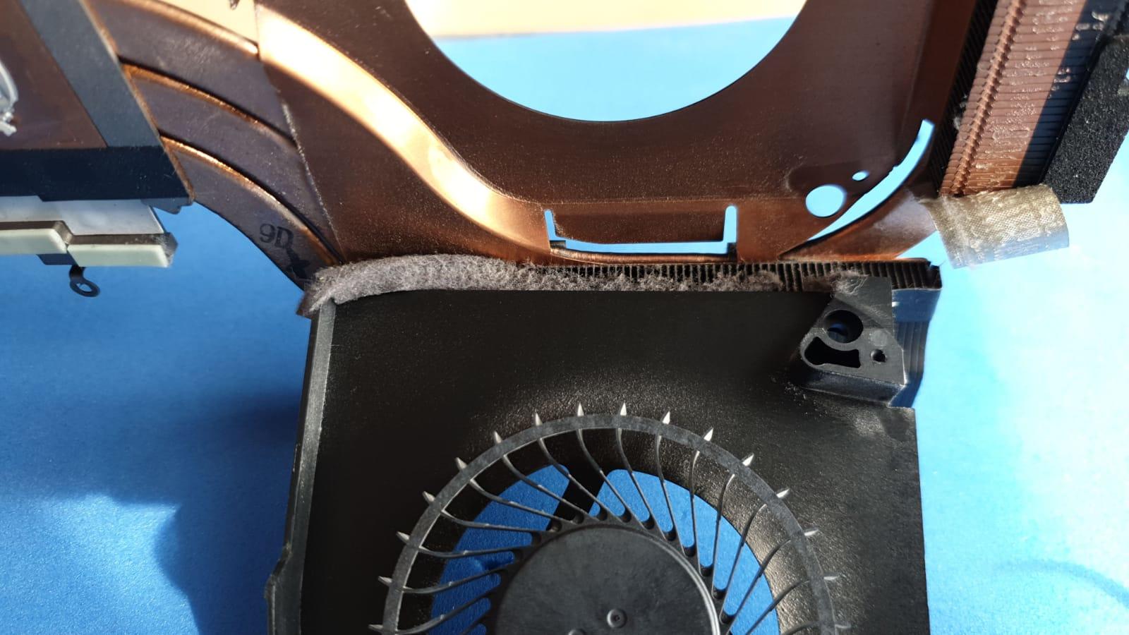

Das bringt nur bedingt was, weil du von außen keine Chance hast an den festsitzenden Staub in der Heatsink zu kommen. Ich repaste häufig die Notebooks und nicht selten kommt es vor, dass ein Notebook, welches äußerlich sehr sauber erscheint, von innen wie hulle aussieht. Beispiel R4:
vor einer Stunde schrieb AcidPhreak:
Auch habe ich schon versucht die Position im hinteren Teil zu erhöhen, damit mehr Luft von unten angesaugt werden kann, mit mäßigem Erfolg.
Genau das ist ein Grund warum die Tastatur und teile des Chassis sehr heiß werden. In meinem Testing (siehe Link oben) habe ich genau die selbe Erfahrung gemacht. Mit Erhöhung des Notebooks wurden die Temperaturen auf CPU und GPU leicht besser, jedoch erhöhte sich die Temperatur von PCH, SSD, Tastatur, Chassis deutlich. Deswegen der Kühler. Mit dem kühlst du das gesamte Notebook runter.
