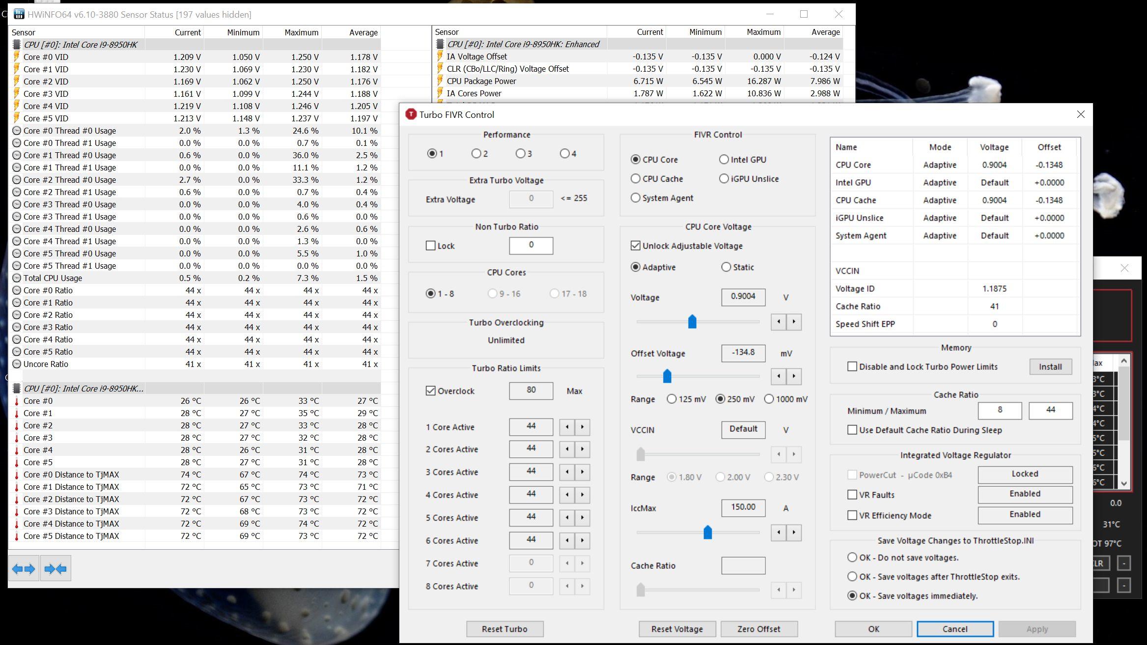

was zeigt dein FIVR Fenster bei Offset rechts oben? Wenn du ohne UV testest müsste da +0 stehen bei Cache und Core
vor 4 Minuten schrieb captn.ko:
Der Cache und Core zeigt beim Offset -0.1504 an. Hab bei CPU Cache/Core Voltage den Haken bei Unlock Adjustable Voltage rausgenommen. Bin eigentlich davon ausgegangen, dass ich damit mein UV deaktivert hab. Offensichtlich wohl nicht ?

entweder neu starten und TS auslassen oder statt -150 einfach den kleinsten - Wert eingeben der geht bei beiden (-1). Dann noch mal mit Prime testen. Ich schreib grad noch zusammen was du für Optionen hast wenn 4.7ghz trotz UV 100 Grad erreichen. Dauert aber noch ( Töchterchen hat Hunger ^^ )

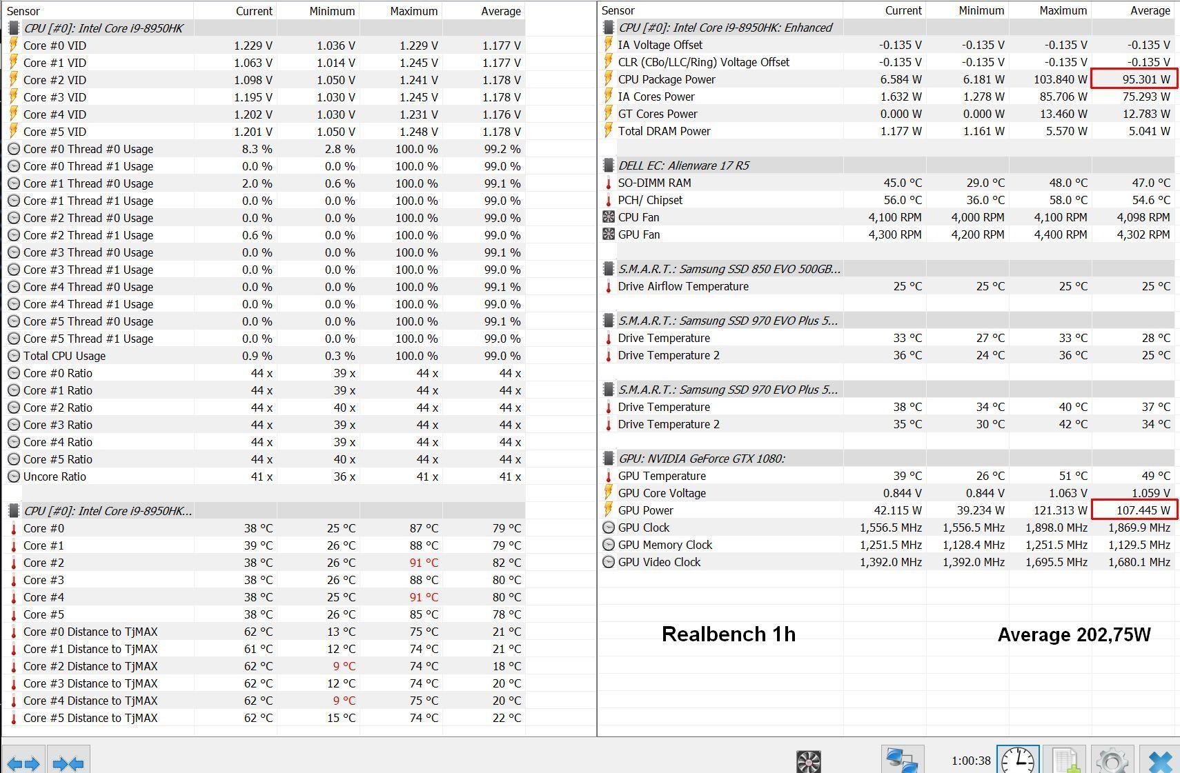

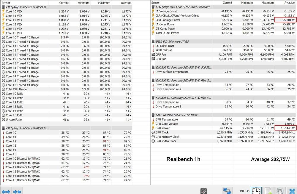

Da ich auch schon sehr viel Zeit mit Testen, OC, undervolten usw. verbracht habe, äußere ich mich mal zu der ein oder anderen Sache.
Zum Thema: Testen mit Prime, Cinebench, Asus Realbench, OCCT usw.
Zum Testen, ob das Setting stabil läuft, kann man das alles wunderbar nehmen. Welche Frage ich mir jedoch stelle ist, wozu 2 Stunden und mehr die CPU auf Vollgas belasten und vor allem bei welcher Auslastung? Natürlich könnte man damit argumentieren, dass man sicher gehen muss ob das Setting stabil ist, ok. In welchem Szenario kommt das aber so vor? Ich will hier gar nicht das Testen an sich in Frage stellen, sondern eher die Dauer im Verhältnis zur durchschnittlichen CPU Package-Power zum Beispiel auf Real-World-Applications wie zocken. Ich hatte diesbezüglich schon mal die ein oder andere Diskussion im NBRF und habe damals dahingehend verschiedene Tests gemacht. Zwar sind die Ergebnisse fernab jeder Realität was zocken angeht, aber leider ist das nicht immer einfach mit den Jungs dort (nich captn ?‍♂️ ?)
Zum besseren Verständnis ein Beispiel mit Asus Realbench. Dieser Benchmark lastet die CPU zu 99% aus, so dass ich schon bei 'nem Multi von 44x schon ziemlich sicher Richtung Powerlimit geh und thermal an meine Grenze stoße. FarCry5 konnte ich auf Max-Einstellungen aber noch locker bei 47x spielen. (Für den Asus Benchmark habe ich das selbe Setting genommen wie in User aus dem NBRF.)
(die -15mV mehr fallen da kaum ins Gewicht)
Das einzige was mir der Test nun aussagt ist, dass der Realbench eigentlich überhaupt nicht real ist, weil ich zum Zocken (und damit auch den Haupteinsatzzweck des Notebooks) eine völlig andere Last habe und damit ein ganz anderes UV-Setting einsetzen muss damit die CPU bei der Last stabil läuft. Wenn ich nun mein UV-Setting nach einem Benchmark-/ Stresstest auslege, ist die Wahrscheinlichkeit hoch, dass meine CPU immer noch mit zu viel Strom läuft und dementsprechend Wärme erzeugt, die vermieden werden könnte.
Die Erfahrung, die ich gemacht habe ist, dass das UV Setting idealerweise nach dem Einsatzzweck abstimmt werden sollte, wenn man wirklich eine optimale Leistung rausholen will. Bei mir war zwischen Benchen und Gaming teilweise ein Unterschied von 30mV. Und 30mV sieht mehr man in den Temperaturen und der verbrauchten Package Power ganz deutlich. Deshalb habe ich mir immer die durchschnittliche CPU Auslastung + verbrauchte Package Power angeguckt und danach undervoltet. Getestet habe ich immer mit den Games, die ich spiele. Zu 95% ist das Spiel schon nach wenigen Minuten abgeschmiert oder überhaupt gar nicht. Natürlich gab es unter den Spielen dann leichte Unterschiede. Einige liefen problemlos mit -175mV, andere eher mit -160mV, wobei das Setting stark von dem Multi abhängt. Mit 46x und -150mV hatte ich keinen einzigen Absturz mehr und nutzte dieses Setting auch als "Daily Usage". Auch für's Video rendern funktionierte das Setting super. Lediglich für Stresstests und Benchen habe ich etwas mehr Strom angelegt. Das habe ich dann mit paar Runden Cinebench R20 ausgelotet.
Dann noch mal die Sache mit der Testzeit von 2h und mehr. Ich kenn jetzt die Auslastung in dem Prime95 Setting nicht, gehe ich aber davon aus, dass diese genauso hoch ist wie bei Realbench, reichen schon 15 Minuten testen aus. Meistens verändert sich nach dieser Testzeit nicht mehr allzu viel, vorausgesetzt man loggt und ließt seine Werte richtig. Wozu das Gerät so lange, eine so hohe unnatürlich Last aussetzen? 100% CPU Last kommen vor, aber niemals stundenweise. Das VRM hat dabei richtig Spaß. Schade, das AW-Mobos keinen auslebaren Temp-Sensor auf den Mosfests haben.
@captn.ko, da du wahrscheinlich einer der Wenigen sein wirst, der darauf kritisch antworten wird, nimm das Ganze nicht zu ernst im Bezug auf deinen Guide. Mir geht es hier primär um das Testen an sich und wann wo was Sinn macht und welche Rückschlüsse man auf Gaming ziehen kann.

nein kann man nicht ;)  es gibt Tools die sind dafür geeignet und welche die das nicht sind.
Cinebench ist zum ausloten super. Für Aussagen ob ein Settings stabil ist reicht es bei weitem nicht.
Realbench ist Müll... Settings die ich damit getestet habe, haben teilweise keine 10 Minuten Prime oder BF5 überlebt.
Beispiel warum ich Prime nehme:

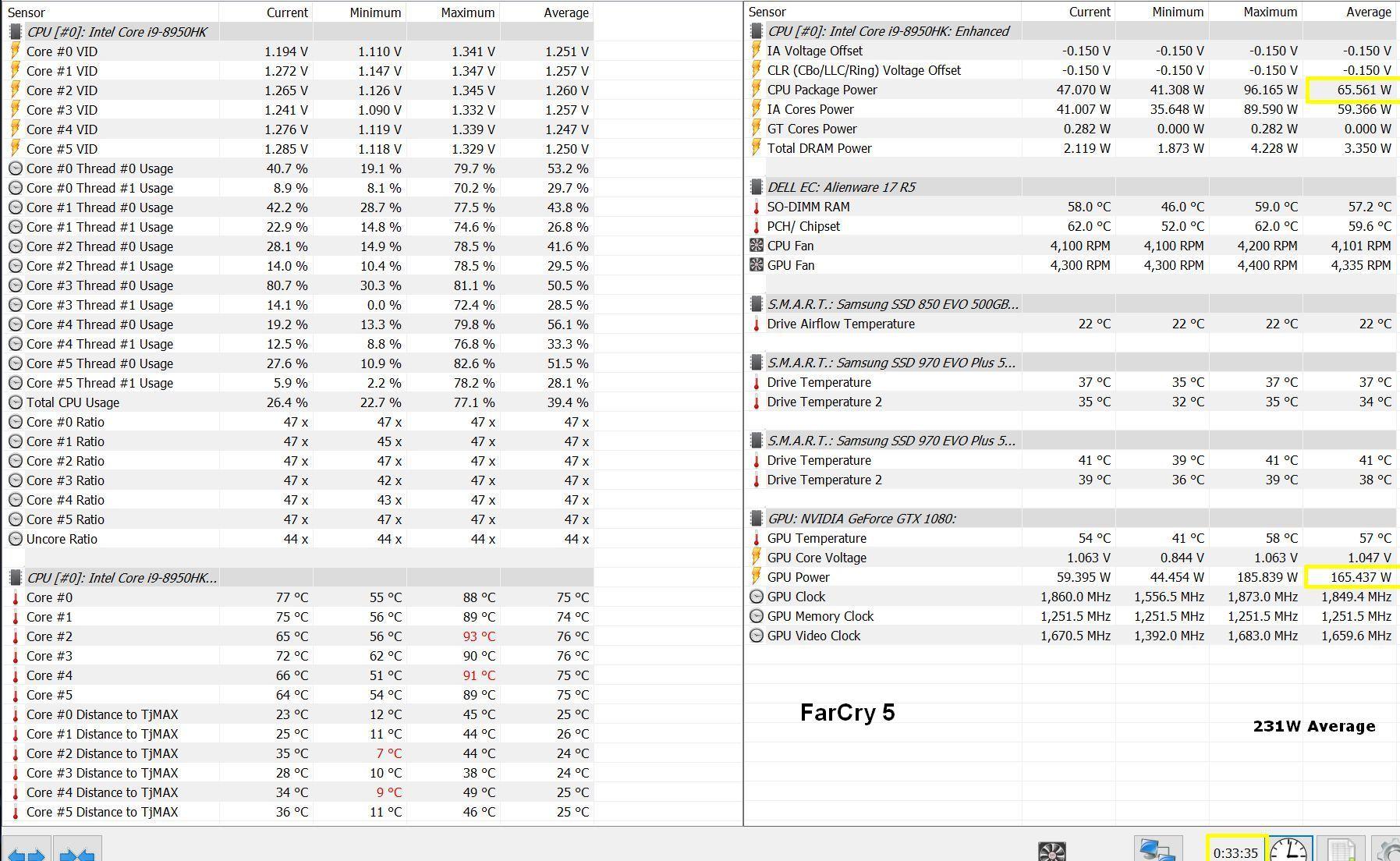

Du bist mit deinem 4,7ghz setting bei FC5 schon am Limit für das, was ich im Alltag an Temperatur haben wollen würde, mit Peaks über 90 Grad. Jetzt testest du dein System mit FC5 und freust dich das die Kiste damit rennt und nicht überhitzt.
-> jetzt spielst du aber mal ein Spiel was die CPU noch mehr fordert (zb. Battlefield 5) und siehst im besten Fall auf allen Kernen 100 Grad, im schlimmsten Fall einen Bluescreen. CPUs brauchen bei höherer Temperatur mehr Spannung. erreichst du mit einer Anwendung höhere Temps als bei FC5 (mit dem du das System einstellst) kann es Bluescreens geben. Ich hätte keine Lust für jedes Spiel erneut mein UV testen zu müssen... Daher teste ich mit dem Worst Case und weiß, das ich mit allem was ich mit dem System mache, kühler und stabil unterwegs bin.

Realbench erzeugt nur eine ,,Art,, Last. Daher ist das Tool auch nutzlos. Prime wechselt alle 15 Minuten die Art und Intensität der Berechnung, erzeugt Lastwechsel (Stichwort VDroop)  etc. Ein UV muss nicht nur bei Last, sondern auch Lastwechseln und Idle stabil bleiben.

vor 37 Minuten schrieb JetLaw:
Wenn ich jetzt Adaptiv gewählt habe und bei Spannung 1.0908v eintrage, dann Cinebench laufen lasse, habe ich dieselben Spannungen wie wenn ich es bei default lasse.
dann musst du oben bei TS auf ,,static,, klicken. Nur dann wird die Spannung übernnommen
