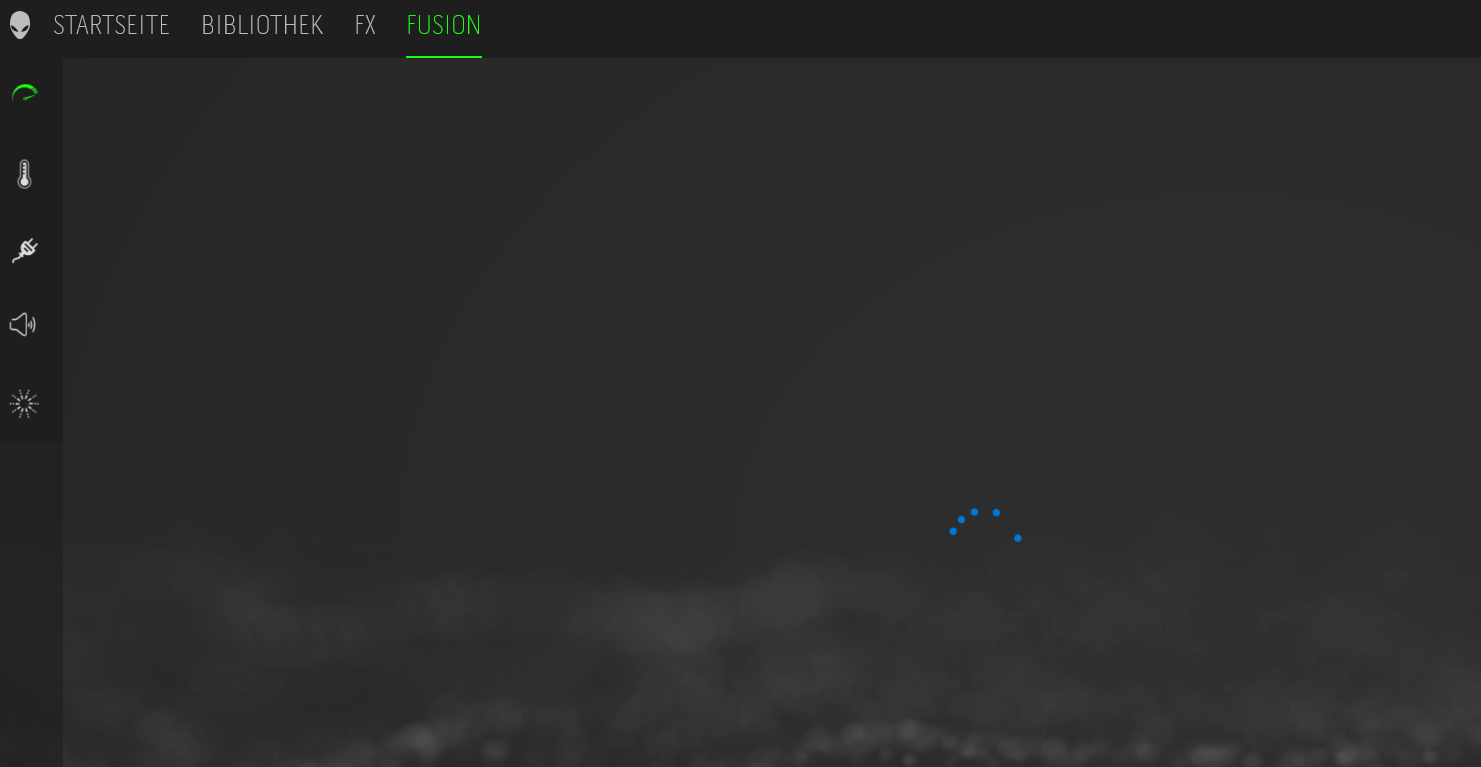

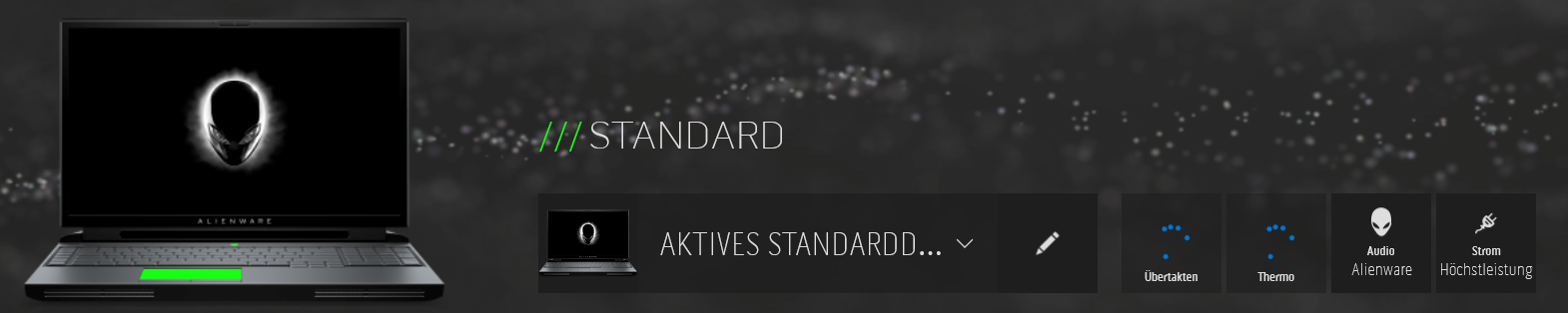

Auf meinem Alienware Area-51m R1 habe ich folgendes Problem:
Beim starten des Alienware Command Center, sind die Einstellungen "Übertakten" und "Thermo" nicht verfügbar, Stattdessen dreht sich nur ein Kreis, als wenn es laden würde. Aber auch nach längerer Wartezeit keine Veränderung. Auch unter dem Punkt "Fusion" sind beide Einstellungen nicht verfügbar.

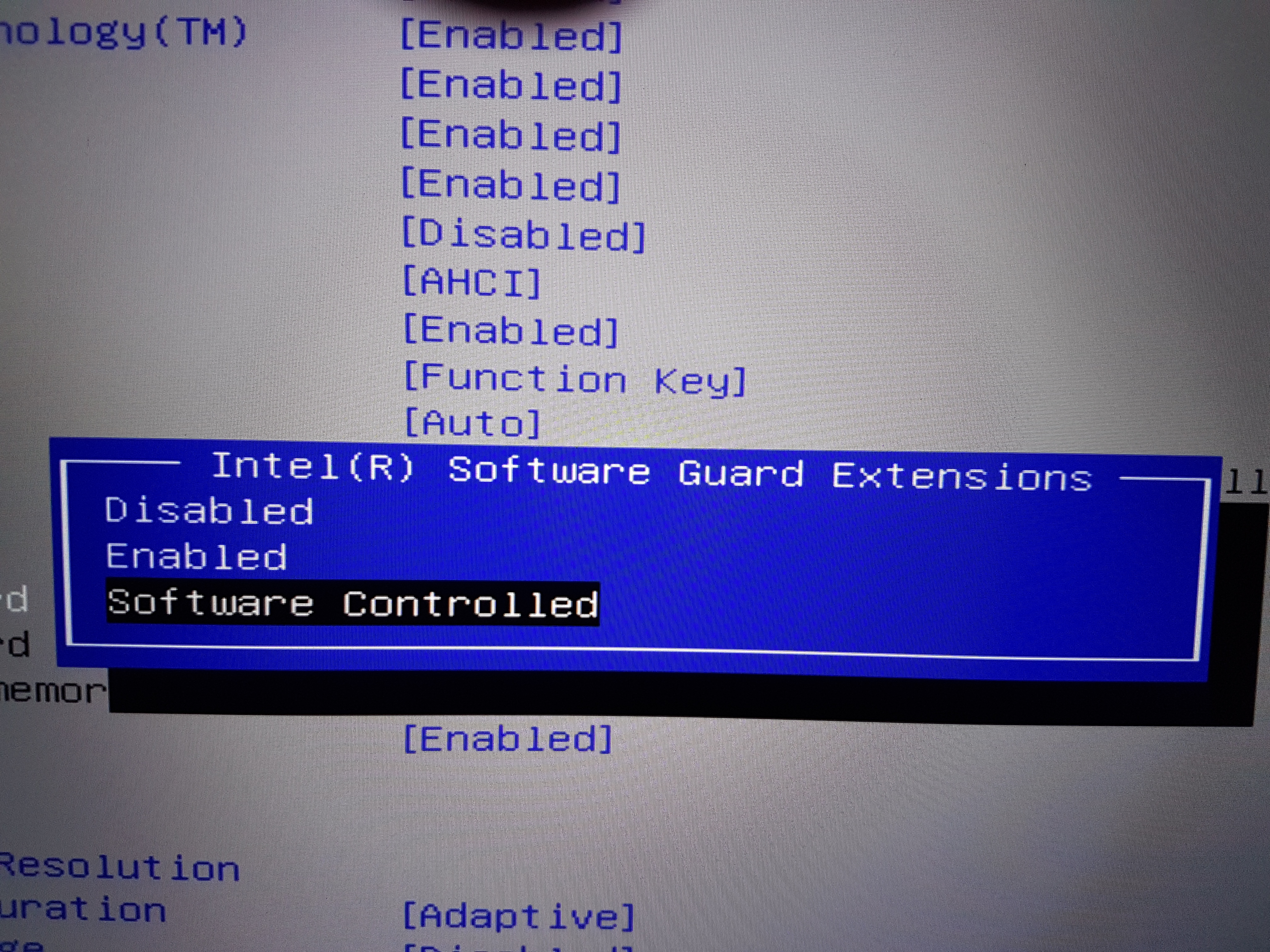

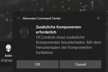

Mir ist noch etwas aufgefallen (siehe Screenshot) obwohl ich OC Controls in der aktuellen Version bereits installiert habe.

vor 16 Stunden schrieb Rambo24:
Auf jeden Fall herunterladen lassen und probieren, kostet ja nichts.

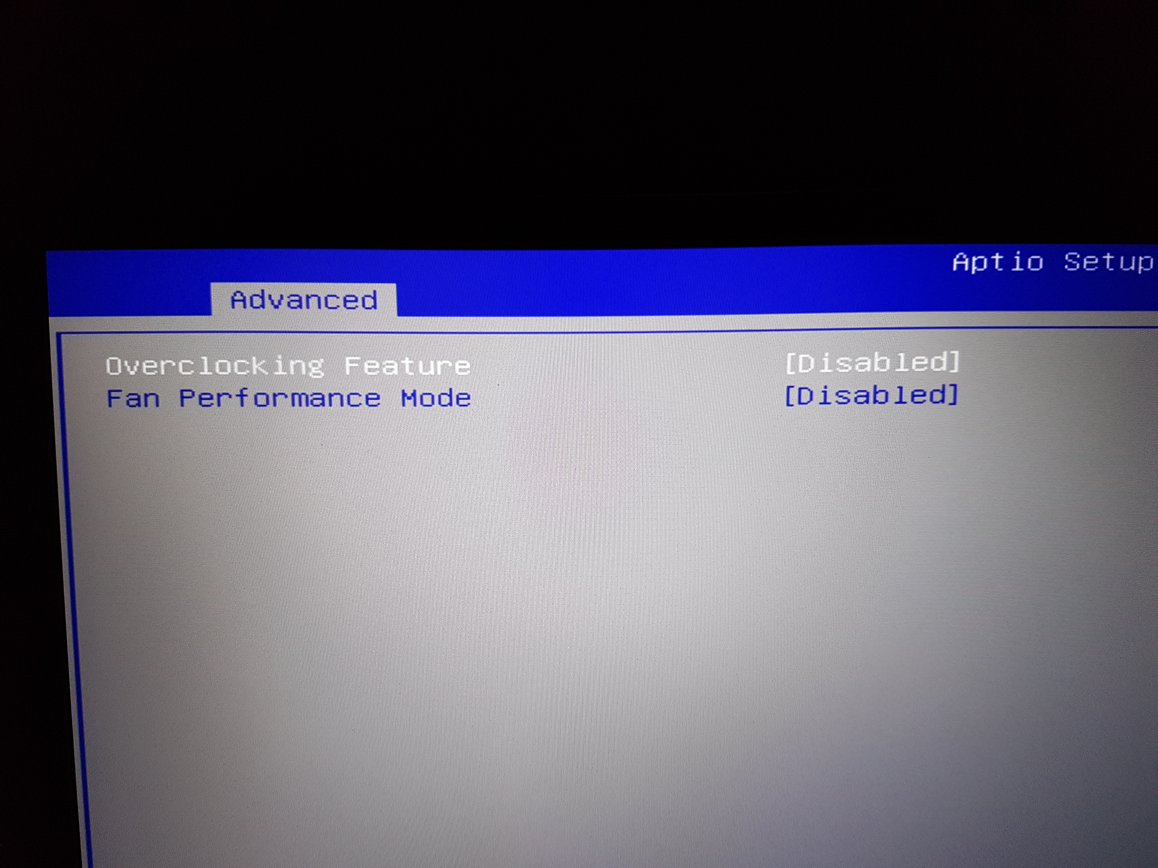

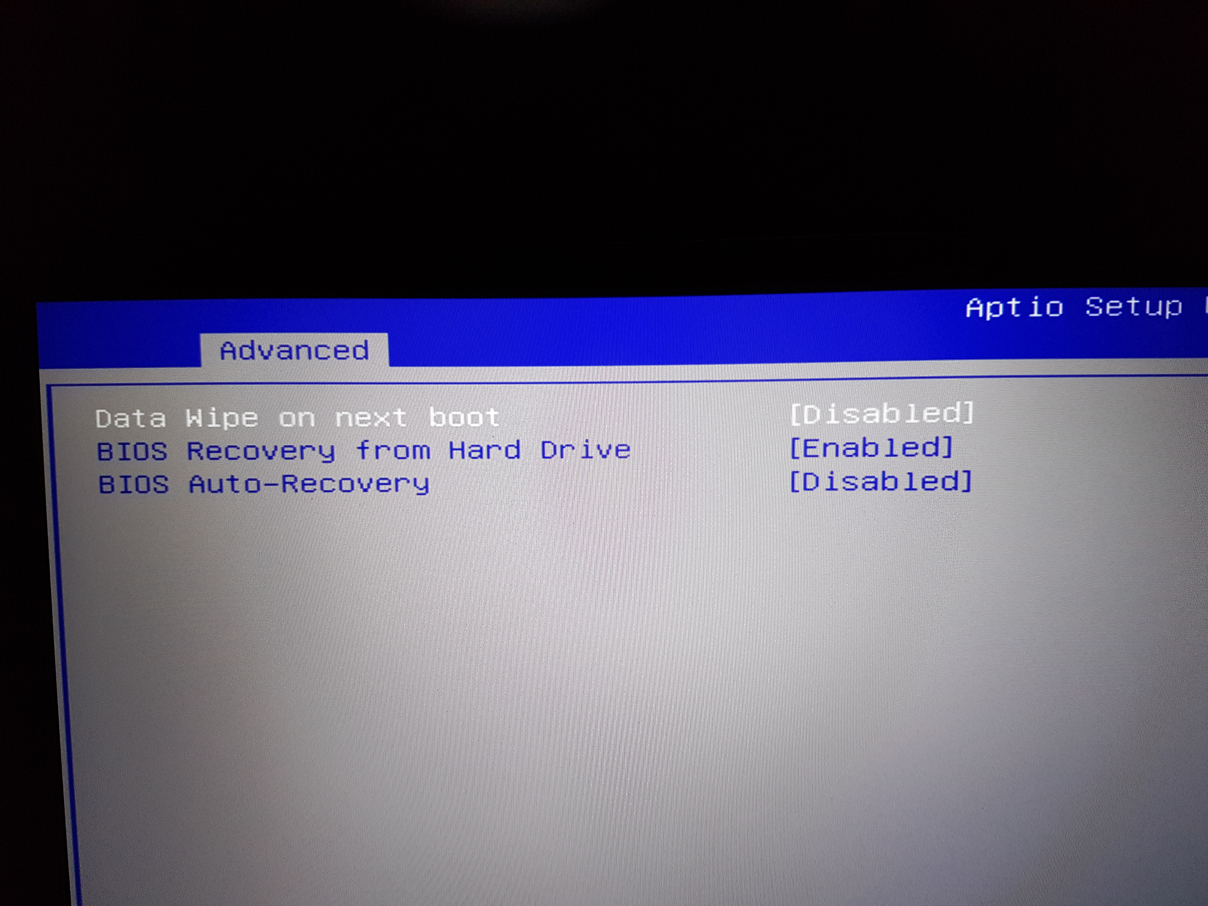

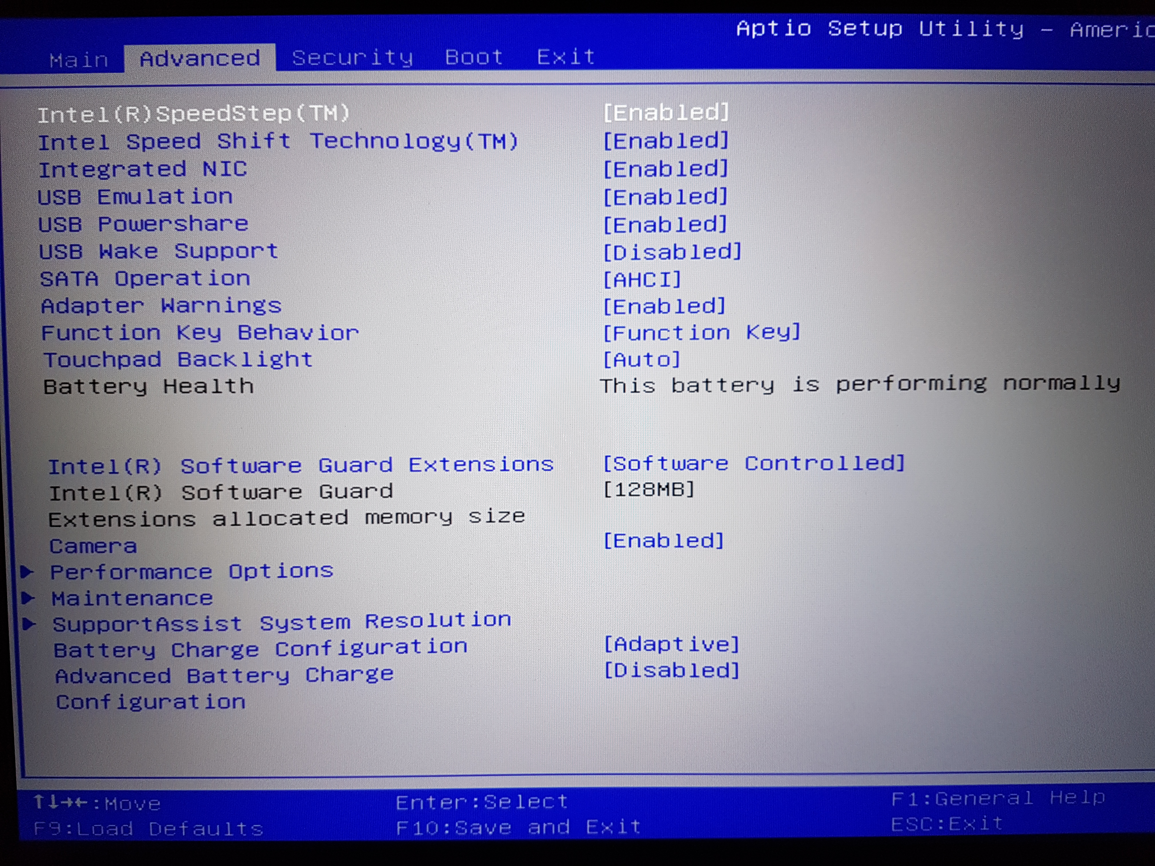

@Jörg
Hier die Bilder meiner aktuellen BIOS Einstellungen:
Bild Nr. 2 bezieht sich auf die "Performance Options"
Bild Nr. 3 bezieht sich auf die Einstellungen "Maintenance"
Vielleicht kannst du oder jemand anderes hier im Forum über die Einstellungen drüber schauen.
@Rambo24:
Erstmal danke für die Fotos. Ich selber kenne dein Bios nicht und ich weiß auch nicht, was bei deinem Gerät original ab Werk gesetzt war. Darum sei mir bitte nicht böse, wenn ich hier nur spekulative Aussagen machen kann. Eine Einstellung ist mir beim nachschauen aufgefallen, und zwar im zweiten Foto : Overclocking Feature     :   Disabled
Dies bedeutet erstmal, dass die CPU-Übertaktung im Bios deaktiviert ist. Nun bin ich mir nicht sicher, ob das so korrekt ist oder halt eben nicht korrekt ist. Rein theoretisch könnte es sein, dass die OC-Controls deswegen evtl. nicht auf die CPU zugreifen können und du darum die Probleme hast. Es kann aber auch sein, dass das damit überhaupt gar nichts zu tun hat und ich komplett auf dem Holzweg bin. Darum hier nochmals meine Bitte an alle hier, die ein neueres Gerät mit dieser OC-Controls-Software haben. Schaut doch bitte mal bei euch nach was ihr im Bios eingestellt habt, damit wir da ganz sicher sind.

Dein BIOS sieht für mich völlig normal aus, nichts ungewöhnliches. Kaspersky könnte vielleicht Problem sein, aber das ist schwer zu sagen. Ich würde zumindest versuchen ihn komplett zu deaktivieren während der Installationen.
Du bist dir also zu 100% sicher, dass alle Einstellungen, so wie sie auf @Rambo24's Fotos zu erkennen sind, beim Area 51m R1 so in diesem Zustand das Werk verlassen haben? Vielleicht bist du etwas anderer Meinung, aber ich halte die Bios-Einstellungen bzw. deren Korrektheit für enorm wichtig, auch unabhängig vom jetzigen Problem, gerade dann, wenn ein Update durchgeführt wurde mit anschliessendem laden der Defaults.  Darum möchte ich da wirklich absolut sichergehen.

Kaspersky war auch während der Installation deaktiviert. Die BIOS Einstellungen sind für mich auch absolut normal.
