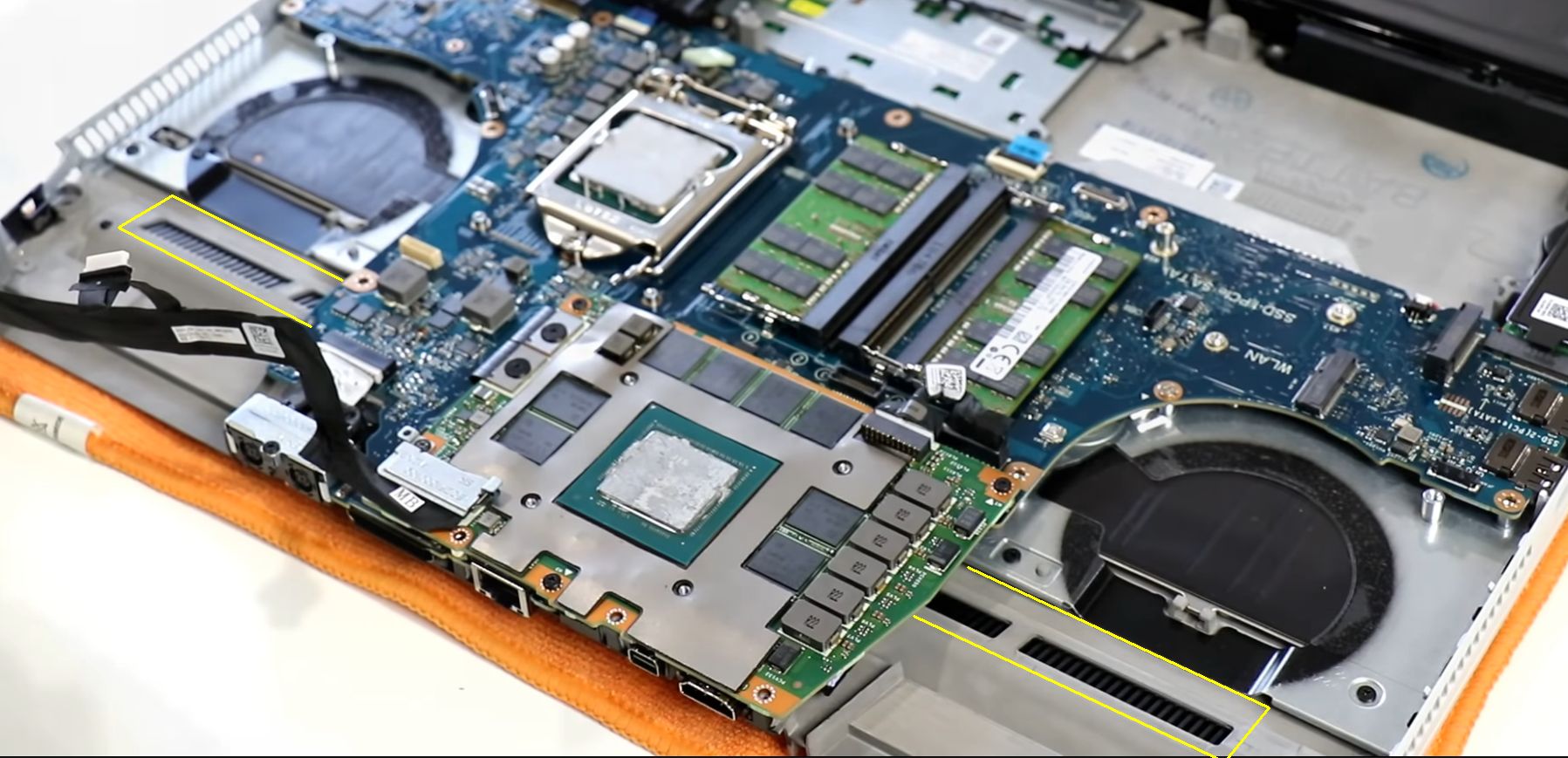

Doch, eigentlich schon. Natürlich nicht direkt über die Tastatur, aber oberhalb durch die Lüftungsschlitze, wo das Mesh ist und in der Einbuchtung, wo das Schanier eingelassen ist. Siehe Bild m17 R3 und Area 51m R1:
Alienware hat mit der beidseitigen Kühlung ab m15/ 17 R1 bzw. Area 51m R1 angefangen, wobei das beim Area 51m R1 ausstattungsabhängig war (ich meine nur bei RTX 2080). Der Area 51m R1 hat nur die Schnier-Belüftung, das m15/17 R1 nur die Belüftung über Palmrest (siehe Repaste-Guide m15 R1). Alle Modelle, die danach gefolgt sind, hatten mindestens immer eine der gezeigten Variante der beidseitigen Kühlung.
Als ich damals zusammen mit dem User Silentfan den gemoodeten U3-Kühler beim Area 51m getestet haben, hat Silentfan auch mit geschlossenen Deckel und mit abgeklebten Lüftungsschlitzen getestet. Ich meine, es gab kaum Unterschiede, aber wie gesagt, dass kann immer vom jeweiligen Notebook abhängen. Mich persönlich hat's auch ein wenig gewundert, aber so ist das oft beim Testen.
