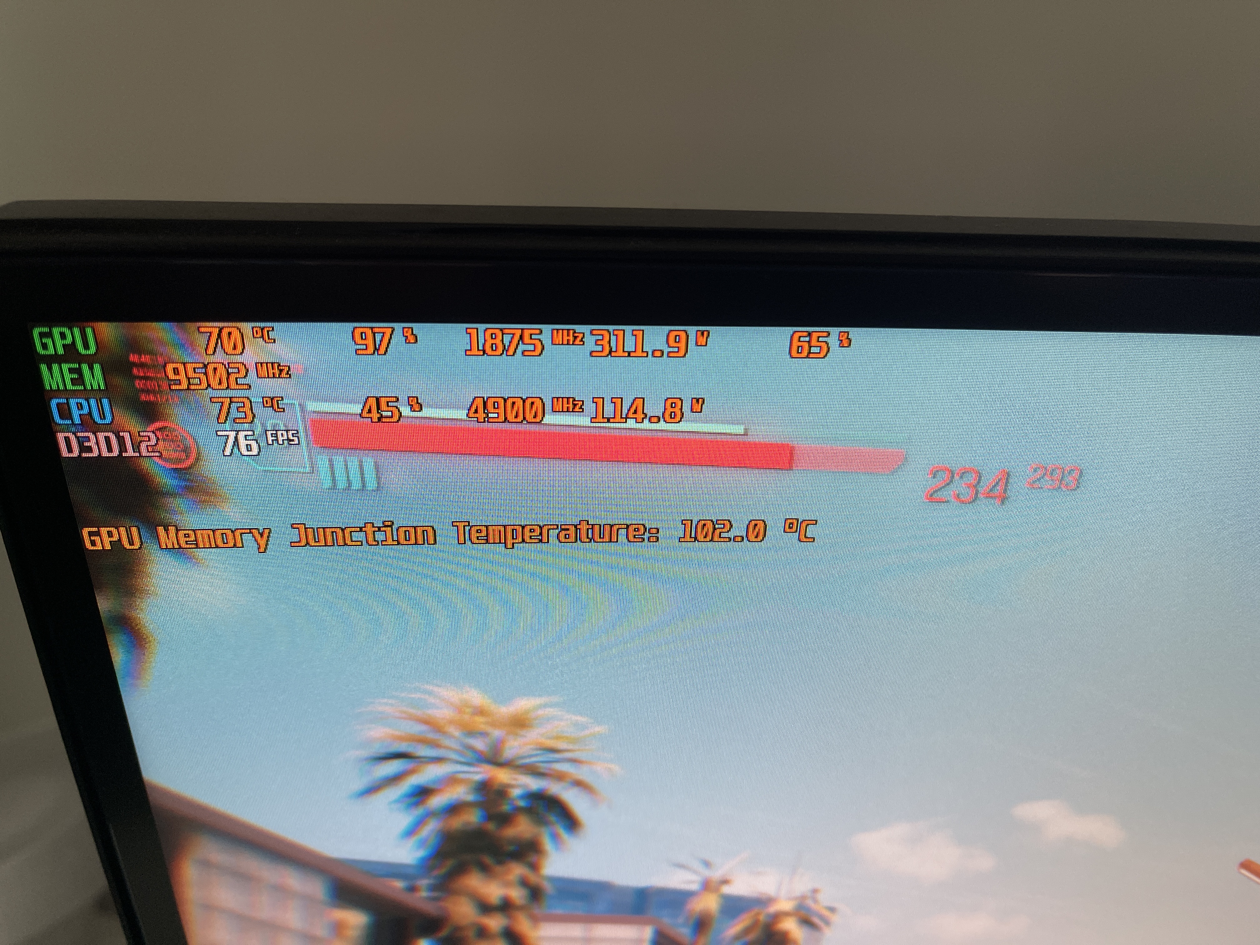

... leider ist mir z.B. in Hunt: Showdown aufgefallen, dass nach ca. 5-10 Minuten die GPU Lüfter auf 90-100% aufdrehen, obwohl der Core bei guten 70-75°C ist. Nach wenigen Minuten beruhigen sich die Lüfter etwas aber pendeln sich dann bei hohen 80-85% Geschwindigkeit ein. Lautstärke ist also jetzt deutlich hörbar.
Als Gengensatz dazu habe ich Cyberpunk mit max. Setting gespielt und dort passiert das Problem nicht. Lüftergeschwindigkeit bei 60-65% durchgehen ohne auf Maximum aufzudrehen.

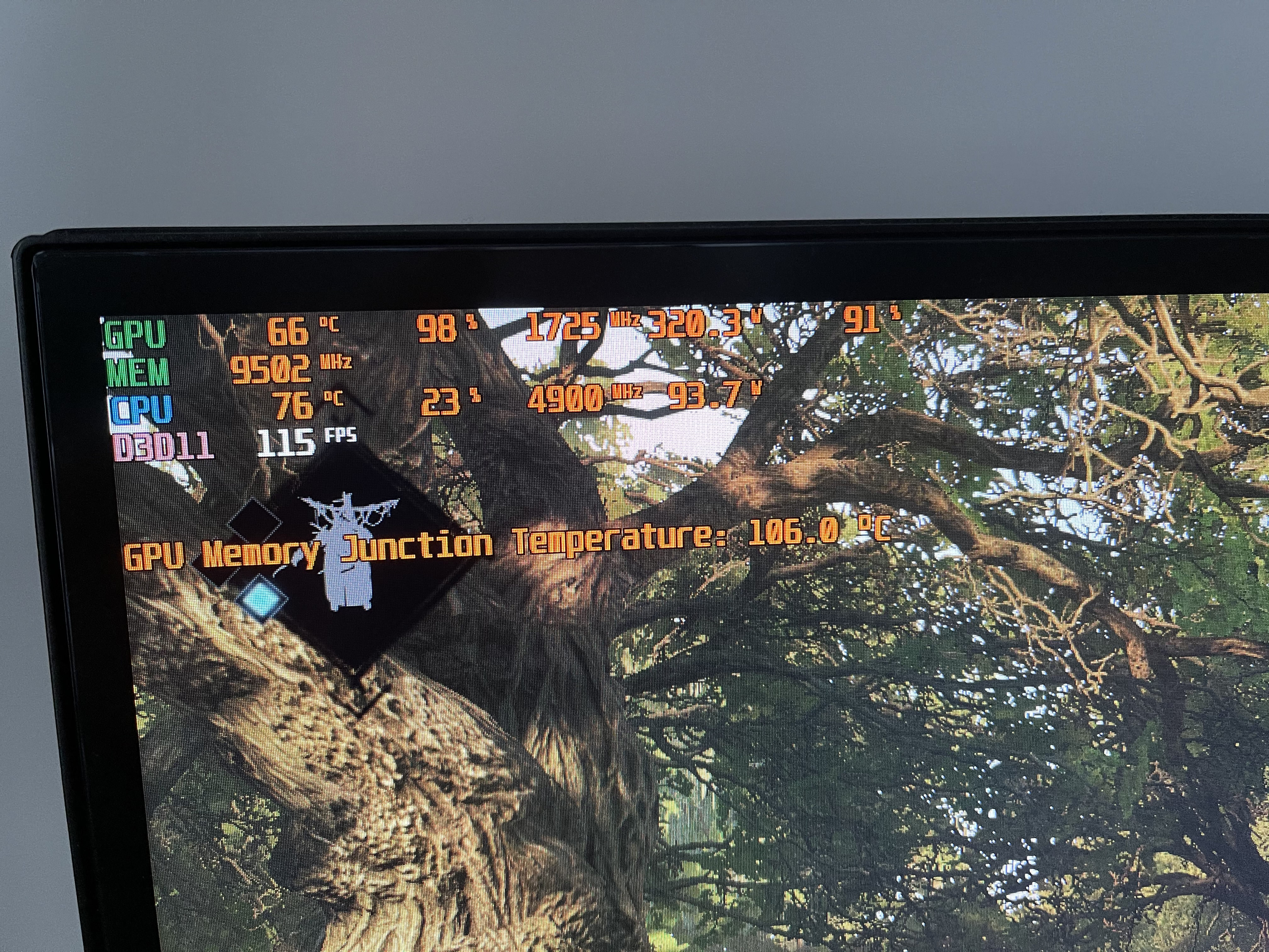

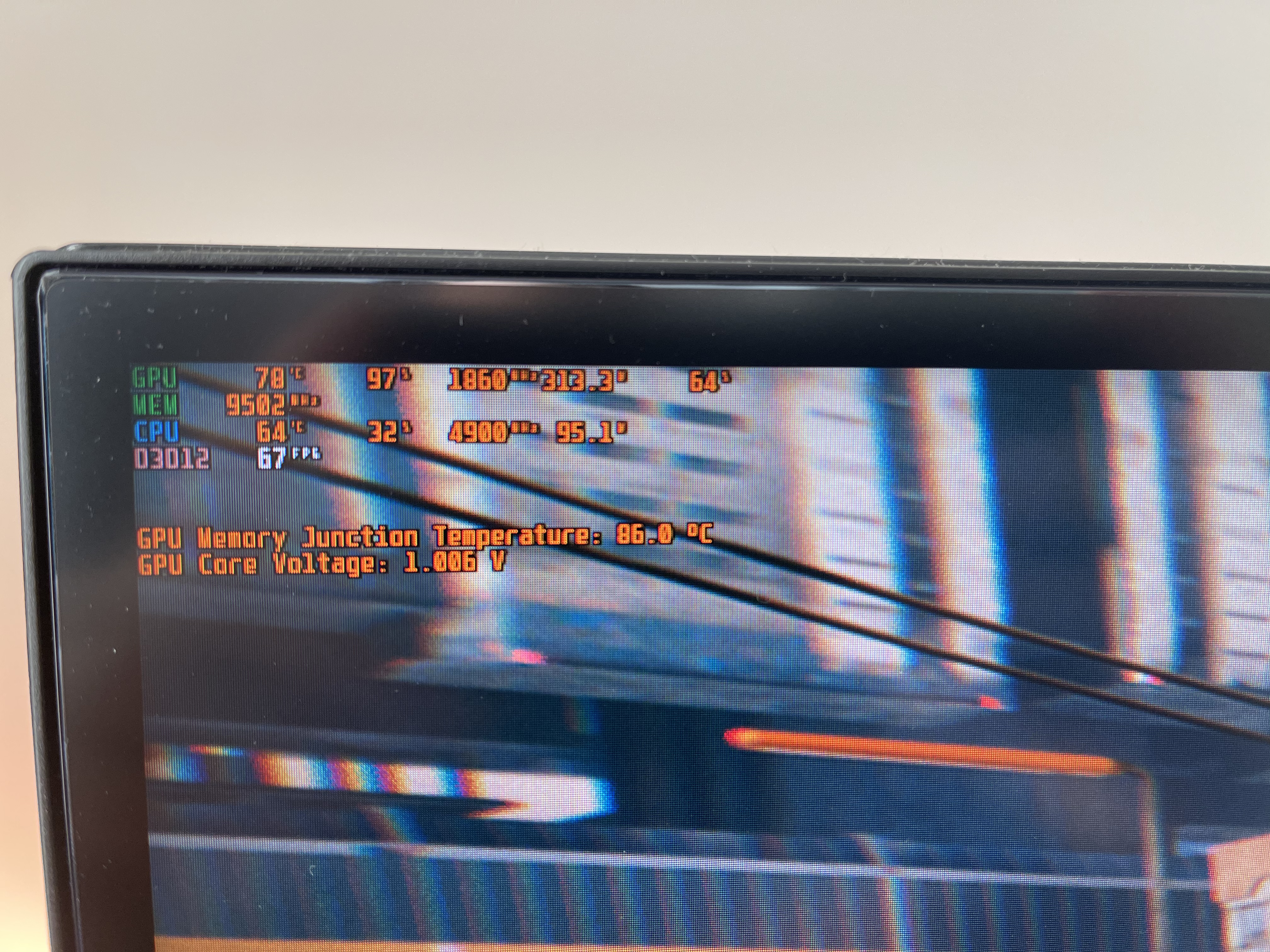

Nun habe ich mich auf die Suche gemacht und in HWInfo einen neuen Eintrag gefunden: "GPU Memory Junction Temperature". Dieser Wert ist mit 100-108C bedenklich hoch. Ich habe die Vermutung, dass wenn ein bestimmter Schwellwert erreicht wird die GPU auf maximal Lüftung spring.

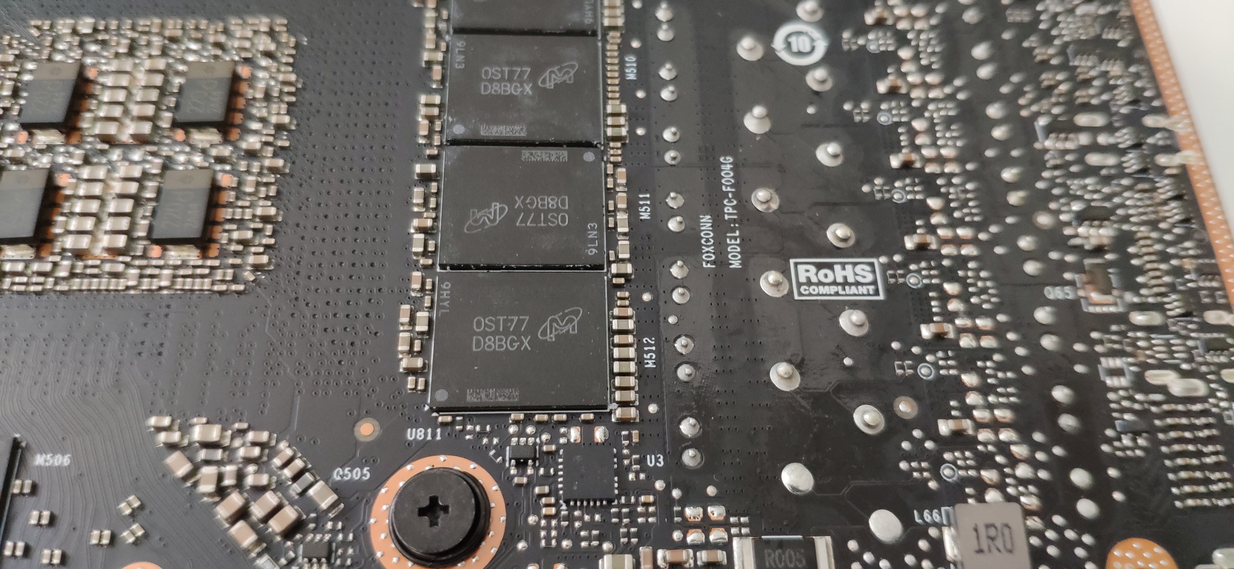

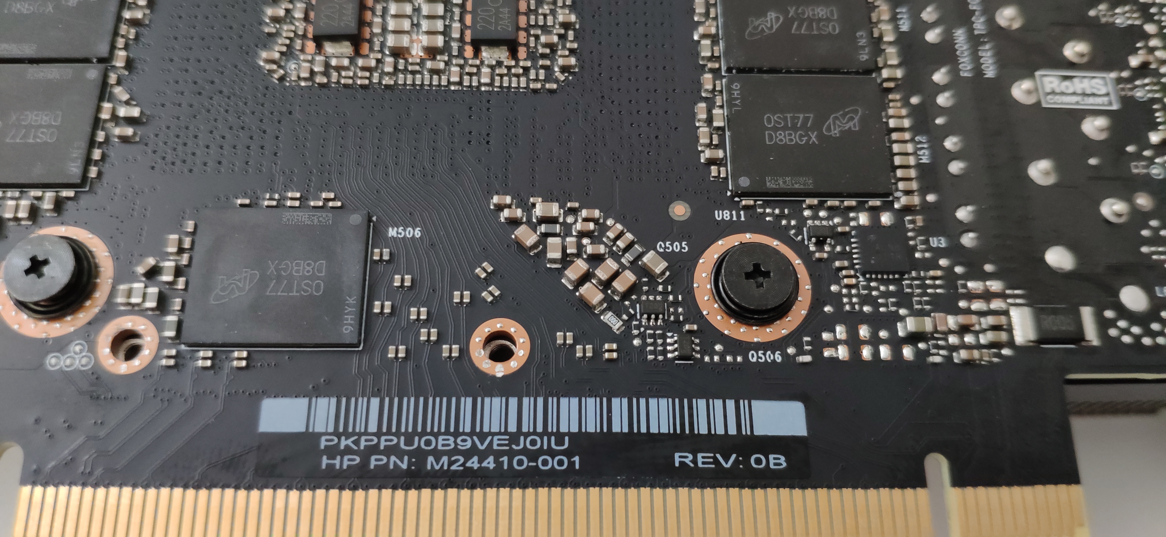

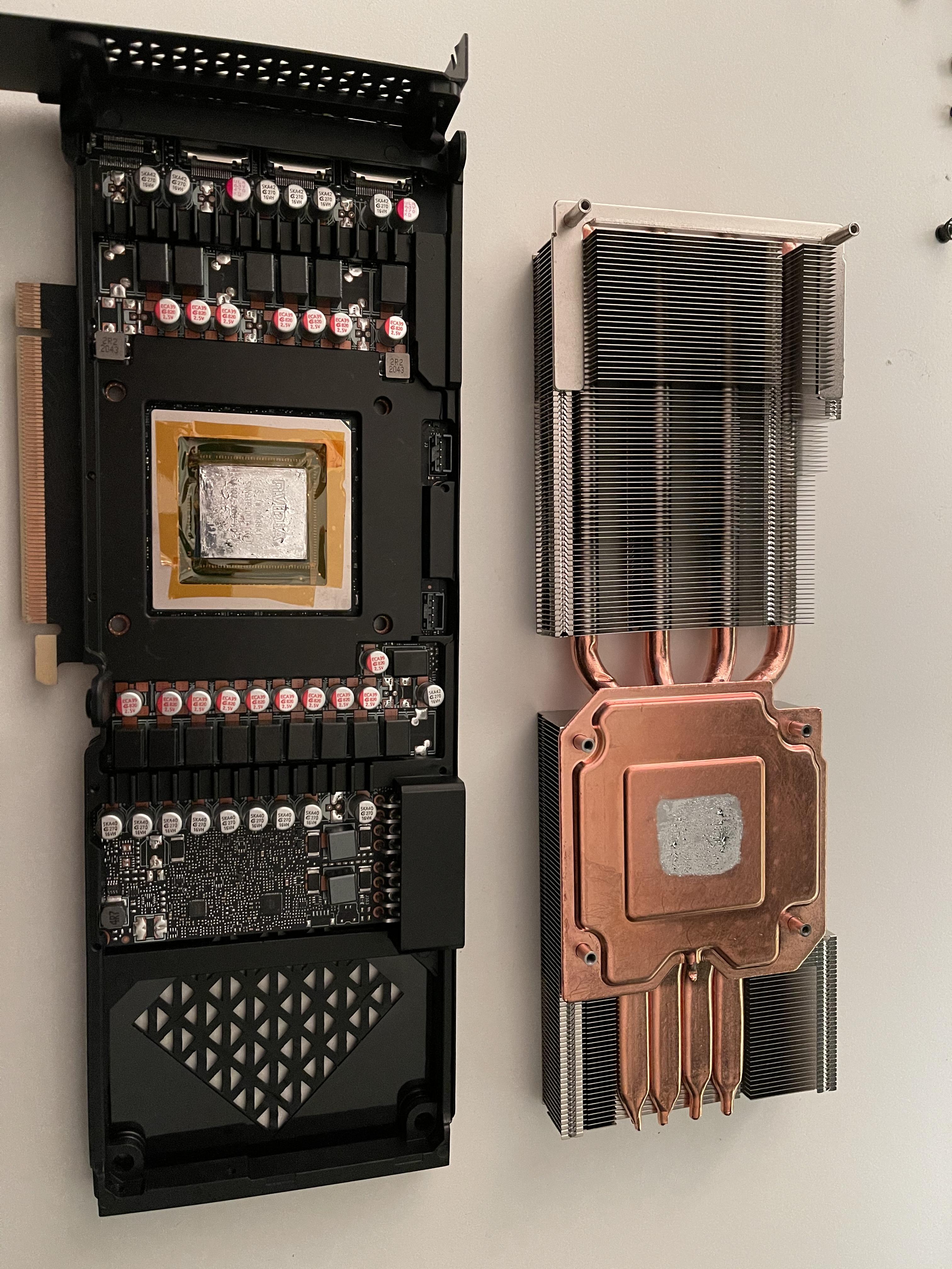

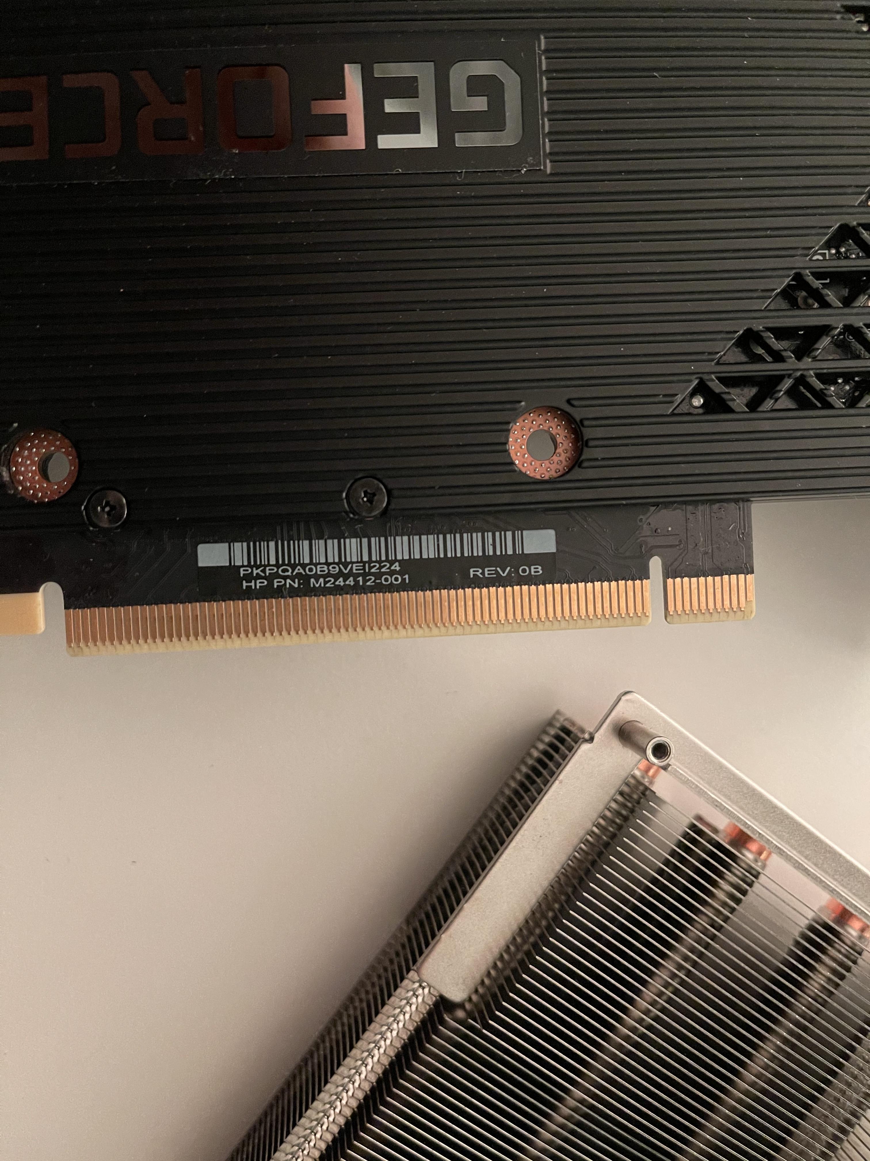

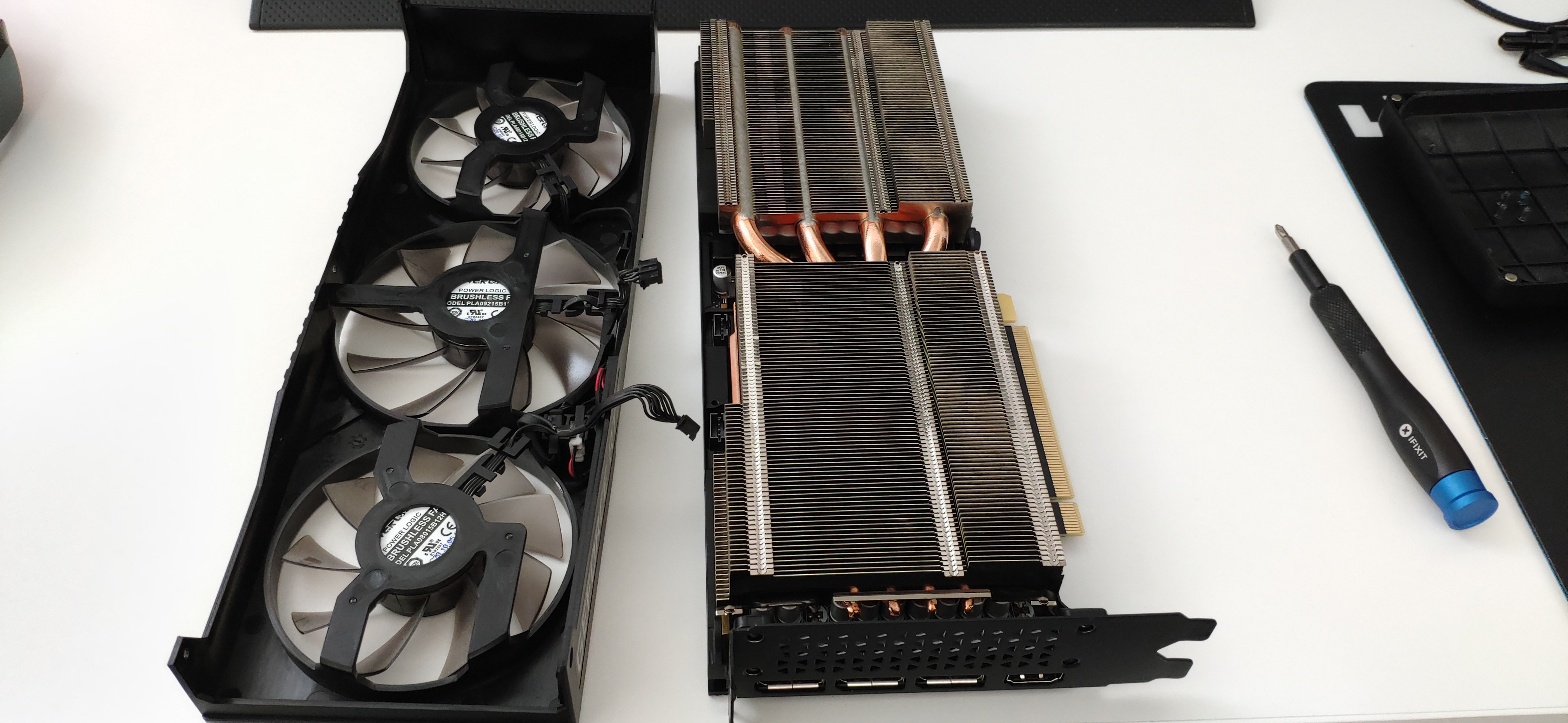

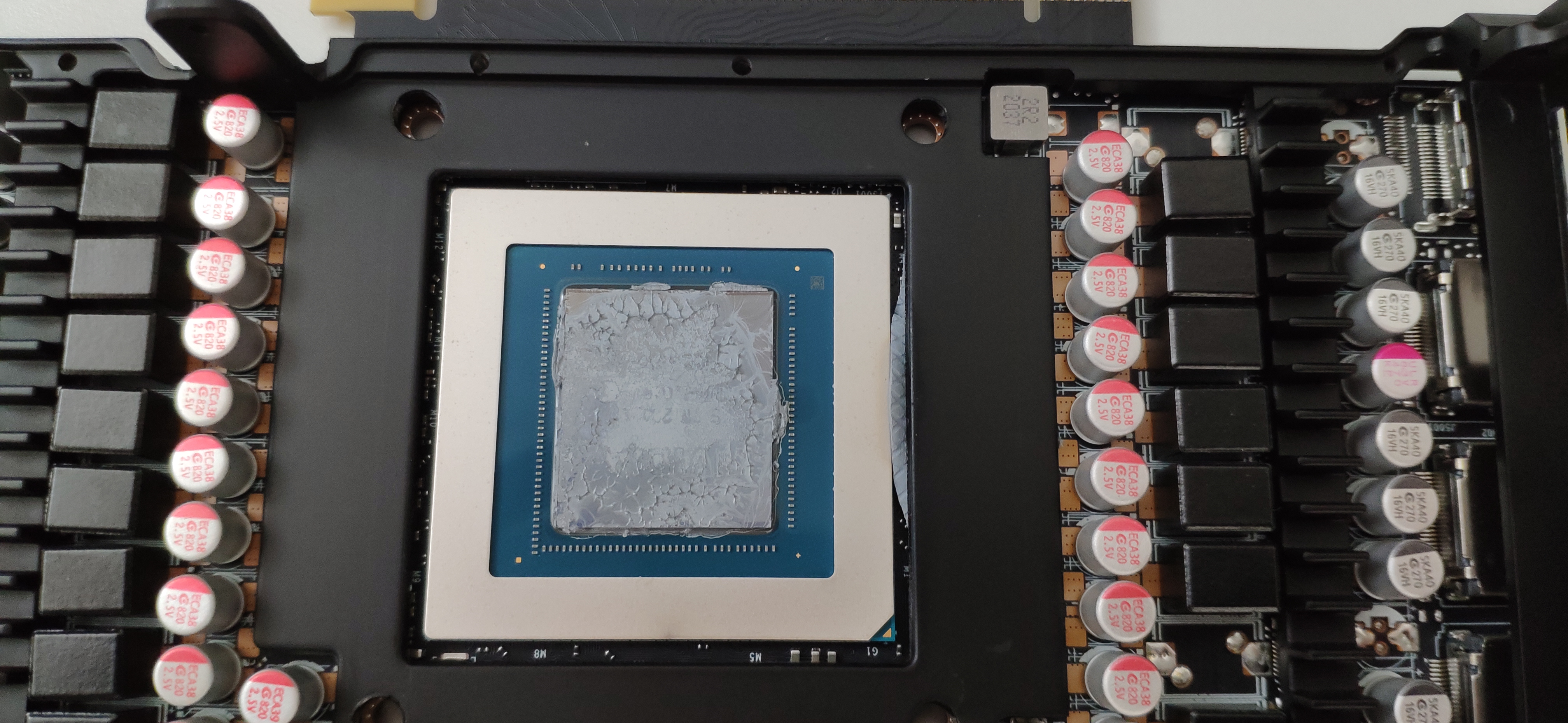

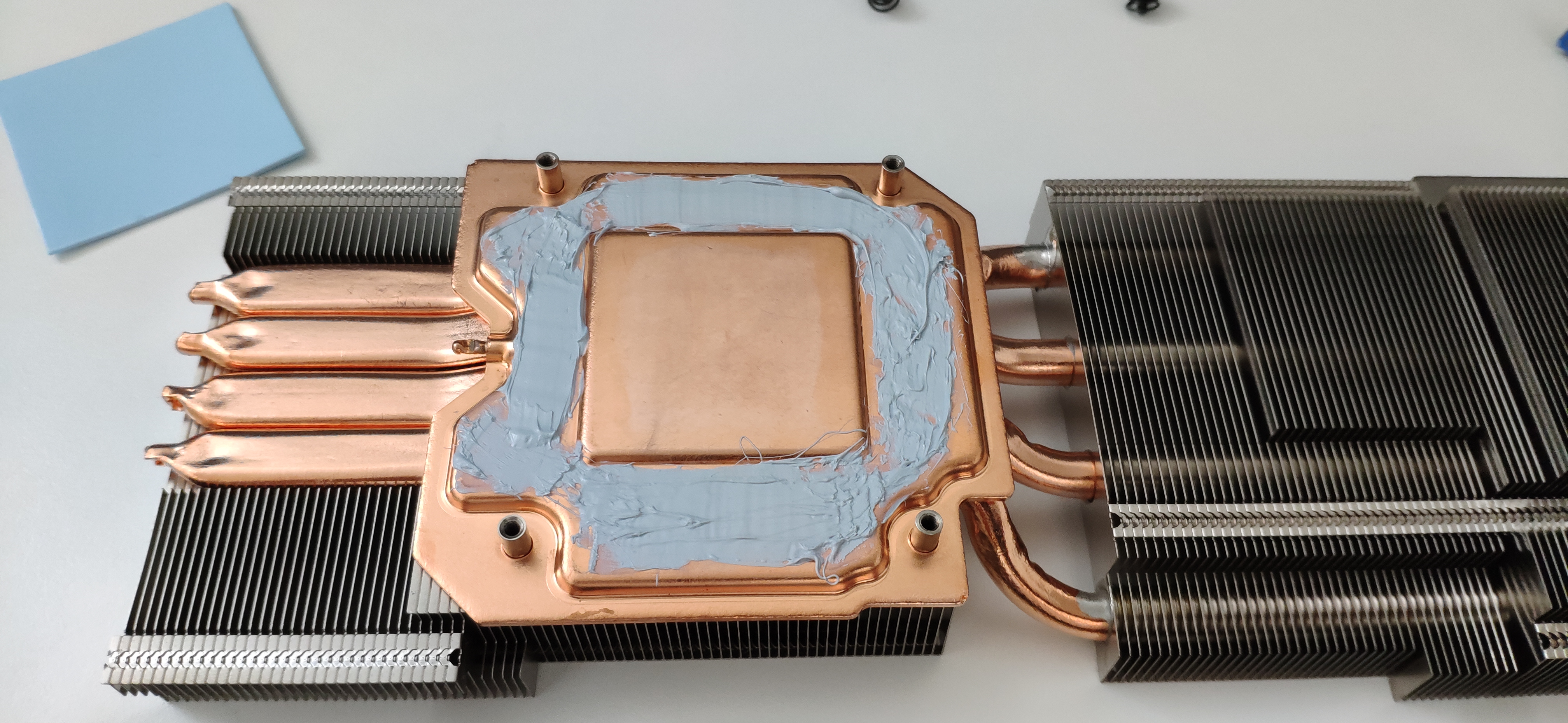

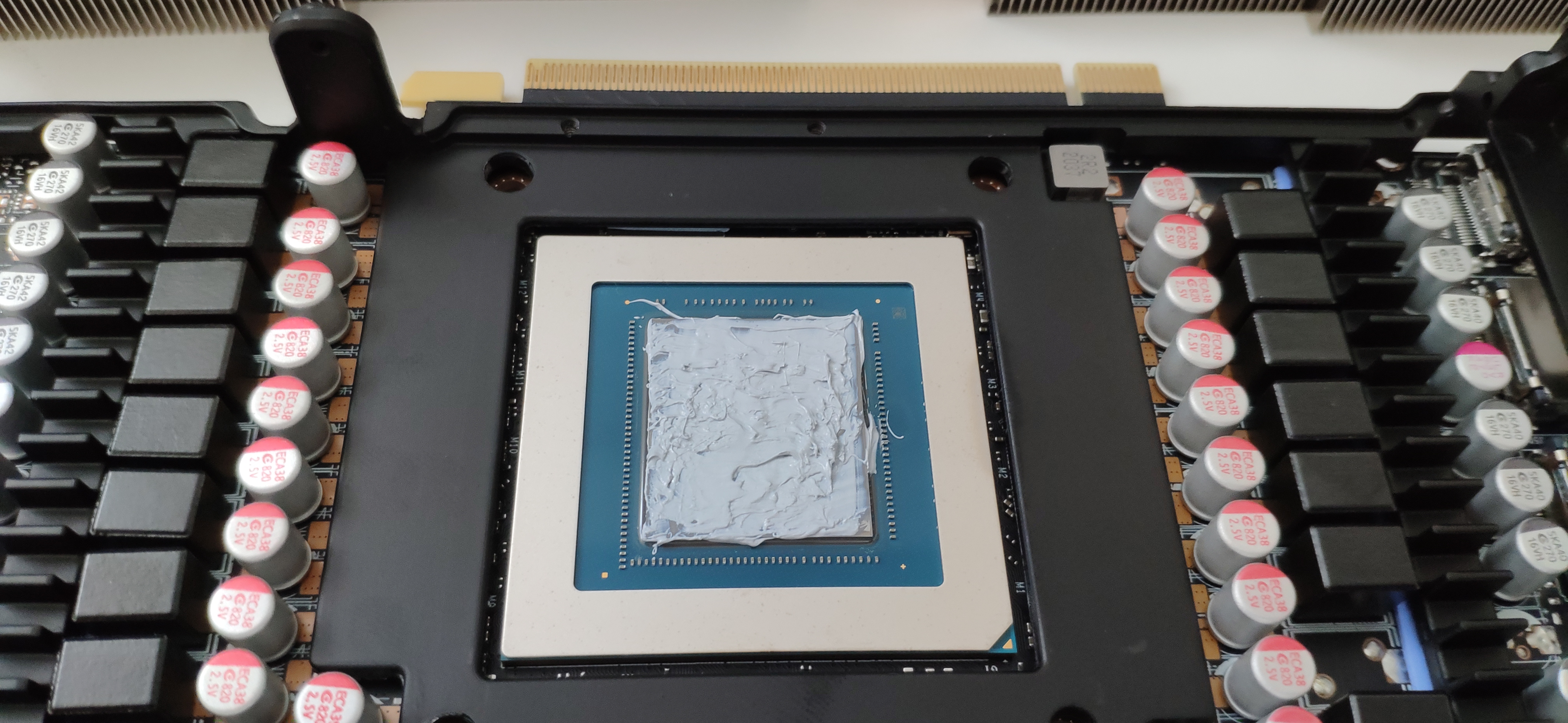

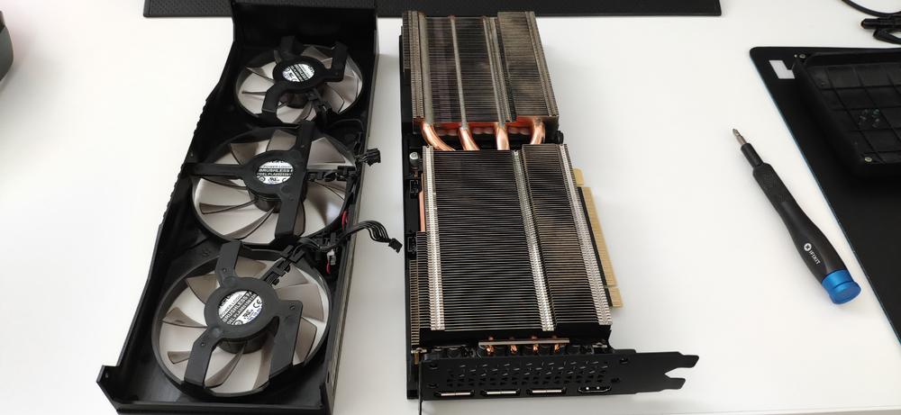

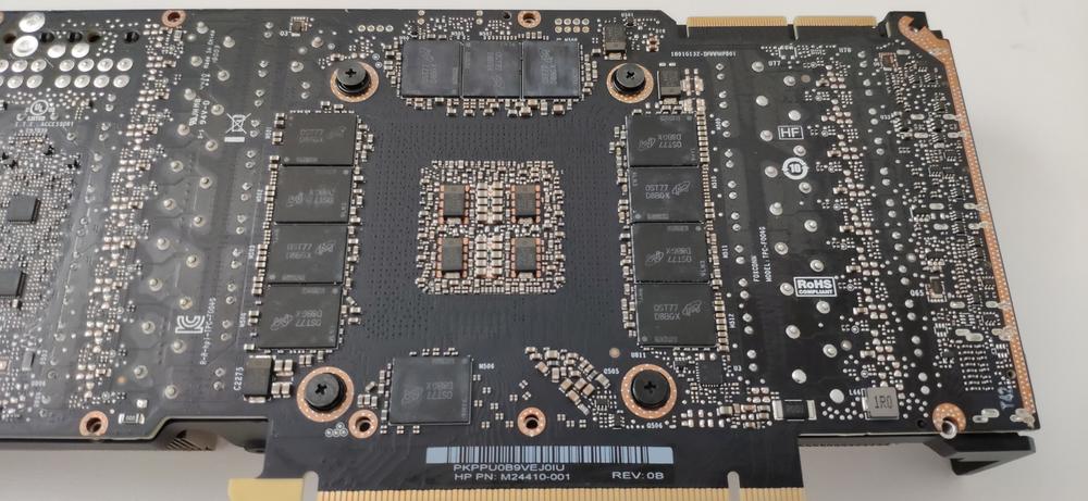

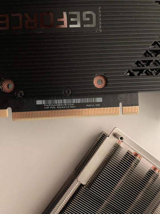

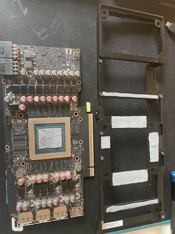

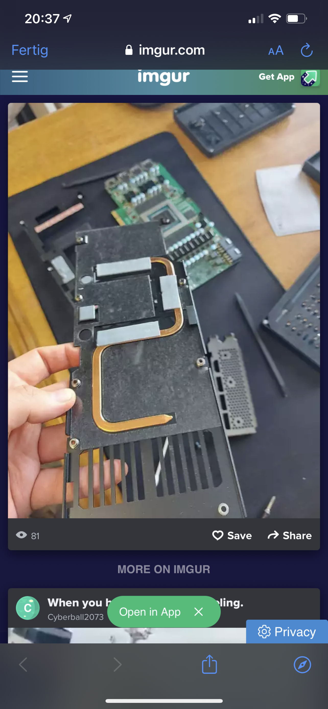

Ich habe die GPU mal auseinander gebaut um euch zu zeigen wie die OEM aussieht. Darüber hinaus habe ich LM auf den DIE aufgetragen.
Was sind eure Meinungen dazu? Liegt es am Speicher der GPU? Wie kann ich das in den Griff bekommen? Ist es vielleicht ein "schlechtes" VBIOS?

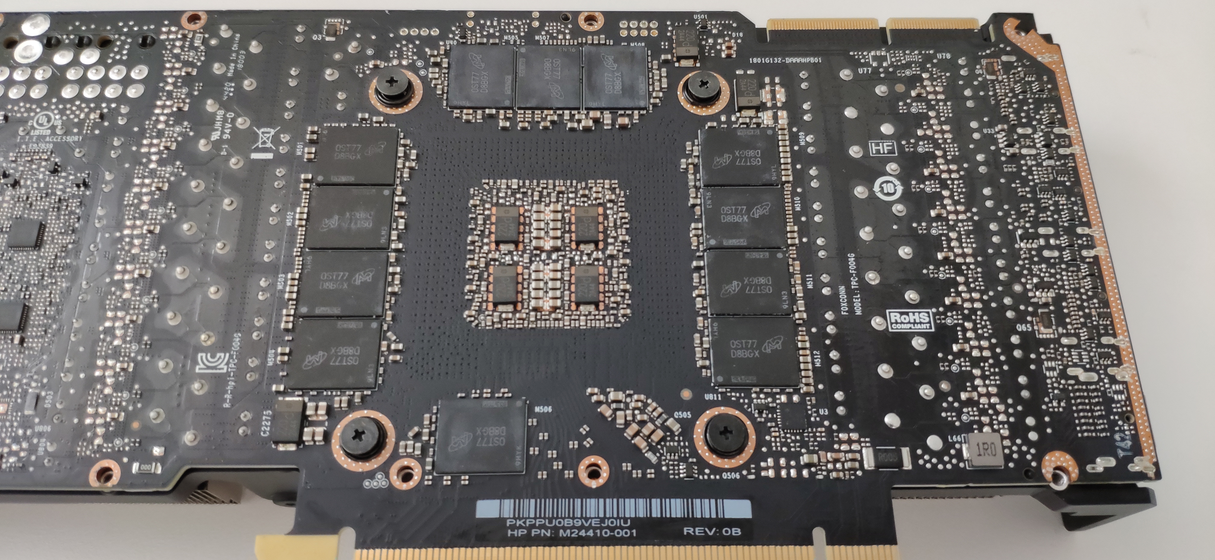

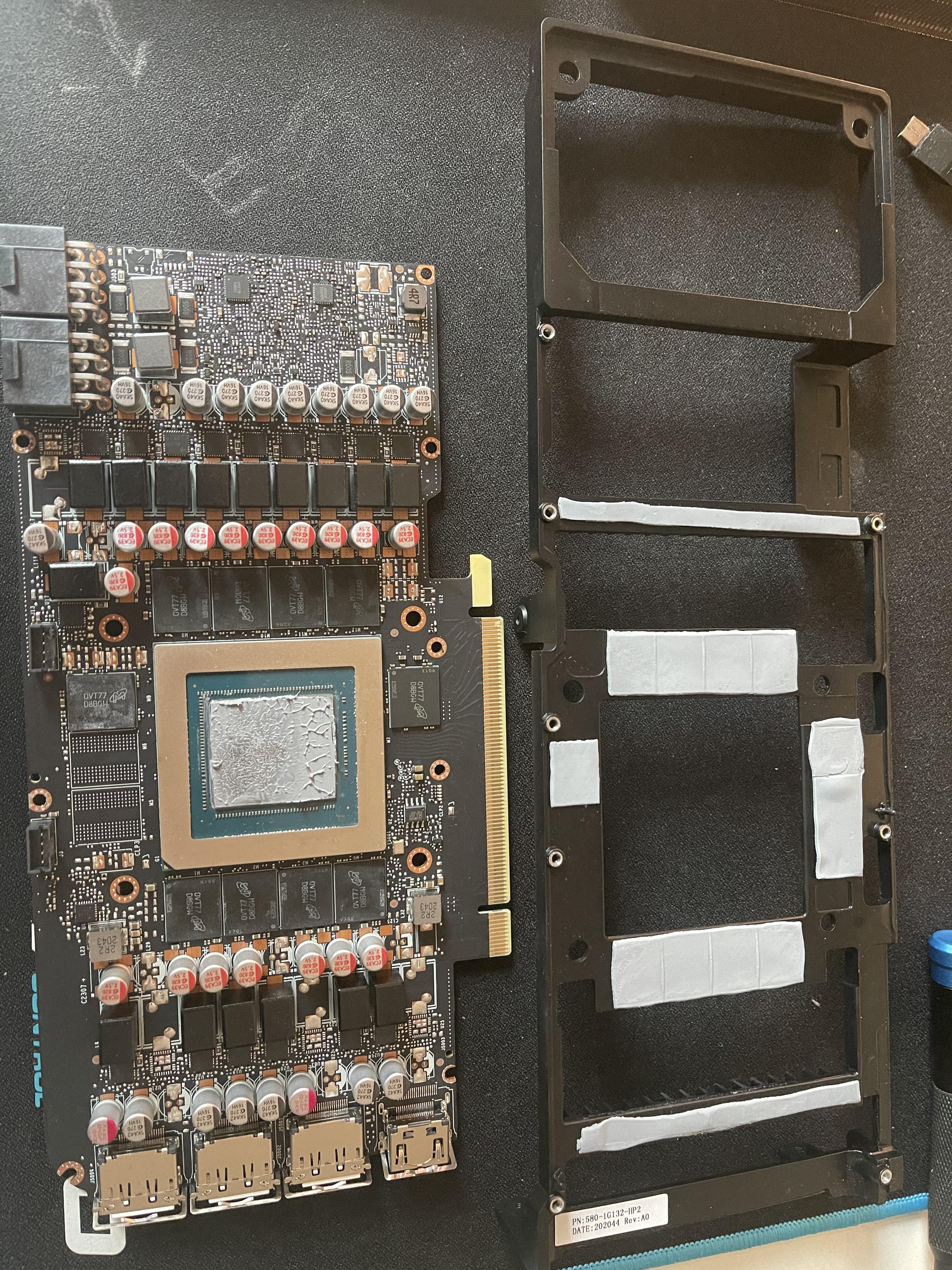

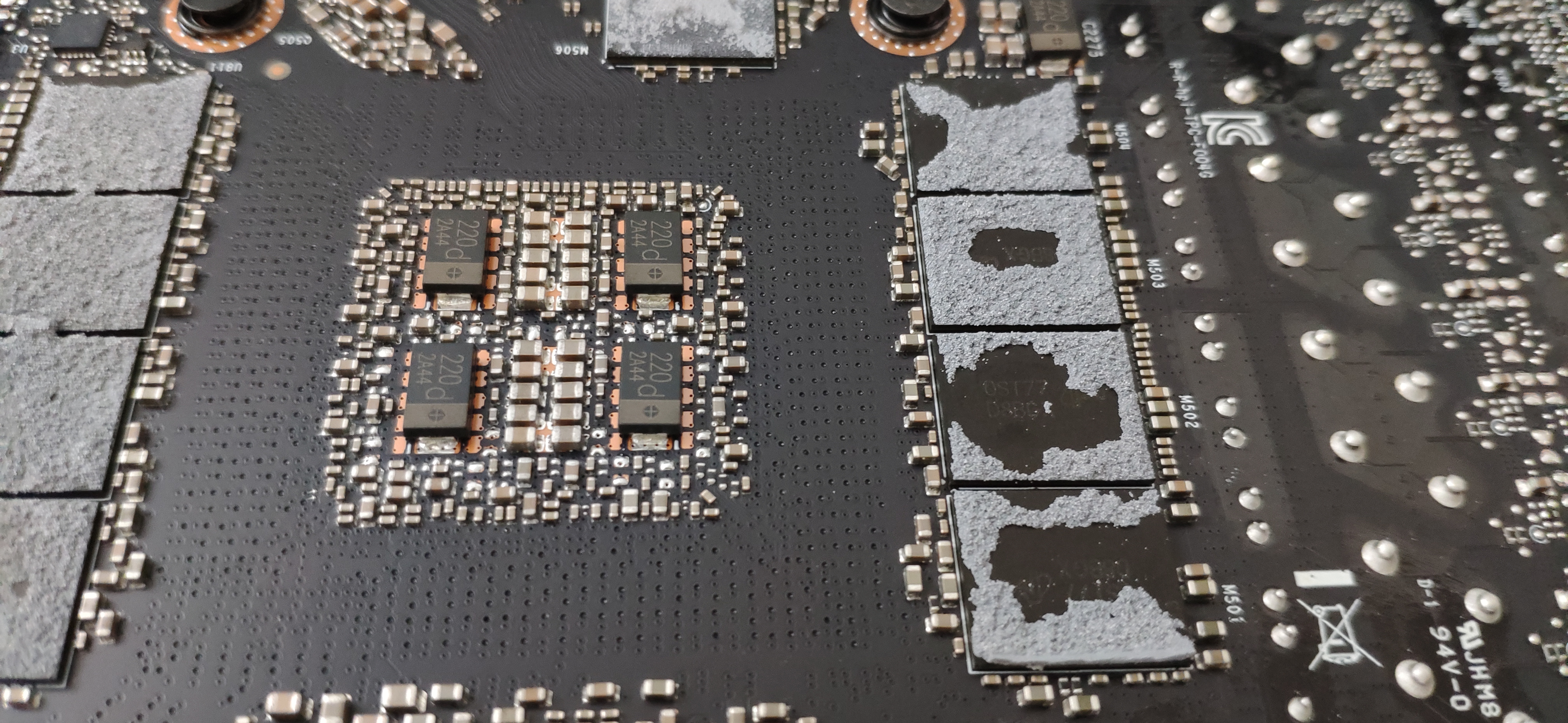

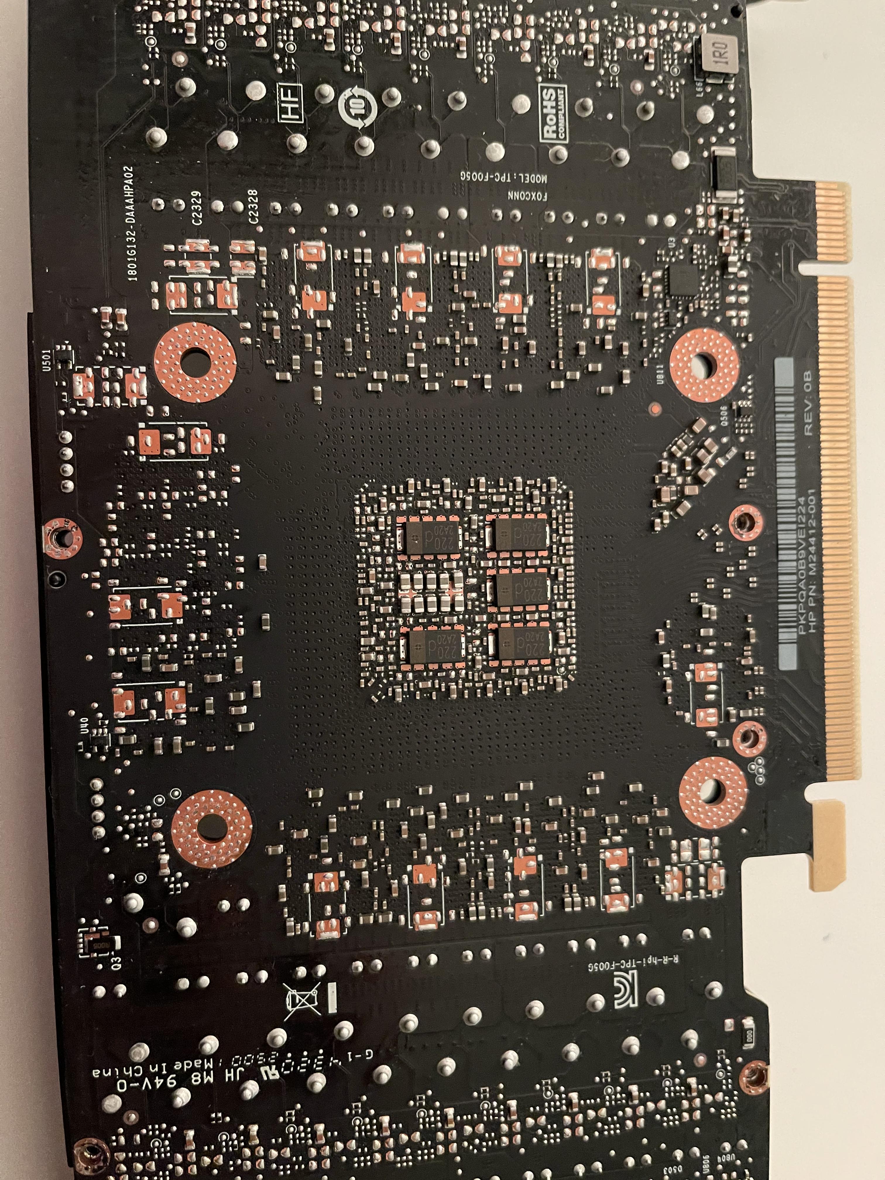

Was mir fehlt sind irgendwie Wärmeleitpads oder? Wo liegt denn überhaupt genau der VRAM?
So sieht es nach 15 Minuten aus, alles tutti in Cyberpunk
So habe das ganz nochmal weiter validiert. Bei Cyberpunk bleibt "GPU Memory Junction" bei konstant 102C.
Bei Hunt hält er den Wert für eine kurze Zeit, und sobald 104C erreich sind, dann touren die Lüfter der GPU hoch bis er auf 100C runtergekühlt hat. Dann sind die Lüfter bei ca. 75% Geschwindigkeit. Nach einiger Zeit geht das Spiel wieder von vorne los...
Bin etwas ratlos warum die Spiele sich da so unterschiedlich verhalten. Bei haben eine GPU Auslastung von über 97%

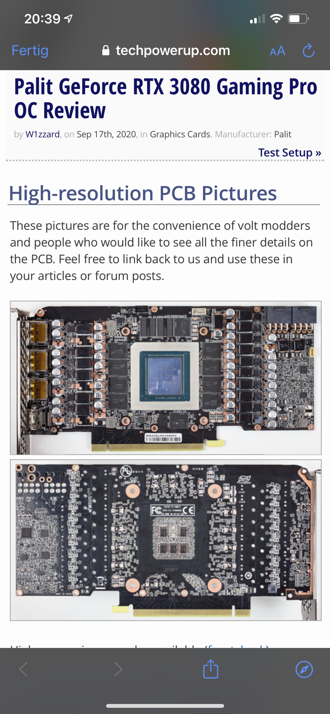

Dem PCB nach zu urteilen, würde ich das machen, was 90% der GPU Hersteller machen und zwar den GPU Mem durch die Backplate zusätzlich kühlen. So wie mir die Backplate aussieht, scheint sie dafür auch vorgesehen zu sein, jedoch sehe keine Pads und auch keine Abdrücke auf dem PCB.

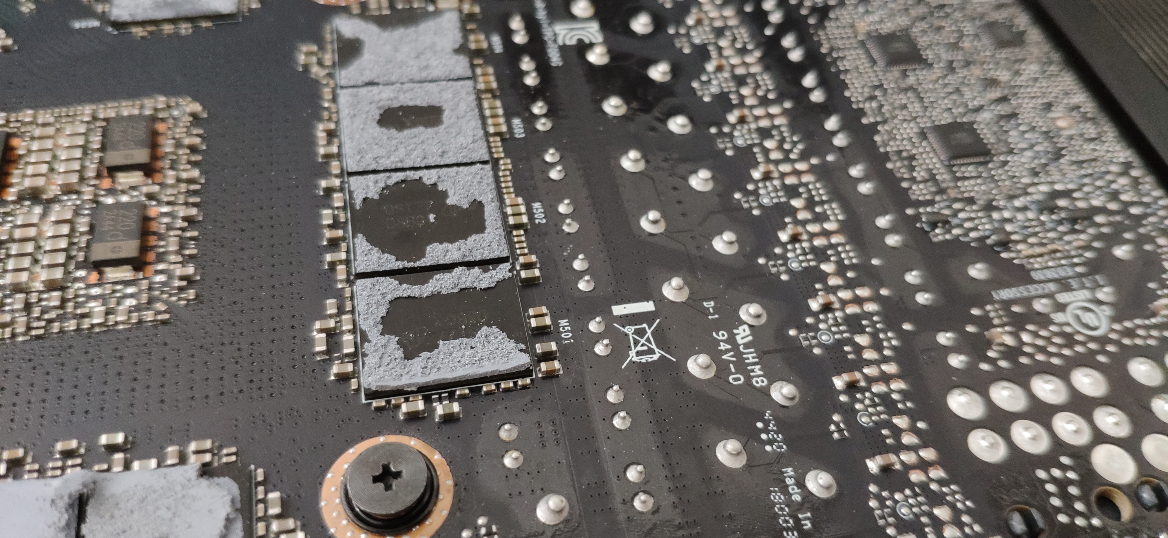

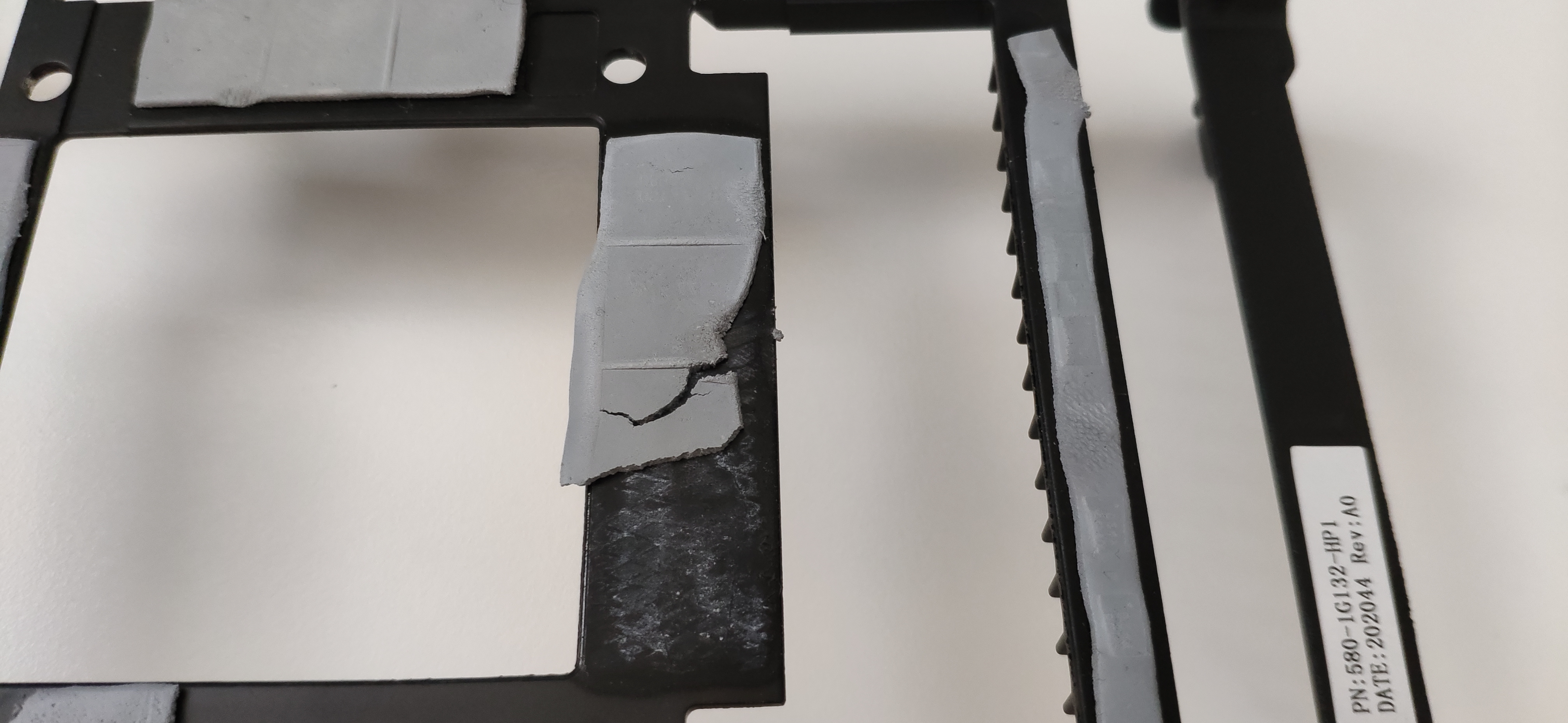

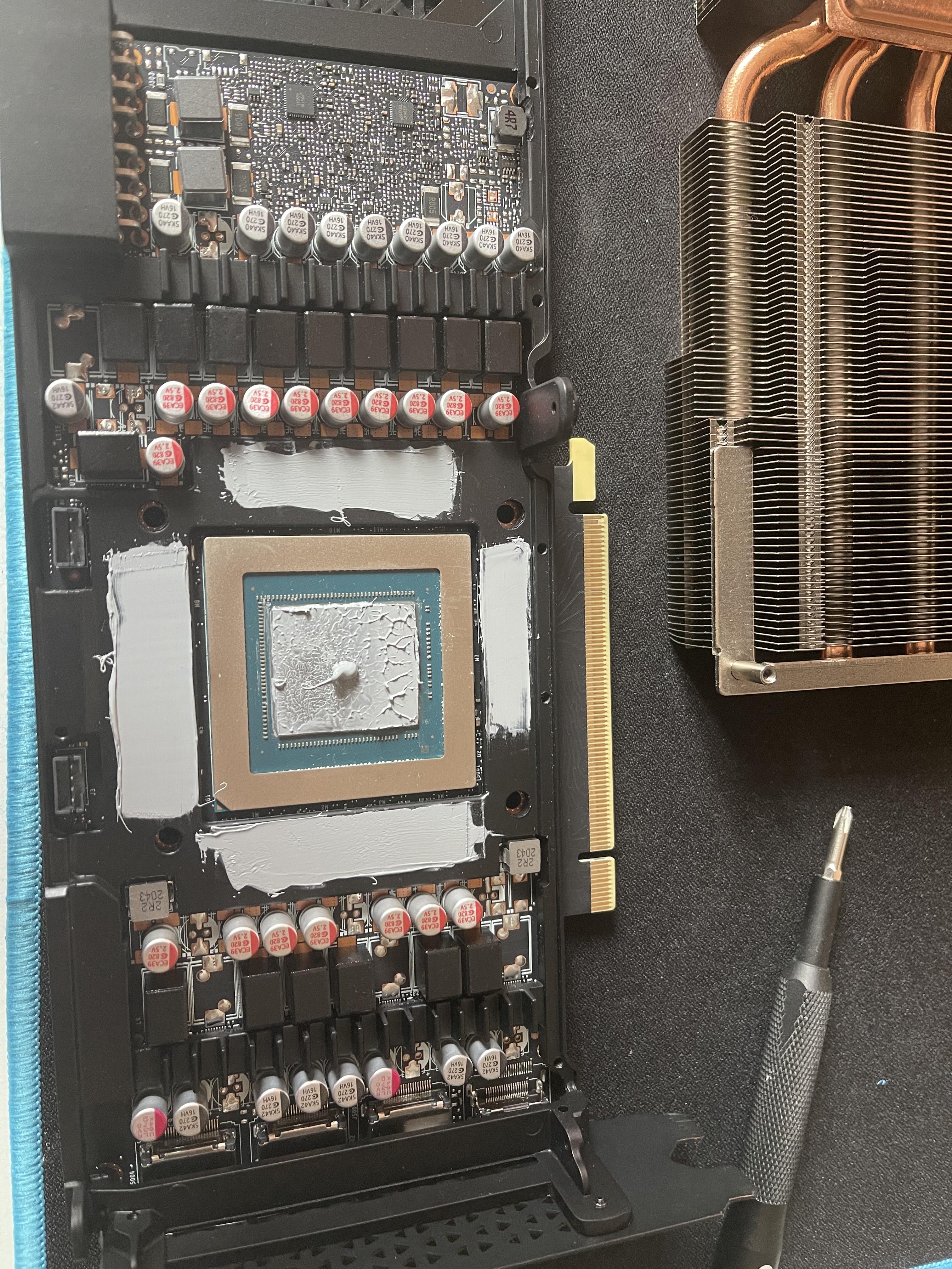

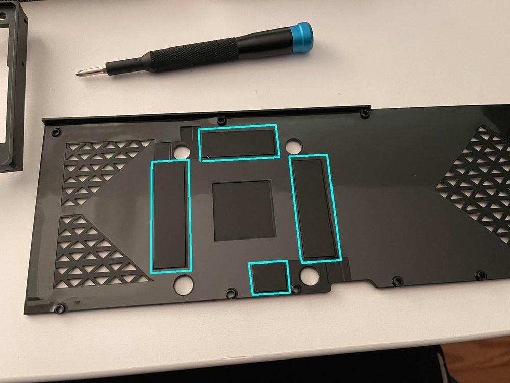

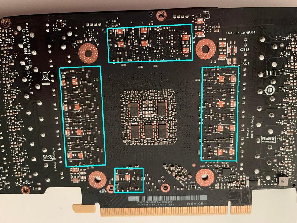

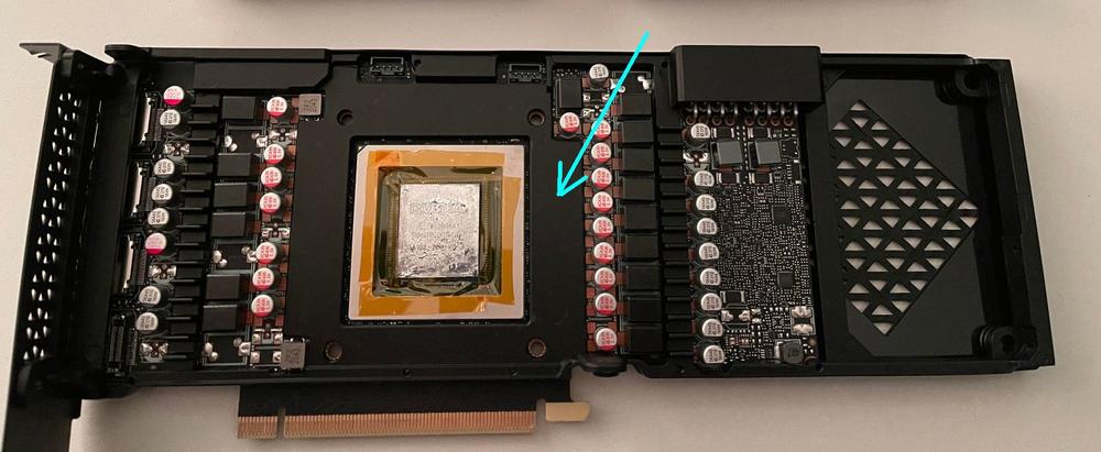

@Sk0b0ld Könntest du mir vielleicht einmal kennzeichnen wo du WLP Pads erwarten würdest? Das hat mich nämlich auch stark gewundert. Zwischen Backplate und Karte muss es doch mehr als den "direkten" Kontakt geben.
Das Aurora wäre vielleicht interessant gewesen, wenn AIO und VRM Heatsinks dabei gewesen wäre. Aber meine Erfahrung mit dem OMEN gezeigt, dass eine 120mm nicht ausreichend ist für den i9. Zumindest sind es Temperaturen mit denen ich mich persönlich nicht wohl fühle.
Link zum Beitrag
Ich habe dir mal die Bereiche markiert. Die Backplate hat auch genau an diesen Stellen freie Bereiche, also sprich ohne Folie, um halt eine bessere Kühlung zu gewährleisten. Also beabsichtigt ist das von HP schon.
Bei der Stärke der Pads müsste ich jetzt raten. Ich denke, 1,5mm werden es wohl mindestens sein, tendenziell aber eher mehr. Der Kern in der Mitte wird auch sehr häufig mit'm Pad gekühlt, jedoch braucht man dafür sein sehr fettes Pad, welches mal eben die Höhe von den POScaps ausgleicht. Daher würde ich es erstmal in deinem Fall nicht machen, weil du dadurch vielleicht die ganze Backplate anhebst und dann wieder keine Kühlung auf den VRAMs hättest. Wenn überhaupt, hätte ich K5-Pro in den Kern geschmiert und die VRAM Chips + VRM mit Pads versorgt.
Ich würde vielleicht auch einen Blick unter die kleine Heatsink werfen. Nicht, dass dort auch noch Pads fehlen oder die falschen oder noch mit Schutzfolie verbaut sind (alles schon gesehen):
Ich weise dich jedoch darauf hin, dass du das evtl. besser erst machen solltest, wenn du Pads und K5-Pro zuhause hast. Denn wenn du die Pads bei der Abnahme kaputt machst und keien Ersatz hast, ist das ziemlich blöd. In dem Bereich werden häufig die Stärken 1,0 - 1,5mm verwendet. Viskose Paste wie K5-Pro wird bei GPUs auch immer häufiger verwendet.

Zunächst muss ich erwähnen das ich Samstag mit dem Support noch Kontakt (via WhatsApp) hatte. Da haben ich ca. 30 Minuten später eine Rückmeldung bekommen, dass ich ein neues BIOS aufspielen soll. Nachdem ich das gemacht habe war erstmal das "Hochtouren" weg. Also die Lüfter der GPU springen nicht mehr auf einmal auf 90-100%. Erstmal ziemlich schneller und guter Support.

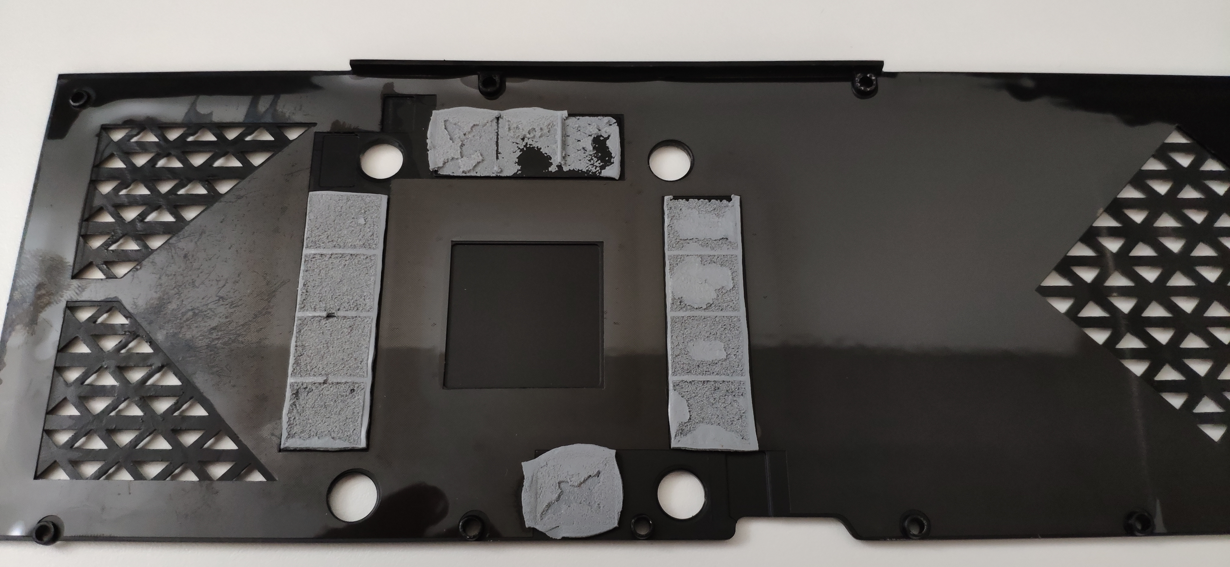

Nun habe ich heute noch weitere verifiziert und die Lüfter pendeleten sich bei 74-75% ein. Darauf hin habe ich WLP Pads auf die von dir angezeigten Bereiche aufgetragen und habe gerade festgestellt, dass die Lüftergeschwindigkeit nochmal um ca. 5% niedriger ist. Der Schwellwert 102C kann nun besser gehalten werden, sodass die Lüfter niedriger drehen können. Etwas laut ist die Grafikkarte immer noch. Das liegt aber eher an dem Design und den verbauten Lüftern denke ich. 69-70% Lüftergeschwindigkeit ist glaube ich normal bei GPU oder?
Fürs Erste würde ich sagen Problem gelöst durch BIOS Update (was auch immer das damit zu tun hatte?!) und nochmal weiter verbessert durch die Pads.

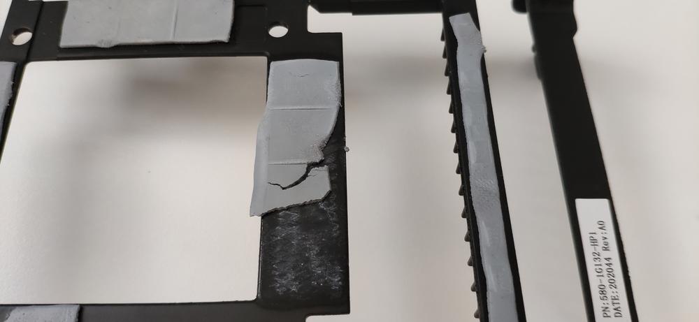

Übrigens wer sich wunder warum die WLP Pads etwas überstehen zum Teil. Dort wo sie angebracht sind sind die Bereiche etwas erhöht. Davon ausgenommen ist der Mittlerebereich, der ist "vertieft".

Kleiner Nachtrag. Bei Reddit haben viele ebenfalls das Problem mit der RTX 3080 aus dem Aurora R11. Hier wurde darauf hingewiesen, dass es tatsächlich noch WLP Pads unter der Abdeckung mit dem Pfeil geben soll (Hatte Sk0b0ld ja bereits erwähnt). Mal sehen wie ich das Ding ab bekomme. Der erste "MOD" durch die WLPs auf der Hinterseite haben ja schone etwas gebracht :)
Die RTX 3080 aus dem Aurora sieht ähnlich wie meine "OMEN" aus, auf der Rückseite hat sie so eine "Heatsink" die habe ich nicht. Die WLPs wurden nachträglich angebracht.

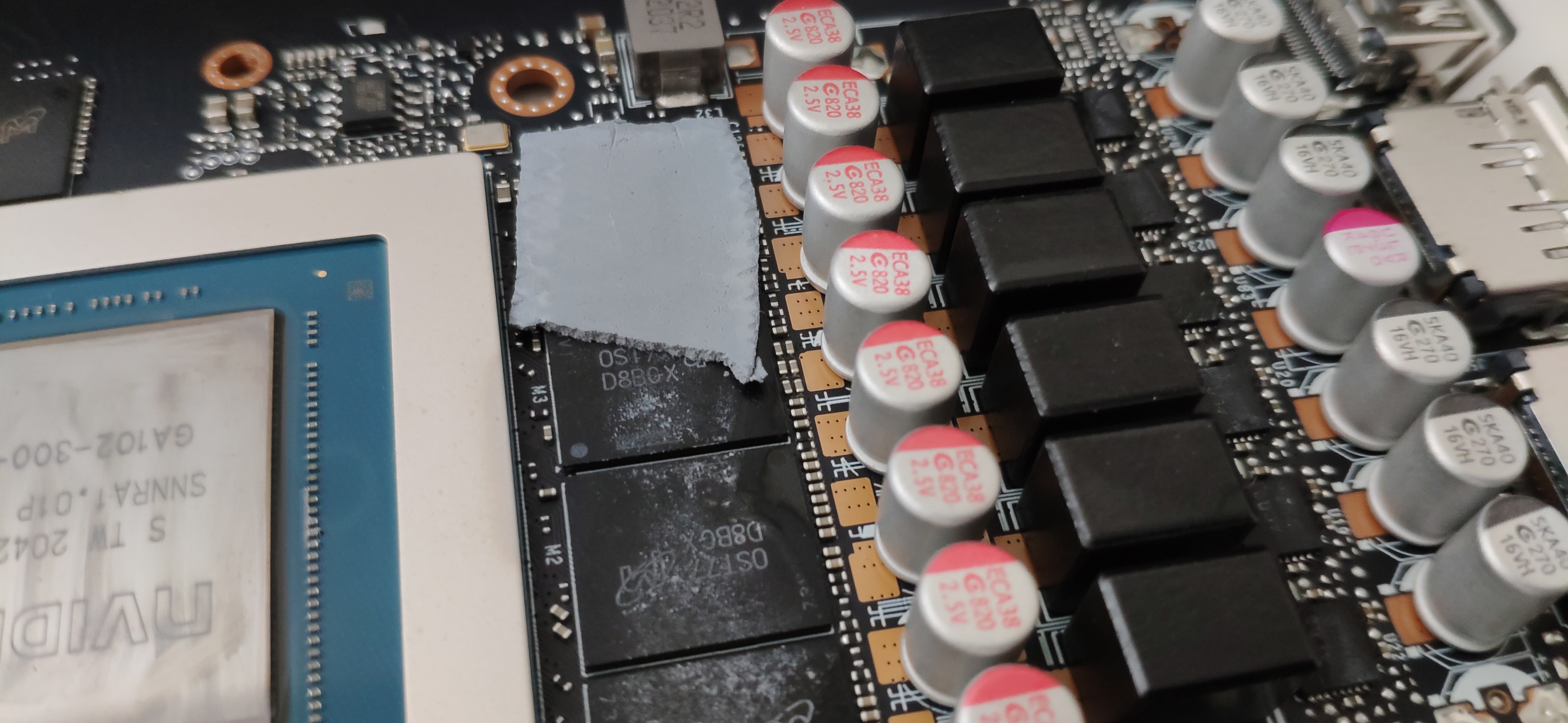

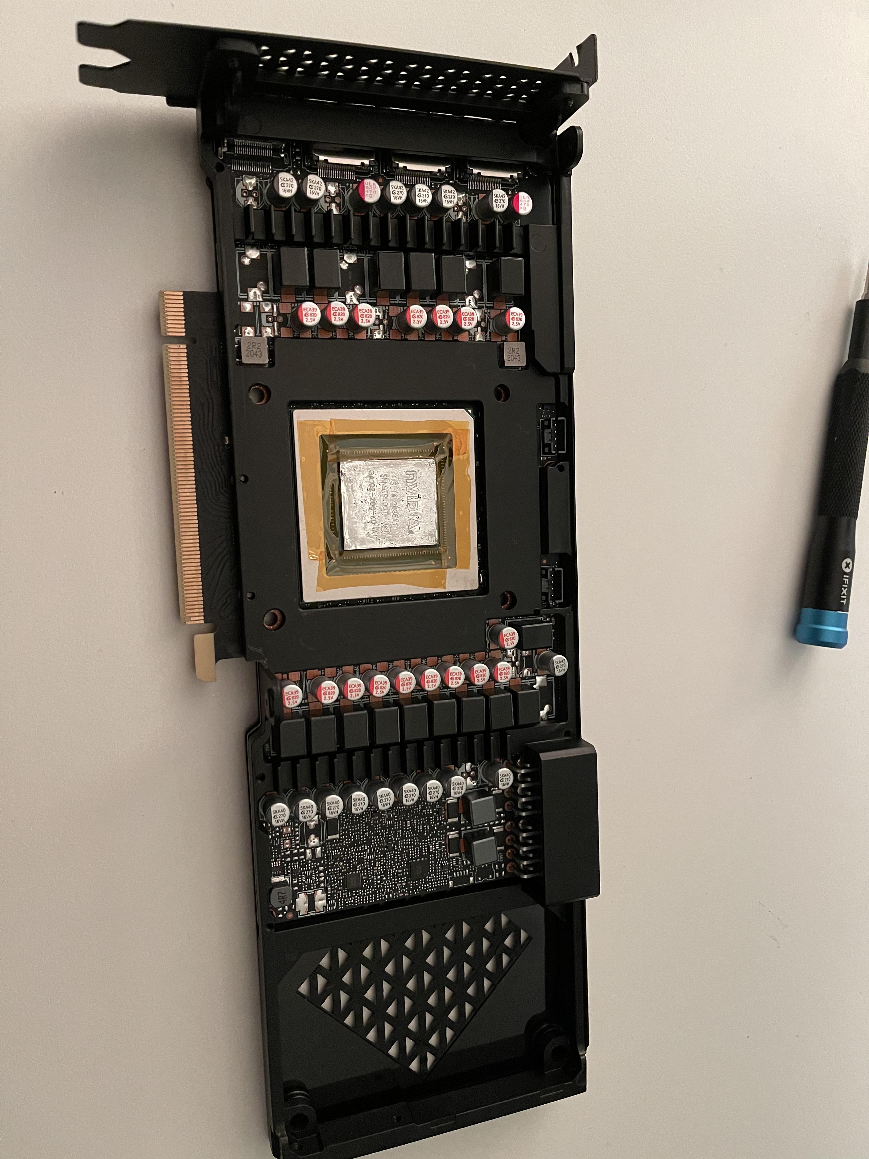

Also wo ich noch Verbesserungspotenzial sehe, ist bei der VC-Platte. Diese verdeckt vollständig die VRAM Chips bzw. dessen Kühlplatte. VRM sollte ausreichend Kühlung abbekommen.
Wenn du die Temps vom VRAM auf's Optimum runterkriegen willst, wäre ein Kontakt zwischen VC-Platte und der VRAM-Kühlplatte sicherlich nicht schlecht, logischerweise jedoch nur so, dass der Kontakt zwischen DIE und VC optimal bestehen bleibt. Entweder misst du das genau aus oder nimmst K5-Pro. Reicht ja, wenn du es punktuell genau über dem VRAM Chip machst. Zusätzlich kann eine gute Gehäusebelüftung noch mal ordentlich zur Kühlung beitragen.
Link zum Beitrag

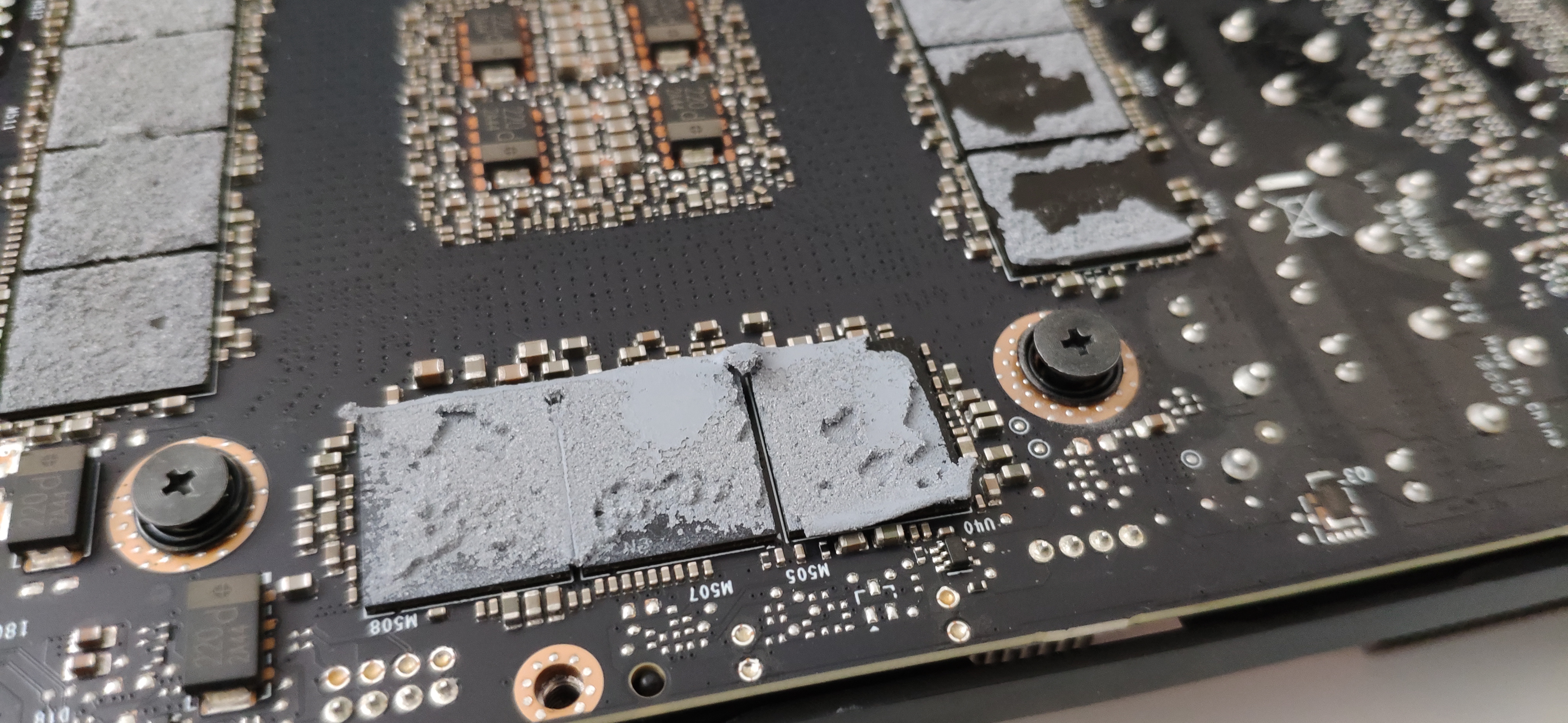

Wenn man das beurteilen kann, würde ich mal behaupten, dass die VRAMs gut aussehen (Abdrücke erkennbar). Bei den MOSFETs sehe ich jetzt keine Abdrücke, aber wenn die Karte den Takt vorher gehalten hat, sollte ausreichend Kühlung gegeben sein.

Danke für die ganzen Tipps und Hinweise. Habe es nun denke ich in den Griff bekommen. Sind jetzt schon Welten von der Lautstärke her.
Ohne Mods hatte ich bis zu 108C (Lüfter GPU 90-100%) auf dem Memory und mit allen Mods habe ich nun 100-102C und 58-62% Lüfter.
Habe die Pads zwischen Backplate und Board noch verdoppelt und normale WLP zwischen Kühlkörper und Metallrahmen aufgetragen. Die WLPs auf dem Memory sagen gut aus.

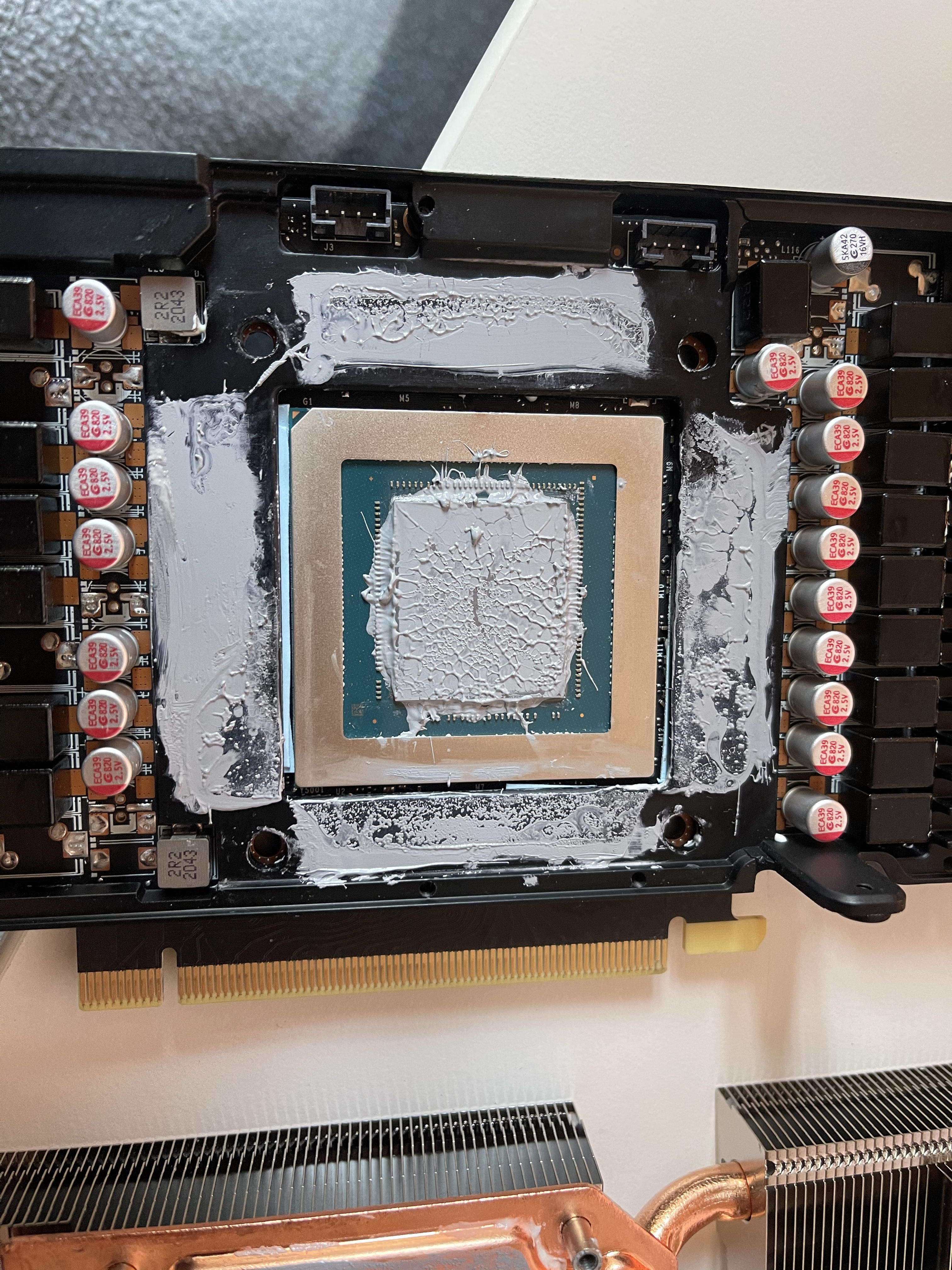

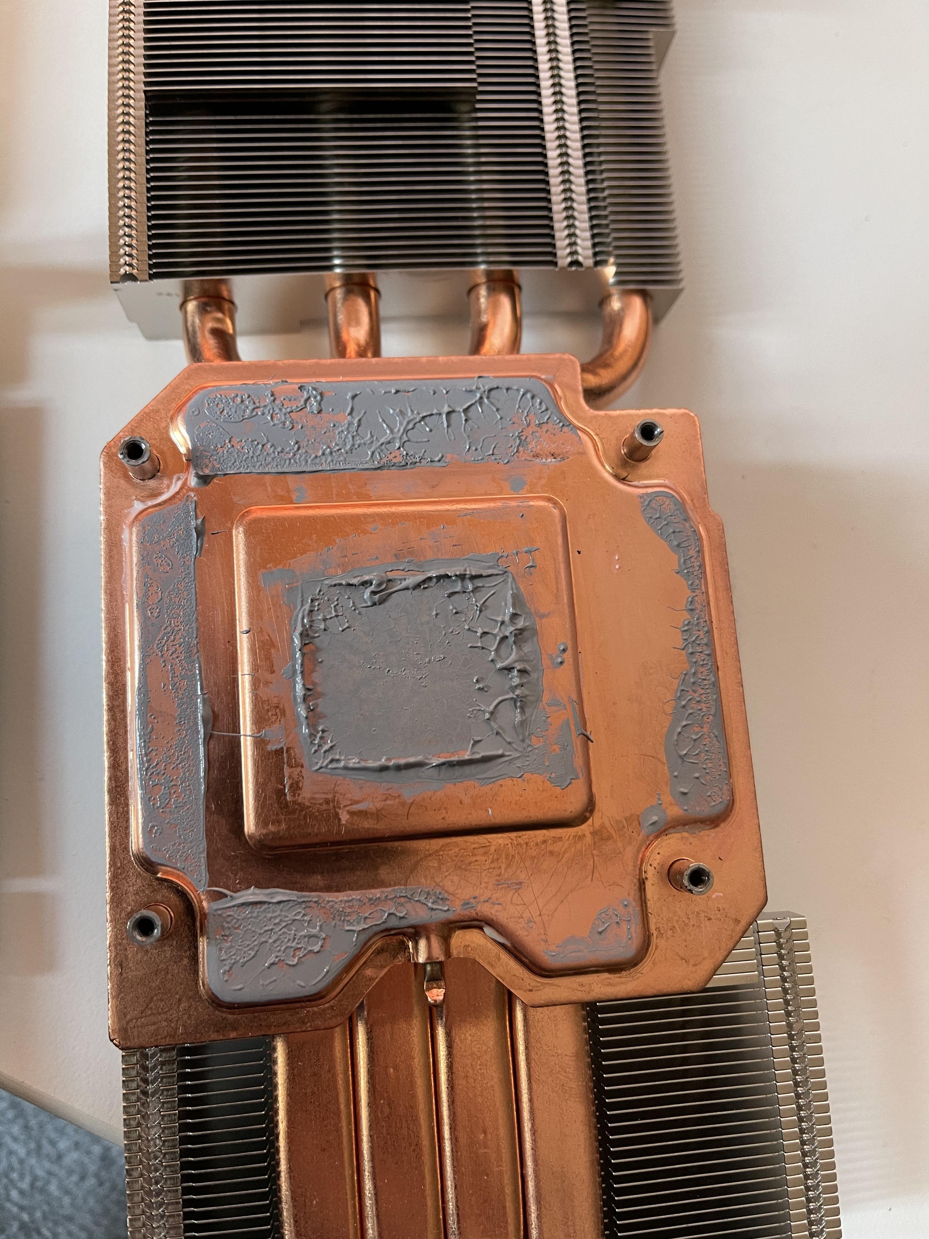

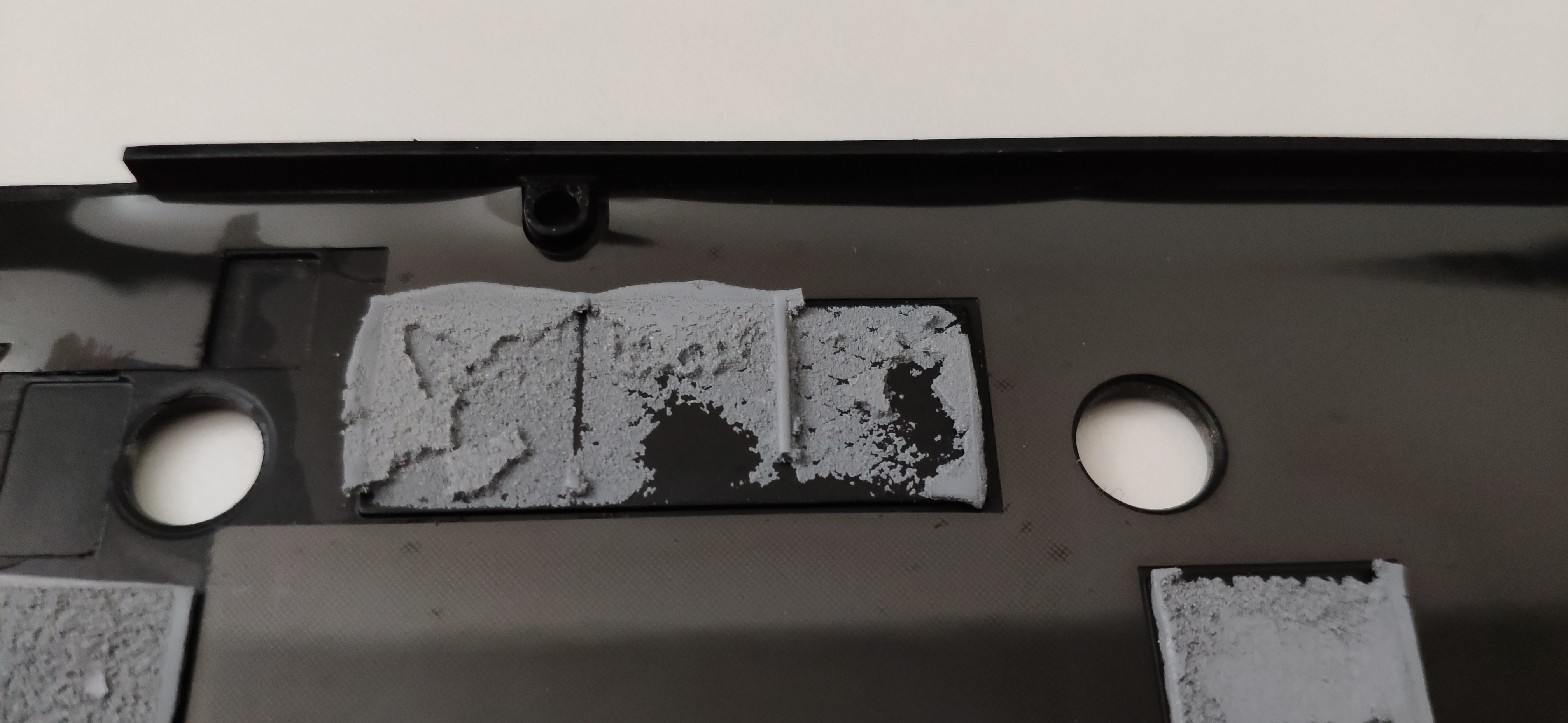

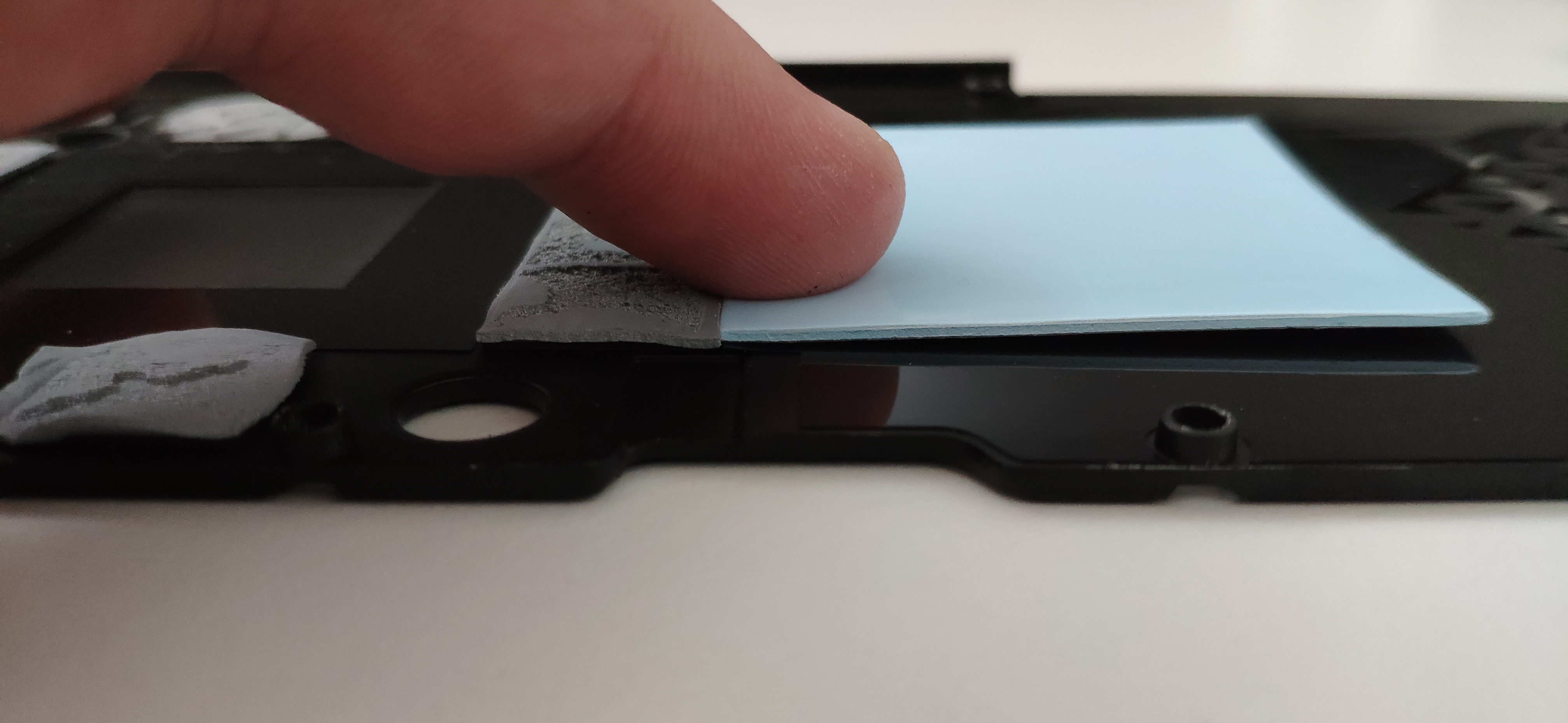

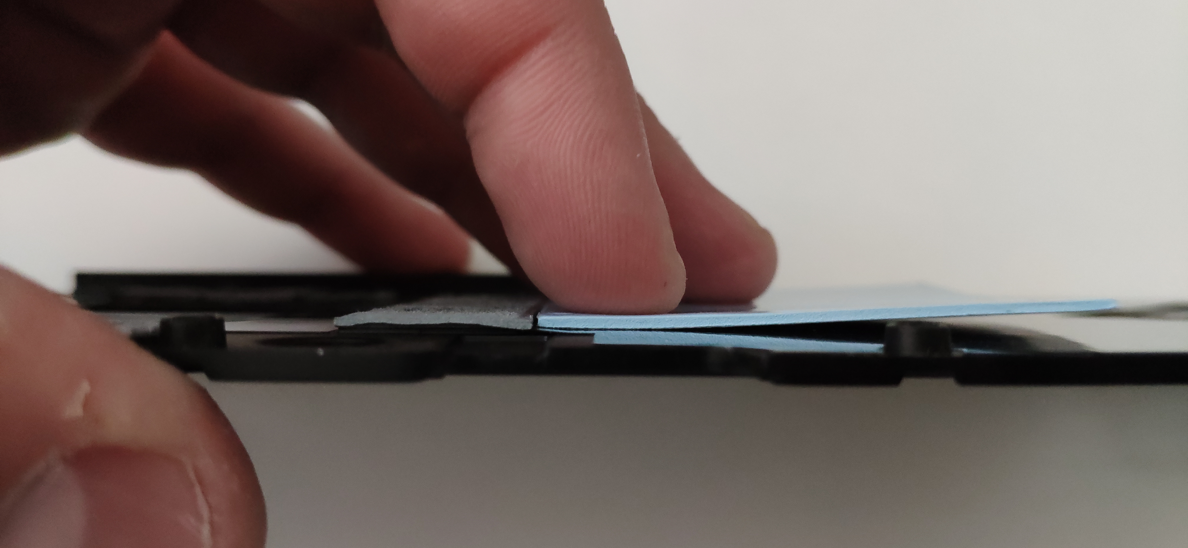

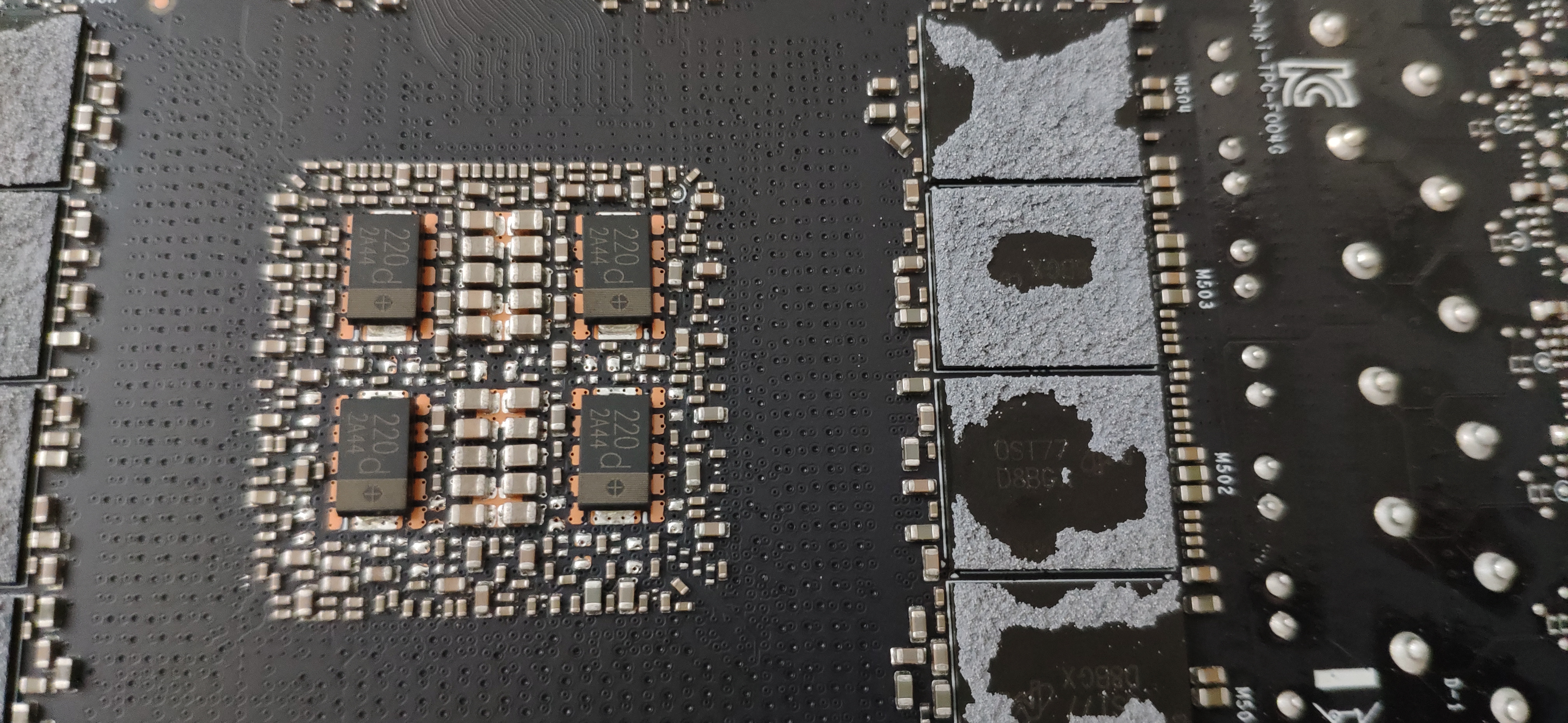

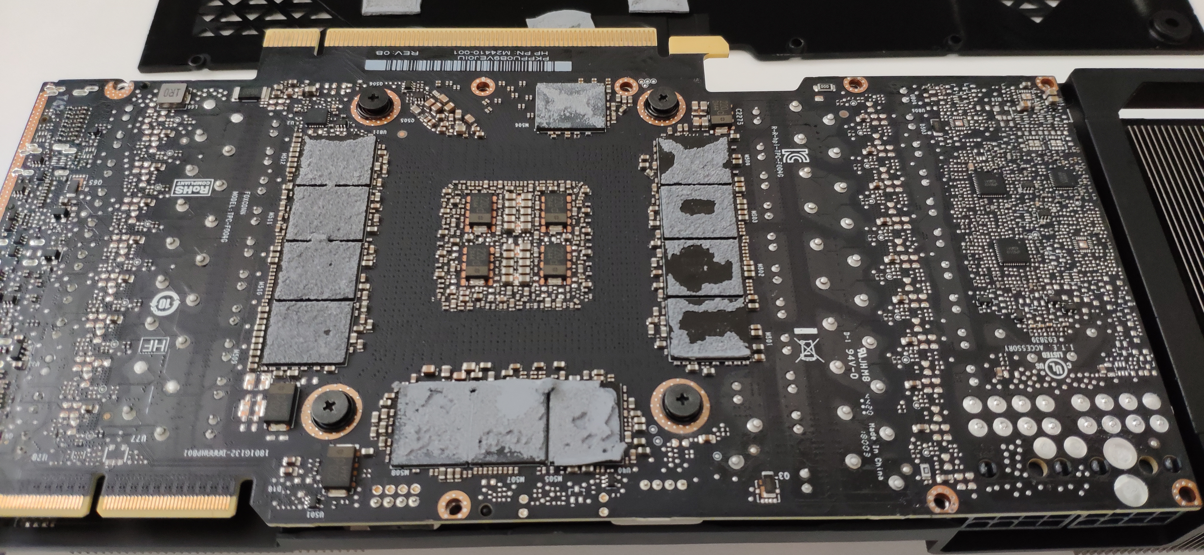

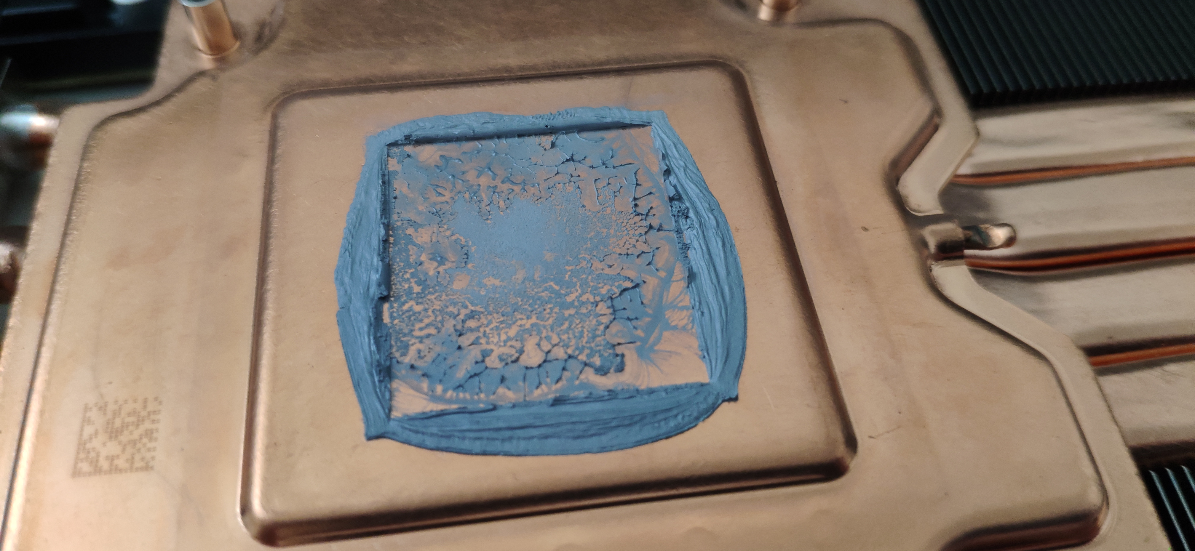

Ich habe jetzt die Wäremleitpads zwischen Metallrahmen und VRAM gewechselt. Ich muss zugeben ich habe WLPs gestapelt, da ich nur 0,5mm hier hatte (das nur am Rande erwähnt).
Ich habe also auf allen VRAMs doppelte 0,5mm WLPS aufgetragen. Nur 0,5mm war leider zu wenig, sodass kein Kontakt zum Metallrahmen entstanden ist.
Das Ergebnis ist nun: VRAM Temperaturen sind von 102-104 °C auf 85°C gefallen. Genau das was ich wollte...
...nun hat offensichtlich der DIE nicht mehr kompletten Kontakt mit der Heatsink, sodass der Core 86°C warm wird. Vorher waren es so 69-74°C.
Jetzt bin ich etwas überfragt. Meine Annahme ist, dass alle WLPs die gleiche Dicke haben müssten mit 1,0mm, aber warum ist eine Unebenheit entstanden? Jemand noch eine Idee?

Am Abdruck der Heatsink konnte ich sehen, dass nur ca 3/4 Kontakt zum DIE haben. Ich kann auch genau den Bereich ausmachen wo die WLPs angeblich zu hoch sind. Ich habe aber exakt überall die gleiche Dicke verwendet.
Ich Poste morgen noch ein paar Bilder, für heute habe ich erstmal genug... 5-12 mal die Grafikkarte auseinander gebaut :D
Die Pads die ich genutzt habe waren von Arctic
Link zum Beitrag
Ist exakte Dicke sagt nicht unbedingt was aus, wenn der Shore-Wert höher ist. Aus diesem Grund rate häufig von Thermal Grizzly Pads ab. Gut möglich, dass die alten Pads deutlich weicher waren und die Heatsink dadurch tiefer runterkommt.
Link zum Beitrag
Die original Pads waren tatsächlich sehr weich. Ich frage mich nur warum die Temperaturen mit anderen Pads nun deutlich besser sind auf VRAM. Der Abdruck sah ja gut aus auf den Original Pads. Das verstehe ich noch nicht ganz
Habe mir den Abdruck gerade nochmal angeschaut. Sieht eigentlich gut aus oder nicht ?
Link zum Beitrag
Einfach bessere Wärmeleitfähigkeit. War ja in meinem Wärmeleittest nicht anders. Das dünnste Material, das Wärmeleitklebeband, hat mit deutlichem Abstand am schlechtesten performt. Ich kann es nicht oft genug sagen, wenn man aber unsicher ist, einfach K5-Pro nehmen. Es performt ähnlich gut wie Pads und drückt sich einfach platt. Ansonsten, wo man Pads einsetzen kann, lieber Pads nehmen. Ich arbeite am liebsten mit Pads von Arctic. Die haben sich bei mir immer gut bewährt.

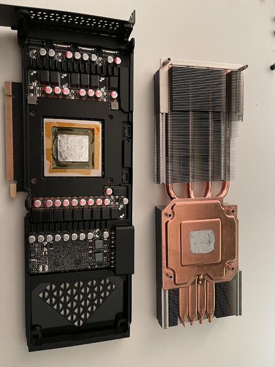

Da ich für die OEM RTX Karten von Nvidias 3000 keine anständigen Bilder oder Dokumentationen gefunden habe, bin ich per Zufall auf diesen Thread gestoßen :).

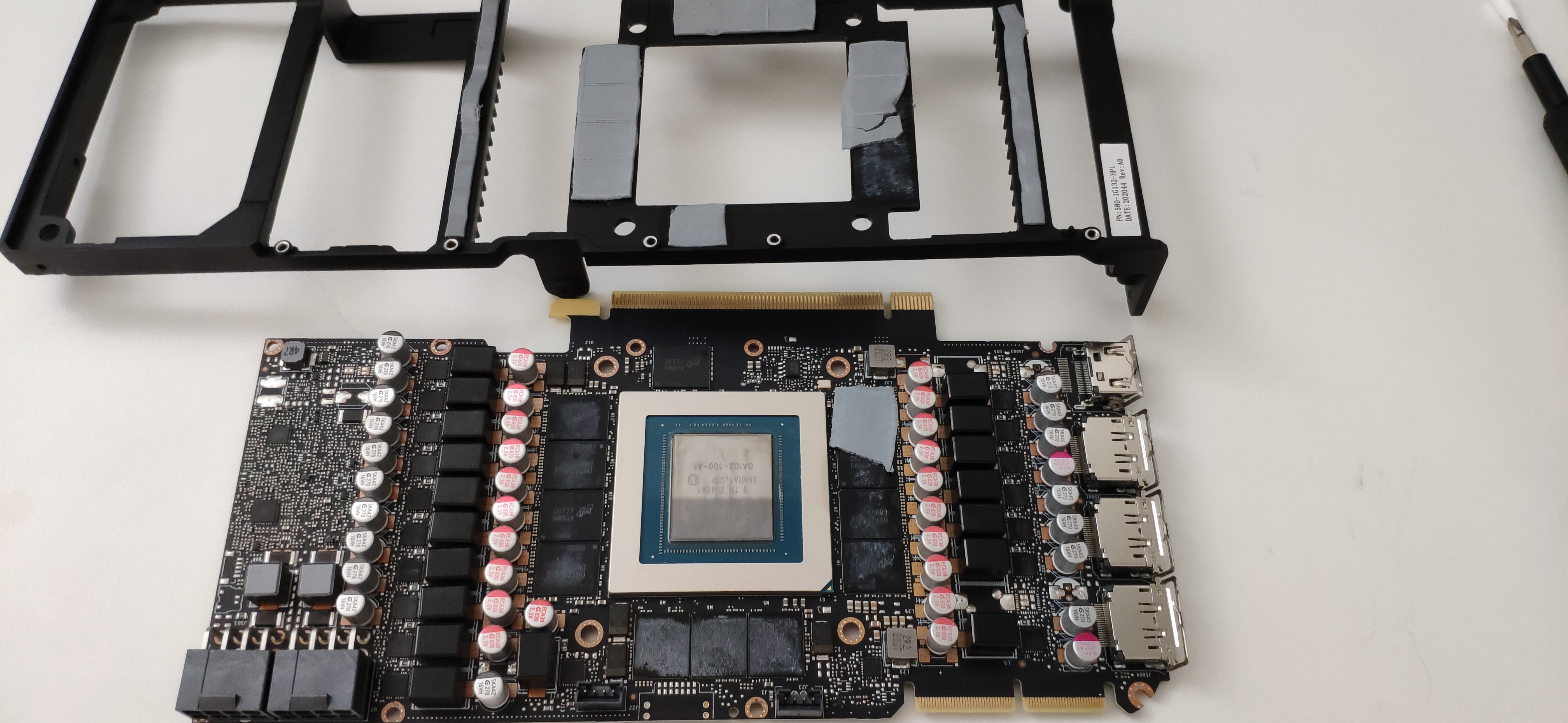

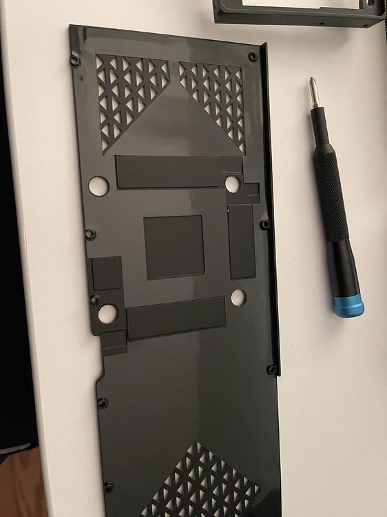

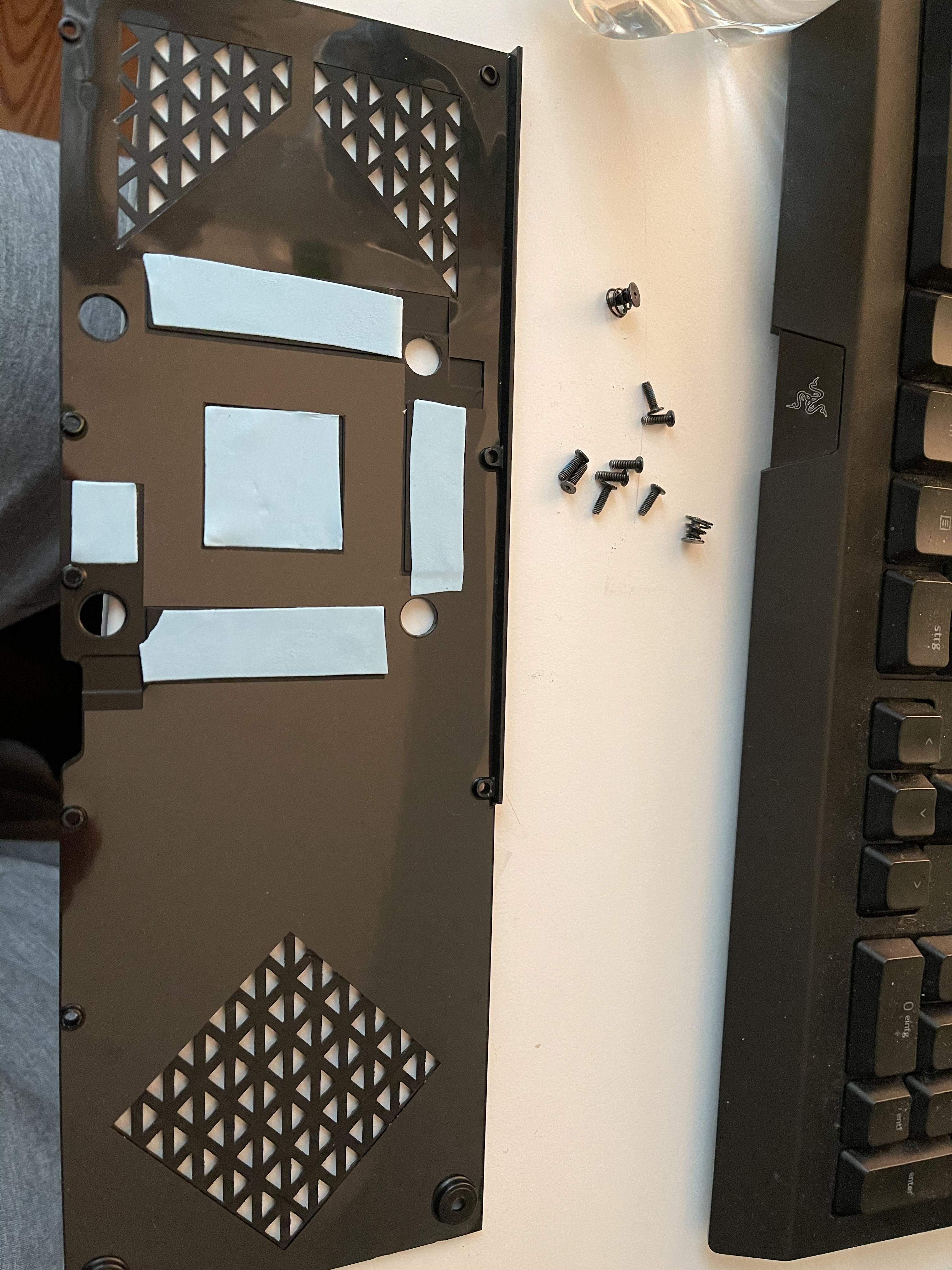

Die Hilfe mit den Richtigen Größen der Wärmeleitpads und der Überschuss an Wärmeleitpaste an der Vapor Chamber konnten meine VRAM Temp. von 105°C auf 90°C Reduzieren. GPU Core hat sich nicht verändert.
Achtung! die Back Plate ist extrem verklebt mit diesen Wärmeleitpads. Ich musst mit dem Hebelwerkzeugen aus dem Pro Tech Toolkit die Plate überall wo Schrauben Löcher waren hebeln. Die Wärmeleipads bei dieser HP RTX 3090 sind "vielleicht" durch die hohen Temperaturen sehr schnell ausgetrocknet.
Material:
  • 2x Arctic ACTPD00002A (1mm) -> 1 Pad Reicht für die 12 VRAMs.
  • 1x No Name Pads (1mm) oder ein 3 Arctic ACTPD00002A (1mm) -> für Spannungswandler und als extra für die GPU Back Plate Kühlung.
  • 1x Thermal Grizzly Kryonaut -> Die 5.5g reichen komplett für GPU DIE und Vapor Chamber.
  • Putzzeug, 1-2h Zeit, Phillips Schraubenzieher PH1 oder J1 (meine sind aus dem Pro Tech Toolkit ) und bitte mit ESD Schutz Arbeiten.
Anbei die Bilder und ein Video der Wärmeleitpads auf der Back Plate.
Gruss und Viel Erfolg beim schrauben.
