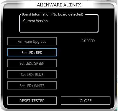

Ich kann die Beleuchtung nicht mehr aktivieren nach einem komplett System formatiert wurde. Mit Fn+ F zeigt er immer wieder das es deaktiviert ist.
da BIOS und Comand Center nicht die A07 haben.
Link zum Beitrag
Und wieso willst du dein BIOS zurücksetzen, wenn du nur dein System formatiert hast? Das eine hat doch mit dem anderen nichts zu tun. Gleiches gilt auch für das Command Center. Warum müssen deiner Ansicht nach das Command Center und das BIOS die gleiche Versionsnummer haben?
Die Beleuchtung wird nicht über's BIOS gesteuert, sondern über'n ENE Super I/O-Chip (ENE KB930), siehe Schaltdiagramm. Ist zwar bei mir schon sehr lange her, aber soweit ich mich erinnern kann, hatte ich auch einmal bei meinem M17x R4 Probleme mit dem Command Center und der Beleuchtung. Aus irgendeinem Grund konnte ich immer nur die Command-Center Version installieren, die auf der beiliegenden Alienware-CD war.

Und was hast du da gegen gemacht, dass die  Beleuchtung jetzt wieder ging?
vor 27 Minuten schrieb Sk0b0ld:
Die Version von der CD installiert.
Link zum Beitrag
Ja habe ich, aber jedes Thema was ich als .ath Datei hochlade ist nicht kompatibel.
Und wenn ich die neue Version mit A07 installiere kommt der Fehler den ich oben hinzu gefügt habe.

zum Testen der FX-Beleuchtung versuch dies:
Am 29.12.2020 um 19:43 schrieb Angus:
Bevor du jetzt etwas anderes unternimmst, prüfst du bitte zunächst erstmal Folgendes. Im Ordner "Program Files/Alienware/Command Center" solltest du eine Datei mit dem Namen "AlienwareAlienFXTester.exe" finden. Wenn du diese ausführst, bekommst du dieses kleine Programm, welches die Verbindung zum AlienFX Controller prüft.
Link zum Beitrag
