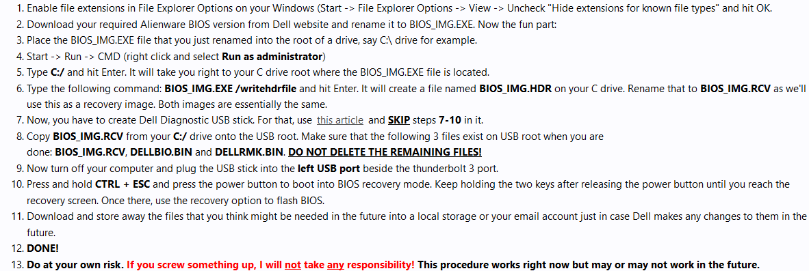

Am 3.11.2021 um 15:18 schrieb JetLaw:
@modarim
Hast du denn schon mal ausprobiert, ob du in das Bios Recovery reinkommst? Wenn das klappt ist ja nicht alles kaputt. Das würde ich als erstes mal testen. Solltest du das schon gemacht haben und ich habe es überlesen, dann kannst du das folgende vernachlässigen ;)
Zu dem Video das @Norbert Bortels gepostet gibt es schon eine Anleitung hier im Forum. Da drin steht auch wie man aus einem Bios von der Dell Seite eine funktionierende Bios Datei für den Flash herstellt. Ich hatte mal das Problem, dass während dem Bios nichts mehr ging und ich das Gerät ausschalten musste in dem ich den kompletten Strom abstellen, also auch Batterie abklemmen. Danach ist auch nichts mehr gestartet. Mit der Anleitung zum Downgrade vom Bios habe ich das Gerät dann wieder starten können. Verlinkt in dem Text auf dem Bild ist diese Seite.
So nun hatte ich mal wieder etwas Zeit für mein Sorgenkind.
Also ich hab alles strikt nach Anleitung gemacht.
Leider ohne Erfolg 😏
Es gab aber eine kleine Veränderung im Startverhalten.
Wenn ich, wie in der Anleitung beschrieben, mit USB-Stick in der linken Seite und den Tasten STRG und Esc starte, dann gibt es keinen blinkenden Einschaltknopf und keine piepende Fehlercodeschleife.
Der Einschaltknopf bleibt einfach ganz normal an und leuchtet blau und die Tastatur blinkt in Regenbogen Farben von links nach rechts.
Ansonsten passiert nichts weiter bis ich den Laptop ausschalte.
Wenn ich dann wieder ohne Tasten STRG und Esc und ohne USB Stick starte, dann kommt wieder die bekannte piepende Fehlermeldung.
Langsam denke ich, dass ein neu beschreiben des BIOS Chips der letzte Versuch ist den Fehler zu beheben. 😱
Ich weiß nur nicht woher eine passende Datei bekomme die ich auf den Chip brennen kann.
Soweit ich das in dem Video von Norbert.Bortels sehen kann, solltest du dann im Bios Recovery sein. Bei ihm im Video sind auch die Regenbogenfarben die ganze Zeit auf der Tastatur und der Einschaltknopf leuchtet blau. Du könntest jetzt natürlich einfach 2 mal Enter drücken, dann sollte er anfangen. Oder du schließt einen externen Monitor an, vielleicht kommt dann ein Bild. Wie du es beschreibst scheint er ja im Bios Recovery Mode zu sein.
Was mich wundert, wieso dann kein Bild kommt. Wäre das Bios wirklich defekt, würde der Recovery Mode auch nicht funktionieren.
