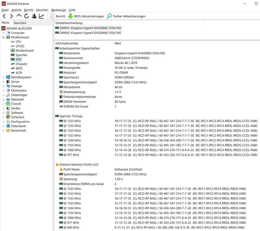

Der HyperX-RAM ist auch einer der besten, weil die XM-Profile auf 1,2v laufen und die Timings immer sehr gut sind. Das Problem ist, dass der Area 51m nur 2.400 MHz maximal kann, die Riegel aber auf 2.666 MHz spezifiziert sind. Mit sehr hoher Wahrscheinlichkeit werden die Riegel laufen, aber mit welchen Timings, kann ich dir nicht sagen. Im SPD ist kein 2400er-Profil hinterlegt.
So, jetzt auf die schnelle würde ich wahrscheinlich die Corsair Vengeance nehmen, weil deren XMP auf 2.400 MHz spezifiziert ist.
