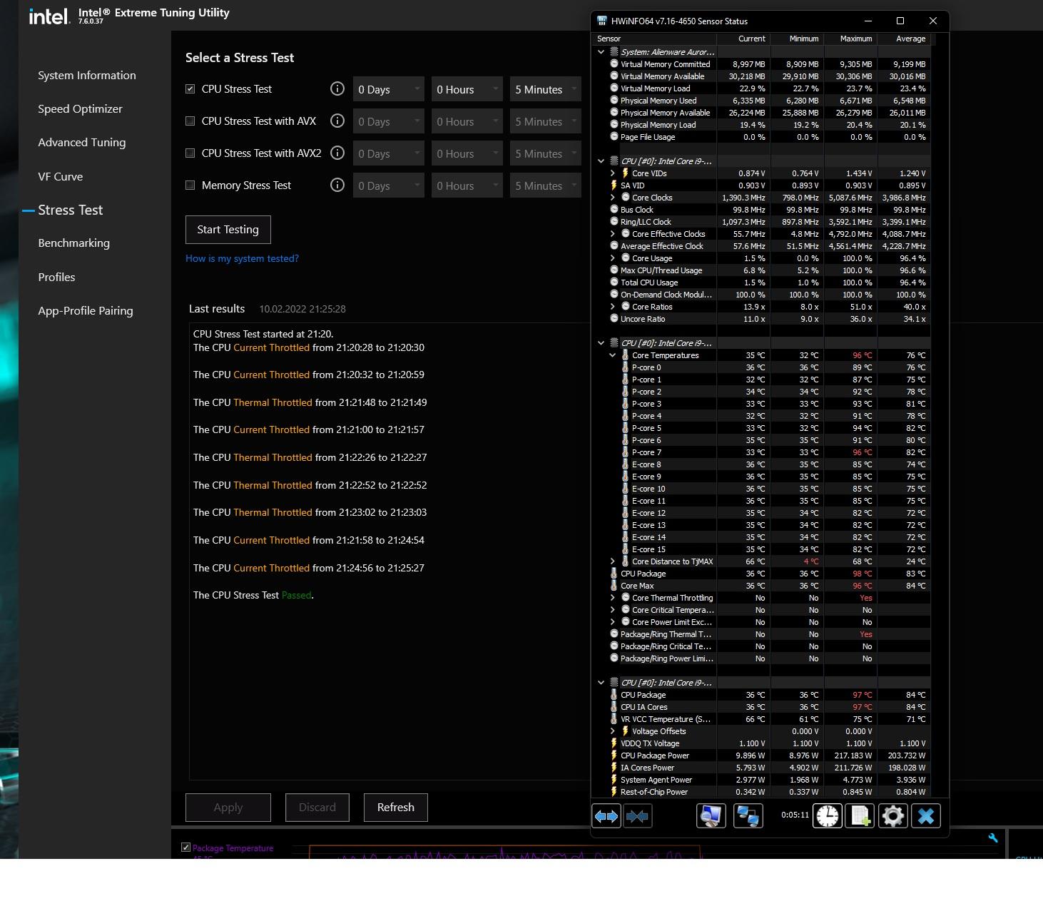

@Nuestra die Spitzen nerven aber schon…. In Game gehts hier und da auch mal Richtung 98 und der XTU stresstest ist jetzt auch nicht so fordernd. Prime mach ich erst garnicht an. Habe mittlerweile ein Undervolt von -0,08V hilft um die Temperaturen etwas zu senken.
vor 16 Stunden schrieb The_Mistral:
@temp303
XTU Stresstest 5min alles Stock.
Wie schaut das bei dir aus?
Was habe ich durch den Umbau erreicht ? außer von der Lautstärke her, hat sich von den Temperaturen her kaum etwas getan. Ich habe seitdem Umbau zwar keine Thermische Drosselung, denke aber das ist eher ein "ein schmaler Grat" von 1 bis 2°. Im Gegensatz zu Dir habe ich aber permanent mit  "Power Throttling" zu kämpfen und frage mich wo das her kommt?
 An dieser Stelle frage ich mich nochmal, welche Vorteile diese Cyro-Tech überhaupt bringt. Außer das sie optisch vielleicht etwas schmucker in einem Seitenfenster aussieht.
Bearbeitet von temp303

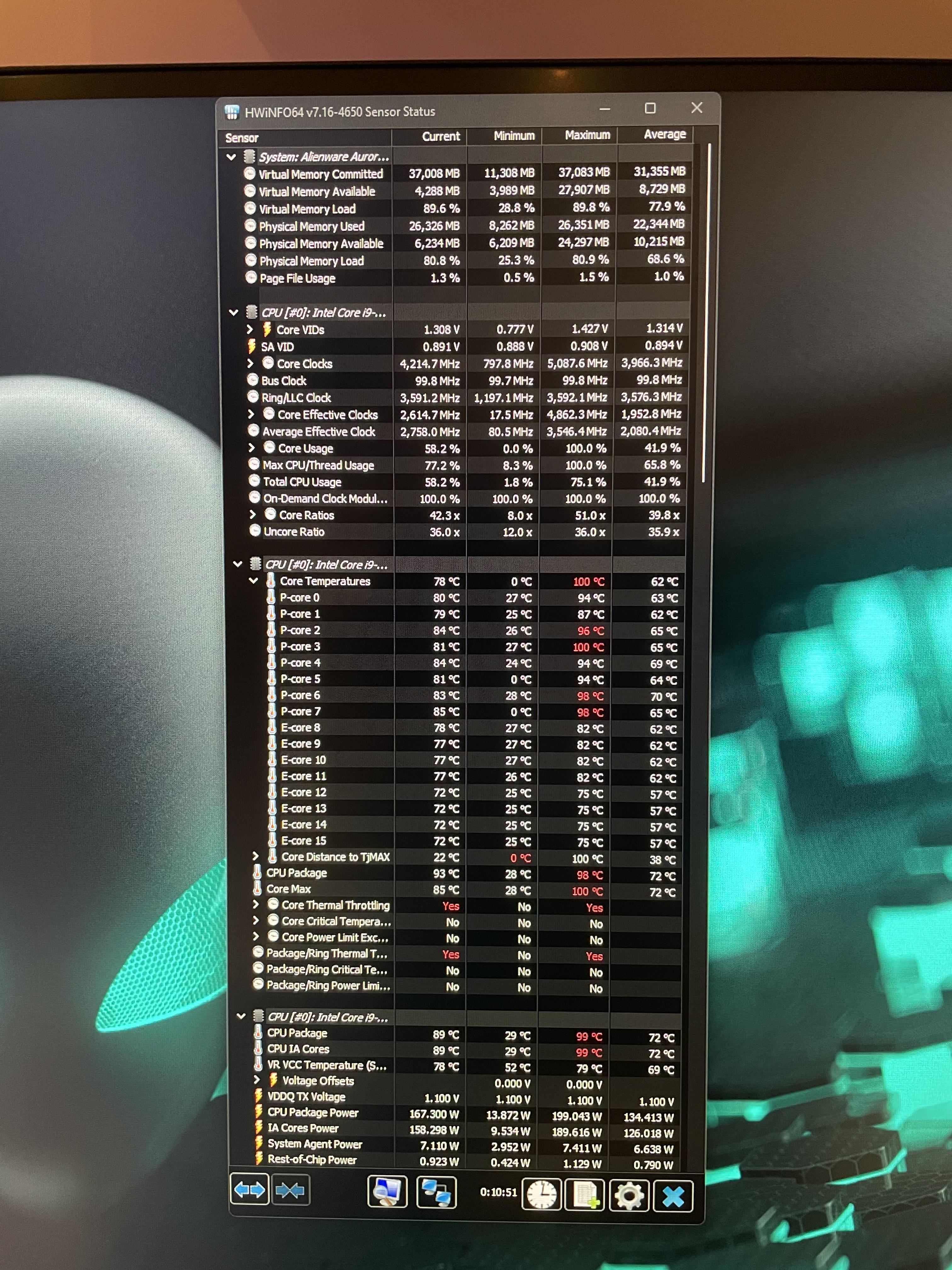

@temp303 Meiner Throttelt genau so wie deiner auch. Mal Throttelt er wegen Hitze obwohl ich noch nicht mal 90 Grat habe? Mal wegen dem Powerlimit.
Habe dem Support HW Info Logs geschickt. Starcitizen erreicht bei mir in anspruchsvollen Situationen 100Grad und Throttelt in einer Rutsche.
Jetzt wollen Sie per Kundendienst Lüfter und Mainboard tauschen…..  ich glaube langsam die wissen nicht was sie tun….. Lüfter laufen normal und einen Fehler um das Mainboard zutauschen habe ich jetzt auch nicht…..

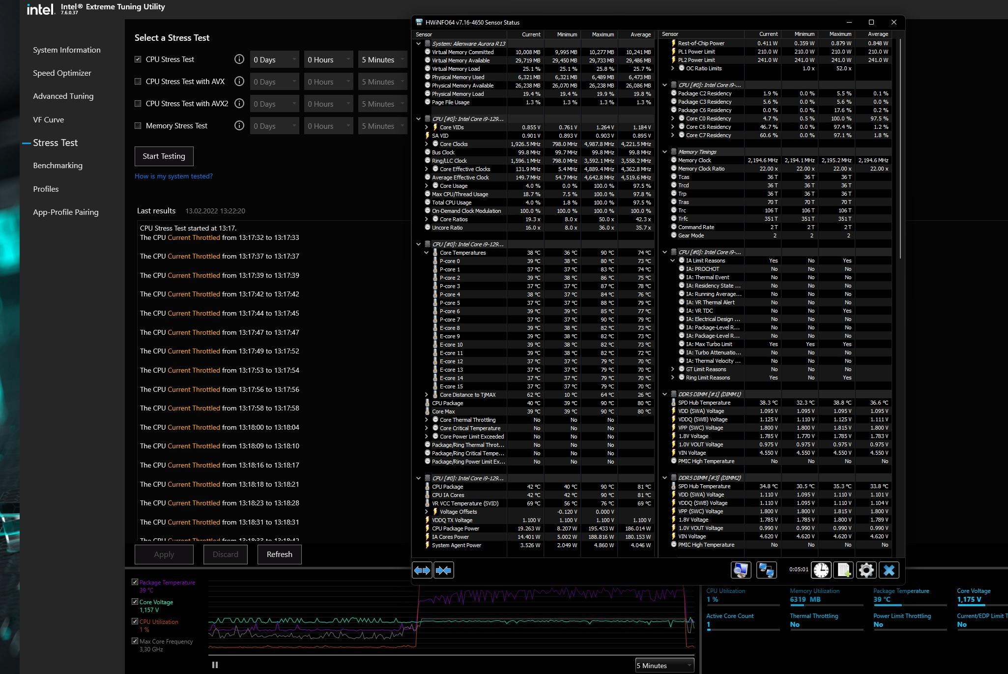

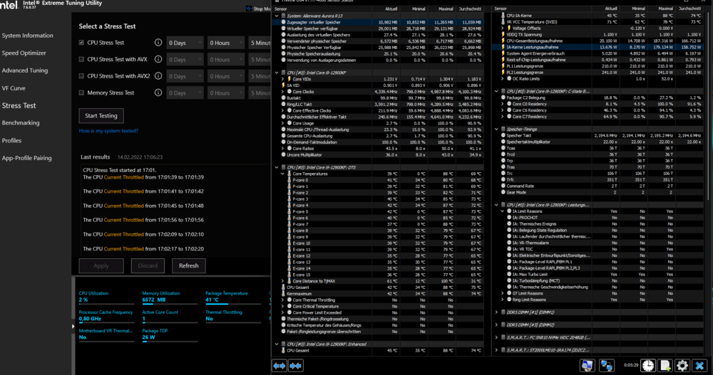

@temp303 Wenn du magst kannst du ja nochmal einen Vergleich starten.
Habe jetzt auch ein Undervolt von -0,12V Temperaturen sind damit okay auch in game. Keine Ahnung wie stabil das auf Dauer ist.
Habe nochmal den XTU Stresstest gestartet. 5min Standard Stress Test.
Bin gespannt wie es bei dir ausschaut. Die Powerlimits habe ich auf den Standardwerten belassen.
Bearbeitet von The_Mistral

Schaut doch schon wesentlich besser aus. Wenn Du PL1 und PL2 noch limitierst (Laut Intel Spezifikationen liegt der PL1 eh bei 125 Watt, frage mich warum XTU 210 Watt als default einstellt ?) bekommst den Rechner noch kühler. Vielleicht interessant für'n Sommer bei 35° :)
Doof nur, dass man die Einstellungen nicht direkt im Bios vornehmen kann und alles über XTU laufen muss.
Bisher läuft der Rechner mit diesen Einstellungen bei mir stabil. Prime habe ich aber noch nicht getestet.

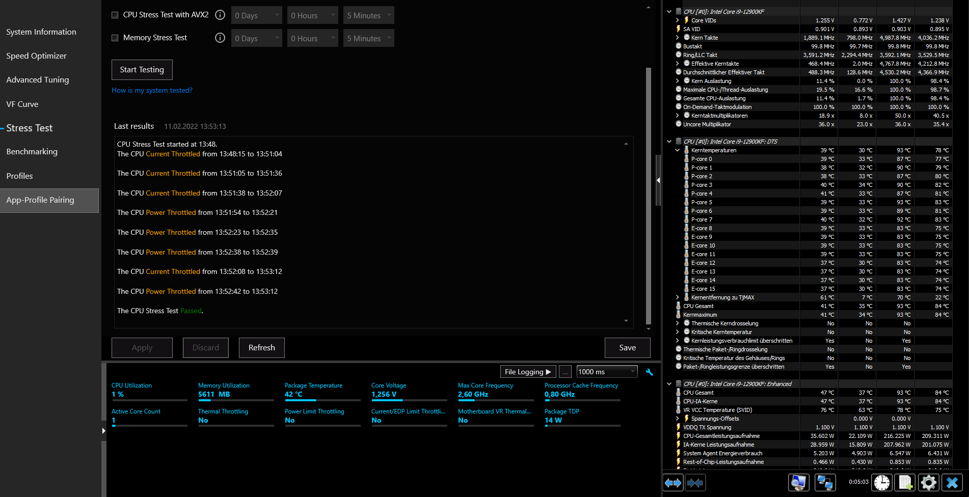

Hier noch meine Werte. Powerlimits auf default,
Core Voltage Offset und die Performance/Efficient Cache Voltage Offsets auf -0,120 V
@temp303 okay schaut sehr ähnlich aus beides. Mir war das wichtig weil ein Cryo PC Tausch damit für mich raus ist. Zu den Powerlimits: eigentlich müsste PL1 gleich PL2 sein, sprich beides auf 241W und nicht 210W. Vielleicht könnte das mal jemand anderes bestätigen. Richtig ist das so eigentlich nicht.

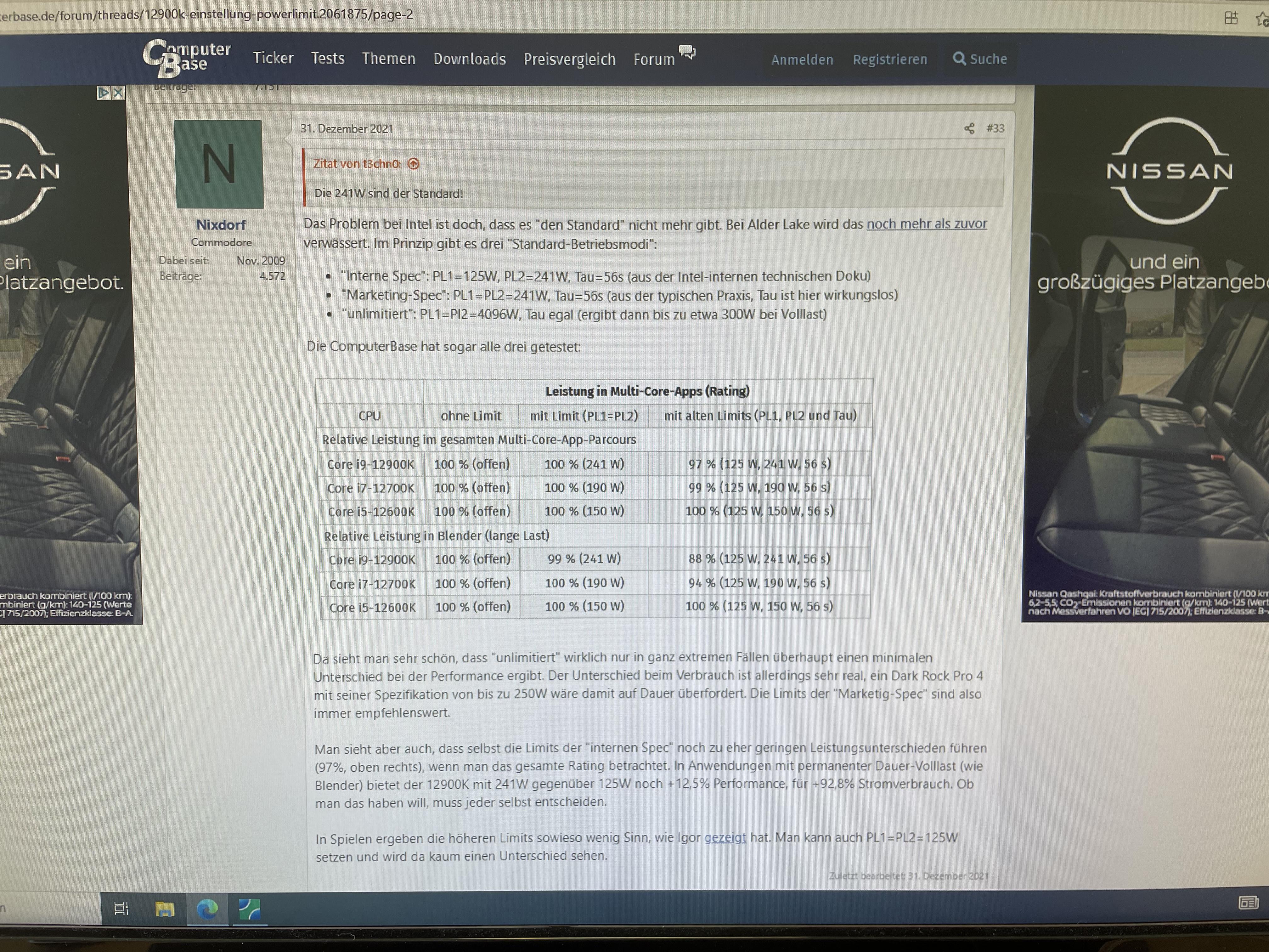

VG
Schau mal hier aufs Datenblatt, falls Du es nicht bereits kennst.
https://www.intel.de/content/www/de/de/products/sku/134600/intel-core-i912900kf-processor-30m-cache-up-to-5-20-ghz/specifications.html
Aber wie geschrieben, bin da auch kein Profi in der Materie.

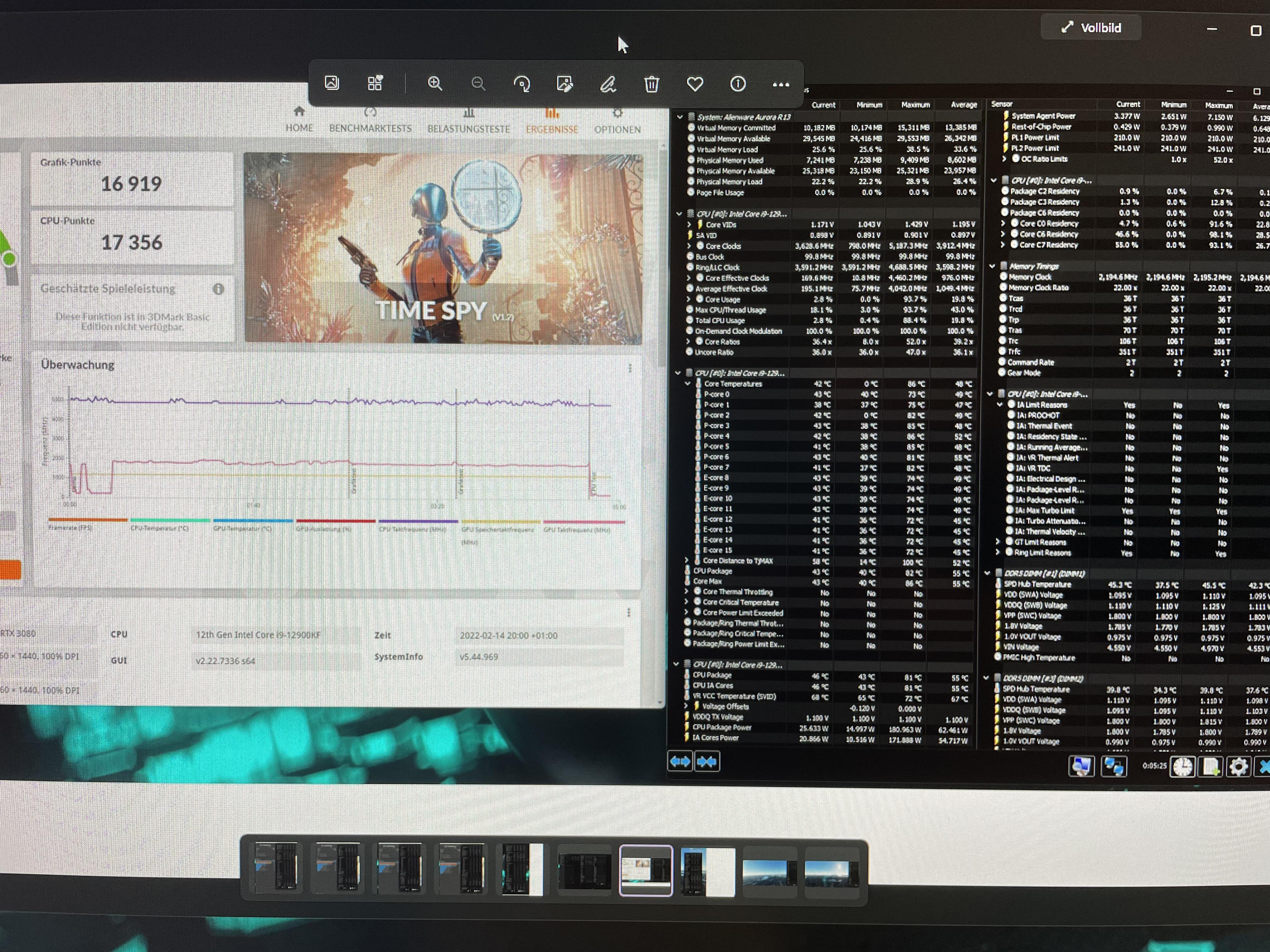

Wir könnten noch ein Timy-Spy Test machen, wenn Du Interesse hast ?
vor 3 Minuten schrieb The_Mistral:
@temp303 klar können wir gerne machen. 🙂
Sowie ich das verstehe galt das für die Vorgängerversion.
interessant, danke für den Screenshot. Aber auch hier wird geschrieben, dass man PL1 und sogar PL2 auf 125W setzen kann, da man kaum einen Unterschied beim Spielen feststellen kann. Ich mache mit dem R13 nichts anderes außer zocken, deshalb werde ich beides mal die Tage auf 125W einstellen.

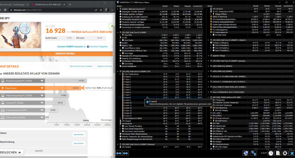

hier noch mein derzeitiges Time-Spy Ergebnis. Gleiche Einstellung wie oben und mit den aktuellen Geforce-Treiber den ich eben runtergeladen habe (511.79).
Ergebnis war auch schon mal besser....
3080 ?
Deine CPU performt im Time-Spy wohl anscheinend besser 😉
