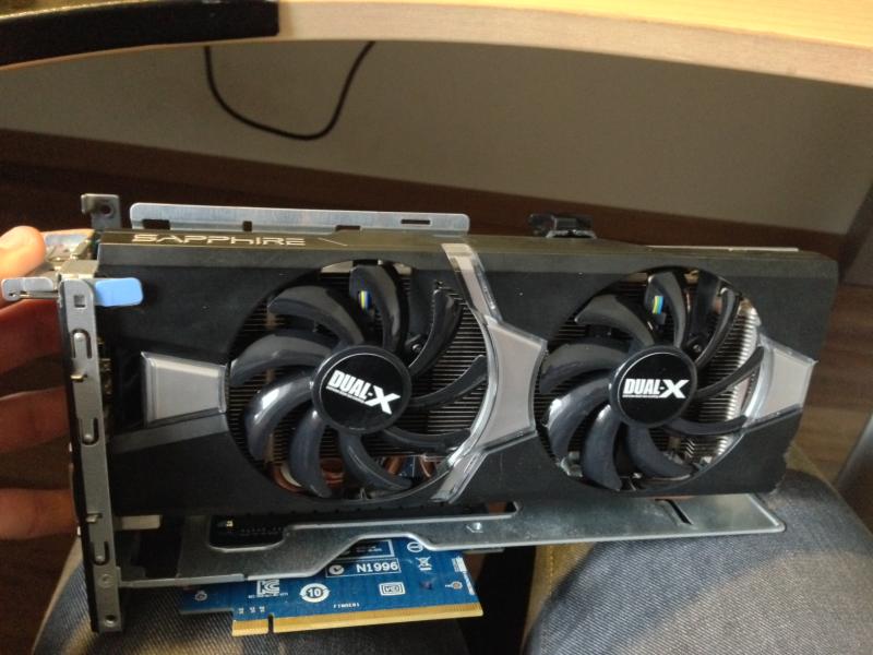

So der große Umbau ist abgeschlossen und die R9 280x von Sapphire Dual-X läuft im Alienware bis jetzt ohne Probleme.
Freu
- - - Aktualisiert - - -
So nun habe ich Metro gezockt Fazit: Sehr sehr laut die Durchschnittliche Leistungsaufnahme lag bei 230-240W und die kurzeitig maximale bei 300W. Das heißt das Netzteil passt mit 330W genau, eine Leistungshungrigere GPU ist in diesem Fall nicht mehr Möglich.

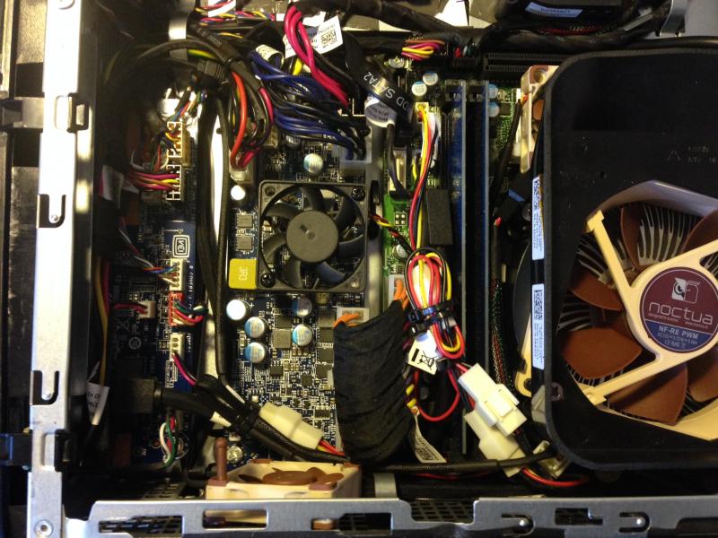

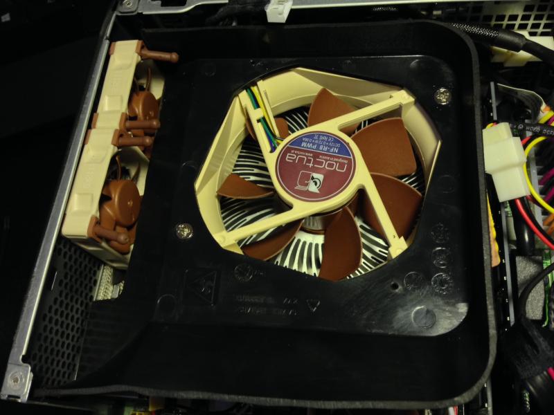

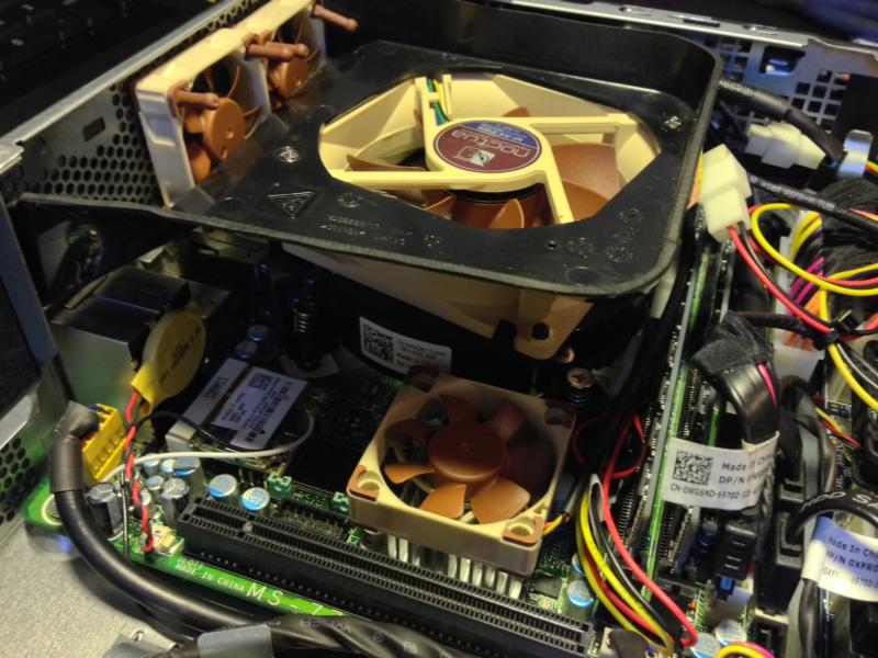

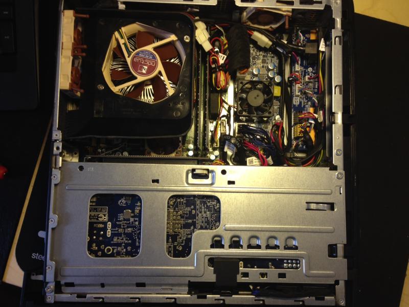

Hallo Leute,
hab ein kleines Lüfter und GPU Upgrade vorgenommen anbei die Fotos.
Foto1: CPU Lüfter ersetzt und zusätzlich noch zwei 40mm Lüfter die Luft aus dem Gehäuse blasen.

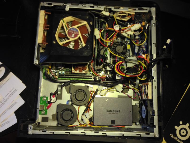

Foto2: Gesamtübersicht vom Gehäuse, die große HDD wurde entfernt und eine kleine SSD Verbaut das die Luft besser unter der Grafikkarte durchströmen kann.
rechts oben ist ein zusätzlicher Lüfter der Luft ins Gehäuse bläst. DVD-Laufwerk wurde entfernt. links unten neben der SSD wurden zwei zusätzliche Lüfter
montiert die Luft von der Grafikkarte nach hinten aus dem Gehäuse blasen.

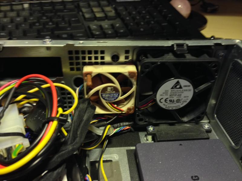

Foto3: Zum originalen Frontlüfter noch einen Lüfter verbaut der Luft ins Gehäuse bläst.

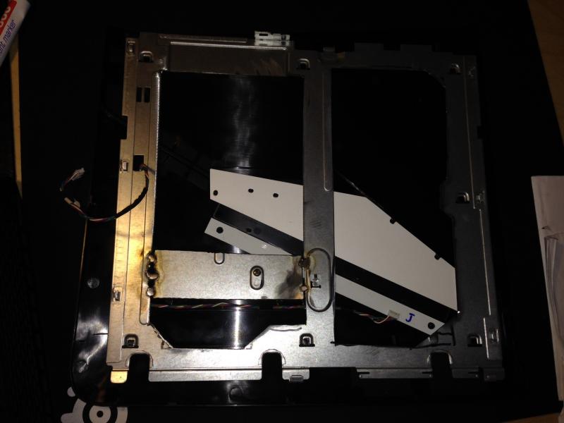

Foto4: Beim Gehäusedeckel wurde die Metallplatte ausgeschnitten, das die Abwärme besser nach außen geleitet werden kann.
Foto5: Grafikkarte Sapphire R9 280X Dual-X
Foto6: zusätzlichen Lüfter auf einem originalen Kühler am Mainboard1 angebracht.
Ich hoffe es gefällt euch.
LG
Grundsätzliches bei Lüftertechnik: Kalte Luft steigt von unten nach oben d.h. Von unten
Luft reinströmen und oben im Gehäuse wieder abführen lassen.
Deine 40er Lüfter haben lange nicht den Durchsatz wie ein Großer und wenn dann dreht
der so hoch das man kaum überhöhren kann (ich bezieh das gerade auf Bild 3)
Was du aber wirklich noch machen solltest ist eine saubere Kabelführung so, dass die nicht
wild herrum hängen.Das verwirbelt Dir unnötig die Luft und die Warme gerade da oben
kann lang nicht so schnell nach außen strömen was sich bei der Temperatur bemerkbar
macht.
Gruß,
Willkill
@ PAGAN,
wie du die Farbe des CPU- Lüfters empfindest ist hier uninteressant und tut nichts zu einer vernünftigen Diskussion bei!
Wenn du also ernstgemeinte Antworten haben möchtest, dann musst du auch deine Worte dementsprechend auswählen!
Bis dann, RENÉ!
Hi Sheldon,
gut wenn der liegt ist es mit der Warm-Kaltluft relativ,aber die 2x 40er-Lüfter auf Bild 1 sollten wenn dann
schon Luft auf die CPU blasen und nicht anderst herrum, da du so jetzt eher die warme Luft von den anderen
Komponenten über die CPU ziehst.
Der Trichter auf deinem CPU-Lüfter soll genau den Zweck erfüllen, da er quasi nur kühle Luft von Außen nimmt
zur CPU. Bei Bild 3 halte ich den zusätzlichen Lüfter wirklich für sinnlos, was ich auch nicht so ganz verstehe warum
du Laptoplüfter verbaust:34:
Gruß,
Willkill
Bearbeitet von Willkill
Hallo WillKill,
wegen den CPU Lüfter es ist so das der originale CPU Lüfter auch vom CPU-Kühler wegbläst und deshalb hab ich die beiden kleinen auch in diese Richtung angeordnet, sonst würde ein Hitzestau entstehen.
So kleine Lüfter hab ich deshalb verbaut da leider absolut kein Platz im Gehäuse ist es wäre nicht möglich größere Lüfter zu nehmen.
Natürlich würde ich lieber größere verwenden.
Bezüglich Lüftergeräusch: die kleinen Noctua sind in Volllast kaum zu hören, und allgemein ist es jetzt so das im Idle Betrieb der X51 minimal lauter ist wie original aber dafür unter Volllast leiser.
CPU ist ca. 5°C kühler wie vorher.
Den Umbau hab ich deshalb gemacht, weil die neue GPU viel mehr Temperatur abstrahlt, die GPU Temperatur ist zwar kühler wie bei der originalen R9 270x, aber die neue strahlt viel mehr Hitze ab.
LG
Bearbeitet von Sheldon Cooper

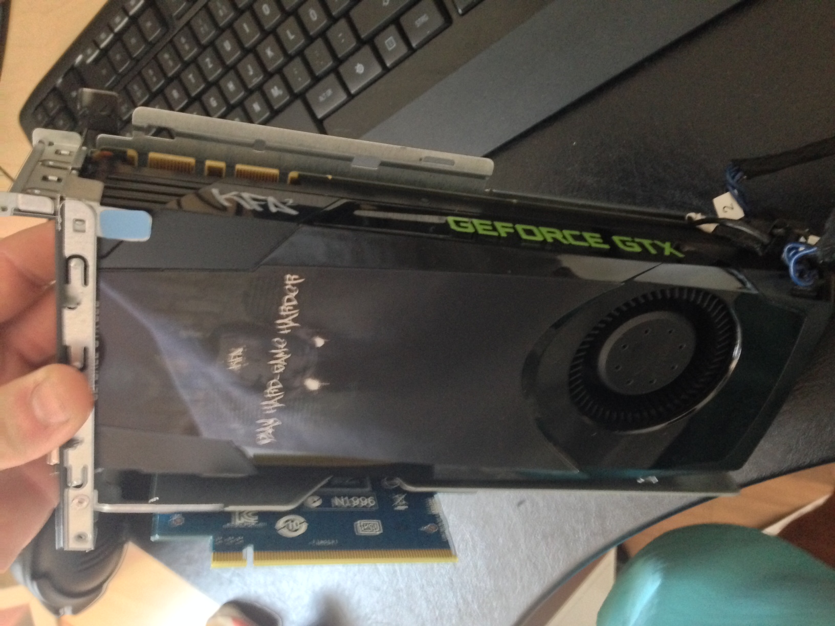

Hallo Leute,
so es gibt ein kleines Update:
Da die R9 280x ein bisschen zuviel Strom gesaugt hat hab ich mir wieder eine andere Grafikkarte gegönnt.
Und zwar nicht die neueste aber dafür ist sie Stromsparend!
Nvidia GTX 680!!!
Bis jetzt läuft alles super.
LG
