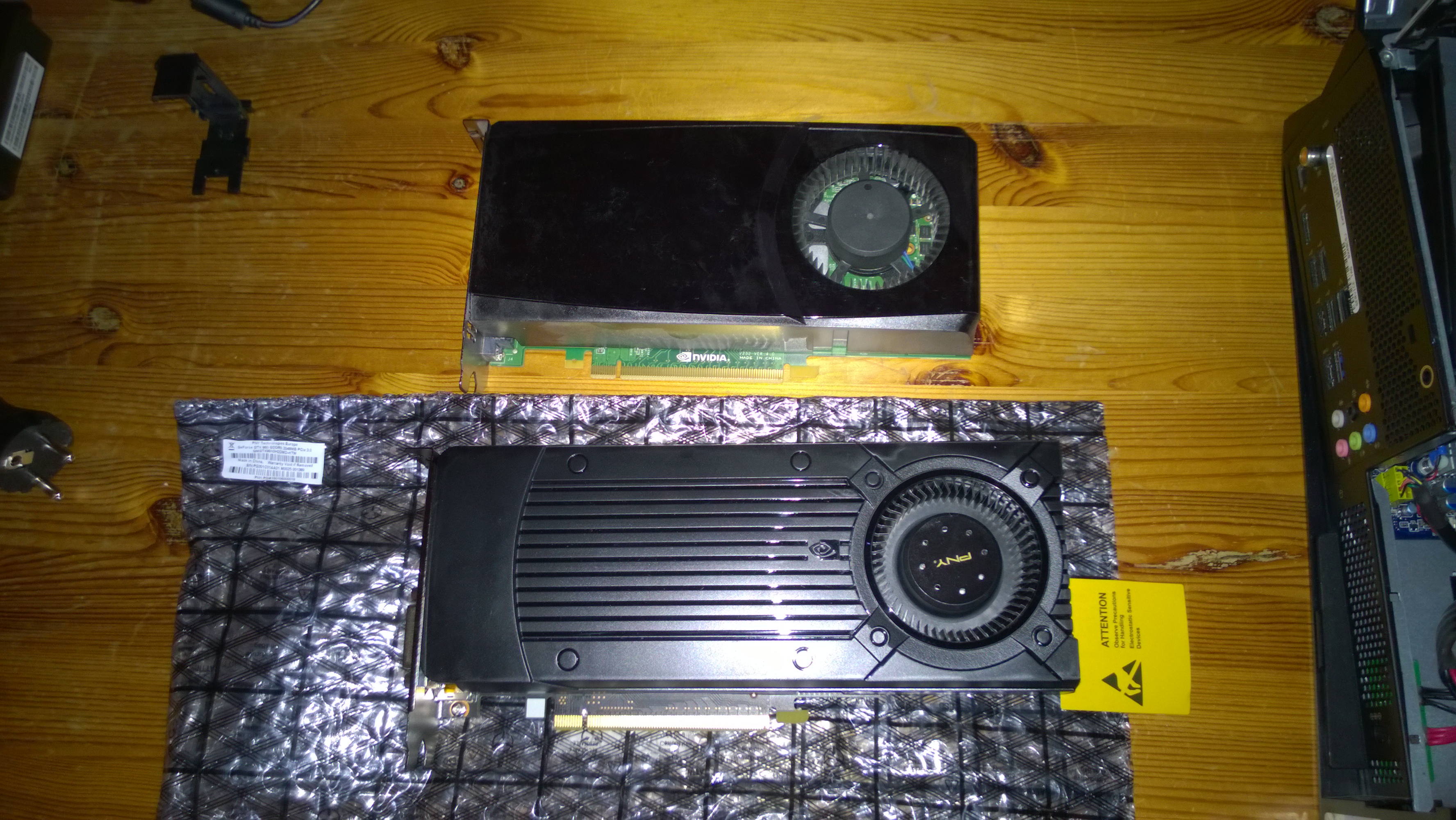

Leider war der Axiallüfter der Zotac Karte zwar leise aber nicht so toll was das Wärmemanagement im kleinen X51 Gehäuse angeht. Da Dell / AW leistungsfähigere Karten als Blower-Type verbaut sollte die nächste Karte im Referenzdesign sein.
Mittleiweile hatte ich mir in eBay noch günstig das 330W Netzteil besorgt um mehr Spielraum beim Update zu haben. Leider fallen Grafikkarten die über 150W ziehen leider aus, da das Powerboard des R1 nicht mehr zulässt (Sandy- und Ivy-Bridge Modelle). Somit können leider keine GTX 970 oder GTX 980 verbaut werden.
Mit der GTX 960 hat Nvidia ein neues Mittelklassemodell das mit 120W + Boost im Spielraum des R1 Powerboard sind. Wichtig ist das die Karte wie schon gesagt ein Blower-Type ist, damit die Wärme Hinten rausgeblasen wird und nicht vom Referenzdesign abweichen darf. Viele Partnerkarten sind mit anderen Kühlkörpern und Lüftern versehen daher länger und breiter als die OEM Karten.

Der Einbau war schnell gemacht. Man sollte nur etwas beim Einsetzen aufpassen, da der 6-Pin Anschluss auf der Oberseite der GPU ist und man so leicht am Gehäuse hängen bleibt.

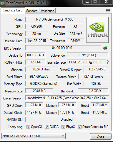

Vergleich GTX 555 OEM mit GTX 960
Dann nur noch den ganz neuen 347.25 Treiber installieren, da erst dieser den Support für die 960er bringt und dann über die Leistung staunen:
Generic VGA video card benchmark result - Intel Core i5-2320 Processor,Alienware 08PG26

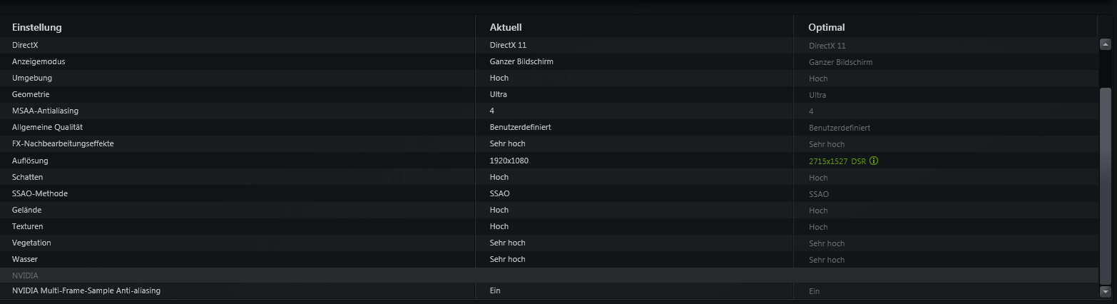

Die alte Sandy i5 drückt voll auf die Leistung im Benchmark. Hwinfo zeigt 100% auf allen CPU Kernen und die NVIDIA bei 80% von TDP somit nicht voll ausgereizt. Man sieht es beim Fire Strike deutlich wie bei dir Gesamt Score und GPU Score mit 4350 zu 4687 fast gleichauf liegen , während bei mir die Gesamt bei 5790 ist und der GPU bei 7044. Naja aber jetzt auf ein Haswell Board samt CPU wechseln würde sich preislich nicht lohnen. So kann ich halt hier jetzt mal mit Ubersampling experimentieren, da das mehr auf die GPU als die CPU geht. In Far Cry 3 rechnet der so intern mit 2715 x 1527 und skaliert auf 1920 x 1080 runter

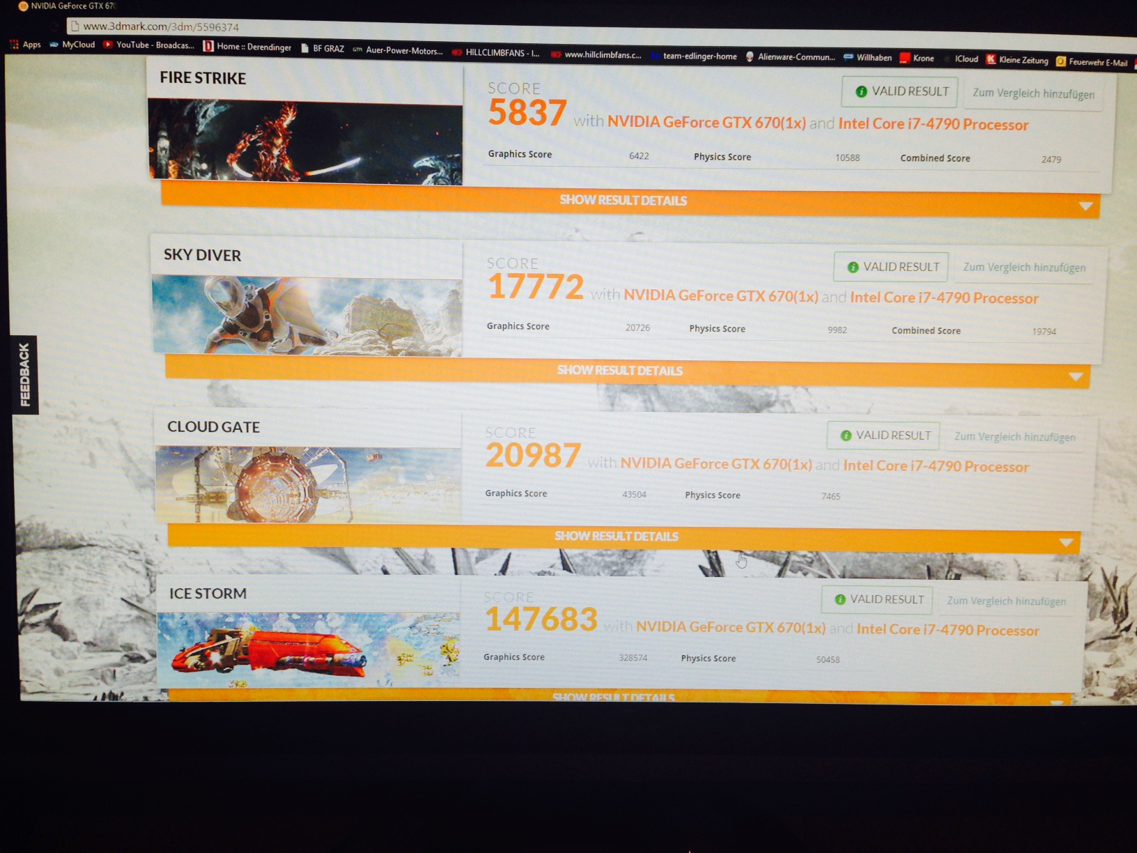

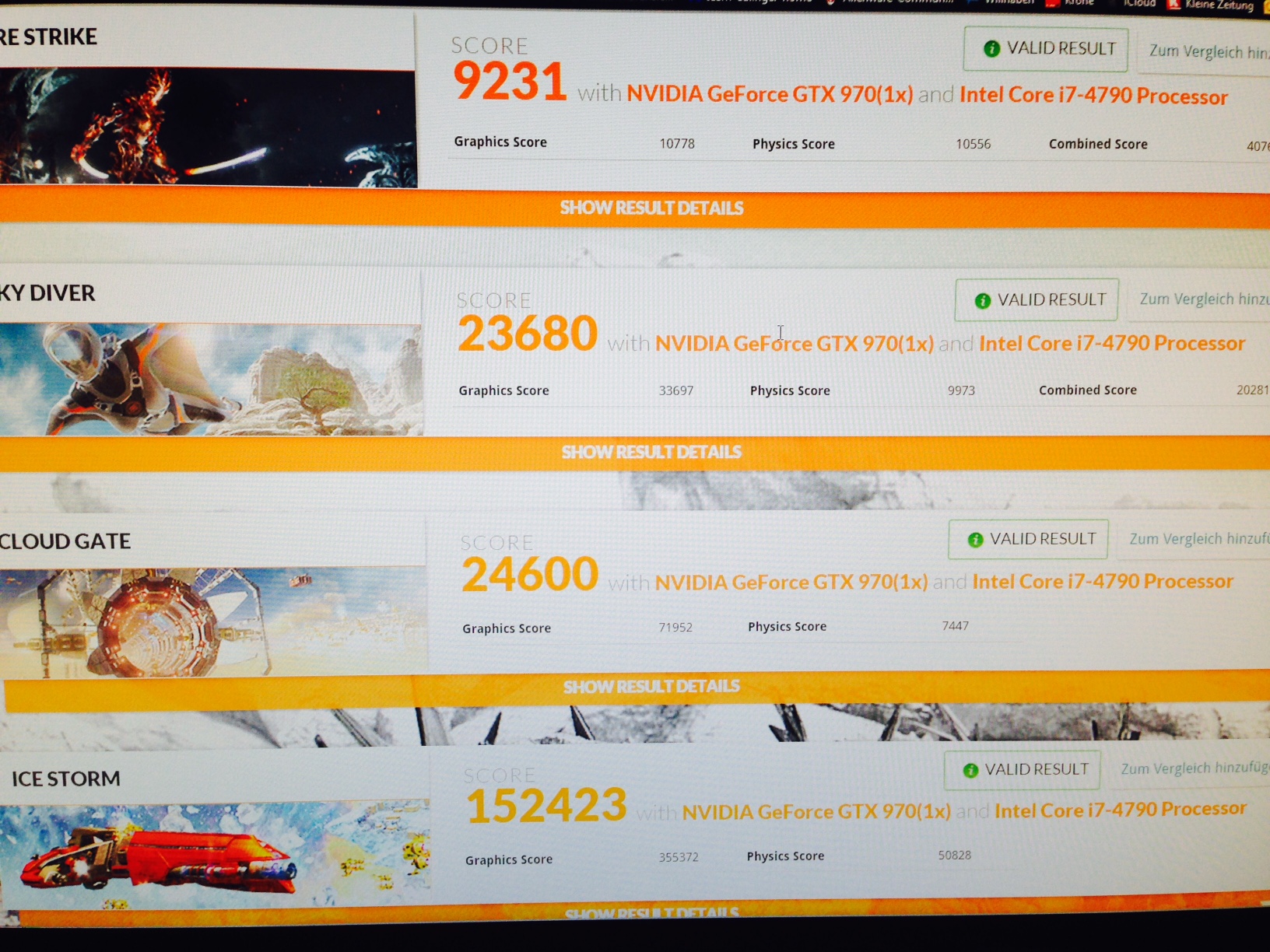

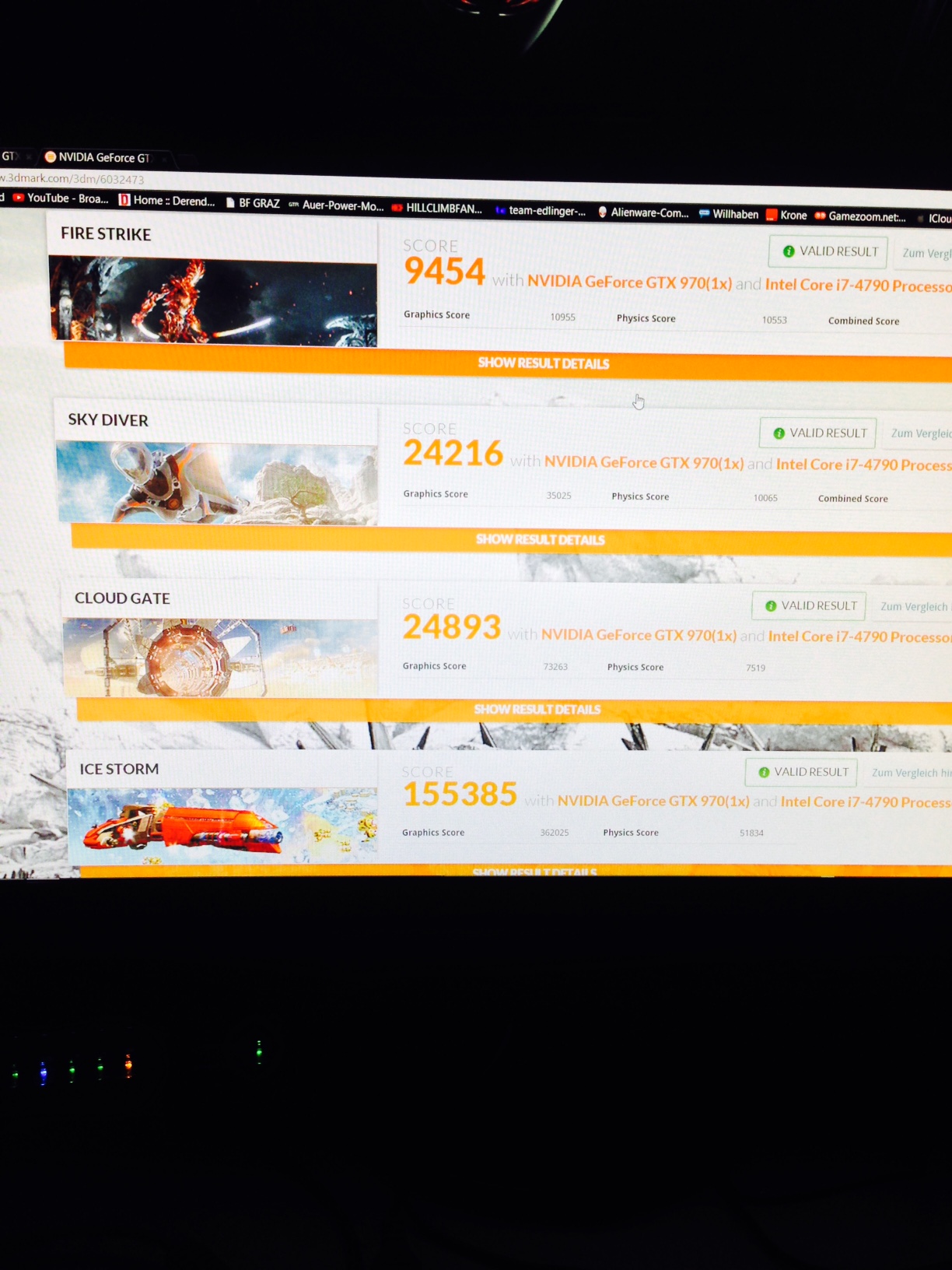

So das erste Bild ist vom original Zustand mit der GTX 760ti
das zweite mit der Gainward GTX 970 original Takt und das dritte von der EVGA GTX 970 SC
Bearbeitet von Sheldon Cooper
Danke dir!
Die bringt deutlich mehr Leistung in den oberen Benchmarks wie die GTX660, hätte auch nicht gedacht das die 760Ti um so viel besser ist wie meine jetzige..echt schade das es bei mir nicht geklappt hat...wäre ein tolles und "kostengünstiges" Upgrade gewesen.. :(
