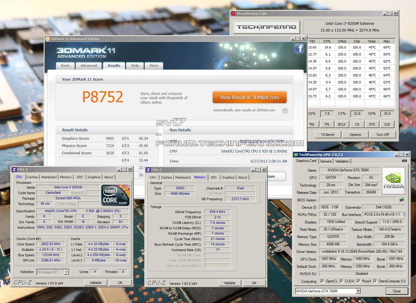

780m hat auch eine höhere Standardspannung als die 680m, was natürlich zur Folge hat, dass die Karte auch heisser läuft. Man hätte die Spannung ruhing etwas tiefer festlegen können, vermutlich ist darauf verzichtet worden um auf alle Fälle Stabilität und wenigstens ein bisschen Spielraum nach oben zu lassen.
Hier ein 3dM11 Resultat einer 780m in meinem alten M15x, noch nicht am Limit, ich muss auf mein neues PSU warten bis ich wieder benchen kann.

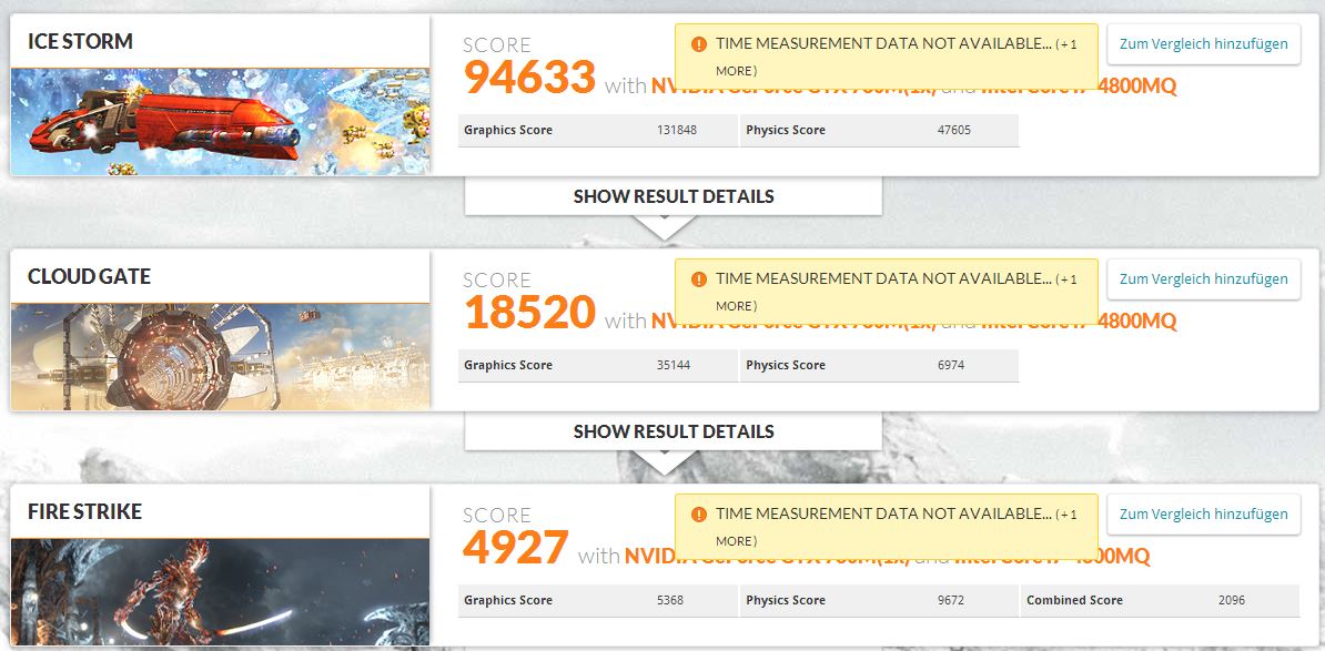

Hallo zusammen.

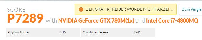

Ich habe es nun auch mal geschafft, 3D Mark laufen zu lassen. Vorab: ich bin wirklich keine Benchmark Experte. Ich weiß nichtmal ob ich die richtige Softwareversion verwendet habe.
Mit einer 3D Mark 11 Version, die ich noch auf einer externen HDD hatte, habe ich folgendes Ergebnis erzielt:
Dann bin ich auf die Herstellerseite gegangen und habe mit die aktuellste 2013er Version runtergeladen und komme auf dieses hier:
Da habe ich auch ein HWInfo Log laufen lassen (anbei). Mich macht etwas stutzig, dass in der Spalte "GPU Clock [MHz]" alles gut losgeht mit über 1000Mhz aber dann plötzlich nur noch 600Mhz eingetragen sind obwohl ich keine kritischen Temperaturwerte sehen kann. Kann mir das jemand erklären?

Man sieht da einen Maximaltakt von 849 Mhz. Das ist schon zu wenig. Bei Clevo und MSI takten die 780M auf über 920 Mhz.
Die 849Mhz Boost sind vollkommen normal. Du wirst keine höhere Taktrate bekommen.
Unabhängig davon ist dein Benchmarkscore aber viel zu niedrig. 7200 nochwas punkte im 3D mark 11 bei deiner konfig ... Det passt nicht.
Gesendet von meinem Galaxy Nexus mit Tapatalk 4
Welche version du verwendest ist letztendlich egal. Wichtig ist nur, dass du die punktzahlen nur mit den gleichen versionen vergleichst.
Deine konfig sollte eig min. 7500/7600 bringen bei 3dmark 11.
Aber du siehst ja hier in dem thread, dass das neue 17er sogar anfangs nur 7000 punkte brachte mit der 780.
