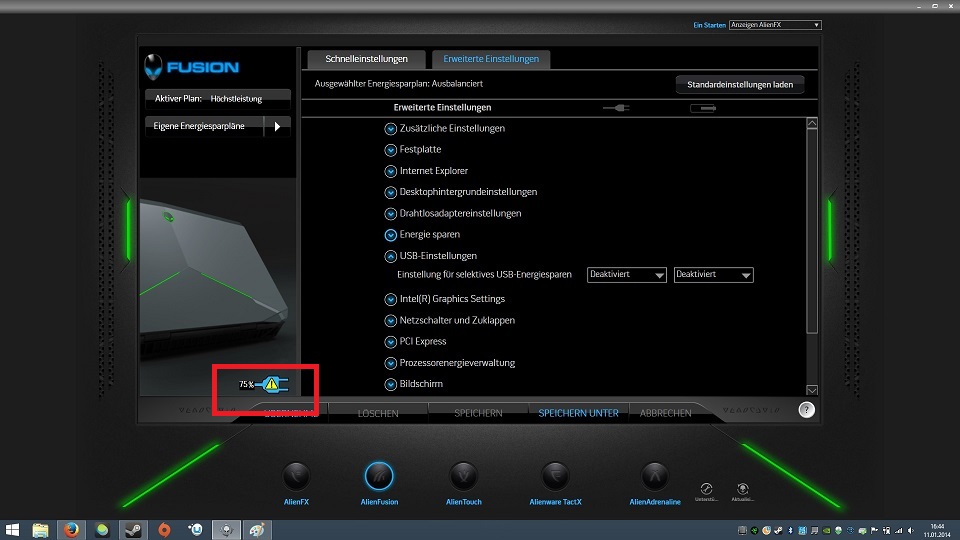

Er zeigt nun die ganze zeit an: "75% verbleibend. Netzbetrieb, wird nicht aufgeladen" ?

er zeigt auch so ein Warndreieck dort an:
