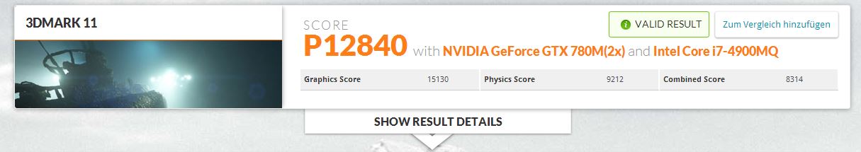

Wenn eine 'leicht übertaktete' SLI GTX 780M folgende Score (siehe Foto (Quelle: Theard Benchmark)) im 3DMark11 bringt, dann sind doch bei einer SLI GTX 880M die Werte von 12600-13000 völlig in Ordnung und 16000 doch eher unrealistisch bzw. nicht erreichbar (egal was auf der Notebook-Test-Seite steht), oder nicht!?
@ Luzipha: Ich werde beide Logs nachher erstellen und verlinken. Leider erst nach der Arbeit.
@ ich erreiche mit meinen 880m Sli Karten im 3DMark 11 einen Graphics Score 13691
Du mit den 780m Sli Graphics Score 15130
Bei dir ist der GPU Score 15100 da fehlen ca 800 punkte. Machst du den Benchmark vielleicht im Fenstermodus? Wenn ja dann mach den bitte mal im vollbildmodus.

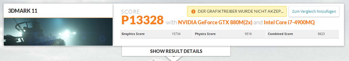

ich habe soeben nochmal den Benchmark 3DMark11 auf meinem Notebook mit der GTX880M SLI durchlaufen lassen.
Als Treiber habe ich die aktuelle Beta-Version von Nvidia installiert.
Ich denke die Ergebnisse sind im grünen Bereich!?
Wenn es nicht am Treiber liegt, dann habe ich doch ein anderes Problem oder sehe ich das falsch?
Ihr habt die gleiche Konfiguration. Also sollten deine punkte auch in den bereich sein.
