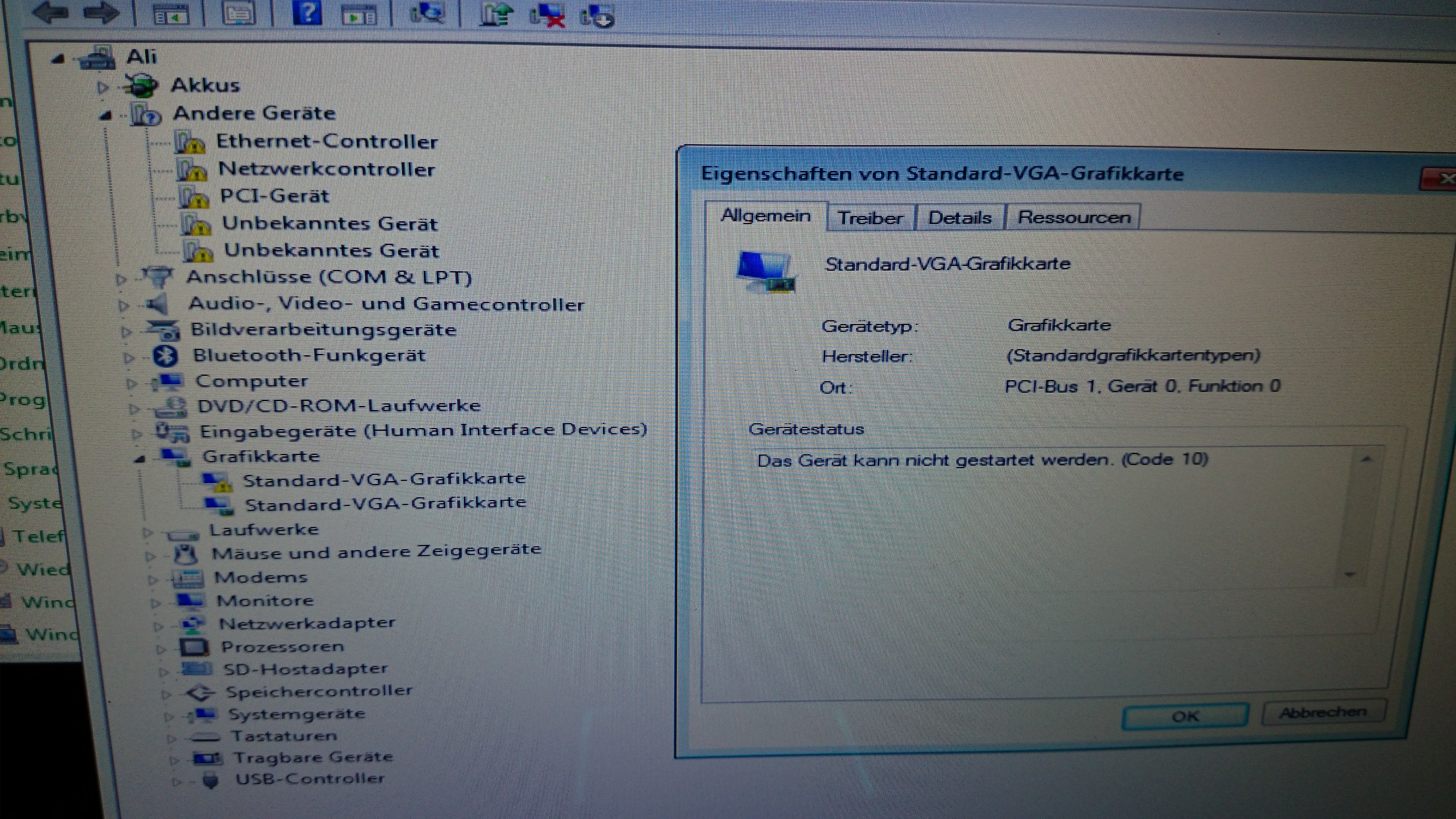

Danke für eure Antworten. Hab den Dell Treiber verwendet. Allerdings: davor war ich im Gerätemanager: hat mir mehrere unbekannte Geräte angezeigt und KEINE Grafikkarte (außer die intel)... hab mir nix weiter dabei gedacht, außer dass ich halt die Treiber erst installieren muss...
Jetzt nach dem blackscreen bei der Insatllation des HD 6990M Treibers kann ich auch das Windows nicht mehr starten (wollte mir den Gerätemanager noch mal anschauen... geht aber leider nicht...) ... Starthilfe funkt nicht :-( ...obwohl das windows vor der Insatllation des HD 6990M Treibers wieder einwandfrei funktioniert hat.

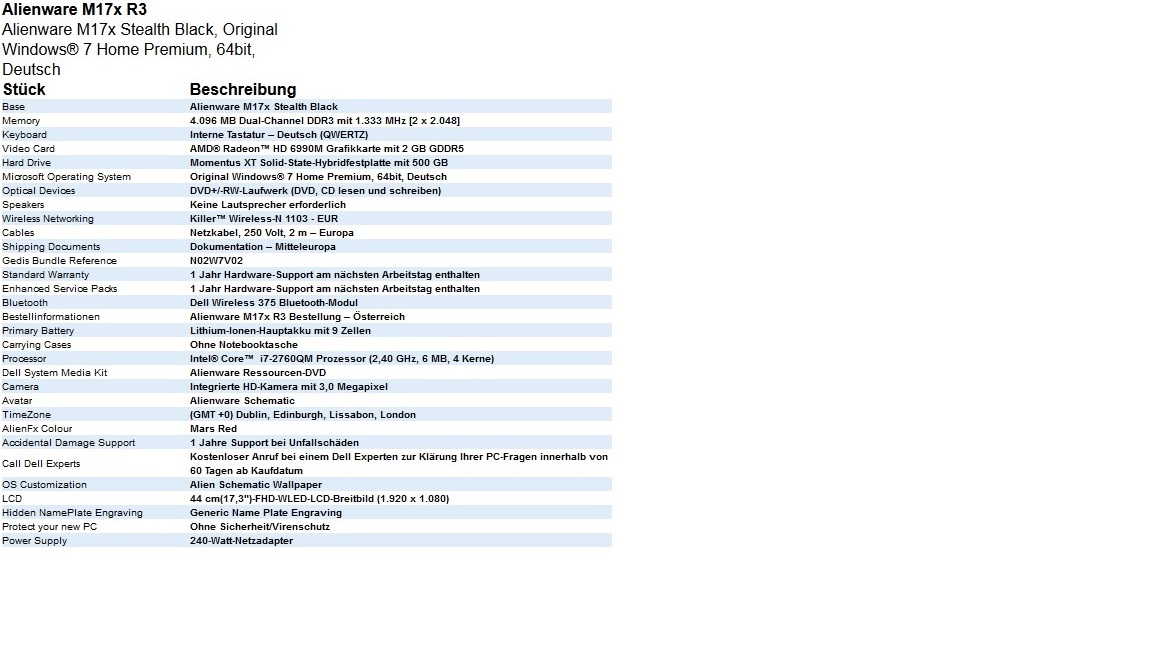

bevor wir jetzt alle hier weiter raten und rumprobieren : Bitte schreibe doch mal die Daten deines Gerätes auf, also die genaue Bezeichnung nebst Revision, die verbaute Hardware( also das was du dir bestellt hast) und dein Windows.
so:
Folgendes hab ich ursprünglich gekauft und bis zum Auftreten der ersten Probleme (vor ein paar Tagen) nichts verändert:

habe den gerätemanager abfotografiert: unbekannte geräte und fehler einer gk...

Die Unbekannten Geräte sind noch vorhanden weil du Punkt 7.-12. noch nicht installiert hast (z.B. Netzwerkkarte).

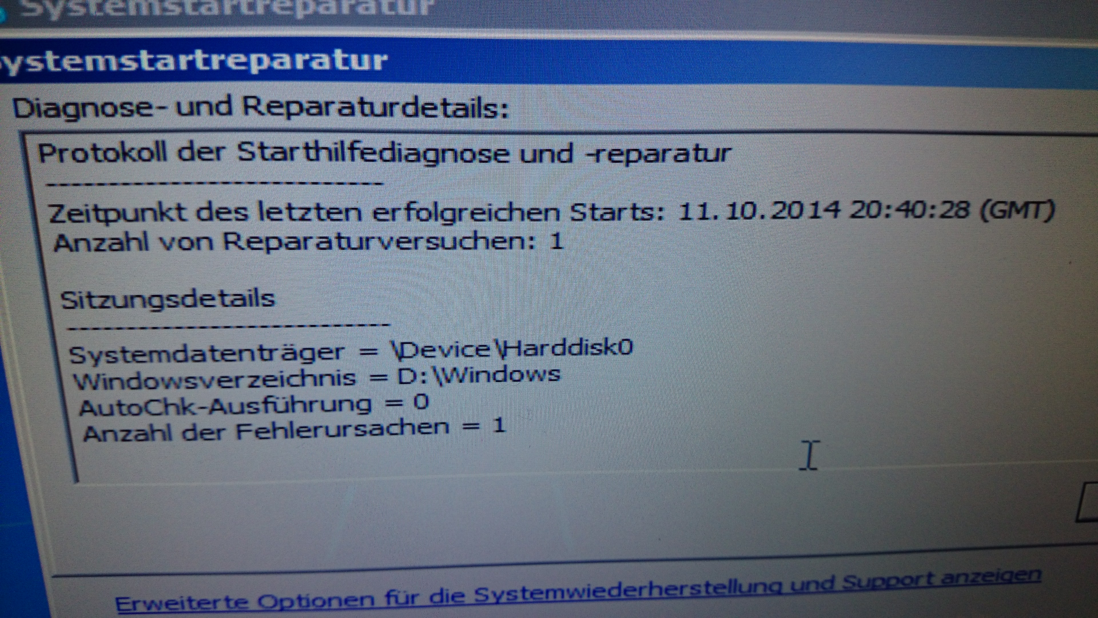

Bei der Systemstartreparatur kommt die angefügt abfotografierte Fehlermeldung. Sagt die irgendwas aus? Die gleiche Fehlermeldung hatte ich übrigens ursprünglich, als der erste Defekt auftrat auch... daraufhin wurde ja die Festplatte getauscht...

Hardwarekomponenten kannst du meiner ursprünglichen Bestellung (neben dem Bild mit dem Gerätemanager) entnehmen.
