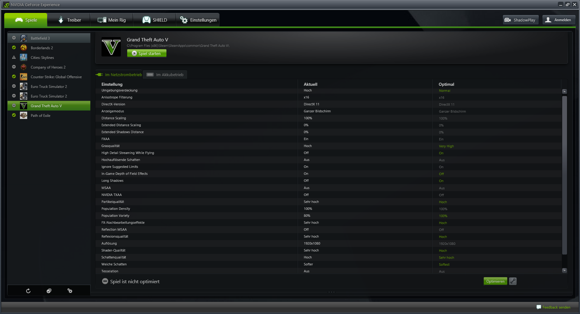

@manura: Kannst am Bild sehen, welche Einstellungen ich im Moment habe. Liege dabei bei ca 45FPS, habe aber nur kurz gespielt. Werde da sicher noch paar Dinge ausprobieren. Läuft aber ziemlich gut mit der 860m finde ich.
Cool danke! Sieht ja echt ganz gut aus mit der Performance. Werde es mir dann vielleicht auch holen.
