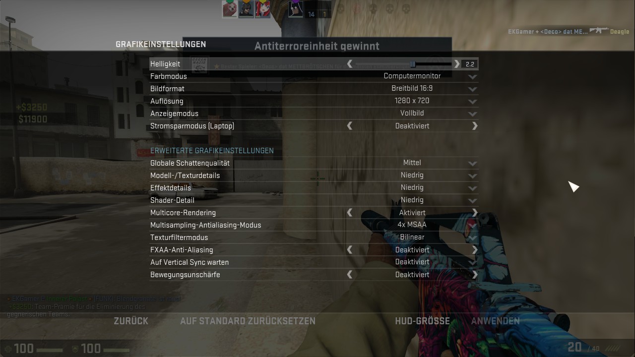

Meine CSGO Einstellungen sind eigentlich sehr niedrig, doch trotzdem habe ich euch ein Bild angehängt.

  • Mach mal Multicore-Rendering bei CS aus. Du hast ja nur eine dedizierte Grafikkarte.
  • Hast du die neusten nvidia Treiber installiert?

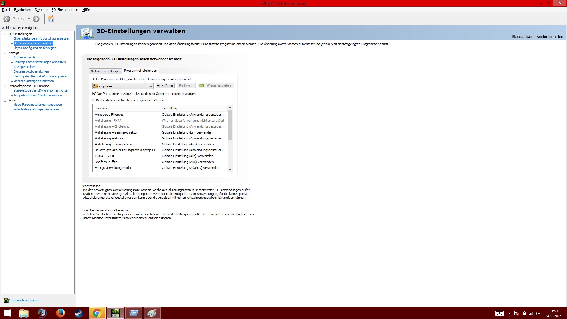

  • Klick mal in den NVIDIA-Systemsteurerungen bei '3D-Einstellungen verwalten' auf 'Wiederherstellen', vielleicht ist das was verstellt.

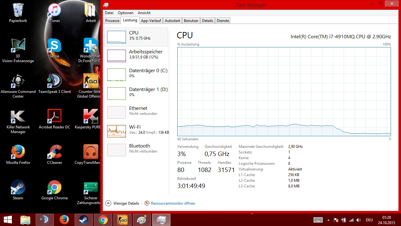

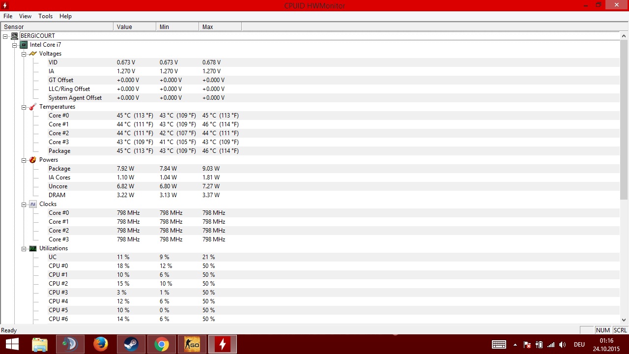

  • Lass mal HWMonitor laufen währen du spielst, was steht denn dann bein 'Clocks' in der Spalte 'Max'? Also von der CPU

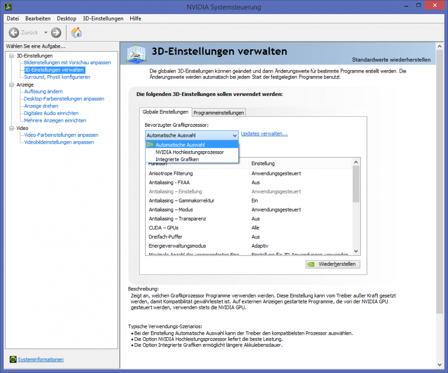

Versuch es mal mit Rechtsklick auf das CSGO-Icon und wähle dann "Mit Grafikprozessor ausführen"->"NVIDIA Hochleistungsprozessor" zum Starten.

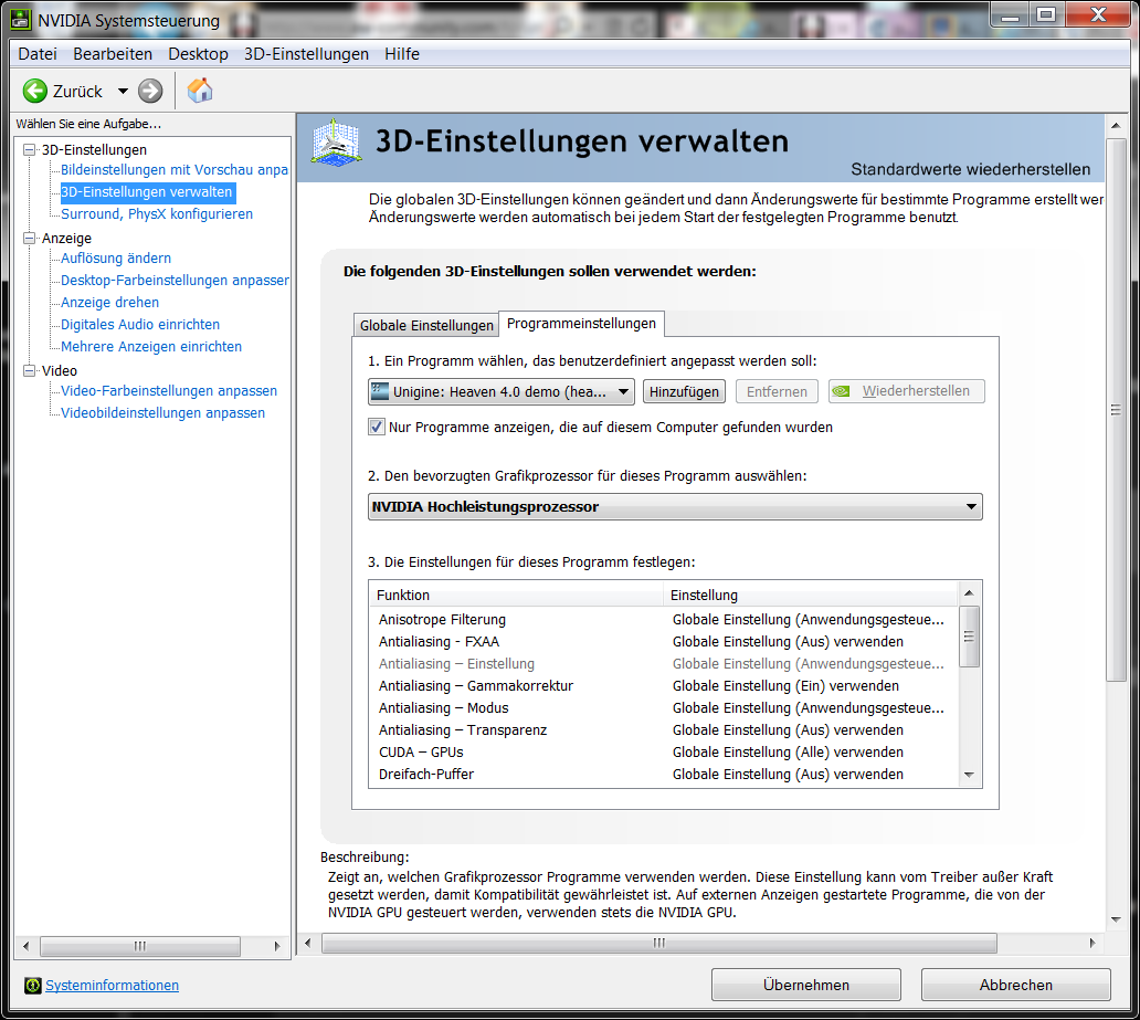

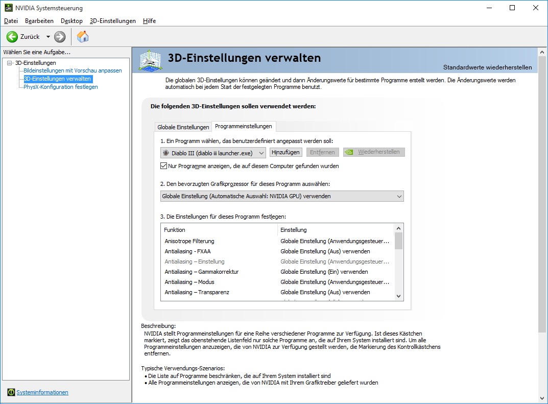

Oder starte die Nvidia Systemsteuerung und stelle die Startdatei von (CSGO.exe o.ä.) wie in folgendem Bild ein:
@Jörg: die Nvidia Einstellung hat Priorität (vgl. Bild von user0815, da stellt man das ein). Ich hatte mal das Problem als ich ein Spiel testen wollte, dass ich nur konstante 60 FPS hatte, obwohl Vsync im Spiel deaktiviert war.
Wobei der TE eigentlich dann nur max 60 FPS haben dürfte wenn das der Fall wäre was mir gerade auffällt.

vielen lieben Dank für die Antworten und Hilfe. Ich bin aber einwenig verwirrt. Ich habe trotzdem die Anweisung von User befolgt, ich stoße aber auf ein kleines Hindernis.Es wird mir keine zweite Auwahl angeboten wo ich "Nvidia Hochleistungsprozessor" wählen kannkeineauswahl.thumb.jpg.d998d177a95dada63
@970byeddy :
Wie ist das denn beim AW17? Musst du manuell umschalten zwischen der Intel-Grafik und deiner NVidia-Grafikkarte, oder geht das automatisch? Was steht bei dir im Geräte-Manager? Eventuell würde ich mich zunächst einmal mit den Gegebenheiten im Gerät ausserhalb des Spieles auseinandersetzen und mal alles abklären, auch was die Display-Eigenschaften angeht hinsichtlich Nativer Auflösung und Bildwiederholfrequenz.
Nein, umschalten erfolgt mit Nvidia - Optimus. Man kann aber die onBoard im Gerätemanager deaktivieren. Würde auch Die verfügbaren Optionen bei Dir in der Nvidia - Systemsteurung erklären. Bei mir sehe ich nur das ... (siehe Anhang), den Rest erledigt nämlich die Intel onBoard. Und mit Optimus habe ich persönlich bisher keine Probleme.
Ich hatte mal bei meinem M14xR2 die Intel Karte deaktiviert und das Display war komplett schwarz. Kann sein, dass sich das mit den neueren Modellen geändert hat, bei mir ist die Intelkarte Voraussetzung das ich ein Bild bekomme auf dem integrierten Display.
Was mir noch einfällt: der TE hat ja geschrieben, dass er einen externen Monitor verwendet. Ich vermute mal, dass er per HDMI angeschlossen wurde. Falls ja, dann wird die Intel Grafikkarte deaktiviert und es gibt nur noch die Nvidia Karte. Das würde die fehlende Auswahl erklären.

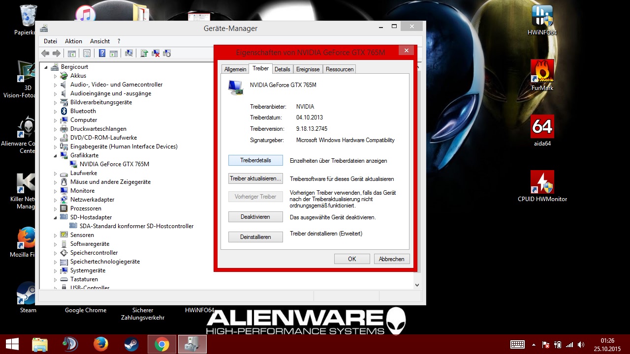

Im Gerätemanager unter Reiter Grafikkarte sollte sich feststellen lassen ob eine oder beide Graka's gerade aktiv sind.

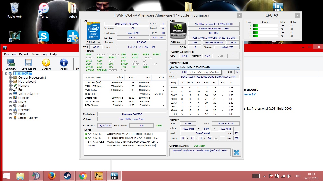

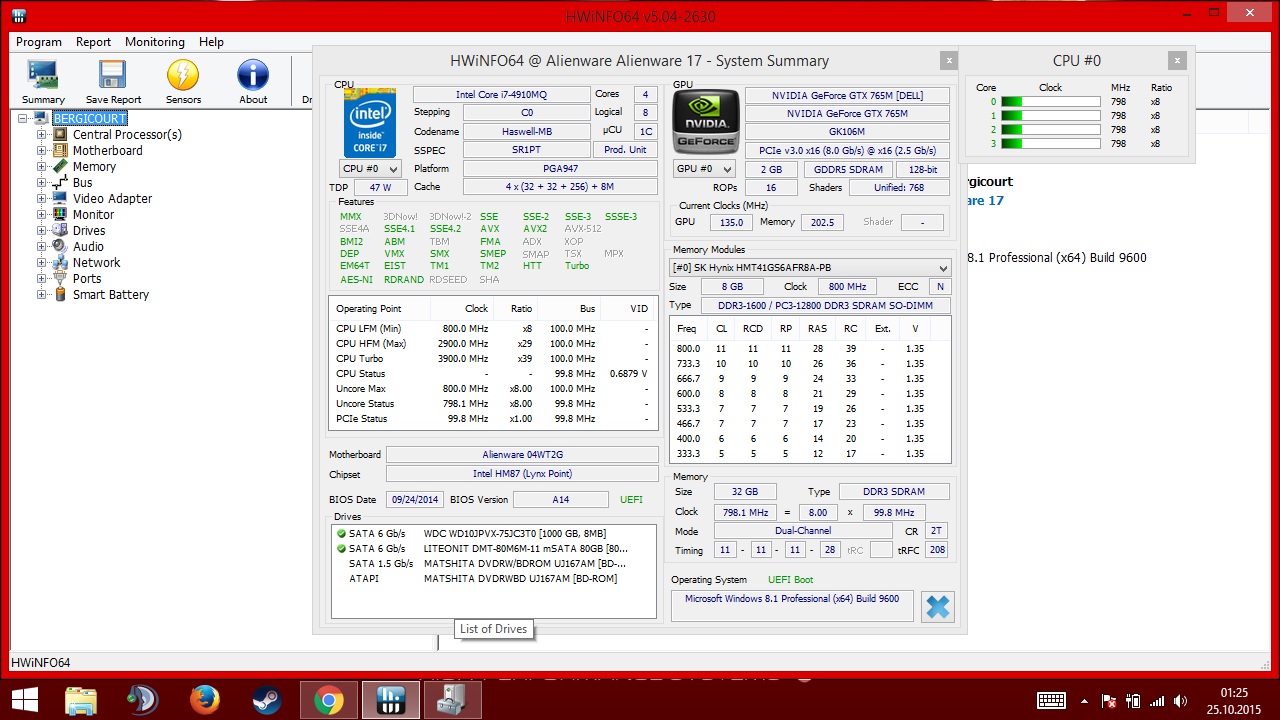

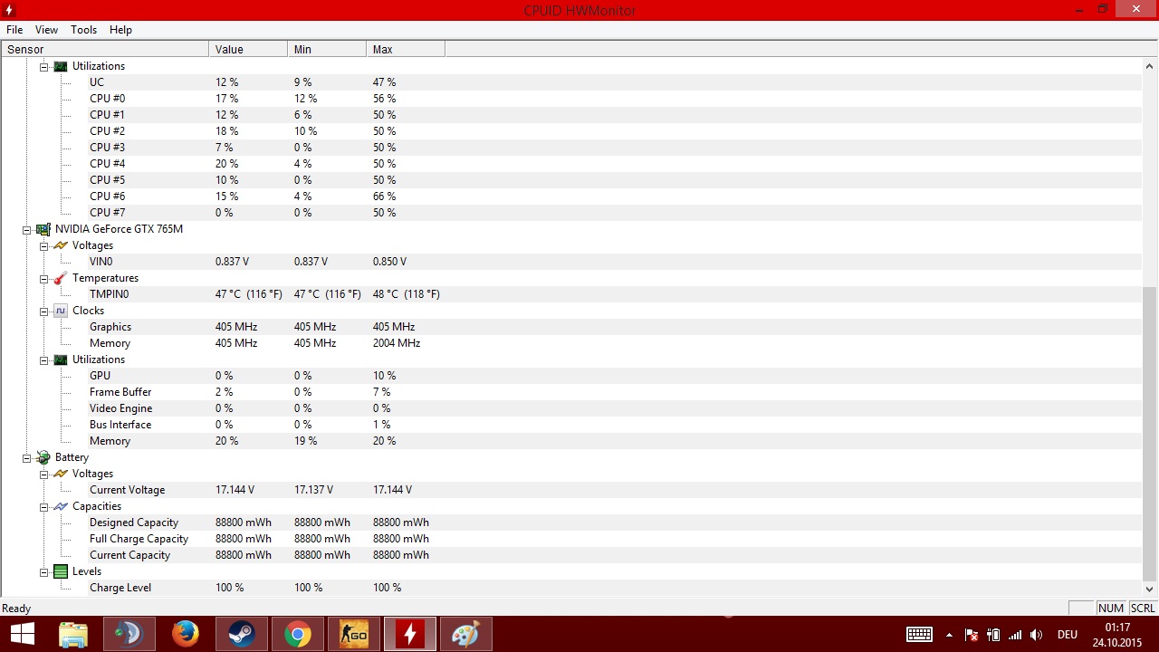

Es wäre interessant nochmal Screenshots von HWINFO mit max. Temps & Taktraten nach einiger Zeit des CSGO Spielens zu sehen.
Starte also bitte mal HWINFO, spiele etwa 10min. CSGO und poste nochmal die ermittelten Werte/Bilder von CPU/GPU.
Ich habe das AW 17 R1 120Hz Display, spiele aber nur, wenn ich mein Monitor angeschlossen habe.

Habe nach dem Kauf das System von der DVD neu installiert und die treiber von der 2.ten DVD gezogen.
Ja bei 120Hz 3D Display funktioniert dann ausschließlich die NVIDIA Karte und die Intel ist immer inaktiv, umschalten geht dann auch nicht.

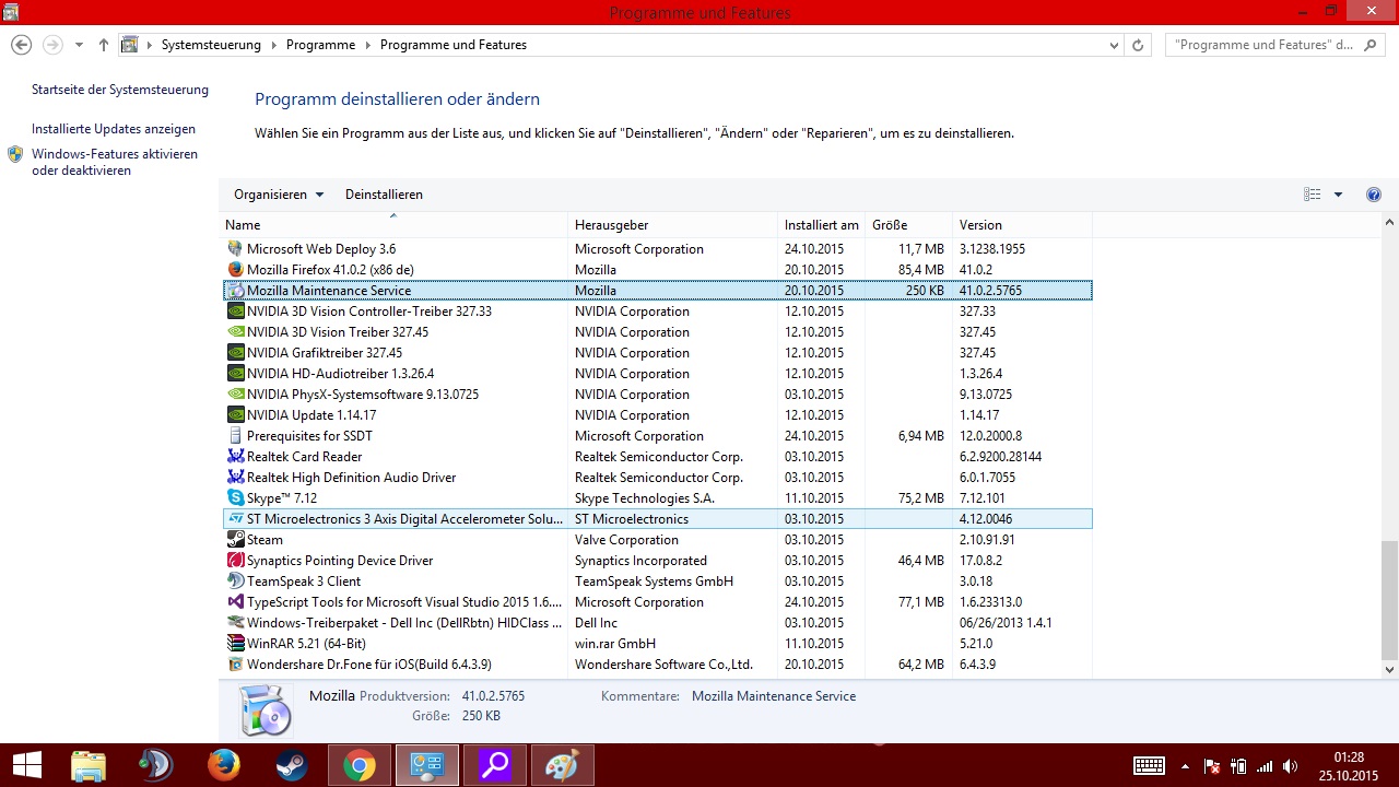

Treiber lieber nicht von DVD nehmen, sondern lieber die aktuellen für dein System von der Dell Support Seite.
dank der Hilfe über Teamviewer und Skype von User0815 haben wir geschafft das Problem ausfindig zu machen. Es lag daran, dass ich den alten Treiber von der DVD benutzt habe. Der Benchmarktest wurde mit guten Ergebnis abgeschlossen(4199). Hinzu kommt das die GPU zu max. 40% ausgelastet wird. Weshalb, kann ich mir nicht erklären.

Ja, seine Temps waren im Rahmen, die Taktraten gingen auch hoch und wurden gehalten.
Wir haben neusten Dell bzw. NVIDIA Treiber verwendet, danach lief CSGO in der obigen Einstellung mit etwa 100FPS.
Wobei die Graka laut GPU-Z aber nur zu max. 40% ausgelastet wird.
