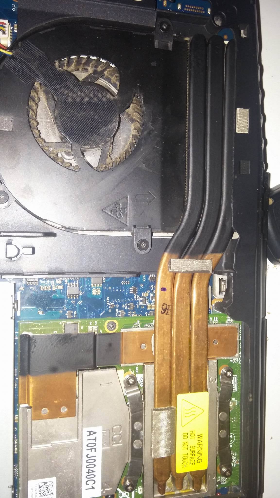

Hab mal eine frage kann mir jemand verraten was das schwarze ist???
Hatte die tage FPS einbrüche aufeinmal und hab das teil mal aufgeschraubt und vom staub alles gecleaned.
Mir viel das schwarze auf bei der Grafikkarte ! ist es das was ich befürchte ??? müssen die nicht Kupferfarbe sein?
Beachtet das, das Schwarze 2 x ist einmal bei den langen stangen und einmal auf der grafikkarte drauf da wo die aufkleber drauf sind die kleine ecke ist auch schwarz.
Hey das stimmt echt  sieht gleich aus

PS: aber auf der grafikkarte ist auch eine ecke schwarz ??
Ich glaube er meint die schwarze Farbe an dem Kühlelement direkt an der Grafikkarte. Das sieht aber definitiv nicht verbrannt aus!
Für mich sieht das so aus, als hätte da jemand in der Fabrik das angemalt.
@1.h8.my.m8s ist das Foto von vor oder nach dem Reinigen der Lüfter? Die sind nämlich noch ganz schön voll Staub. Sind die Kühlerlamellen von Staub befreit?
Das bild würde geschossen bevor ich irgenetwas angefasst habe, danach hab ich es gereinigt  den staub, das schwarze auf der grafikkarte ist komisch die stangen sehen ja gleich aus mit 5teph

also, das mit den unterschiedlichen Farben ist normal. So wie du es auf dem Bild siehst welches @5teph gepostet hat sieht es immer aus.
Was aber bei dir die FPS- Einbrüche verursachen könnte ist der Staub der sich im Laufe der Zeit bei den Lüftern deines Notebook angesammelt hat. An den Lüfterschaufeln ist auf deinem Bild der Staub ganz deutlich zu sehen. Wenn du den Lüfter ausbauen wirst, dann wirst du sicher auch noch einen "Staubteppich" vor den Luftauslässen vorfinden.

Wegen der kleinen schwarzen Stelle brauchst Du Dir tatsächlich keine Sorgen zu machen.
Wie man aus dem Bild unten sieht, gab es wohl unterschiedliche Heatsinks ab Werk.
Einige Varianten der Heatsinks für die Grafikkarte sehen genau so aus wie auf Deinem Foto.

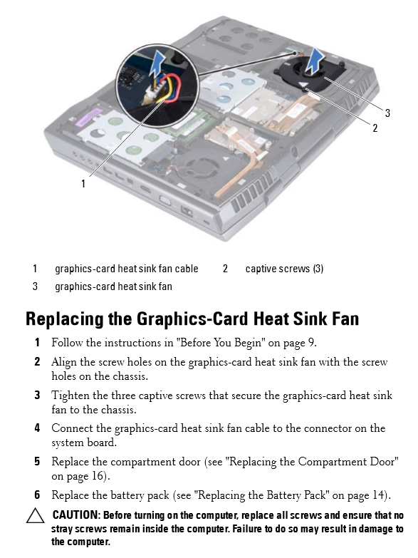

Hier bei uns im Downloadbereich kannst du auch das "Service Manual" für deinen M17X R3 bekommen. Es ist zwar in englischer Sprache gehalten, aber durch die Bebilderung kann man alles gut verstehen.
Auf Seite 31 und 32 findest du Informationen zum Lüfterausbau.

Nochmal kurz zur Erklärung, warum die Heatsink zum Teil schwarz eingefärbt ist, ganz einfach aus optischen Gründen!
Wenn man von hinten auf das Notebook schaut, sieht es einfach besser aus wenn's schwarz und nicht kupfern ist :)
