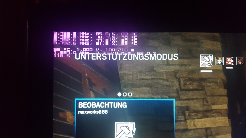

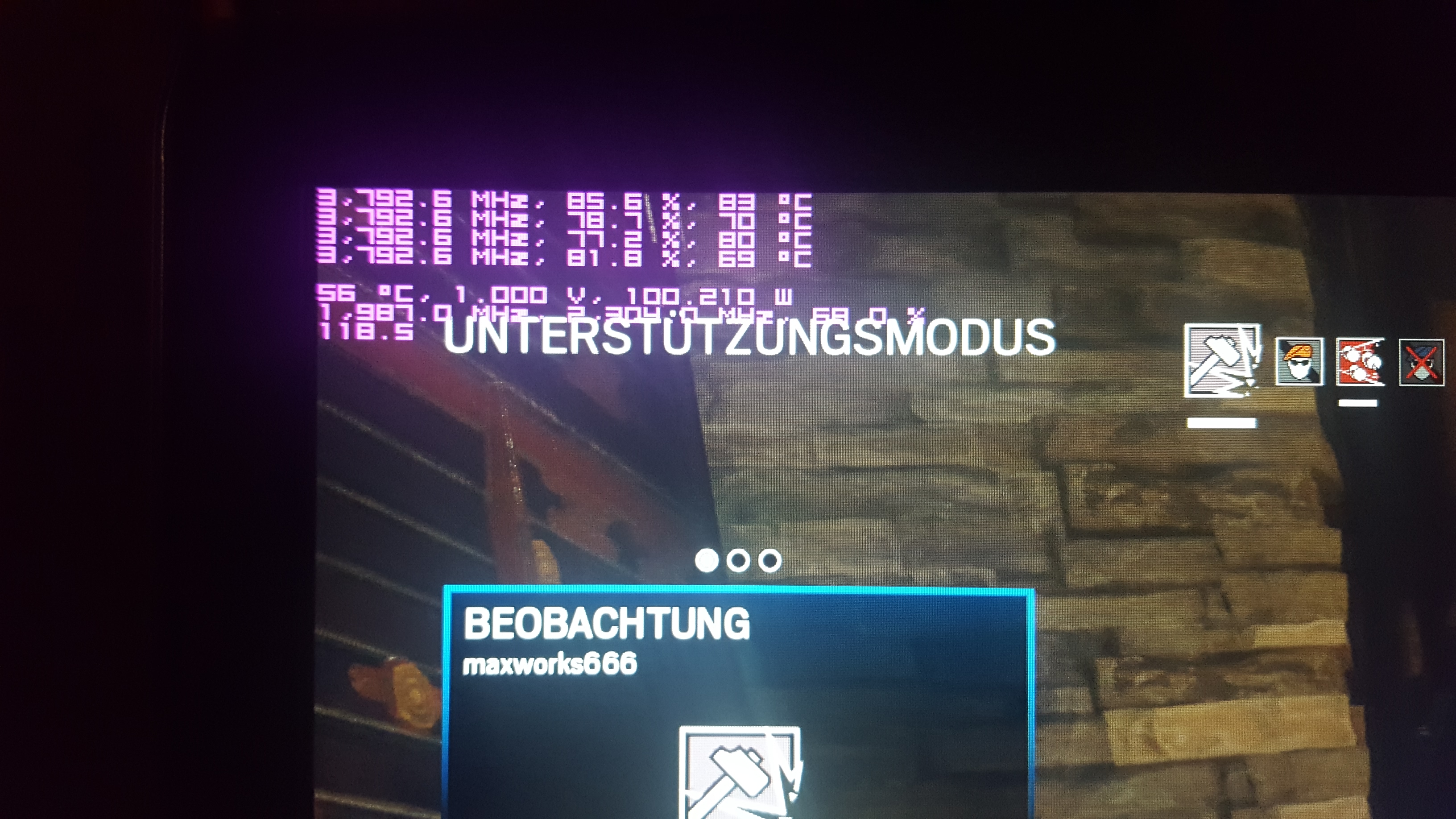

Fastsync lockt anscheinend auf doppelte Monitor Frequenz...
Spiel ist RS Siege.  Fastsync im treiber aktiv und tearing Fehlanzeige :)
