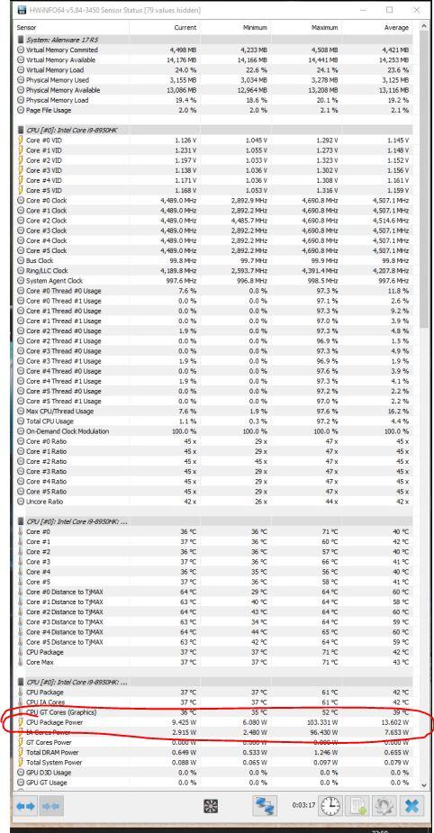

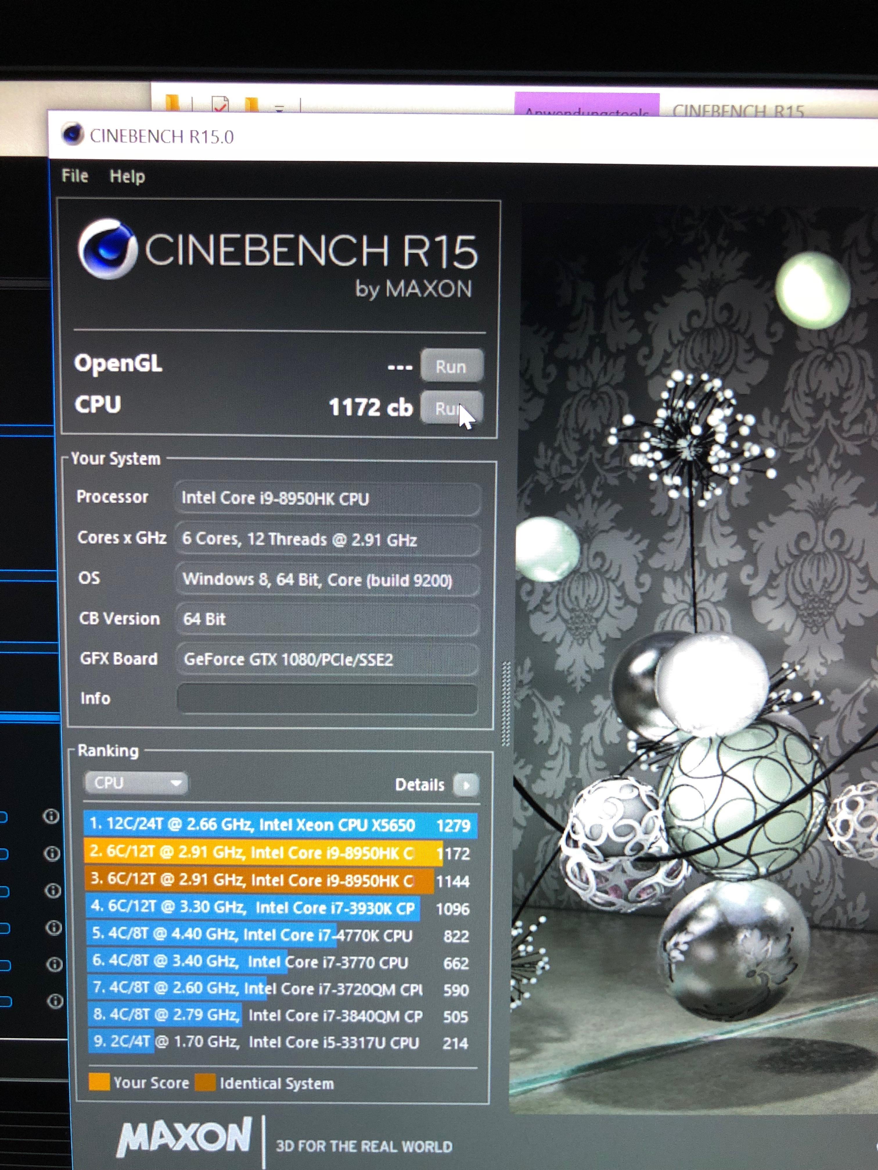

Welche package Power hast du bei cinebench?
bei HWinfo gibt es einen Punkt der nenn sich CPU package power. Der ist in dem Fall der einzig wichtige :)
siehe Bild
Es gibt die Vermutung das bei neueren Bios Versionen die CPU gedrosselt wird so das nicht mehr als ca. 63w dauerhaft (über mehrere Sekunden) anliegen können und der CPU Takt bei erreichen von eben diesen 63w gedrosselt wird.... Ich halte das zwar für Quatsch aber man weiß ja nie was Dell so anstellt :) daher lieber die Warnung -> testen -> Entwarnen / Dell auf den Sack gehen
Hast du davon Screenshots? Bitte zu dem Theam immer alles ordentlich belegen. Bist du sicher das im Bios Performance Mode und ein Profil gewählt war? Powerlimits mit XTU anhebbar oder nicht?
Wer den i9 hat mal p95 anmachen und HWinfo 5min mitloggen lassen -> CPU Package Power ist wichtig. Temps, Takt ist alles egal. Ich will keine Panik machen, sondern einfach schauen ob da was dran ist [emoji4]

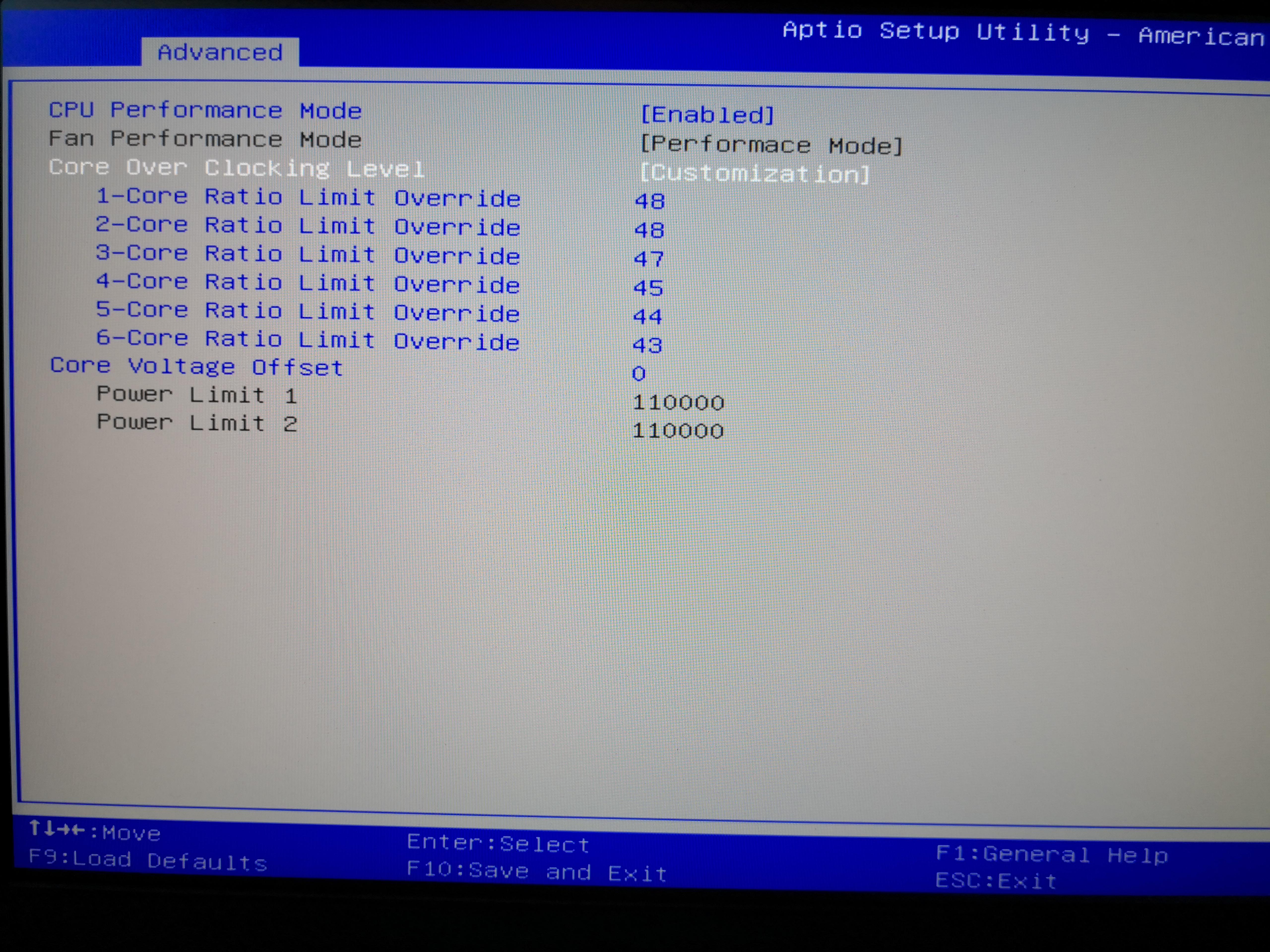

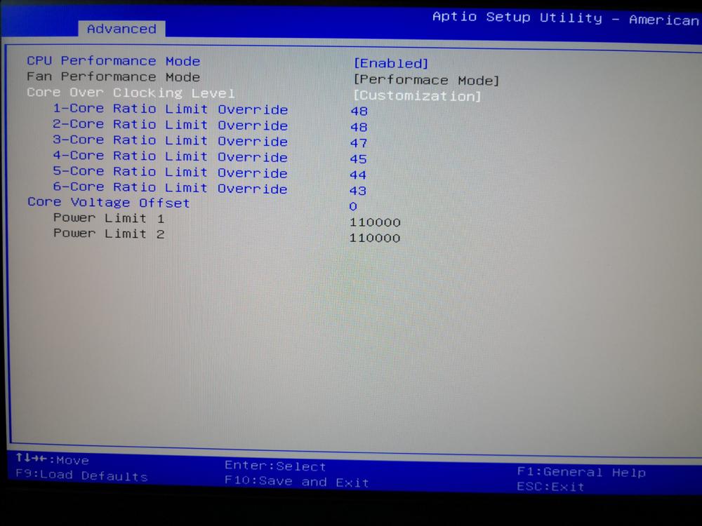

Bezugnehmend auf das Aktuelle Bios Update
Im Bios sieht es folgendermaßen aus:

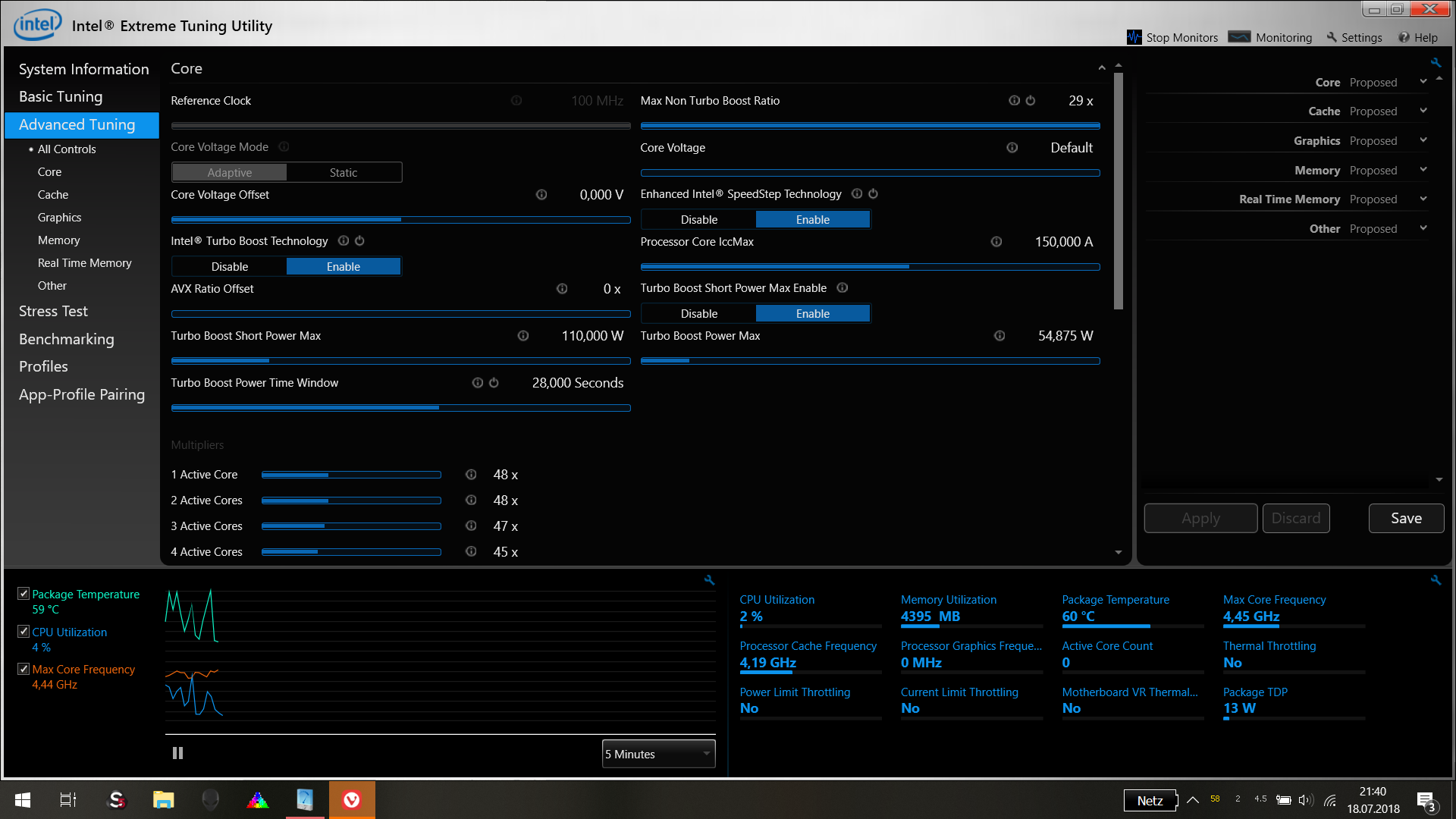

Jetzt musste ich feststellen das Intel XTU unter "Turbo Boost Power Max" nach jeden Neustart was anderes anzeigt. Teilweise sehr schräge Zahlen.

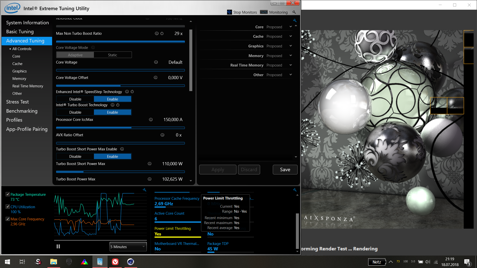

Vorher stand dort immer 110Watt. Offset habe ich für den Test nicht gesetzt. Für ich jetzt Cinebench aus zeigt mir XTU nach kurzer zeit "Power Limit Throtteling Yes" an.
Der Takt pendelt sich auf 3.0 GHz ein. Was gelinde gesagt echt mies ist.
Das "CPU Package Power" überschreitet die 60 Watt nicht mehr ?.
Stelle ich händisch den Max Boost Multipler auf 40x und ein Offset auf -0.145mV bleibt der Takt stabil, aber Package Power bei 60W.
Bei einem Multipler von 41x kann der takt nicht gehalten werden.
Wenn Dell in den Change Notes "CPU performance and thermal behavior" schreibt hätte ich nicht gedacht das Dell damit einer verminderte CPU Leistung meint ?
Zieh mal Turbo boost Power Max im xtu hoch. Das steht bei dir auf 55w und teste noch mal.
