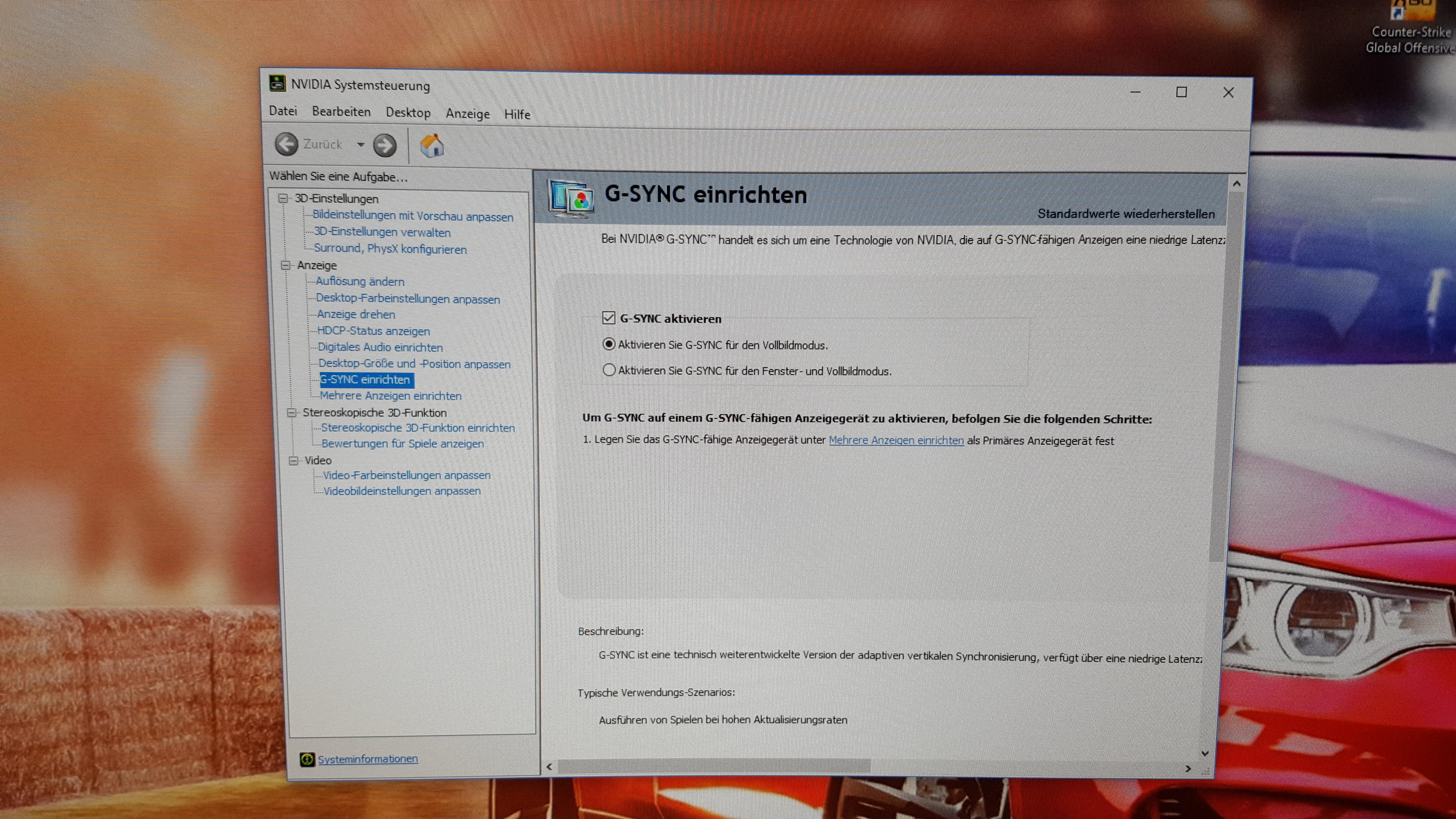

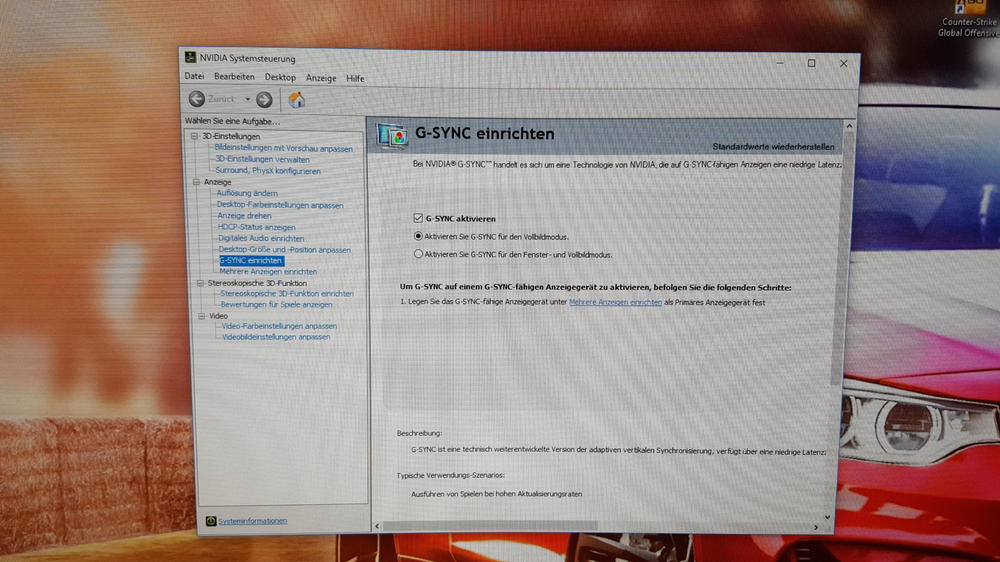

mhm  das stimmt aber nicht. Das geht definitiv.
Hier hatte ich mein AW17R4 mit 1080p ohne Gsync am Asus PG348Q (100hz Gsync) dran. Im Treiber war gsync wählbar und funktionierte wunderbar :)
20161123_163131.jpg.c1508cc62a653727f56382bce5e1200d.thumb.jpg.753c6e9912449815813ac04082de451f.jpg
Hatte dein AW17R4 auch nvidia Optimus ? In den FAQ zu G-Sync steht folgendes:
Q: Does G-SYNC work with Optimus technology?
A: G-SYNC currently does not work with Optimus technology.
Hab aber gerade eben gelesen das einige Hersteller vereinzelt externe Display Ausgänge direkt auf die dGPU anschließen. Das war mir auch neu.
Wenn du kein Gsync hast kannst du bei den Alienware mit (glaube) FN+F7 die IGPU komplett abschalten :)  Ja mein AW17r4 hat Optimus. Ob Gsync aber auch mit aktiviertem optimus noch geht hab ich ehrlich gesagt nicht getestet. Wenn Nvidia das schreibt wirds aber wohl nicht gehen. Ist aber kein Problem wenn man die IGPU komplett abschalten kann

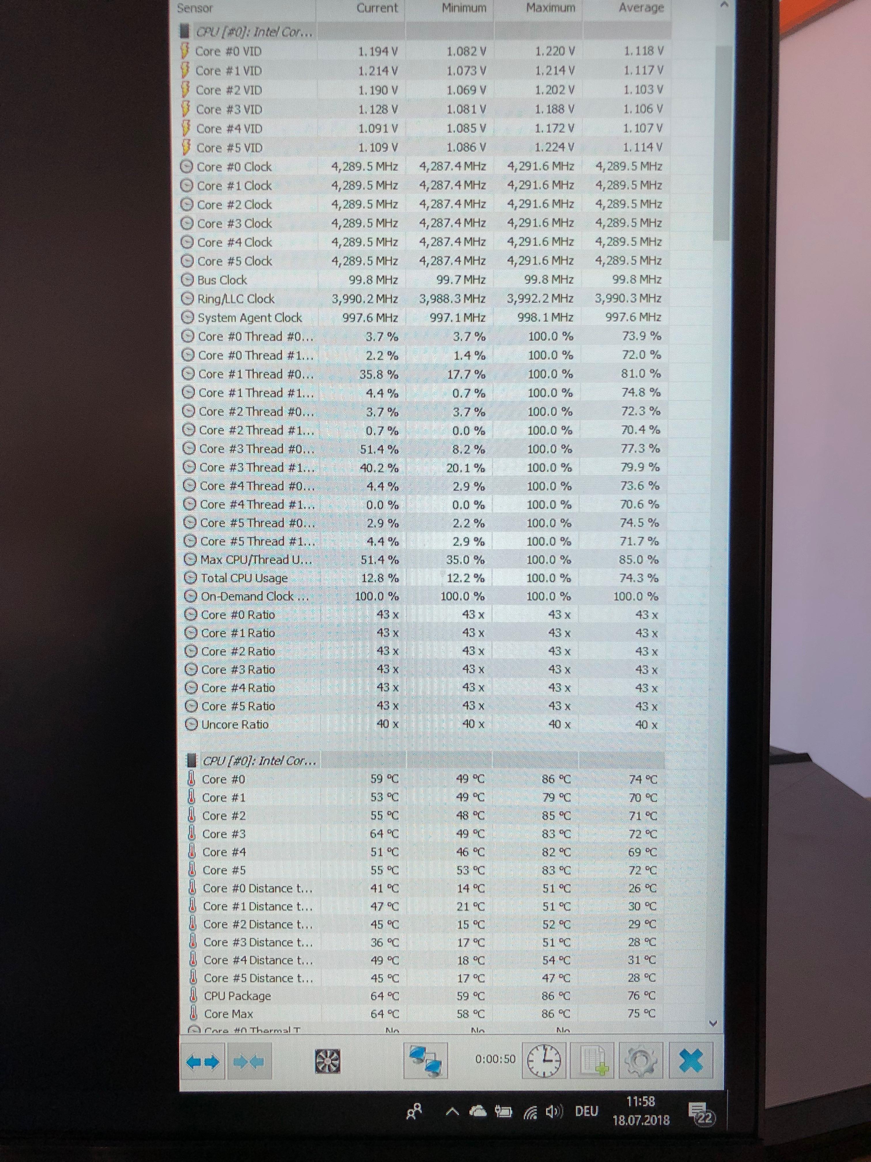

Kenne mich mit Prime nicht so aus aber was ich gemacht habe jetzt auf die schnelle Cinebench ein paar mal durch mit dem HWInfo:
Und den 3d Mark combi Stress Test 5 Min laufen lassen:

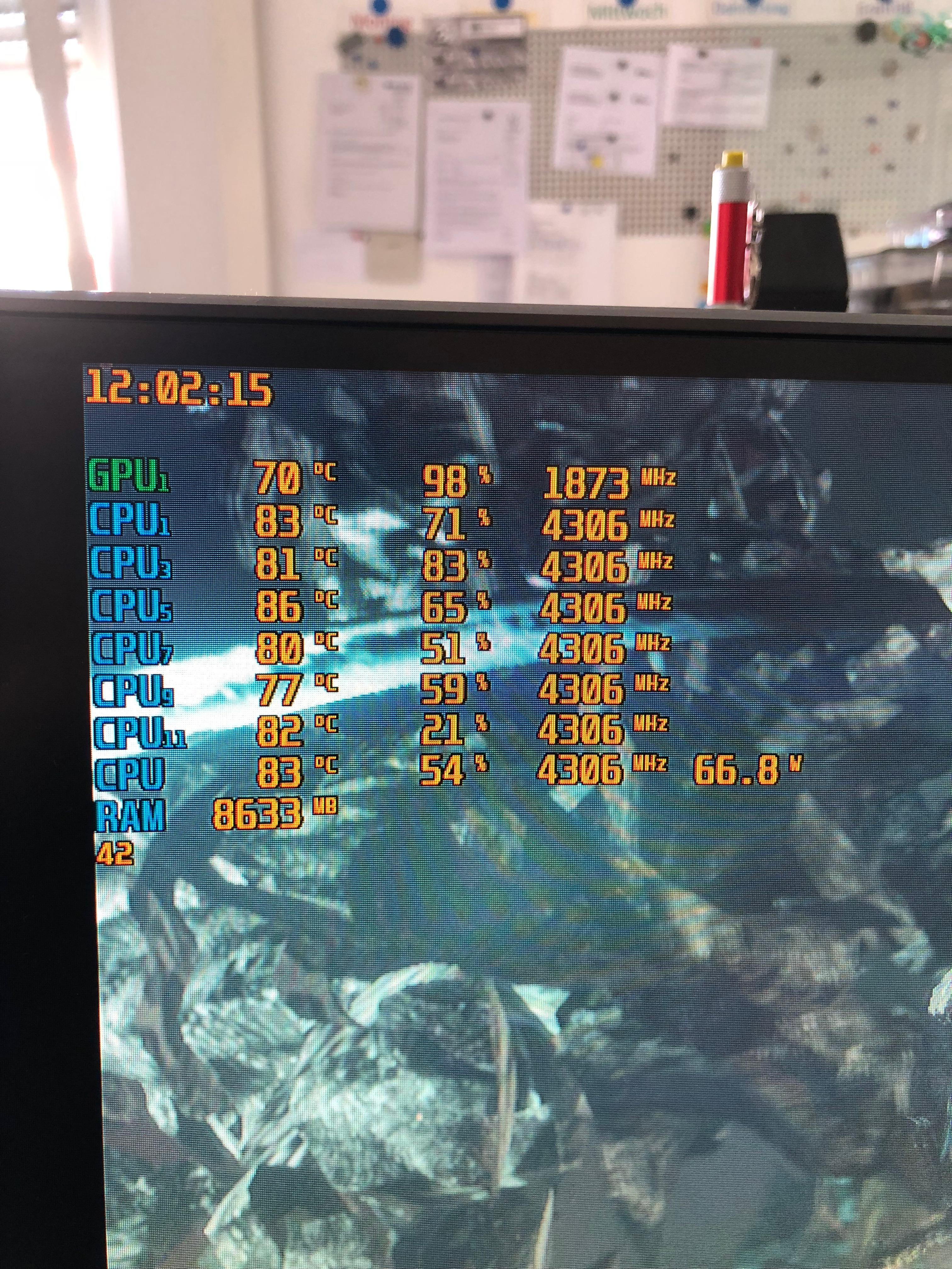

Ich lasse das Gerät auf 4,3ghz laufen (mit - 0,145 V )  da mir das dicke reicht und im Silent Profil das er schön ruhig ist ?  (allein dafür lohnt sich das schon xD )
Habe das Gestern beim zocken 4 Stunden getestet, das lief sehr stabil und sauber und sogar kühler habe TESO gespielt und da waren die Temps von GPU knapp auf 50-55 Grad und CPU so 76-82 Grad
