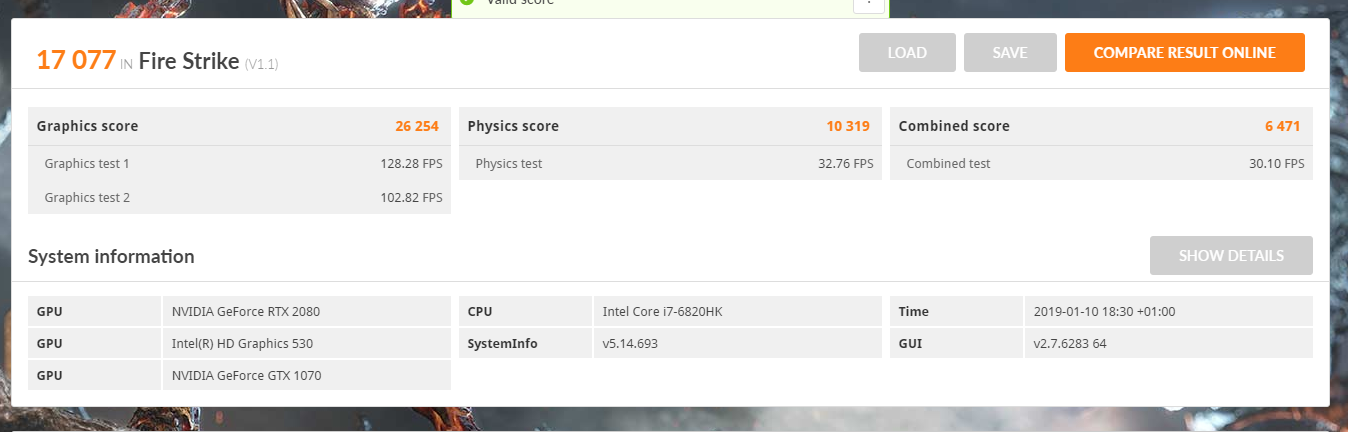

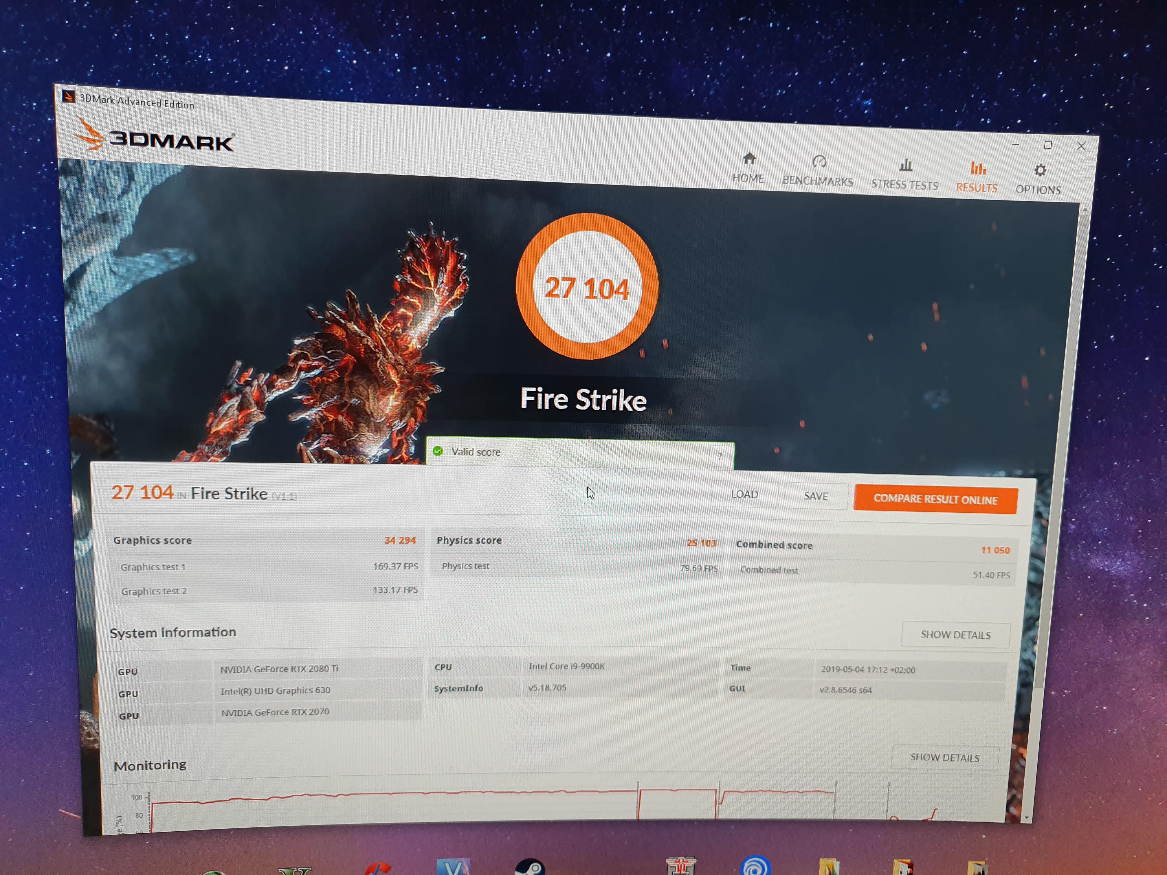

Also ca. 30% höherer gfx score im Vergleich zum stock 2080 im m51. Mehr als ich erwartet habe.
Ja aber ist nur eine günstige Palit 2080ti gaming pro. Ist Wohl die beste non Desktop Performance :) aber leider doch Leistungseinbußen gegenüber Desktop. Der amplifier ist jedoch die günstigste und effizienteste egpu...
funktioniert aber bei mir nur mit externem Monitor und ich muss manuell die interne Notebook gpu im geräte Manager ausschalten um keine Ruckler durch die interne gpu zu haben :(

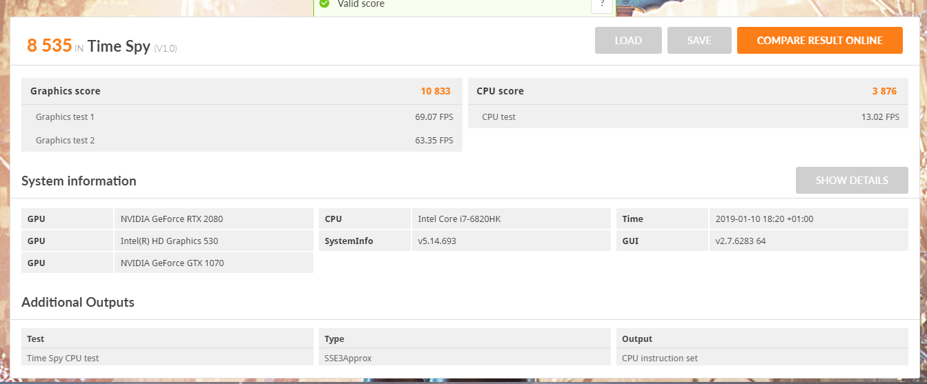

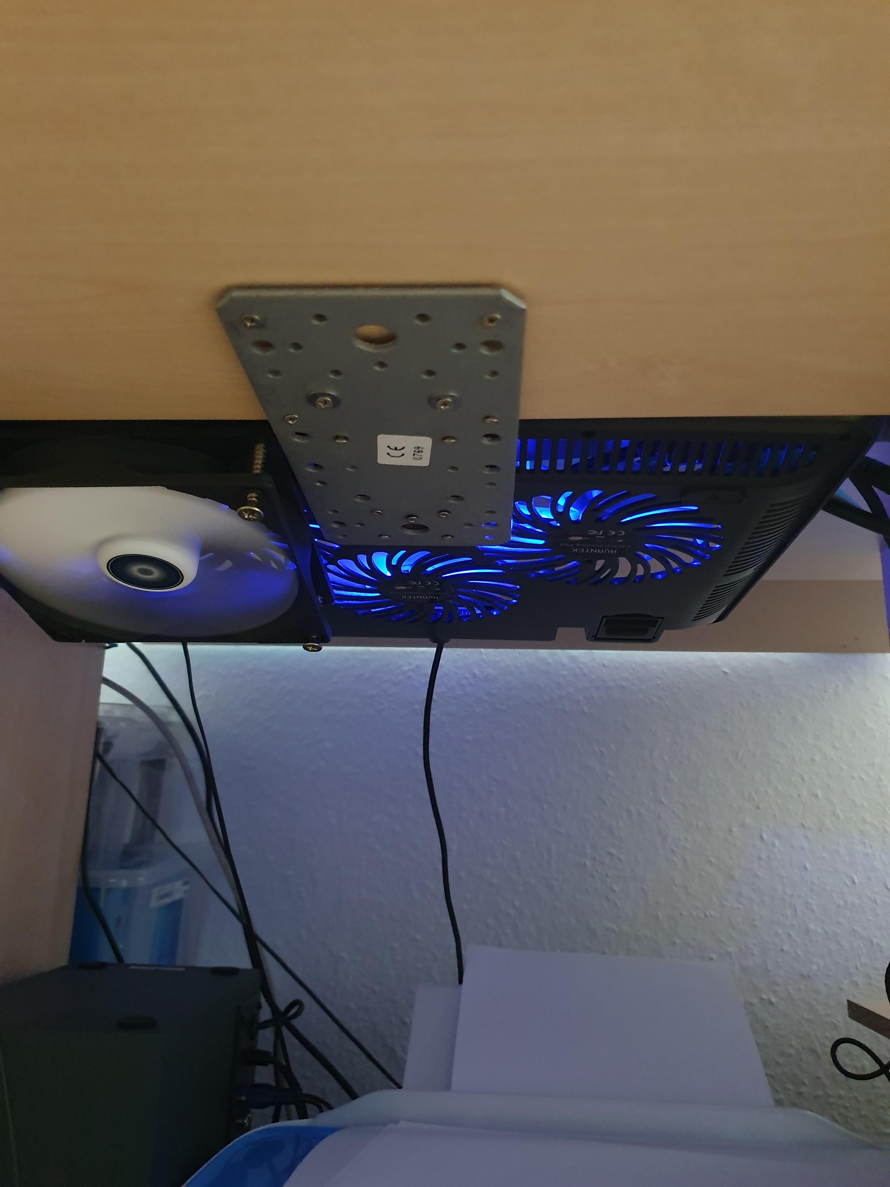

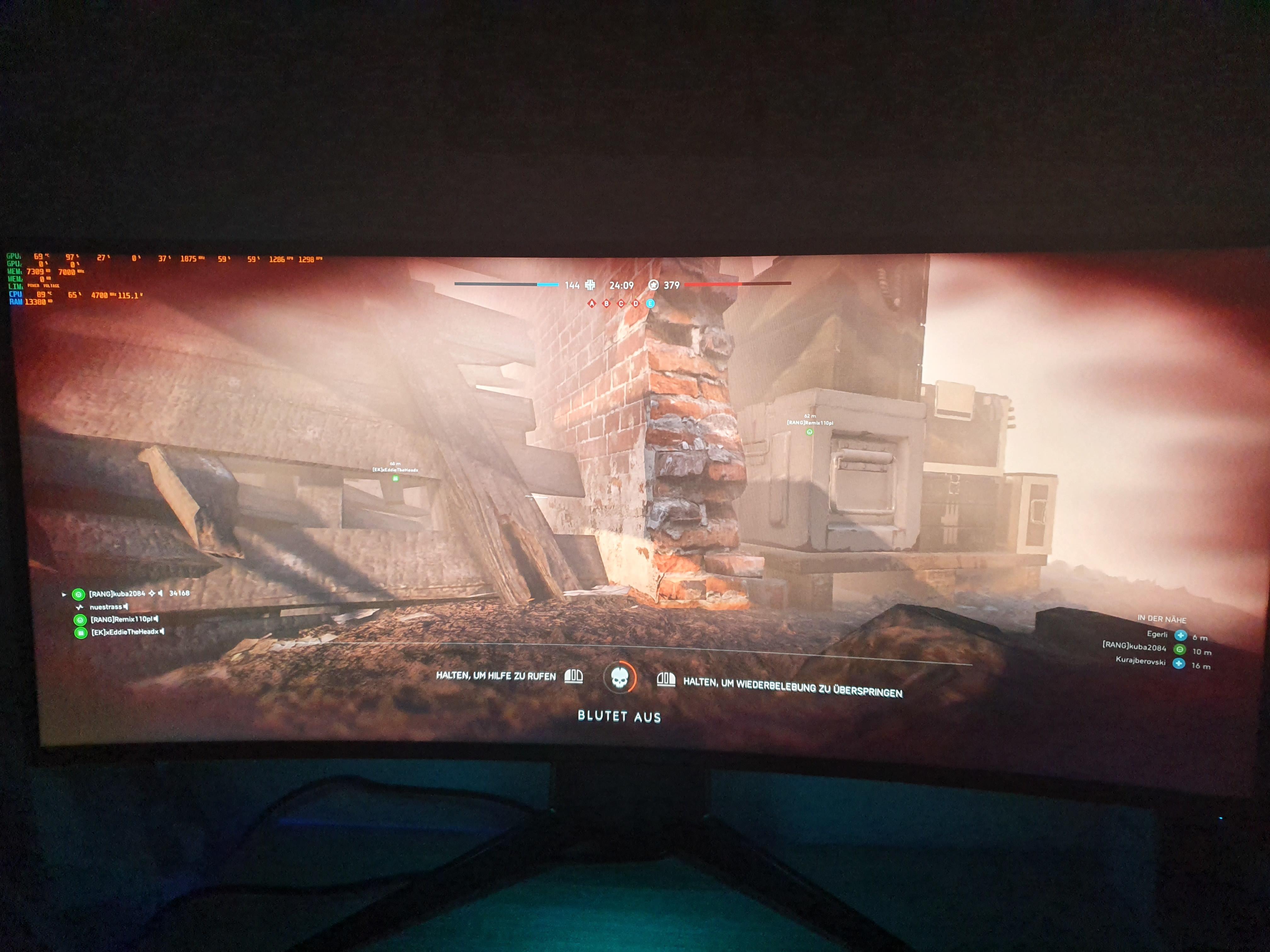

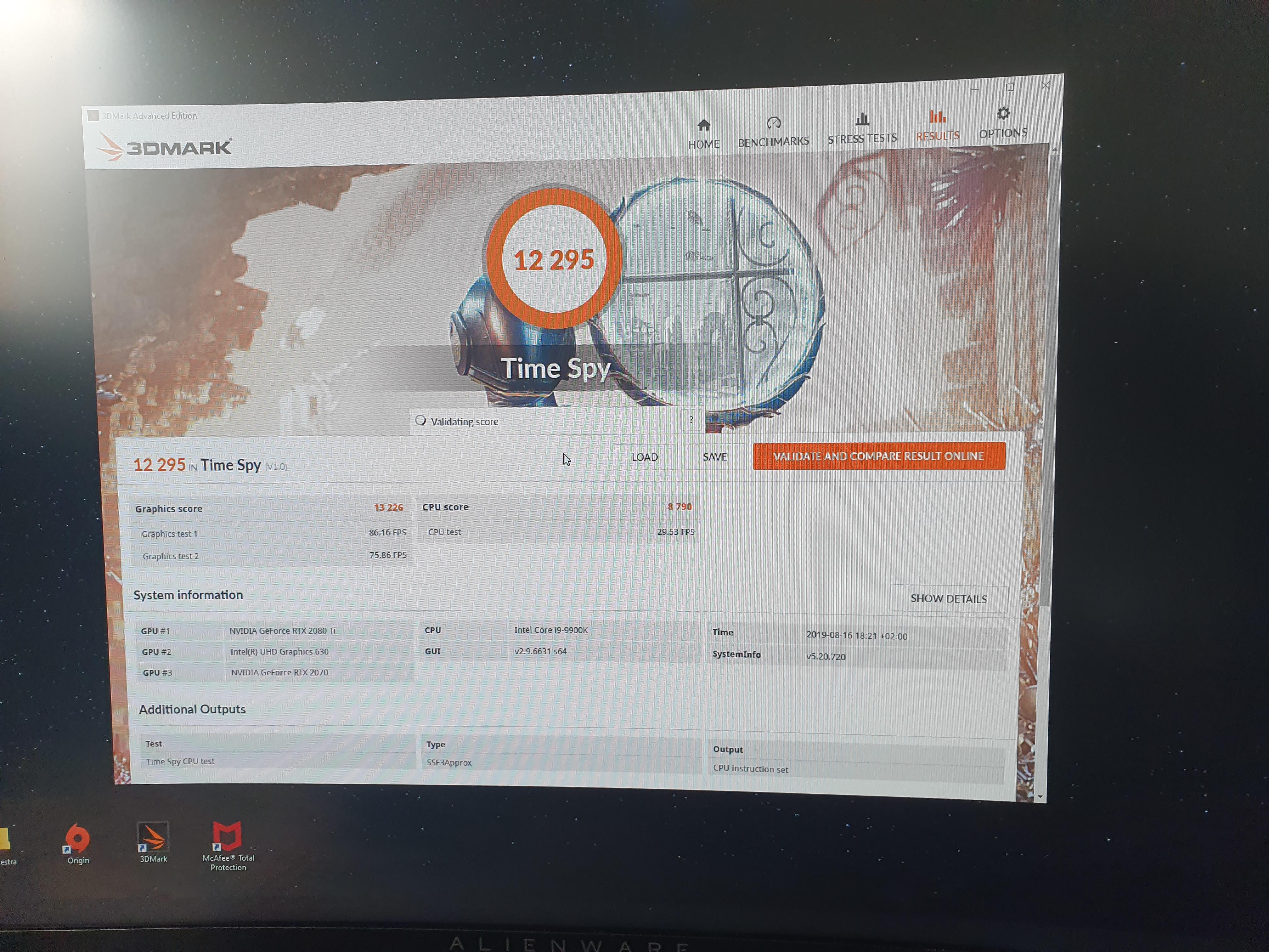

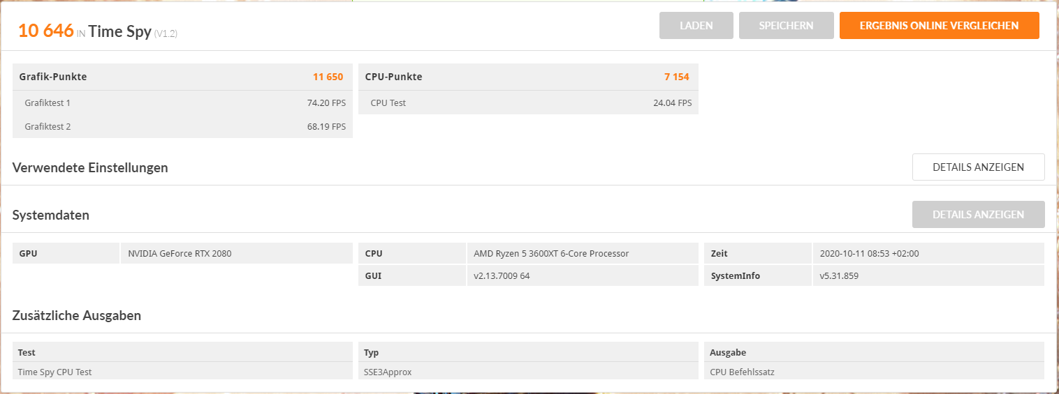

Time spy score ohne Overlock. Hoffe das neue Bios macht den Score nicht schwächer. Spiele BF5 auf dem fast 4k Monitor 3418dw  mit 70 bis 80 fps auf höchsten Einstellungen und Raytracing auf Ultra. Komisch ist nur das ich bei Raytracing auf niedrigsten Einstellungen nur 10 Fps mehr bekomme. Cpu Temps mit -100mv bei 60 Grad ansonsten bei 90 Grad mit höchsten Lüftereinstellungen. Gpu läuft auf bis 70 Grad. Amplifier wird mit 2 Lüftern zusätzlich gekühlt. Cpu mit 1 Lüfter zusätzlich.
Hier meine alten scores. Fire strike mit oc. Wieviel Fps und welche Temps schafft ihr in Bf 5 mit der 2080 im Area und alles inklusive Raytracing auf Ultra ?

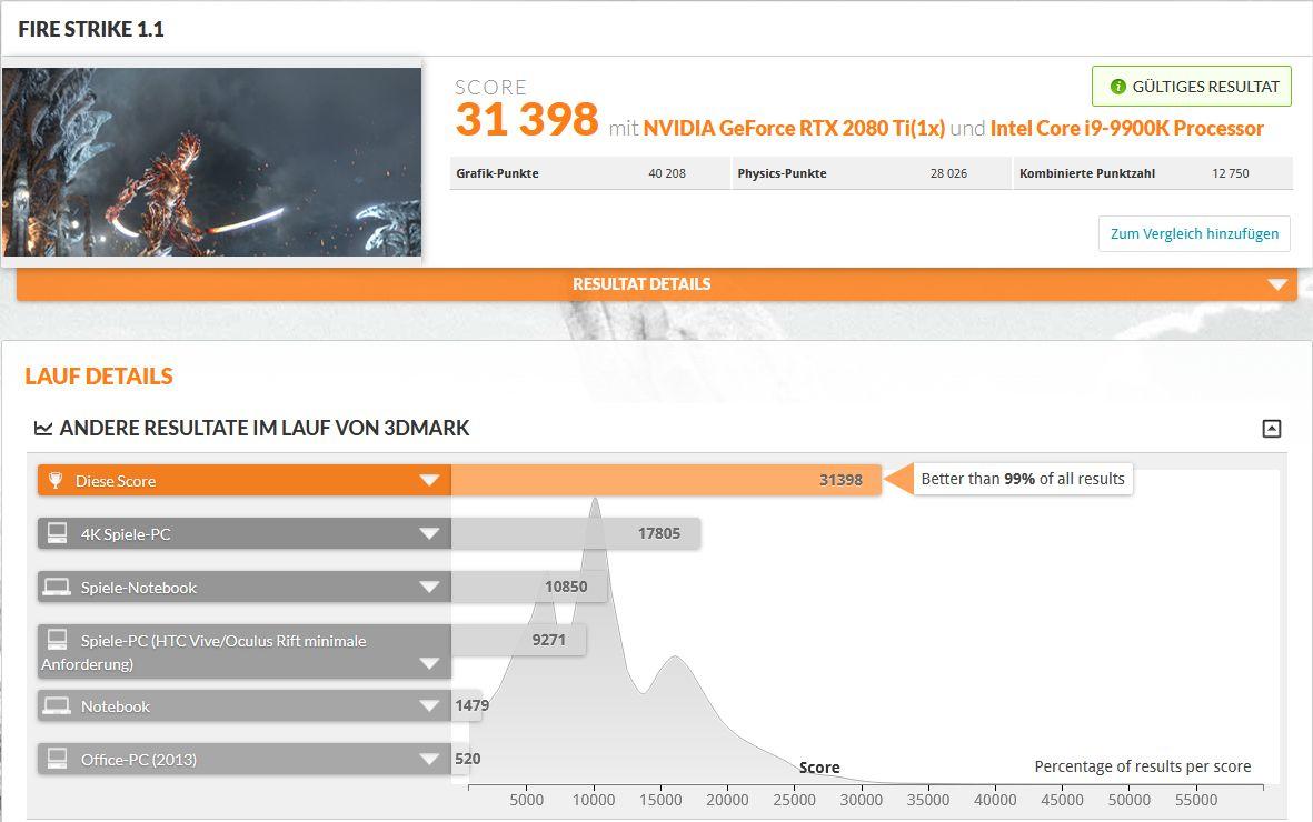

https://www.notebookcheck.com/Corsair-One-i160-der-12-Liter-Gaming-PC-mit-RTX-2080-Ti-und-Core-i9-im-Test.432492.0.html mit oc schaff ich sogar einen besseren Fire Strike score als der Desktop im Link

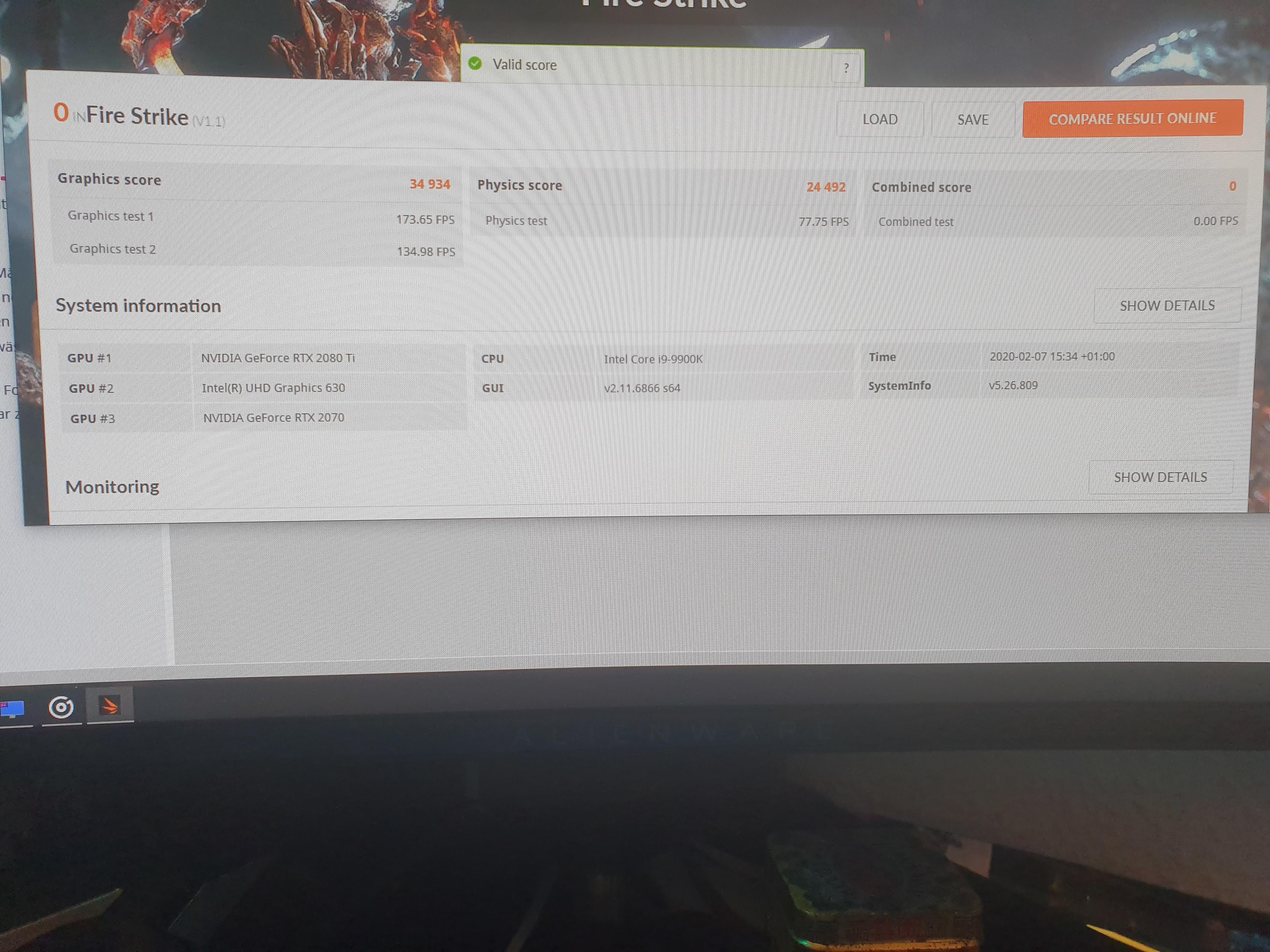

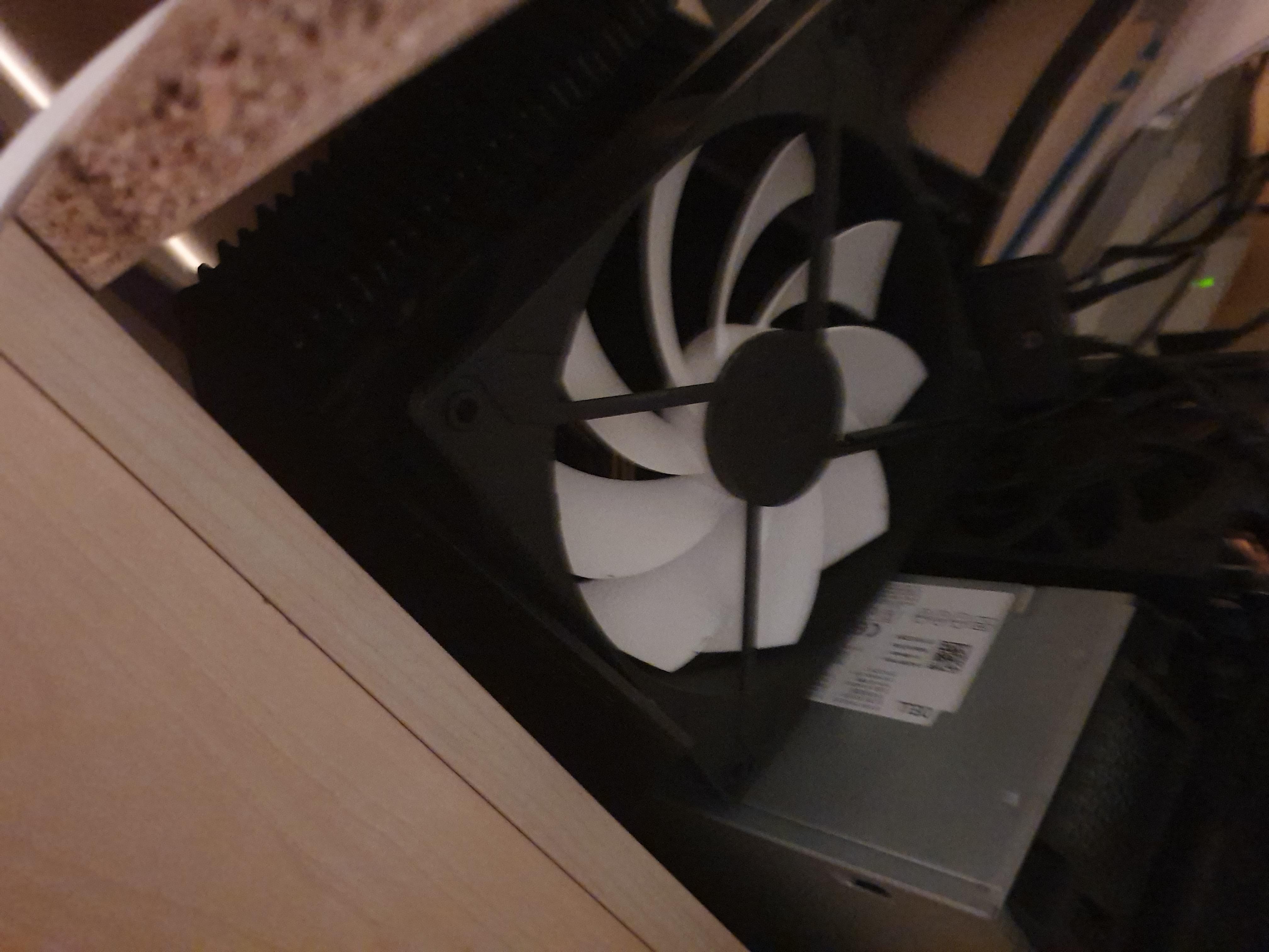

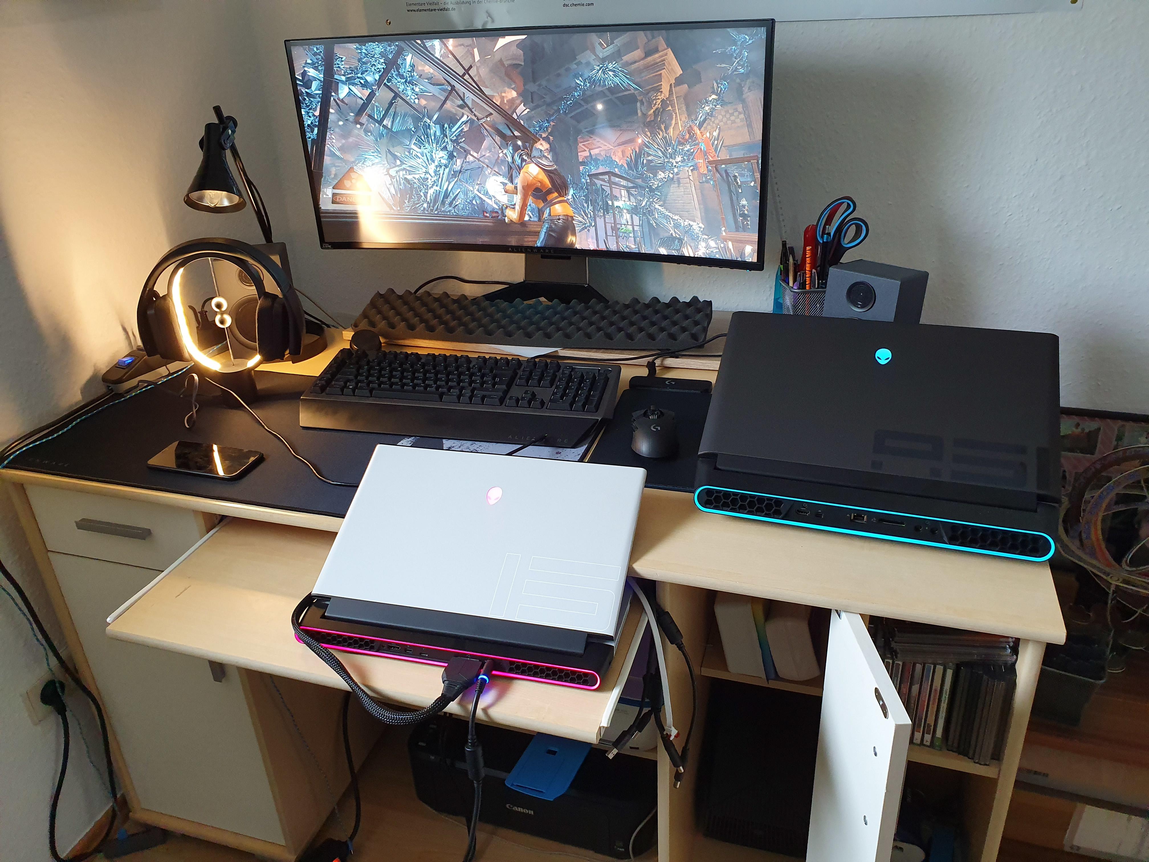

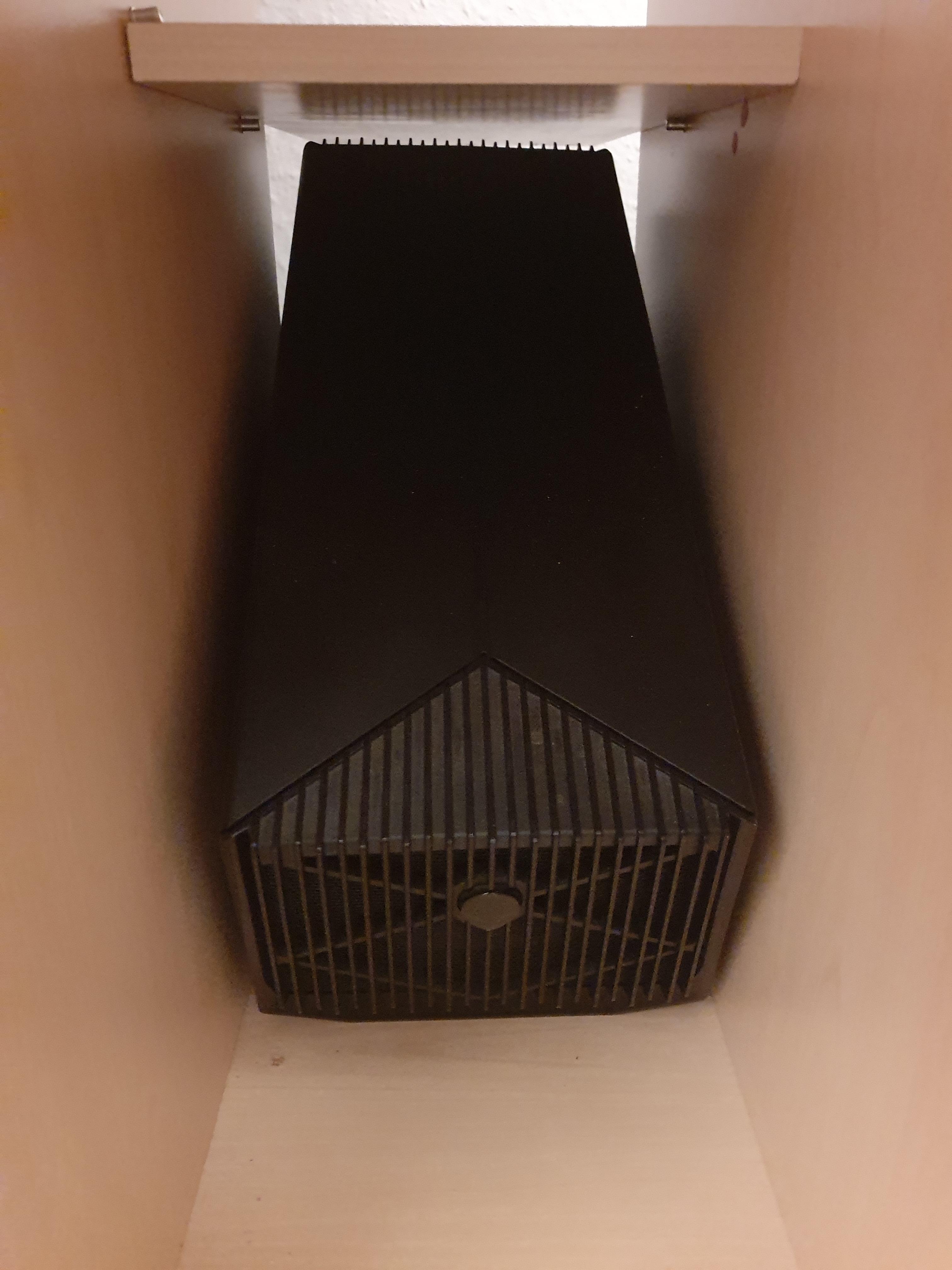

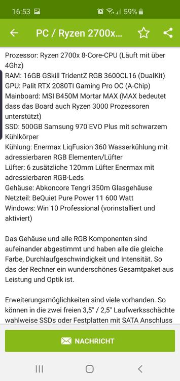

Ich habe mich mal wieder umentschieden. :)Anstatt die 2080Ti in einen Desktop einzubauen behalte ich die Aga Lösung. Temps sind mit dem 9900 im Area 51m in Ordnung. Im unteren Foto ist zu erkennen das das area 51m noch zusätzlich über das aga Mainboard gekühlt wird :) Die bis zu 34000 Fire Strike grafik Punkte mit OC sind vergleichbar mit einer Mini Desktop 2080Ti Lösung. Da ich so das Geld für einen Desktop spare habe ich mir und meiner Freundin das 15r2 mit Oled gegönnt:) Im November kommt Stadia raus und da schaff ich dann hoffentlich im Stream 60 FPS in 4k ohne das kleine Notebook zu beanspruchen :) trotzdem nochmal danke Einsteinchen für die Desktop Tipps:). Schönes Wochenende euch.

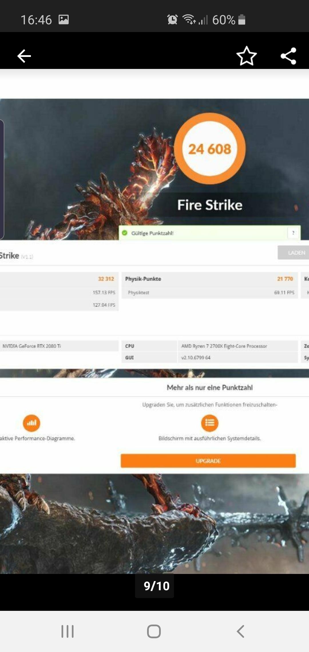

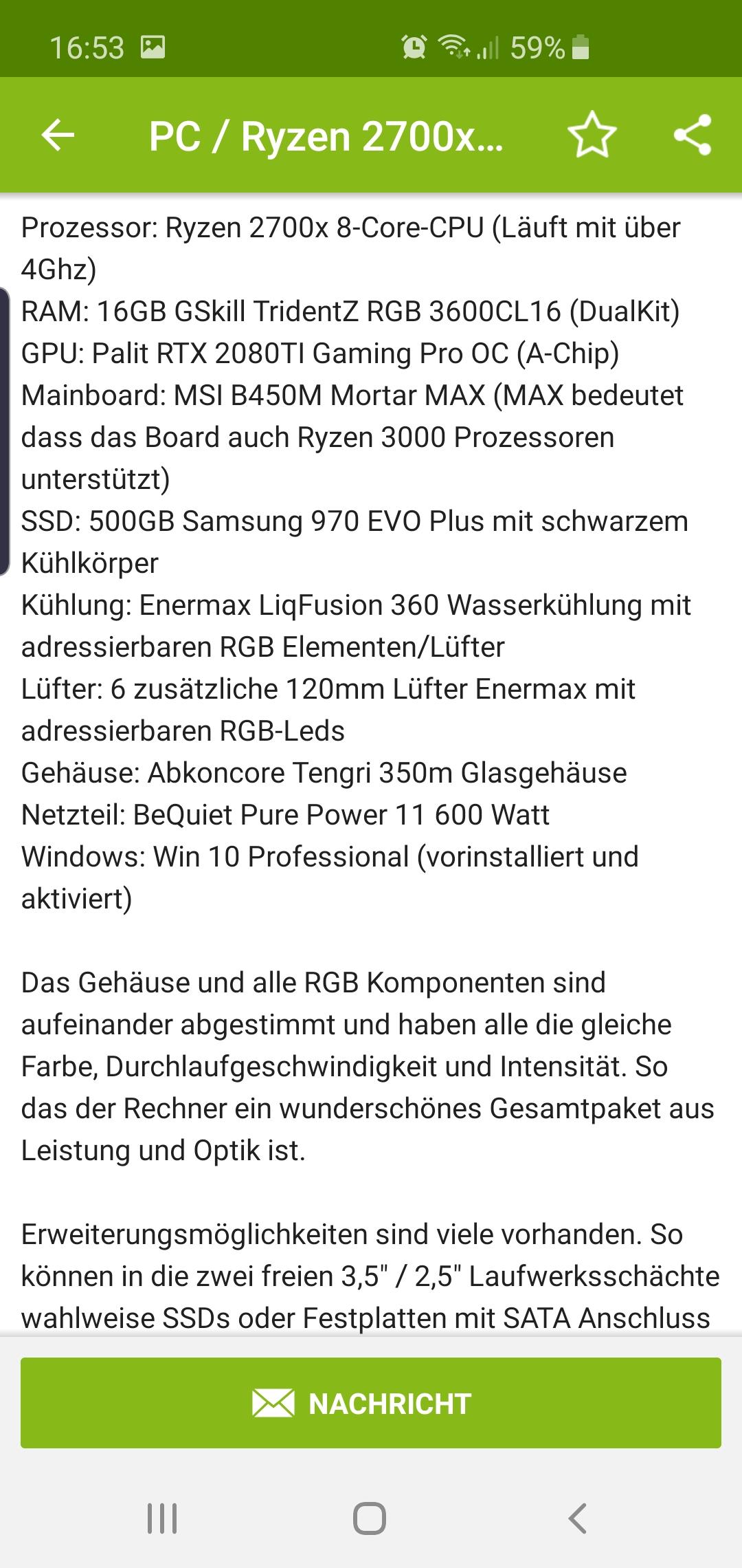

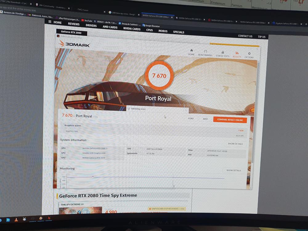

Zufällig einen Desktop entdeckt mit der gleichen Grafikkarte die ich im aga habe und es sieht so aus als hätte ich 0% verlustrate der bei Leistung im aga :)
vor 6 Minuten schrieb Sk0b0ld:
Hier war immer die Rede mit dem aga hätten wir eine ca. 10-15% verlustrate zu einem Desktop PC. Habe nun einen Vergleichsdestkop gefunden der dieselbe Grafikkarte wie ich hat. Palit 2080ti gaming pro. Und ja ich habe im benchmark einen besseren Grafik score :)
Das ist jetzt ganz lieb gemeint, feierst du die Karte nicht etwas zu stark ab ? Dass du ein Fan von Alienware bist ist ja ok, aber dass du zufrieden mit der Karte bist ist angekommen.
Ich zweifel deine Leistung ja nicht an, aber einfach einen Score von ebay Kleinanzeigen als Vergleich ziehen halte ich nicht für zielführend. Wer weiß unter welchen Umständen derjenige getestet hat. Wer weiß wie gut oder schlecht sein System insgesamt läuft. Wer weiß wie viel Ahnung derjenige überhaupt von der ganzen Materie hat und und und. Wenn's danach geht, was man mit einer 2080Ti und einem 9900K rausholen kann gibt es auch Gegenteiliges.
Ja ohne overlock :)
Bearbeitet von Rene
Vollzitat entfernt
Teile bitte dein Geheimnis mit Dell, mit dem du es schaffst mit 4xPcie Lanes 0% Einbußen zu haben. Dell zahlt sicher gut dafür  ;)
Wie Sko schon sagt. Ein fremdes System mit komplett! Anderem Unterbau als Vergleich zu nehmen ist schon haarsträubend. Ein 2700x ist mit dem i9 9900k nicht vergleichbar. Die schnellere cpu wirkt sich natürlich auch auf dem Grafikscore aus. Baue einen 9900k zu der gpu im Desktop und du hast deine 10% Einbuße.
Ich glaub jeder hier im Forum weiß mittlerweile das du eine tolle 2080ti im System hast und damit zufrieden bist  ;)
Ok trotzdem danke für die Aufklärung;) hatte bis windows 98 einen Desktop und seither bin ich mit den Notebooks zufrieden :)

zu unserem geliebten Thema habe ich von der Notebook Review Seite News. Dort hat einer mit dem aga und der 2080 Ti 38057 Fire Strike Punkte bei Gpu geschafft.

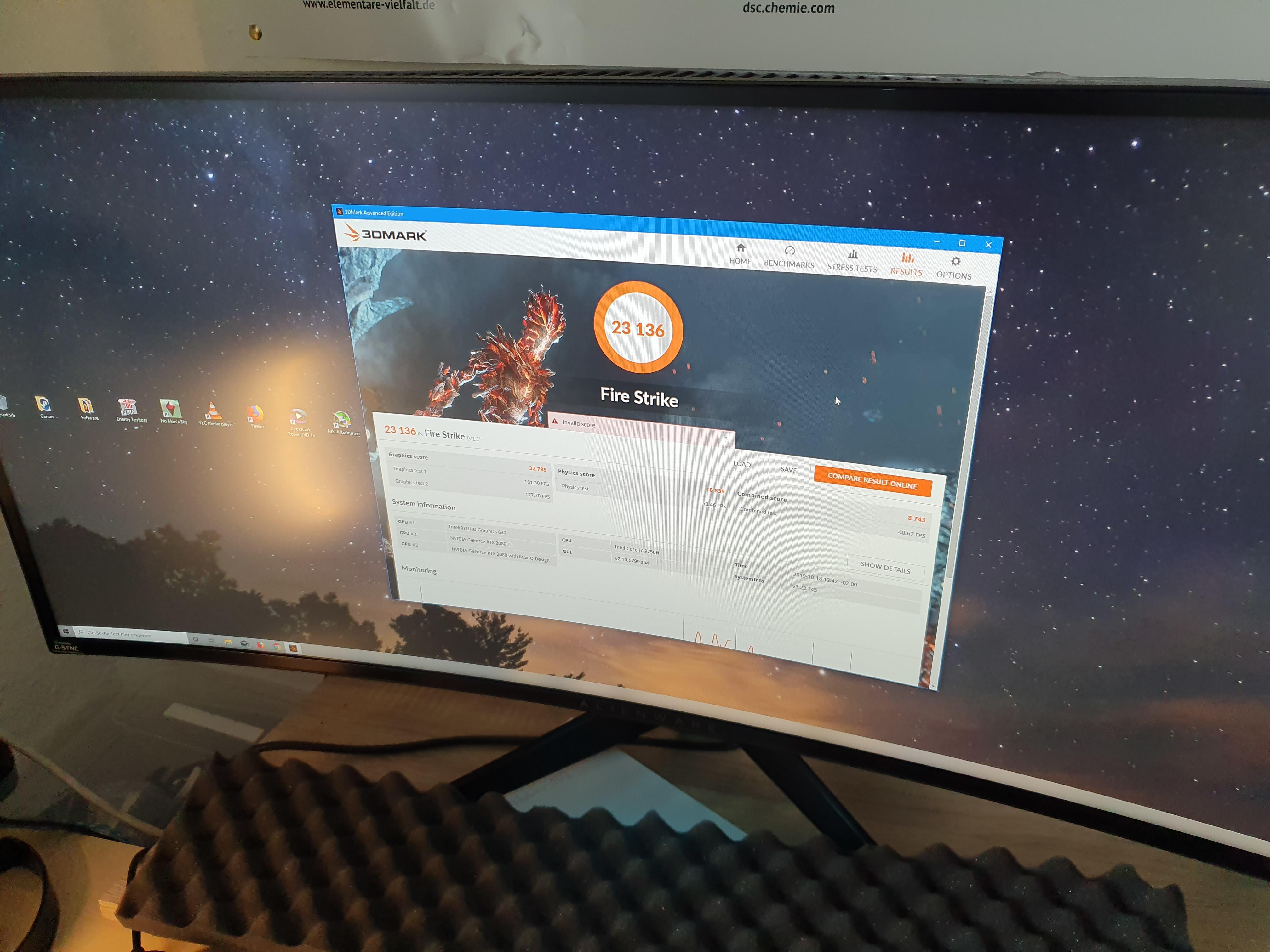

Mein Area51m hat Nachwuchs bekommen. Den kleinen 15r2. Dieser schafft aber leider nicht ganz so viele Punkte am Aga.
Und at captn im 15r2 hab ich durch schlechtere cpu sogar einen höheren gpu score :) werte on stock

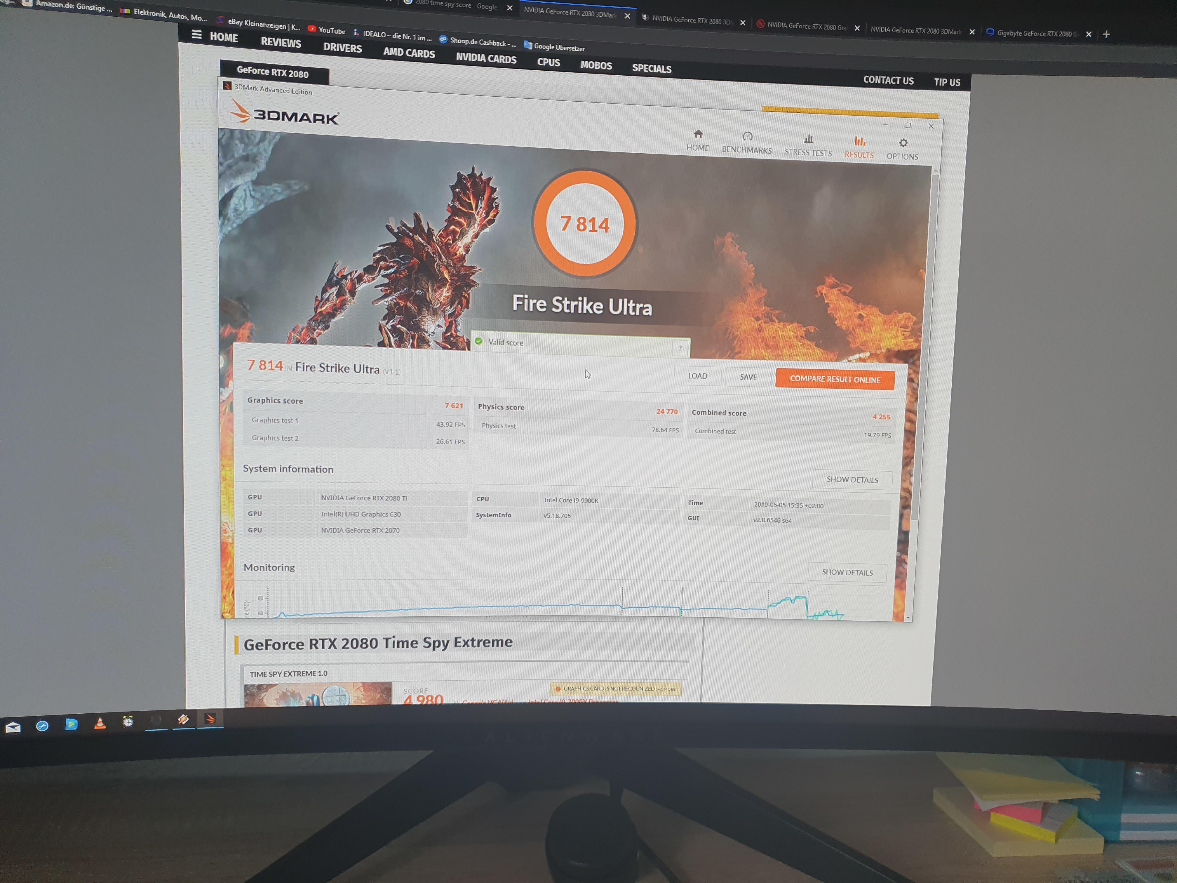

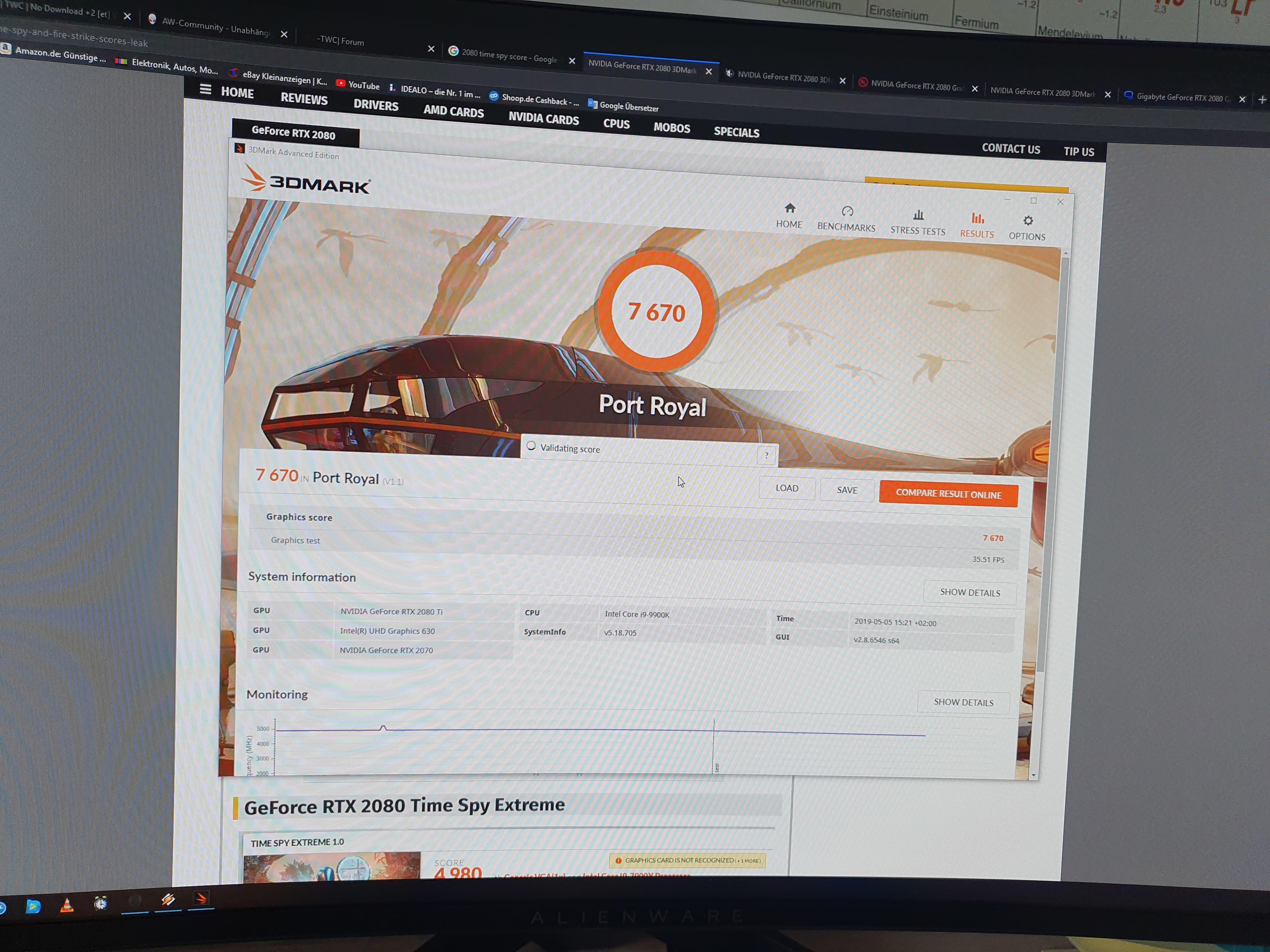

Gigabyte Japan hat die wassergekühlte box 2080ti box getestet und wie zu erwarten nur auf 2080 Desktop Niveau. Da ist die aga Lösung immernoch schneller :)
Über 8000 Punkte bei Port royal sind on stock ok :)

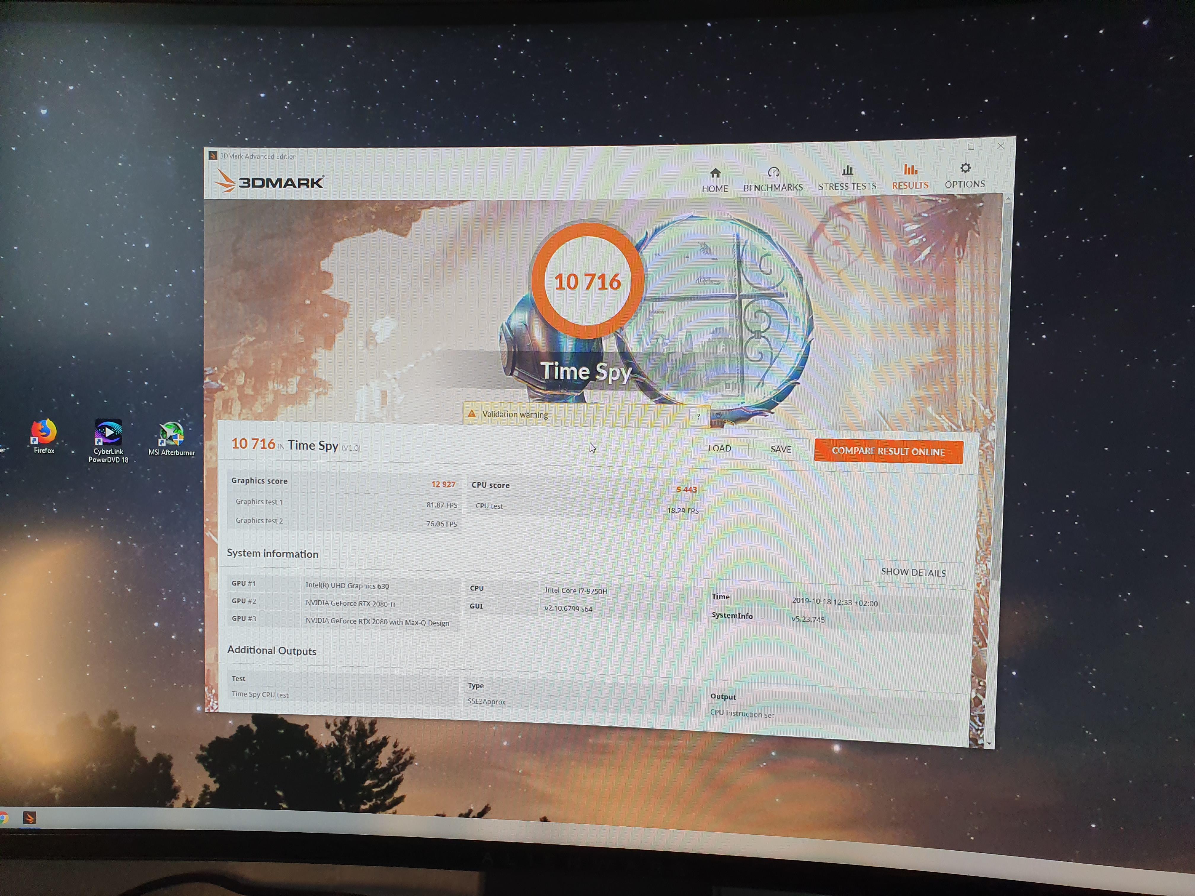

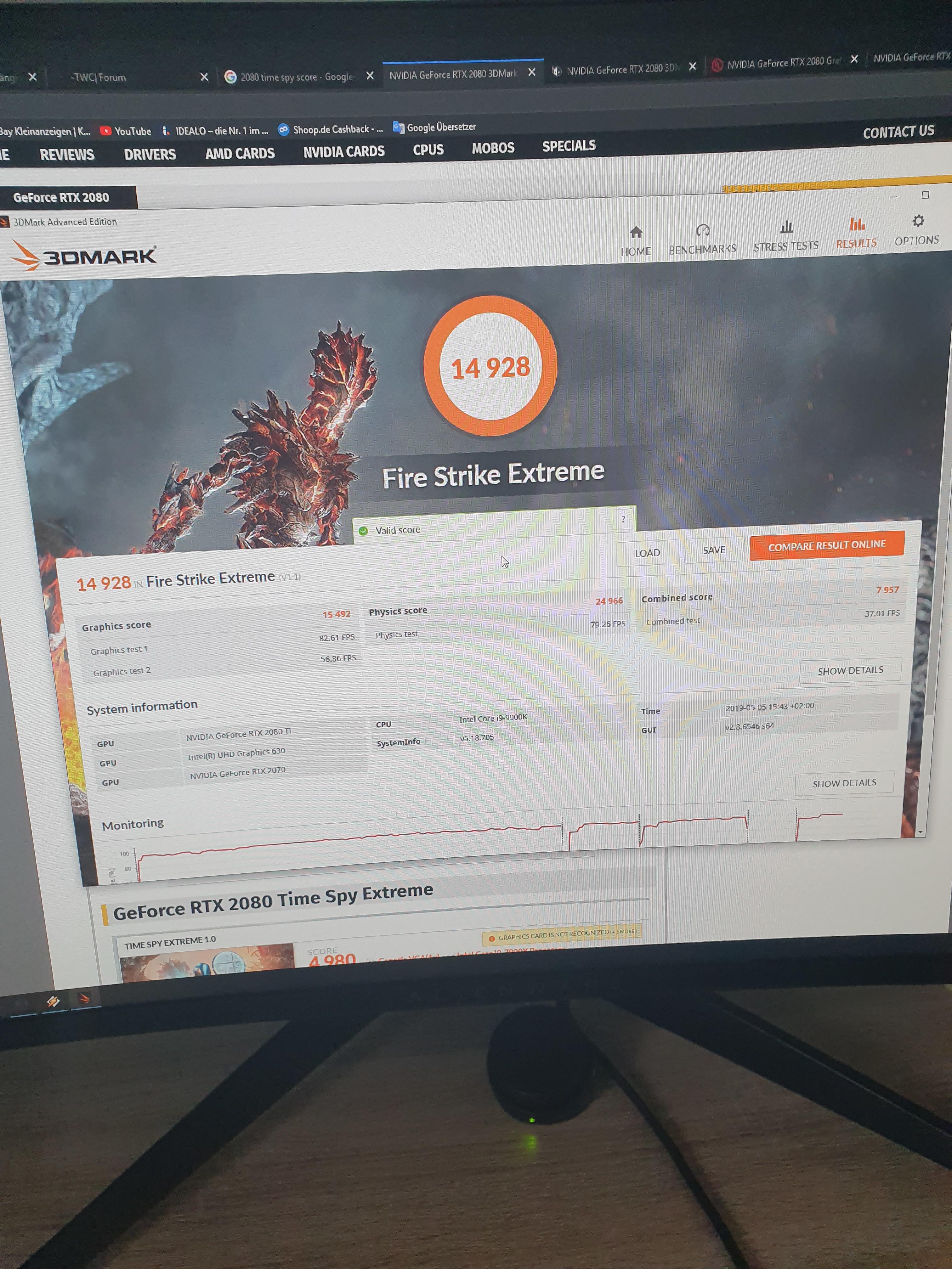

Neuer bestscore von mir in firestrike mit +150 und +500 :)mit ner offenen egpu sind temps von 60-70 Grad bei 2000mhz möglich :) nun muss ich mich nur noch ans CPU Overlock rantasten.

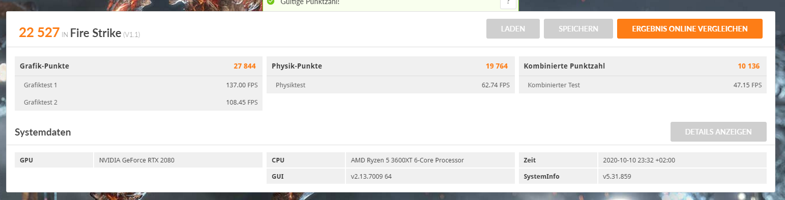

Am 11.1.2019 um 17:11 schrieb Sasse:
Interessant, einen Link dazu habe ich nicht, nur einen Screenshot.
Mein Graphics score ist besser, dafür ist der Physics und Combined Score ein Stück schlechter.
Hier ist dann wohl der Prozessor ausschlaggebend?
Für alle die es interessiert:
Ich habe mir mittlerweile einen Desktop PC aufgebaut und die GPU aus dem AGA dort eingebaut.
Die neuen Benchmark Ergebnisse sehen so aus.
Die Grafik-Punkte liegen im Desktop PC ca. 6 bis 7,5% höher.
Ob für den Unterschied jetzt tatsächlich nur die Anbindung durch den AGA verantwortlich ist oder auch die anderen verwendeten Komponenten eine Rolle spielen weiß ich natürlich nicht.

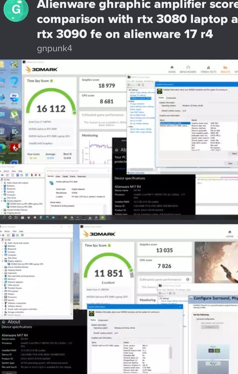

http://forum.notebookreview.com/threads/3080-aga-graphics-amplifier-working-how-to-and-benchmarks.835001/
Aga läuft auch mit der 3080 ist aber ziemlich kompliziert:) Leistungsverlust in 4k 5-10% zu der Desktop 3080

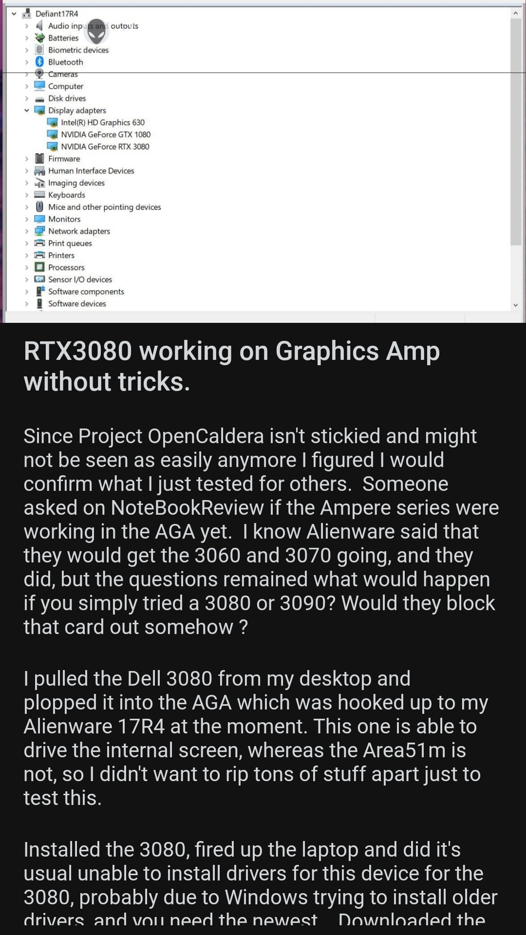

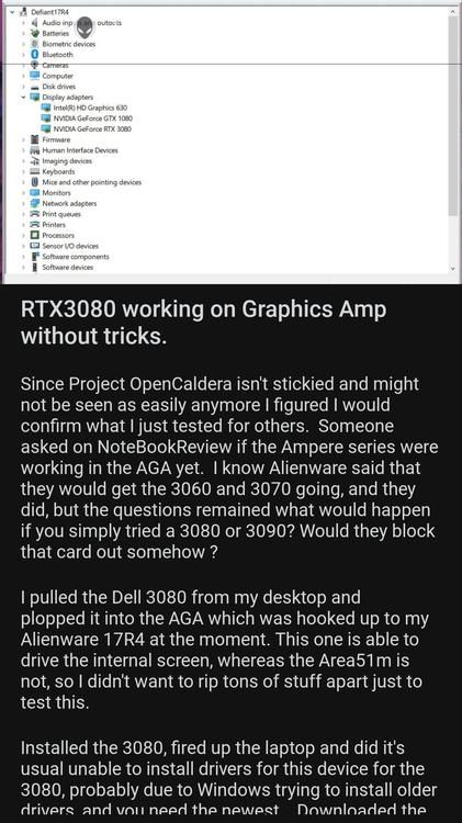

Die 3080 läuft mit neuem Treiber wohl auf dem aga siehe reddit. Aber sicher kann ich es nicht sagen.
http://forum.notebookreview.com/threads/official-alienware-graphics-amplifier-owners-lounge-and-benchmark-thread-all-13-15-and-17.770323/page-501
Er hat es aber nur über das interne Display getestet. Und das ging bei den neueren Modellen nicht mehr.
Ich habe jetzt die letzten 3-4 Seiten gelesen, das es über das interne Display funktioniert ist ok. Gilt das allerdings auch für das A51M ? Da hatte jemand die Frage gestellt, ob es irgendwie von G-Sync abhängig ist oder nicht.
Offtopic, wieviel kostet so ein Amplifier eigentlich ? Wird ja offiziell nicht mehr vertrieben, auf Kleinanzeigen habe ich nur eines entdeckt für 200€, passt das ?
Beim area 51m geht es nicht über das interne Display... mal beim der 2080 ti nicht. Geht nicht sicher mit amplifier. Preis gebraucht liegt bei 100-200 Euro.
