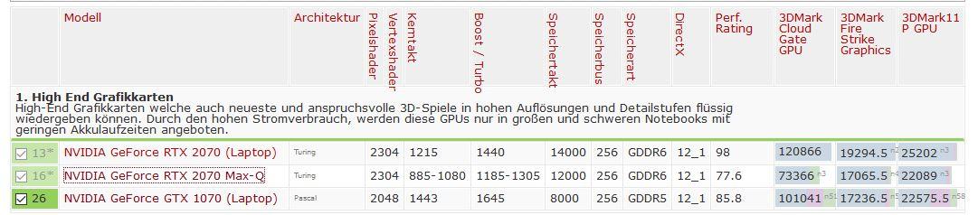

Wenn ich jetzt auf Notebookcheck, die RTX 2070 MaxQ mit der GTX 1070 non MaxQ vergleiche sieht es für mich so aus als wäre die alte 1070 potenter als die RTX 2070 MaxQ. Ist das korrekt?
Da kommt es darauf an wie die TDP von der Max-Q ist. Scheinbar gibt es eine mit 80 und eine mit 90 Watt. Die mit 90 Watt ist bspw. im  Razer Blade 15 verbaut und wenn ich das mit meinen 17686 im Firestrike vergleiche, ist sie etwas schneller. Also wäre man mit der 2070 Max-Q mit 90Watt TDP, dann auf einem Level von der 1080 Max-Q. Aber eine wirkliche Verbesserung zu der 1070 wird das nicht werden. Dann müsstest du auf die 2080 Max-Q gehen.

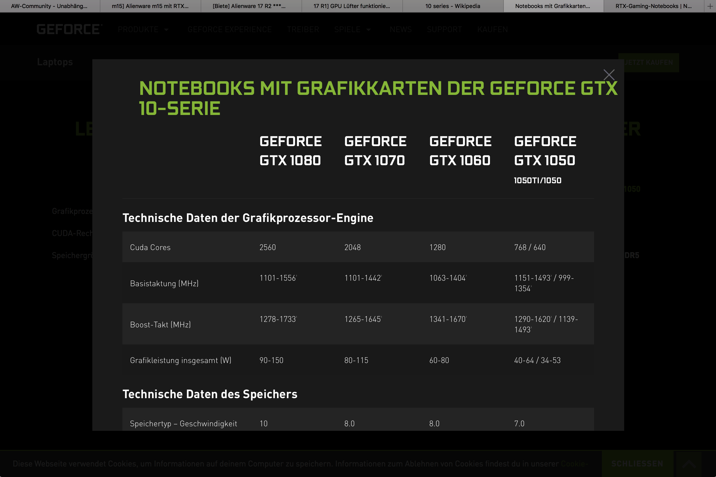

Das war bei den Vorgängern doch genauso, war die Kühlung schlecht hat die Karte weniger Takt gehabt. Wieso sollte bei den Turing die Schwankung größer, als bei den Pascal Karten sein?
@JetLaw Ja, du hast recht. Bei Pascal sind die Differenzen zischen den spezifizierten Taktraten teilweise sogar noch größer.

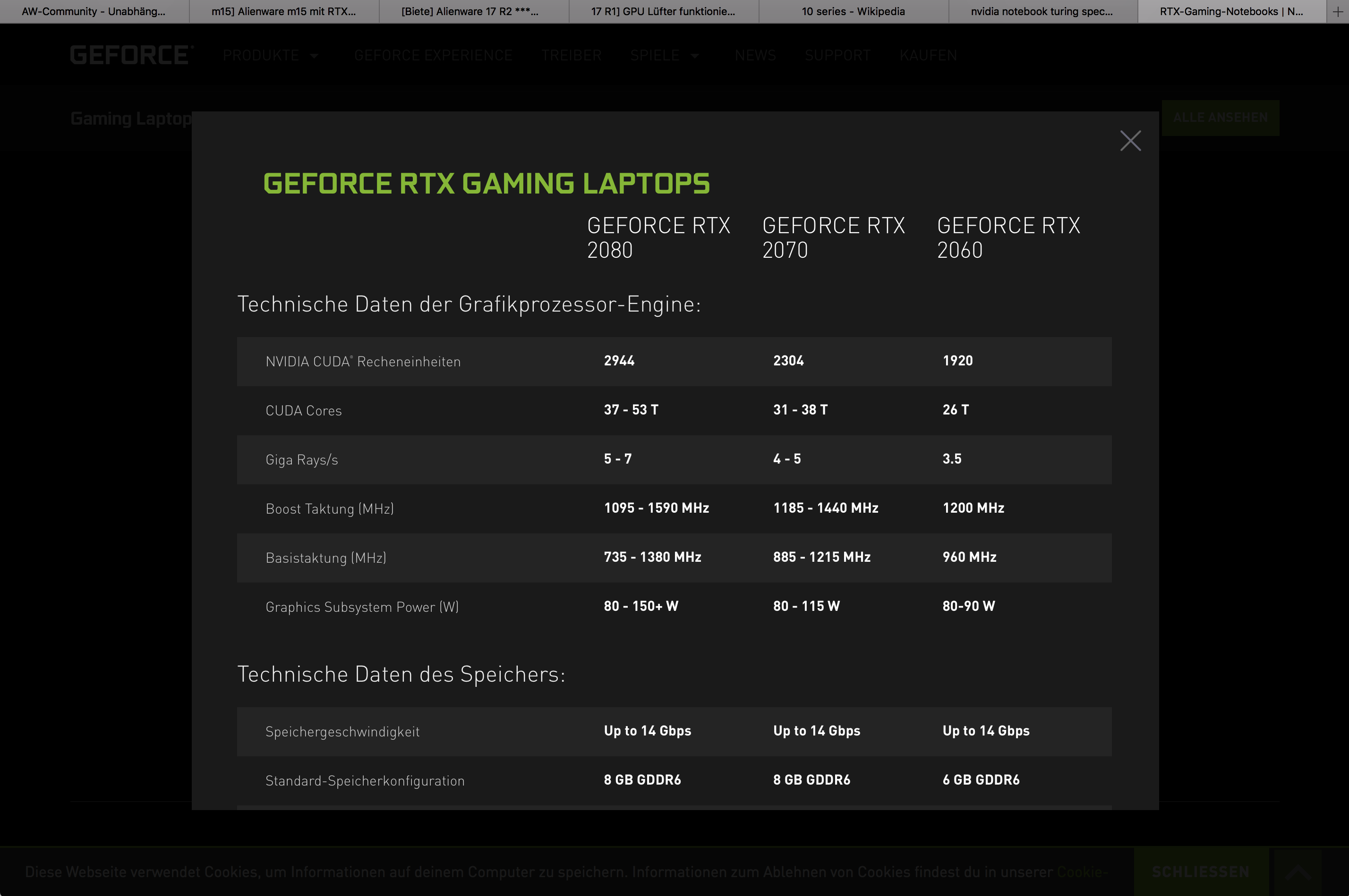

Ich hatte bei einem für gewöhnlich gut recherchierten YouTube Kanal gehört, dass es bei Turing die Differenzen im Takt größer sein sollen als bei bei Pascal, da hatte ich die Aussage übernommen. Jetzt habe ich nochmal selbst recherchiert, und es stellt sich als nur in gewissen Fällen richtig heraus (siehe Screenshots von der Nvidia Seite).

Bei der 2080 Max-Q liegt es wohl daran das sie auch als 80 Watt TDP Version rumgeistert, die 1080 hatte 90 Watt als minimum. Normal müssten die Notebookverkäufer/Hersteller immer angeben wieviel TDP die Grafikkarte verbrauchen darf, sonst kann man ja nichts vergleichen. Ist schon ärgerlich wenn man sich Test ansieht und denkt alle Max-Q haben dieselben Werte.
