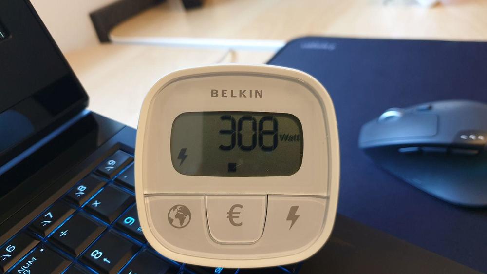

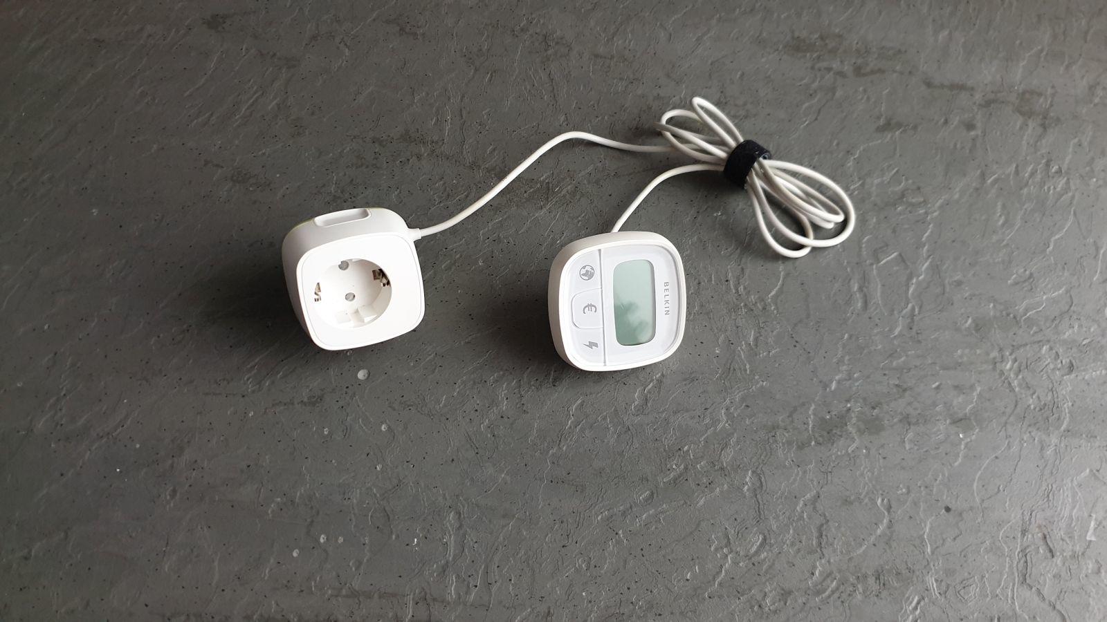

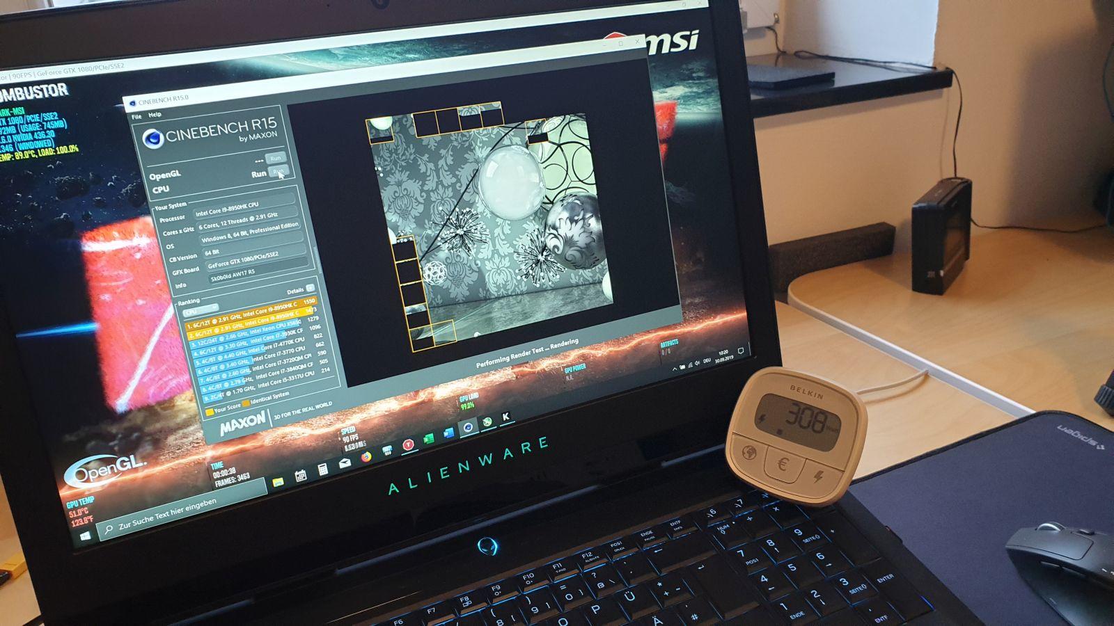

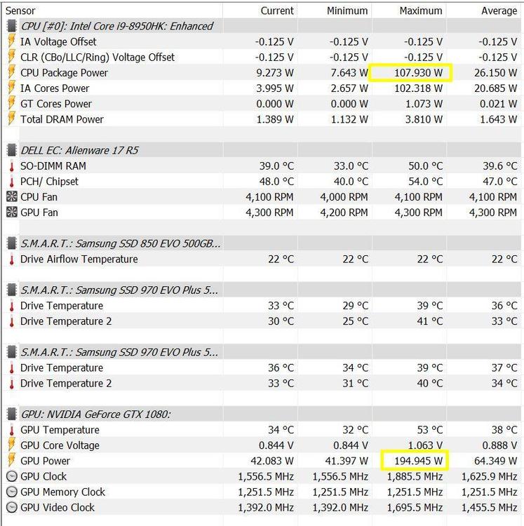

Ich hatte dieses 300W Thema vor kurzen im NBRF diskutiert. Habe daraufhin dann auch eigene Messungen durchgeführt. In der ersten Messung hatte ich Cinebench R15 und zeitgleich MSI Furmark laufen gehabt. Mein Messgerät zeigt jede Sekunde einen Wert an, direkt ab Wand gemessen. Dabei war der Höchstwert bei 310W.

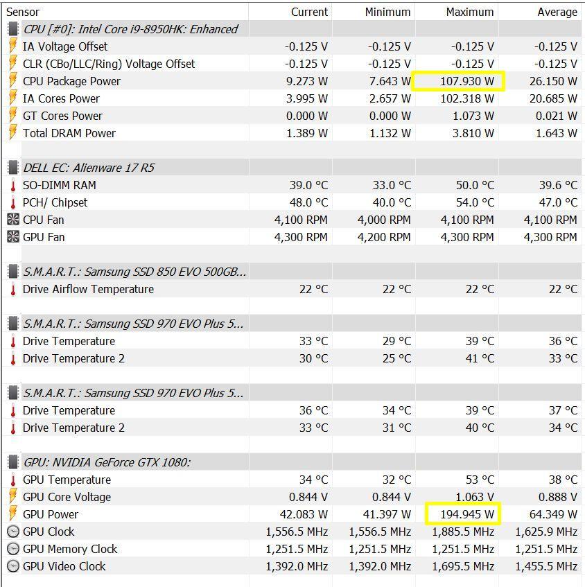

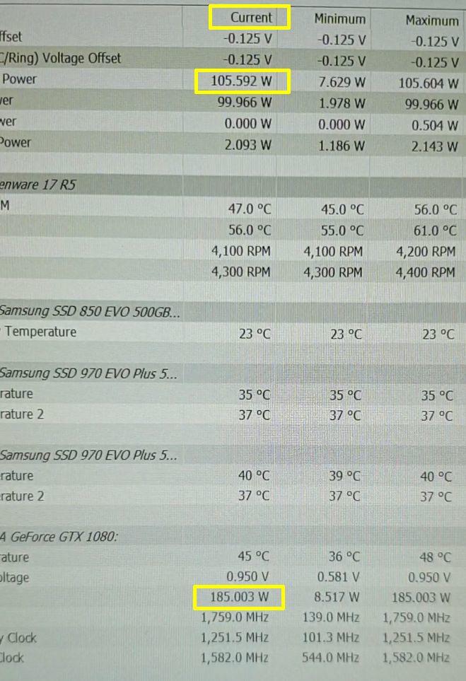

Laut HWinfo wären zumindest 300W möglich, jedoch dieses gleichzeitig auf CPU und GPU zu erzeugen ist selbst mit synthetischen Stresstests gar nicht so einfach, weil die GPU ständig schwankt.
Zumindest laut den MAX-Werten sind 300W Leistungsaufnahme definitiv möglich, wenn wahrscheinlich auch nur sehr kurzfristig. Das Höchste, was ich laut HWinfo an Strom gleichzeitig gezogen habe, waren knapp 291W. Mein Belkin-Messgerät hat aber immer seine üblichen 308W angezeigt. Deckt sich also nicht so ganz mit den 15-20% Verlustleistung des Netzteils, wenn man die Messwerte des Netzteils bewerten soll.

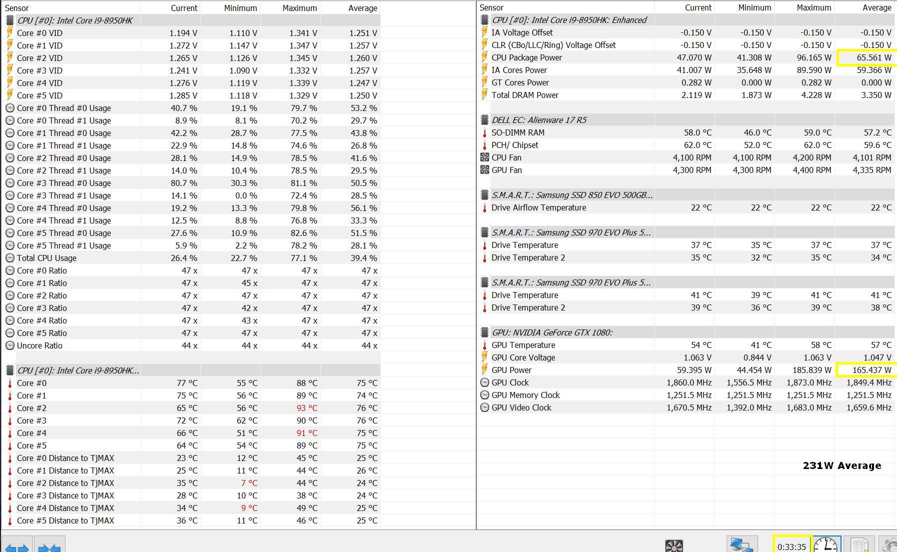

Im 30-minütigen Test mit FC5 passen die Werte was die Verlustleistung angeht schon eher. Das Belkin-Messgeräte pendelte sich die meiste Zeit dabei auf ca. 280W ein. Der Durchschnittsverbrauch laut HWinfo lag bei 231W (+ paar Watt für System, Beleuchtung, Bildschirm, Lüfter, Lautsprecher usw). 280W - 15% = 238W.
Ich vermute daher, dass die kurzzeitige Spitzenleistung des Netzteils möglich ist, diese aber wahrscheinlich im Netzteil (durch eine Speicherung des Stroms) vorgehalten wird. Die angesprochenen 390W aus der Steckdose zu ziehen halte ich daher eher für unrealistisch. Möglicherweise ist mein Messgerät dafür nicht genau/ schnell genug. Ausschließen will ich aber auch nichts und lasse mich daher jederzeit gerne eines besseren belehren.
