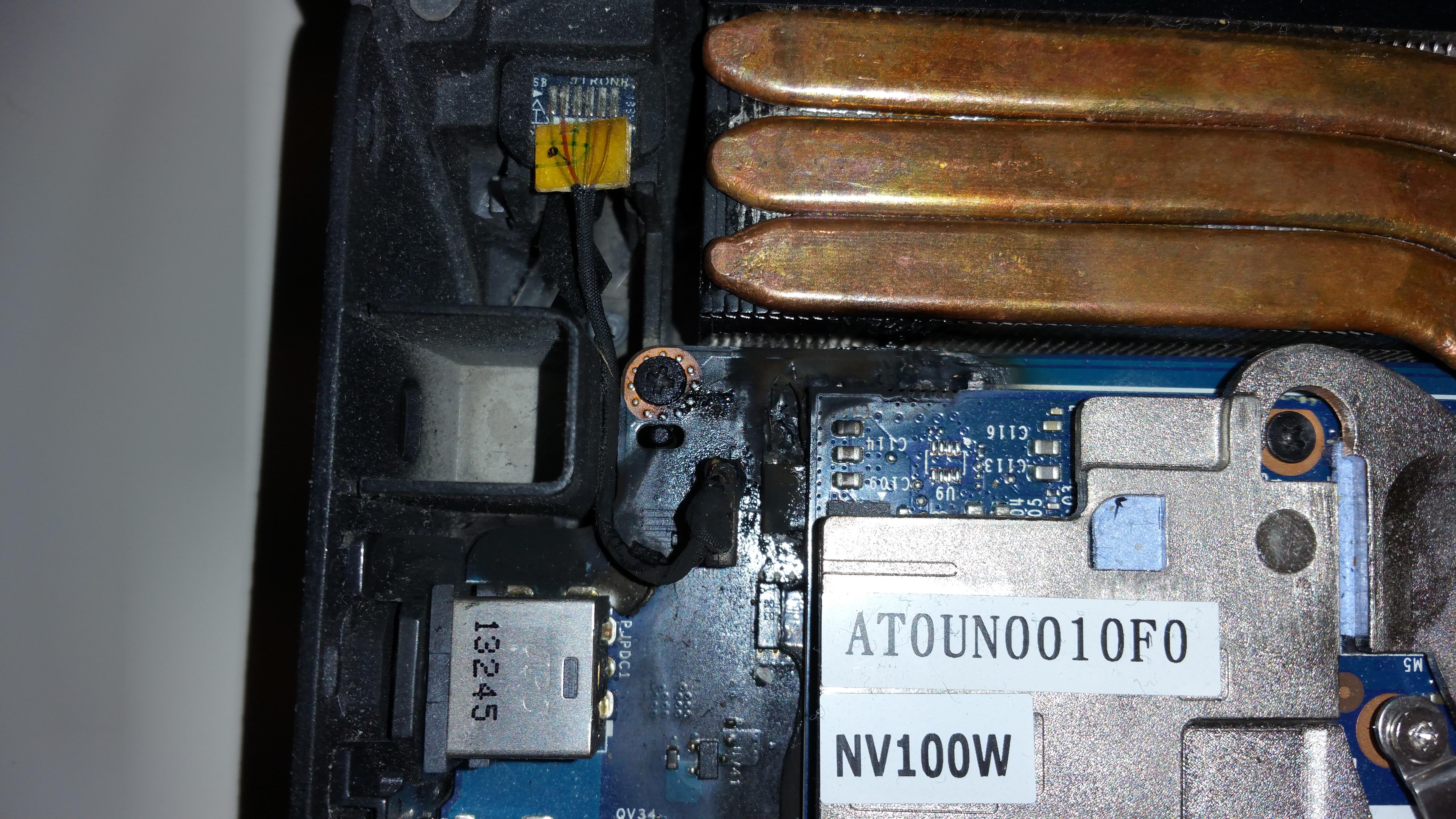

Mir fällt gerade ein: Nach dem Kauf des 18ers ist mir aufgefallen, dass ein Kondensator auf einer der 880m defekt ist. Der Chip darunter auf dem Mainboard war angekohlt. Eben habe ich ein Bild bei ebay gefunden wo ein defektes Mainboard angeboten wurde:
Ich weiß gerade leider nicht, ob bei mir der gleiche Chip betroffen ist, aber könnte es sein, dass dieser Chip etwas mit der Leistungsaufnahme zu tun hat?
Kommt mir aber trotzdem alles etwas seltsam vor, da der Laptop ansonsten super funktioniert...
Ich habe den ganzen Laptop für schmales Geld als "defekt" gekauft. War allerdings nur ne defekte CPU. Diese Stelle ist mir erst später aufgefallen und bis jetzt hatte ich ja auch keine Probleme.

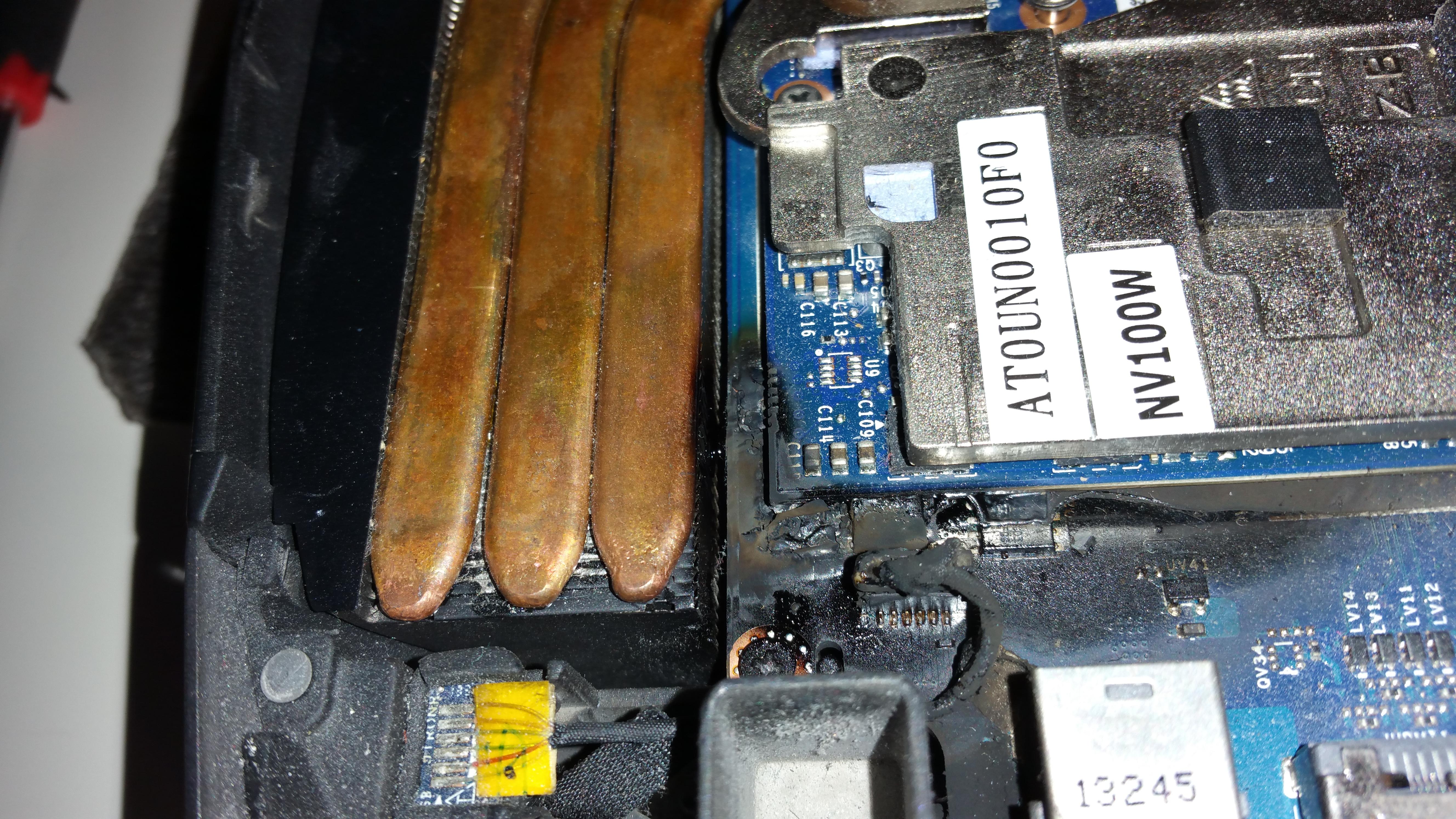

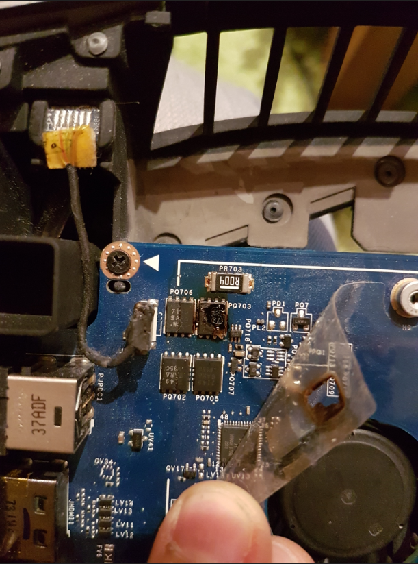

Soviel zu dem erfreulichen Teil... Ich habe ja erwähnt, dass ein Bauteil in meinem Alien beschädigt ist. Ich habe es fotografiert:
01.thumb.png.43abf3853a422710d972ae4b06b9bdfb.png02.thumb.png.f97ec775686d0d76c6a08ea826874de8.png
Das Teil befindet sich unter der ersten Grafikkarte. Kann mir sagen was für ein Teil das ist? Weil abgesehen davon, dass der Laptop sehr empfindlich ist, wenn man 330W überschreitet, funktioniert er einwandfrei!

Ich denke ich habe herausgefunden was für ein Teil das ist:
https://de.rs-online.com/web/p/mosfet/8181393/
Ein 18A Mosfet... Gut möglich, dass die verbleibenden drei den Strom nicht aushalten und kurz runterschalten.

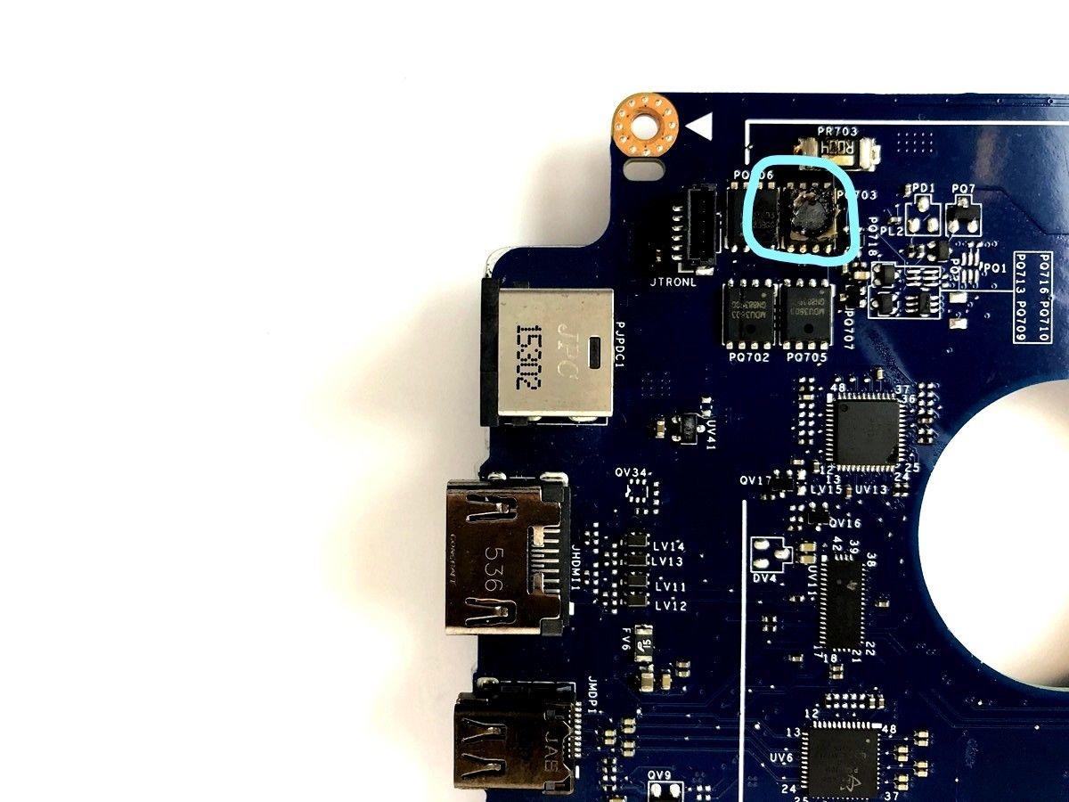

Ich habe den Schaltplan durchgesehen. Leider bin ich der Meinung, dass das defekte Teil nur mit dem Laden des Akkus zu tun hat. Also wohl kein Grund ist für die vorzeitige Drosslung der Leistung. Ich werde das Teil trotzdem bei Gelegenheit austauschen.

Dies sollten die Mosfets der Hauptstromversorgung deines Gerätes sein. Ich hatte damals genau den gleichen bloss mit einem 4800mq und 2x880m mit svl7 vbios. Dieses Vbios hat meinen Laptop gegrillt, da es auch volle Leistung zieht während man auf Akku spielt, und dabei die Stromversorgung des Mainboards nicht mitmacht. Folgendes ist passiert:
Ich hab während ich gespielt hab ausversehen am  Netzkabel gezogen. Danach ging das Notebook vorerst aus und es roch sehr stark nach verbrannter Elektronik. Ich denke das dabei der Erste Mosfet den Geist aufgegeben hat, so wie es ja auch bei dir der Fall ist. Dann habe ich Ihn wieder eingeschaltet und er ging vorerst ohne Problem. Ich habe ein paar Lastszenarien gefahren (Heaven, 3Dmark) und alles ging Problemlos. Nun wollte ich Ihn herunterfahren und auf einmal kam Rauch aus der Besagten Linken oberen Seite. Es ging nichts mehr, er reagiert gar nicht mehr. Danach nahm ich Ihn auseinander und sah folgendes:
Das ganz hat nicht nur das Mainboard zerstört. Es wurde auch die darüber liegende Grafikkarte gegrillt. Danach war mein Laptop nur noch ein sehr sehr Großer Briefbeschwerer.
An deiner Stell würde ich das Gerät gar nicht mehr nutzen solange dort der defekte Mosfet sitzt. denn über sehr kurze Zeit werden auch die anderen Hochgehen und da du grade erst eine 980m gekauft hast wird diese ebefalls danach zerstört sein. Hätte ich das damals so gewusst, wäre meiner auch noch am leben, denn dort eben den Mosfet auszutauschen kann das Gerät retten. Ich denke es würde sogar sinn machen, da die anderen jetzt immer in Überlast waren, diese Gleich mit zu tauschen und so auf Nummer sicher zu gehen.
Ich hoffe ich kann mit diesem Beitrag dir einen sehr kostspieligen schaden  vorbeugen.

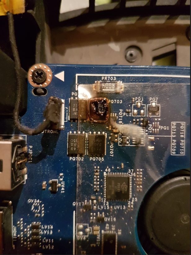

So, wie versprochen berichte ich von meiner Reparatur:
Heute (bzw. inzwischen schon gestern) kamen die neuen Mosfets an.
Ich habe ich kurzfristig doch für "andere" entschieden. Es gibt von diesem Typ Mosfet nämlich drei Leistungsvarianten. Unterschied: 12W und 10 Cent. Dell hat standardmäßig die mittlere Leistungs- und Preisstufe verbaut. Ich habe nach gründlichem Suchen im Datenblatt die bessere Variante genommen. Der einzige Unterschied ist tatsächlich die Schaltleistung.
Diese schlüpfrigen Scheißerchen sind echt nicht groß, aber das eigentlich gemeine ist, dass der Kühlkörper auf der Unterseite (mit dem Mainboard verlötet) seinem Namen alle Ehre macht.
Der leitet die ganze Wärme die man zum entlöten braucht in das Mainboard ab. Heißluftlötstation ist hier das Zauberwort. Hab nur leider keine.... Also rann an die Lötstation.
Wichtig hierbei:
Da man den Chip nicht gleichmäßig erwärmen kann muss man den Chip auf der einen Seite erhitzen und ihn GANZ vorsichtig ein ganz kleines Stück nach oben biegen. Im Falle dieses Mosfets muss man zuerst die Seite erhitzen, auf der der Kühlkörper verbunden ist, sonst biegt man da garnichts.
Das ganze ich ziemlich risikoreich und man sollte das vorher schon ein paar mal (mit Erfolg) gemacht haben bevor man sich an sein Mainboard traut!!!
Für die Wahl der Lötspitze gilt immer: So groß wie möglich, so klein wie nötig. Das hat einfach den Grund, dass sonst die Hitze sehr schlecht ins Material kommt. Aufgrund des Kühlkörpers muss man die Temperatur ein bisschen höher als gewöhnlich wählen, damit die Kupferschicht im Mainboard es nicht schafft die Wärme so schnell abzuführen, dass das Lot garnicht flüssig wird.
Letztendlich habe ich es auch so geschafft mit viel Flussmittel und Fingerspitzengefühl das defekte Teil vom Mainboard zu bekommen. Darunter hat dich dann das eigentliche Problem offenbart. Der Mosfet war unterwärts vollkommen zerschmolzen und hat das Mainboard auch in Mitleidenschaft gezogen:
Ein Stück der Groundplate unter dem Mosfet hat sich abgelöst und ist mit dem Mosfet verschmolzen. Glaube jetzt auch nicht mehr das der Vorbesitzter das wirklich nicht gewusst hat... Das muss gestunken haben wie Hölle!
Nach fast einer halben Stunde vorsichtigem Saubermachen und gerade Biegen der Groundplate konnte ich dann relativ Problemlos den neuen Mosfet verlöten.
Anschließend habe ich (nicht ohne Herzklopfen) den Alien wieder in Betrieb genommen. Erst ohne Akku, dann mit. Den Akku etwas entladen und geladen. Kein Problem.
Dann hatte ich gerade noch den Heaven Benchmark ca. 20min laufen, um mal ein bisschen Wärme reinzubringen. An der Steckdose habe ich dauerhaft zwischen 290W und 320W gemessen. Auch hierbei gab es zum Glück keine Probleme.
Was mein Throttling Problem betrifft muss ich mal schauen, ob sich so die "Überempfindlichkeit" Lösen ließ. Ich bin erstmal sehr froh, dass mein Alien die OP gut überstanden hat und ich keine Angst mehr haben brauch, dass er mit in Flammen aufgeht. :D
Ich hoffe ich konnte mich halbwegs verständlich ausdrücken und es kann mal jemand hiervon profitieren. :)
