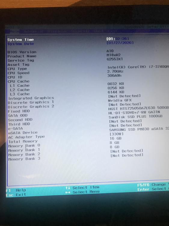

  1. Hallo habe in mein aw m18r2 eine gtx880 verbaut
driver erfolgreich Modifiziert ich habe das problem fn+f7 kann nicht umschalten
sobald ich die gtx 880 einbaue verschwindet auch in bios die hd intel
gäretemanager ebenfals
bios ist momentan a 10 drauf a12 ist ebenso das gleiche

Das die Intel HD im Ger√§temanager verschwindet ist normal, da dein Laptop kein Optimus unterst√ľtzt. Im Bios sollten allerdings alle Karten angezeigt werden. Das ist auch vollkommen unabh√§ngig vom Treiber, da zu diesem Zeitpunkt noch kein Windows und noch keine Treiber geladen sind. Funktioniert denn die 880m vern√ľnftig?

In den m18x wird, soweit ich weiß, jeweils immer nur die aktive Grafikkarte angezeigt. Sprich wenn der MXM-Slot belegt ist verschwindet die Intel im BIOS, das ist normal.

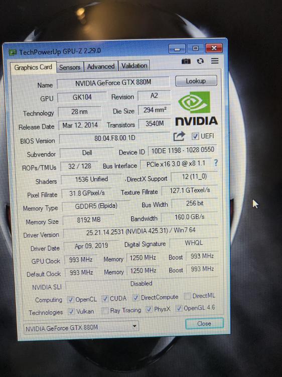

Evtl. ist auch ein unpassendes vBIOS auf der Karte. Mach doch auch mal nen Screenshot mit GPUz.

Ok wenn ich Arbeit aus hab schick ich Bilder danke
Nein, beim M18X R2 und/oder Alienware 18 wird immer nur die jeweils aktive Grafik-Hardware angezeigt.

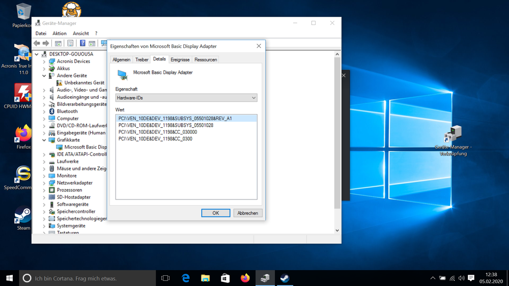

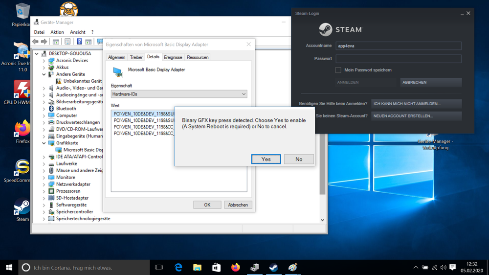

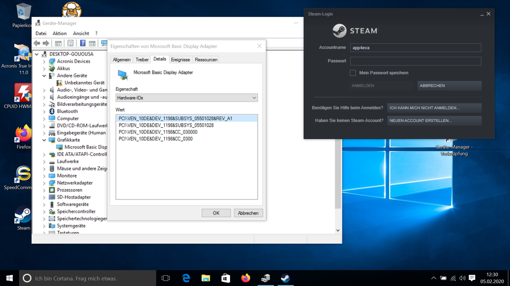

hallo problem leider noch vorhanden umschalten geht nicht hab bios neu drauf neu formatiert gggggg
nach den dr√ľcken fn f7 vrlangt es ein neustart aber leider schaltet es nicht die karte um ggg sehe bilder forum.thumb.png.683a7a5c68d87b7504287c5774bb9fa3.pngUnbenannt.thumb.png.2b38980a5186d8a1bb2590e67e2723cd.pngUnbenannt2.thumb.png.56922e6501a5c190f931819d67ec1230.png
er will einfach nicht auf die interne hd umschalte
die gtx880  driver wenn ich instaliere die funktionieren aber fps dropen temp normal
umschalten auf interne hd trotzdem nicht möglich einer eine idee
osd ist aktueles instaliert

vor 33 Minuten schrieb nemo:
kann es sein das mein v bios nicht compatibel ist wo auf der gtx 880 drauf ist ?
laut diesem Thread ist dein angezeigtes vBios 80.04.F8.00.1D wohl eine gemoddete unlocked Version von techinferno.com.
Dort steht auch, wenn man Probleme mit diesem vBios vermeiden möchte sollte im Bios der Sata-Mode AHCI und nicht RAID eingestellt sein.
