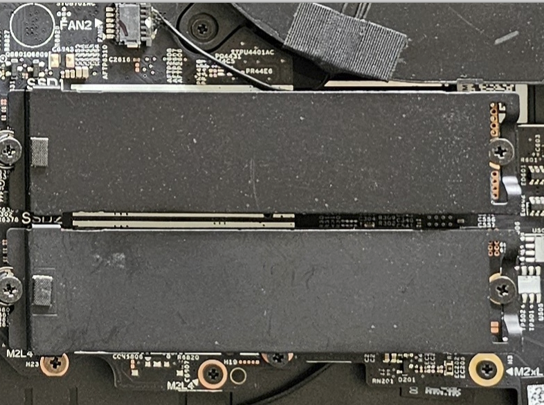

  3. Danke für die Info. Was ist ein passiver Kühlkörper? Eben, meiner Recherche nach sollte man einen Non-Heatsink kaufen weil der Heatsink nicht rein passt oder nur schwer
  4. Gestern
  5. @Loeschkin ich hatte den m18r1 auch und ich habe mit einer Samsung 980 pro heatsink erweitert. Passte so gerade eben. Bodendeckel ging noch drauf aber ab der Stelle fühlte man das etwas unter festes unter den Plastik saß. Temps waren immer im grünen Bereich. Was auch geht ist du kaufst dir einfach einen schmalen Kühlkörper und ein gutes Wärmeleitpad. Die 990 pro heatsink passt aber nicht durch die Pyramidenförmige heatsink
  6. Ich betreibe einen m18r2. Auslieferung mit einer 2gb SSD. Bei Amazon eine 990pro mit 2gb gekauft. Bei Dell einen passiven SSD-Kühlkörper und Thermopads gekauft. Die Schrauben lagen bei. Läuft problemlos.
  7. Hallo zusammen, ich besitze einen Alienware m18 R1 mit einer NVIDIA GeForce RTX 4070 und möchte das System nun um eine zusätzliche 2 TB NVMe SSD erweitern, um mehr Platz für meine Spiele zu haben. Ich habe mich bereits ein wenig eingelesen und weiß, dass ich für den freien Slot zwingend eine Variante ohne Kühlkörper (Non-Heatsink) im M.2 2280-Format kaufen muss (ich liebäugle aktuell mit der WD Black SN850X oder der Samsung 990 PRO), da es im Gehäuse sonst zu eng wird. Da dies mein erstes Hardware-Upgrade an dem Laptop ist, habe ich vorab zwei Fragen an euch: Hat jemand von euch bereits Erfahrungen mit diesen beiden SSD-Modellen im m18 R1 (speziell in der RTX 4070-Variante) bezüglich der Temperaturentwicklung im Alltag gemacht? Wie sieht es mit dem Einbau im zweiten Slot aus? Liegt im Gehäuse ab Werk bereits das passende kupferne Kühlblech (Thermal Shield) samt Schraube für den freien 2280er-Slot bereit, oder muss ich mir dieses Zubehör sowie passende M2-Schrauben separat besorgen? Über Tipps und kurze Erfahrungsberichte von m18-Besitzern würde ich mich sehr freuen!
