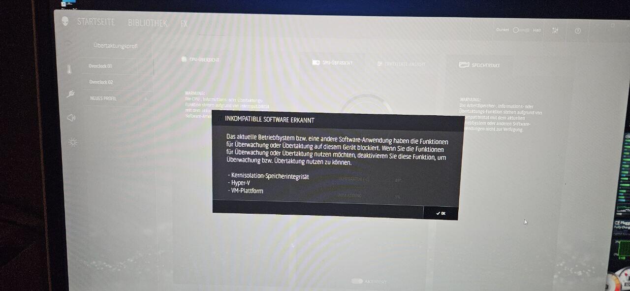

Alienware Graphics Amplifier
Alienware Ampliefer welche Karten passen rein? RTX
Shadowre antwortete auf hysterix's Thema in Alienware Zubehör
Ist der typische Fehler im awcc. Was du probieren kannst ist gehe Mal Einstellung Apps und dann auf das command center und klicke auf reparieren dann fragt der davon was und dann machst du den Haken bei alle. Dann Neustart und dann könnte es gehen. Ansonsten musst du es deinstalliert Neustarten und dann auch händisch in der Regestry die Schlüssel löschen vom Awcc. Und dann am besten den komplett Installer in deinem Servicetag downloaden und keine Webversion. Und dann installieren -
Hallo liebe Community, Ich habe vor meinen grünen Predator P1 endlich zu restaurieren. Gibt es eine Anleitung wie man ihn komplett zerlegt ? Ich möchte bei dem guten Stück nichts abbrechen und vielleicht hat jemand damit Erfahrung. Ich freue mich auf Antworten. Viele Grüße
SpecialAgentFoxMulder antwortete auf hysterix's Thema in Alienware Zubehör
Hallo, Kurze Frage, ich habe eine RTX 5070 Founders Edition eingebaut in mein AW Amplifier, dieser ist mit mein AW 51m R2 Laptop verbunden, diese wurde auch sofort erkannt und updates wurden gezogen, habe die interne 2080 super deaktiviert und mehrmalige neustarts unter Windows 11 pro getätigt. Leider kann ich trotzdem keine Auflösung im Laptop einstellen, es ist zwars FHD grau hinterlegt, aber auf dem Hauptbildschirm ist alles größer als es sein sollte, weiß jemand was ich vergessen haben könnte? P.S. Ich habe AWCC komplett gelöscht (laut dell anleitung) und die neueste version installiert, trotzdem wird mir seit Monaten schon der Versuche im AWCC keine CPU und Speichertakt angezeigt. - Letzte Woche
