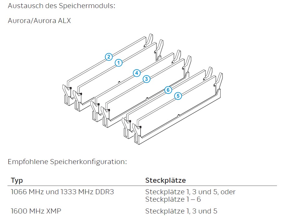

Problem mit dem 4 GB Speicherriegel
Angus antwortete auf Ririra's Thema in Allgemeines & Troubleshooting
Ok, es handelt sich bei deinem Gerät um ein Alienware Aurora (R1). D.h. das Motherboard unterstützt folgende Speicherkonfigurationen (zur Information): Bis zu 24GB Tri-Channel DDR3 SDRAM at 1333Mhz - 6 DIMMS Bis zu 12GB Tri-Channel DDR3 SDRAM at 1600Mhz - 6 DIMMS Bis zu 6GB Tri-Channel DDR3 SDRAM at 1866Mhz - 3 DIMMS Dein neuer Riegel scheint an sich die richtigen Spezifikationen zu besitzen. Sonst würde der Rechner gar nicht erst booten und nur einen Beep-Code von sich geben. Was man jedoch nicht ausschließen kann ist ein Hardwaredefekt (des Ram-Riegels) oder Kompatibilitätsprobleme die den Ram instabil laufen lassen. Wenn du Lust hast und es dir zutraust, dann kannst du mal ins BIOS gehen und dort diverse RAM-Taktfrequenzen fest einstellen. Standard sollte "Auto" sein ... Eventuell läuft er auf 1333Mhz oder 1066Mhz stabil. Weiterhin solltest du sicherstellen, dass du den einzelnen Riegel im Slot 1 eingesetzt hast. Dieser Grafik kannst du weiterhin entnehmen welche Speicherkonfigurationen für dein Gerät empfohlen sind. Da du einen Geschwindigkeitsvorteil anvisierst, wirst du diesen mit nur einem 4gb Riegel nicht erreichen. Eventuell überlegst du dir den Erwerb 3 gleich großer 1600er XMP Ram-Module, die du in den Slots 1,3 und 5 unterbringst. -
Hallo Ririra, hast du den 4GB Riegel alleine oder in Kombination mit bestehenden Modulen verbaut? Lade dir bitte mal die Software "HWiNFO32" herunter und lasse uns ein Screenshot der "System-Summary" zukommen. -
