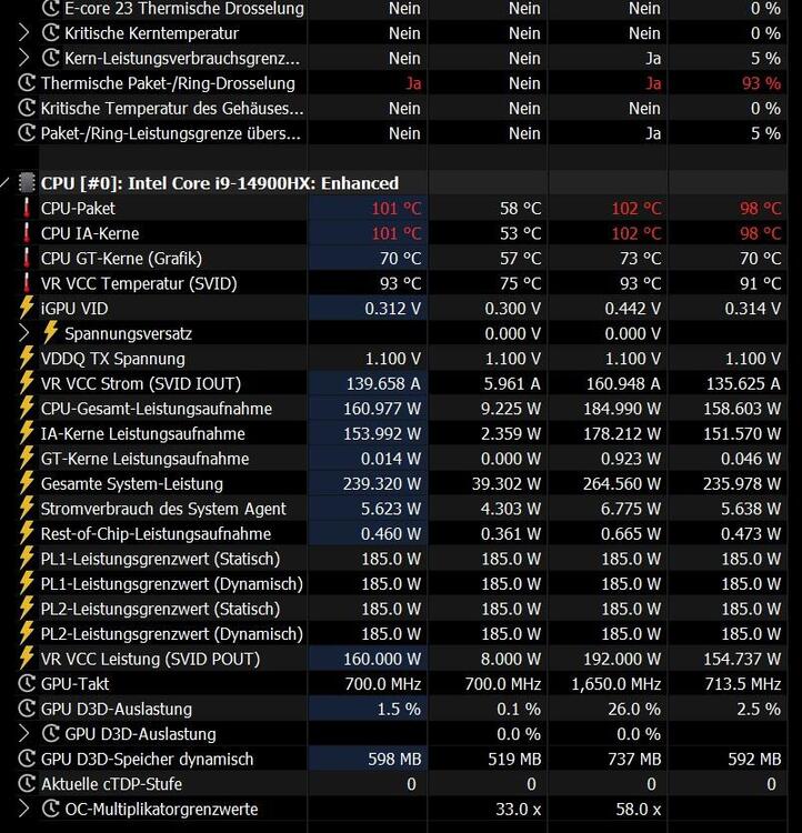

in Spielen habe ich dasselbe wie oben nur das diese Temp auf 105 anstatt auf 102 Grad geht. Auch die Temperatur der Tastatur in der Mitte bei z,u,7,8 ist spürbar heiß. Das war vorher nicht -

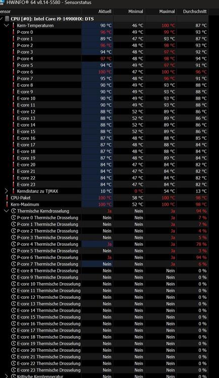

@pitha1337 hab heute mal den Cinebench 23 gemacht Bei den Temps bin ich mir unsicher. Ist das so ok ? oder hab ich jetzt noch ein Problem mit der Kühlung passte durch den Tausch? -

hier mal die HWINfO dazu. Cinebench mache ich morgen mal Die 107 Grad unter CPU Paket und ia Kerne sollten doch bedenklich sein oder nicht? -

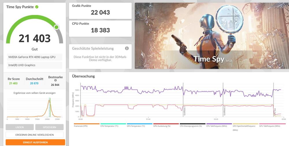

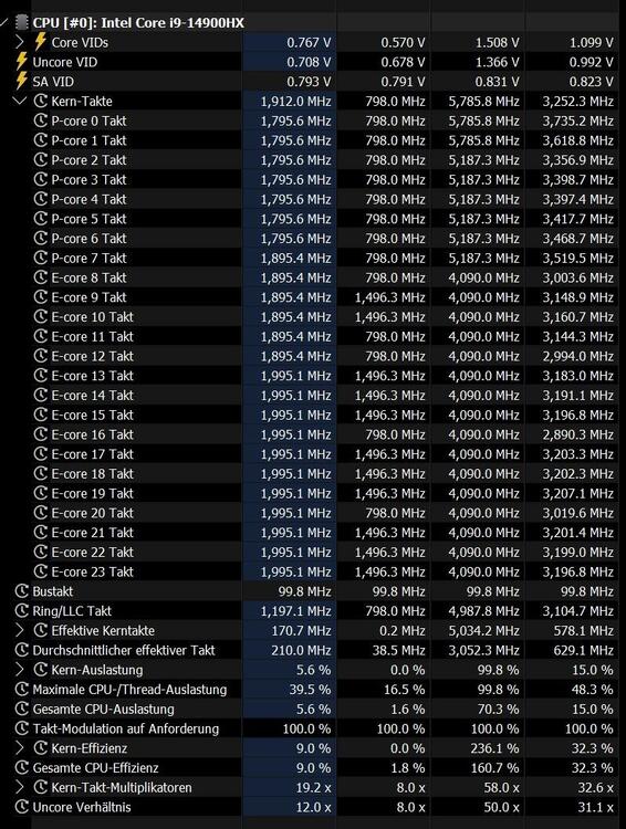

gerade mal ein Benchmark laufen lassen. Die Cpu ist ein wenig schlapp oder? Ist der ausgeglichene Modus -

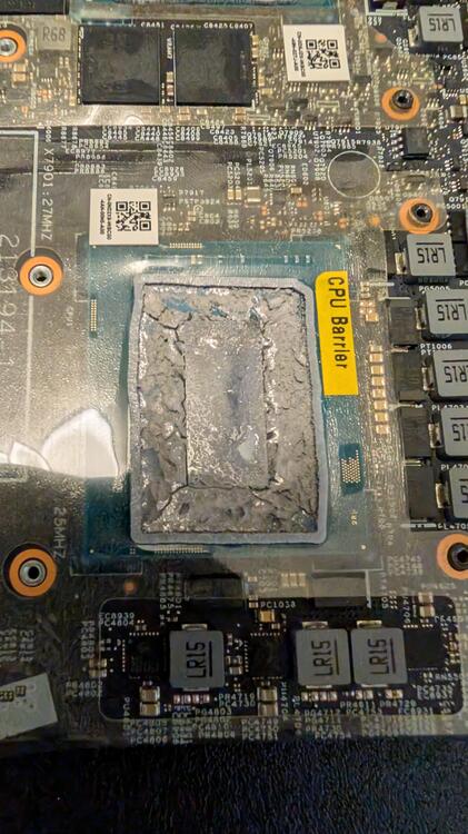

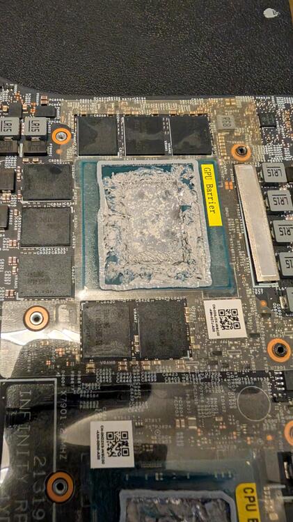

Also ich fand es schön extrem hart für 7 Monate Der Abdruck war sogar hervorragend -
