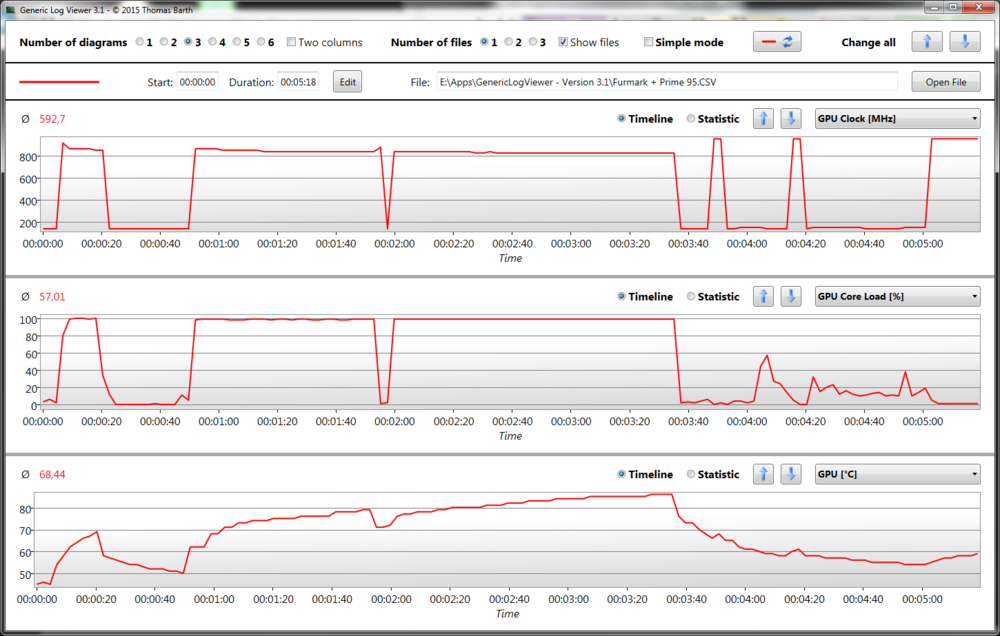

  18. @JetLaw finds nur etwas merkwürdig mit dem Powerlimit, kann durchaus am Spiel liegen.
  19. Was mir noch einfällt: Bringt es was wenn du mit [FN]+[F5] (I/D GFX) direkt auf nur die 880m umschaltest?
  20. Man kann im BIOS nachschauen ob es dort richtig erkannt wird "240 Watt" o.s.ä.
  21. Man könnte auch die GPU/CPU testweise parallel voll auslasten (z.B. mit furmark + Prime95) um zu sehen ob die Leistung vom NT noch reicht bzw. das System noch stabil läuft.
  22. Graka ist nicht zu schwach, aber sieht so aus als ob sie nicht genug Strom/Leistung zur Verfügung hat.
