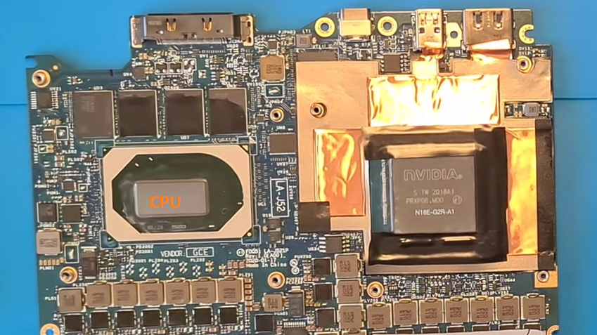

Was bleibt ist, daß der Lack um die GPU alles andere als gut ausschaut, ich vermute der ist so nicht getrocknet, sondern daß das durch Thermische Entwicklung passiert ist. Dort drunter könnte das Problem liegen. Es reich, daß ein SMD Bauteil abgerissen ist oder einen kurzschluss hat. Weil der Lack so blasenartig ausschaut könnte da Spannung entstanden sein. Ich frage mich gerade, ob wir den Lack nicht vorsichtig mit Aceton-freien Nagellackentferner behandeln können. So könntest Du vorsichtig immer etwas mehr entfernen. Nur keinen großen Druck aufbauen. Ich würde hier eine Ultraschallzahnbürste verwenden. Oder greift so ein Aceton-freier Nagellackentferner dort Bauteile an? Gibt es alternative Lösungsmittel? -
Alienware 17 R4 Alienware m 17 r4 von 2016 geht nicht mehr an.
Gamer_since_1989 antwortete auf coltpikes's Thema in Allgemeines & Troubleshooting
Die GPU schaut aber gar nicht gut aus. War das wirklich Nagellack oder hattest Du da Gel für Nägel im gebrauch? Die Bilder schauen für mich so aus, als wirkte da ne hohe thermische Belastung auf der GPU. Und was für ein Tape hattest Du genutzt? Ggf. war das für die Temperaturen nicht ausgelegt? -
@coltpikes Deine Frage scheint rhetorischer Natur zu sein oder? Ja naklar kann ein Kurzschluss auch vom Liquid Metall kommen. Halte uns auf dem Laufenden. Und aus Neugierde, wie lange ist der Repaste denn her? -
