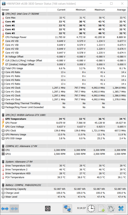

  9. Was hast Du denn für Tabs im Firefox offen, einer von denen scheint eine 3D Beschleunigung zu nutzen. Wenn es eine unerwünschte Anwendung ist können auch Addons wie Ghostery und uBlock helfen diesen Content zu blocken. Zu HWiNFO64, hier schein es als würden meine Einstellung den Deinen hinzugeladen worden jedoch sind die Sensorwerte von Dir noch darunter, ggf. mal alle Werte manuell ausblenden und das die Settings nochmal laden.
  10. Naja der interne Screen sollte ja auch ein G-Sync sein, daher solle sich nicht viel ändern. Wobei der Vergleich ja nur zu dem anderen externen Monitor gemacht wird... @Kenny_0815 Könntest Du mal zusätzlich einen Vergleich zum internen Monitor machen? Und ggf. ein Screenshot der aktiven Prozesse im Taskmanager sortiert nach CPU Last.

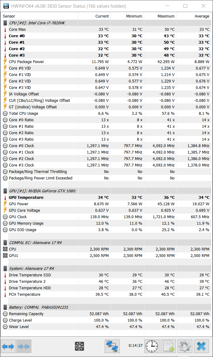

  11. @Kenny_0815 Hier mal ein paar Gedanken Egal wie, die Temperaturen sind aktuell unterirdisch, für das was Dein System kann, ein Repaste ist dringend nötig. Aber dadurch fällt Dir / uns auf, daß bei Dir ein Hintergrundprozeß läuft, der auflösungsunabhängig Last produziert! Diesen solltest Du mal finden Es scheint als würde die Last sowohl auf der GPU (12,0W -> 40,7W) als auch auf der CPU steigen Jedoch fehlt uns die CPU Power im Screenshot für einen Vergleich. Ggf. wird die CPU aber auch nur wärmer, da die GPU auf der Heatsink mehr wärme abgibt. Da wir beide die gleiche Hardwarekonfiguration haben kannst Du gerne mal mein HWiNFO64 Setting nutzen, man sieht dann auf einem Blick gleich mehr. Ggf. mußt Du noch die Sensoren für die SSD anpassen, wenn Du nicht die EVO 960 verbaut hast. 20200605_HWiNFO64_settings_Alienware_17_R4.reg Da ich ebenfalls einen externen Monitor nutze (3440x1440) auch ein Vergleich zu den Temperaturen die Möglich sind mit allen Mods aus dem Link oben. Die Temperaturen unterscheiden sich bei mir nicht ob ich den internen oder externen Monitor nutze. Klick auf's Bild zum vergrößern.
