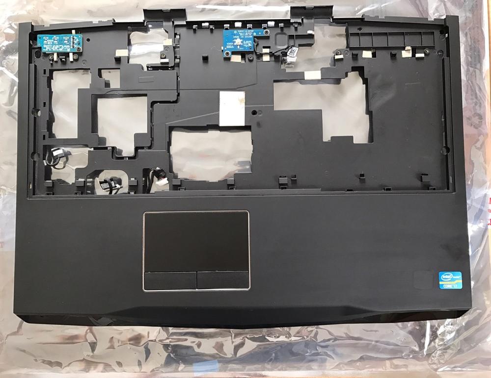

  24. Hallo, ich habe bei eBay ein Alienware M18xR2 Notebook verkauft. Das war technisch und optisch in einem 1A Zustand. Das Notebook stammt aus dem Jahr 2012 (Service-Tag-Nr.: HVZZ8W1). Jetzt kommt der Käufer und behauptet plötzlich, es gäbe u. a. eine Beschädigung am Gehäuseboden (siehe Foto). Weiß Jemand, ob das gezeigte Teil überhaupt von einem Alienware M18x R2 stammen kann bzw. wer einem ggf. diese Info geben kann? Der Käufer hat mir zudem bereits knapp 1,5 Std. nach Erhalt des Paketes schon den angeblichen Schaden mitgeteilt! Frage dazu: Kann man innerhalb dieser Zeit überhaupt das komplette Notebook so zerlegen? Ich denke, der Käufer hat zwei oder mehrere von den Notebooks und will mir hier etwas "unterschieben" bzw. besteht auf einer Art "Ausgleichszahlung" . Ich habe eBay eingeschaltet. Sollte das o. g. Teil nicht aus (m)einem Alienware M18xR2 stammen, werde ich zudem Anzeige wegen Betruges stellen. Vorab lieben Dank für Eure (detektivische) Hilfe :-) makla75
