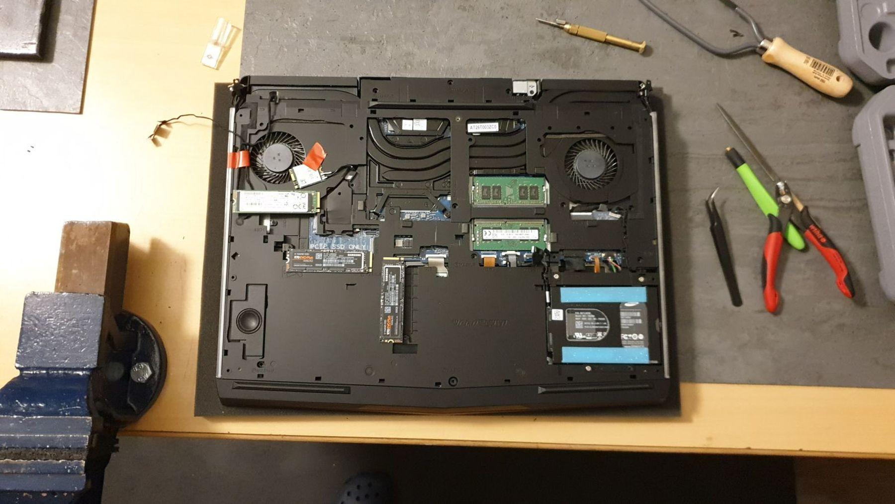

  1. Moin zusammen , In Vorbereitung auf unsere LAN hab ich meinen AW17 R5 als Leih PC sauber gemacht, WLP getauscht und die Spiele installiert. Bei Crysis Wars (66°C GPU, 75% Last) hat's auf einmal gestunken. Rechner hab ich ausgemacht und zerlegt. Bauteil PQ3 ist verschmort. Meint ihr das kann man retten? Hier war doch letztens erst ein Thread wo ein Shop empfohlen wurde. Ich finde ihn aber leider nicht. Kann jemand bestätigen das das ein G64 Mosfet ist? Beste Grüße

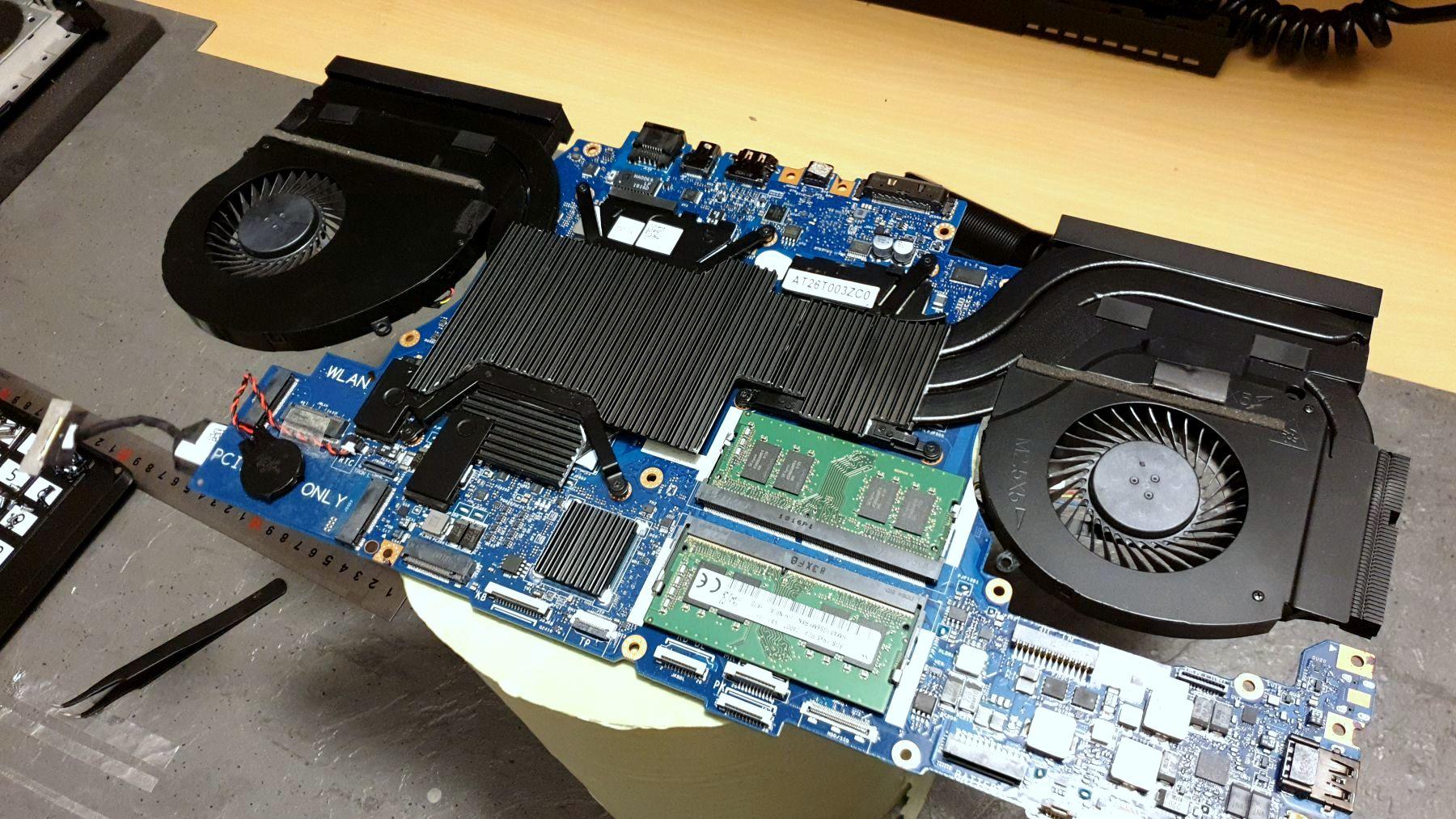

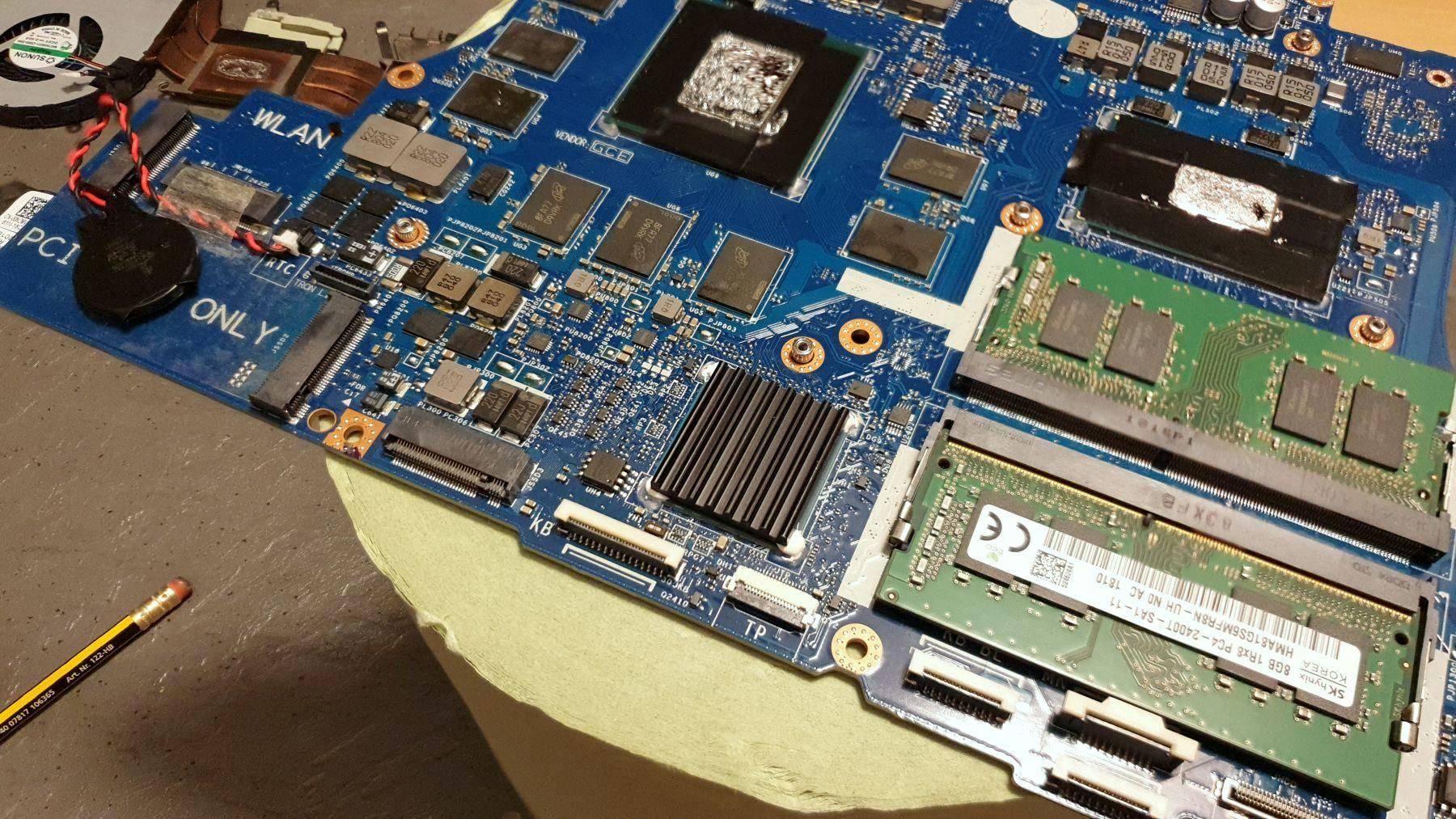

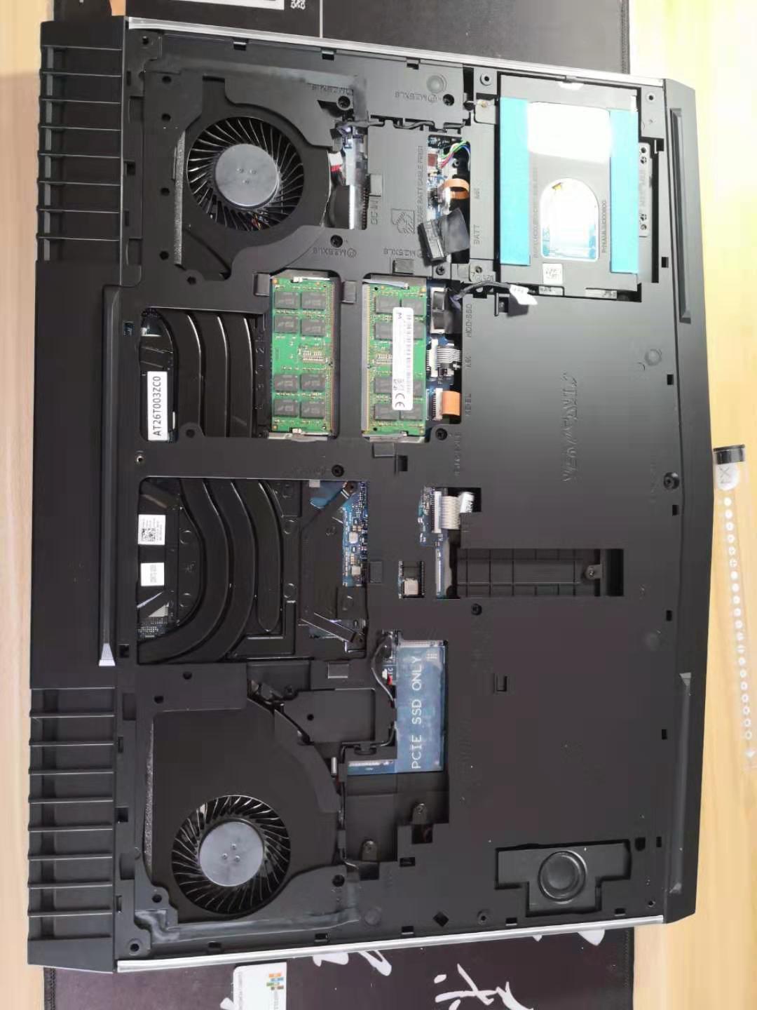

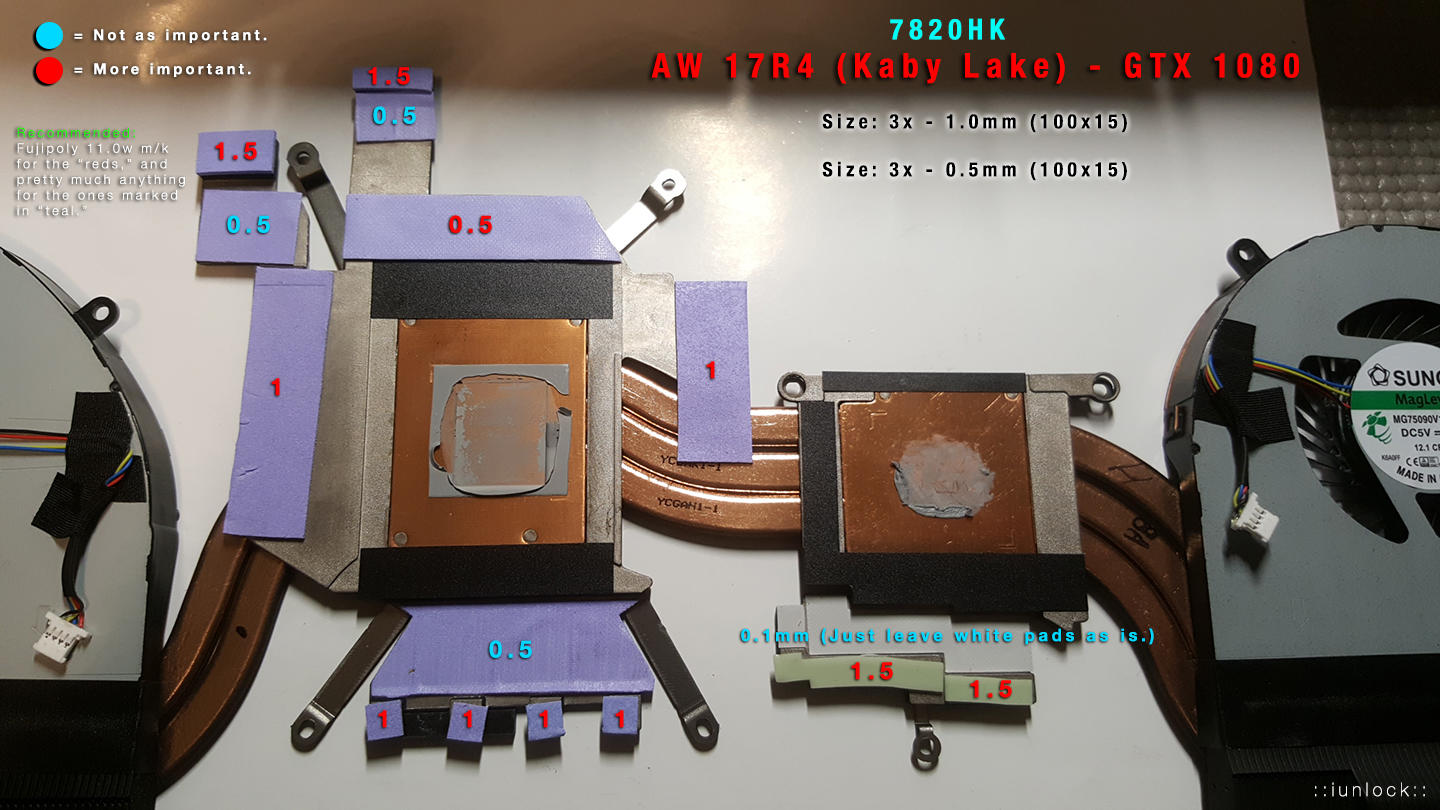

  5. Hi Zusammen, da mein AW17R4 Repaste Guide gut angekommen ist und ich gestern den LM Repaste bei meinem R5 gemacht habe, ist es an der Zeit den Guide mit einem Update zu versehen. Der AW17R5 ist genau wie der AW17R4 aufgebaut. Nur die Pads haben unterschiedliche Dicken. Der Übersicht halber erstelle ich trotzdem einen neuen Thread und übernehme die Schritte die gleich sind aus dem alten Thread. Wie immer: wers nachmacht bitte Feedback hier im Thread da lassen bitte paar Ergebnisse posten. ##### An dieser Stelle ein großes Danke an iunlock für seine Mühe und harte Arbeit! Ich darf hier seine Bilder verlinken und ergänze den Guide mit meinen persönlichen Erfahrungen. Original "Guide by - ::iunlock:: with Team LiquidHz" http://forum.notebookreview.com/threads/alienware-17r4-15r3-disassembly-repaste-guide-results.797373/ ##### ######Vorarbeiten####### Zuerst solltet ihr euch fragen ob ihr mit Liquid Metal (LM) oder normaler Wärmeleitpaste (WLP) arbeiten wollt. Der Vorteil von LM liegt auf der Hand. Die Wärmeleitfähigkeit ist einfach genial. Der Nachteil ist aber ebenso gravierend. LM ist nämlich elektrisch leitend. Wenn daher etwas daneben läuft und einen Kurzschluss verursacht produziert ihr einen teuren Briefbeschwerer. Wenn ihr aber dem Guide ordentlich und gewissenhaft folgt ist das Risiko durchaus tragbar. Ich habe aktuell seit 20 Monaten ein AW17R1 mit LM im Einsatz und bisher keine Probleme feststellen können. Zu Besorgen sind also: 1. Wärmeleitmittel 1.1 Liquid Metal: Ich empfehle Thermal Grizzly Conductonaut. Coolaboratory Liquid Ultra geht auch. Die Temperaturen bei Conductonaut sind 2-4 Grad besser bei mir. https://www.caseking.de/thermal-grizzly-conductonaut-fluessigmetall-waermeleitpaste-1-gramm-zuwa-153.html ODER 1.2 Normale WLP. Da geht aktuell nichts über die Thermal Grizzly Kryonaut. https://www.caseking.de/thermal-grizzly-kryonaut-waermeleitpaste-5-55-gramm-1-5-ml-zuwa-126.html 2. Glasreiniger 3. Zewa Küchenrolle 4. Die Passenden Wärmeleitpads. dieses mal hab ich die Pads von Arctic genommen, da sie etwas weicher sind als die von TG. Ihr braucht: 1x Arctic Thermal Pad 1 mm 145 mm x 145 mm 1x Arctic Thermal Pad 0,5 mm 14 5mm x 145 mm 1x Arctic Thermal Pad 1,5 mm 50 mm x 50 mm https://www.amazon.de/ARCTIC-Thermal-Pad-Wärmeleitung-Installation/dp/B00UYTTXSM/ref=sr_1_4?ie=UTF8&qid=1528227304&sr=8-4&keywords=arctic+thermal+pad 145mm x 145mm ist natürlich viel zu viel, aber die kleineren Versionen müsstet ihr mehrmals kaufen so das der Preis ähnlich wäre. So bezahlt ihr das selbe, könnt aber mehrfach repasten 5. Passendes Werkzeug. Die meisten Fehler und Beschädigungen passieren durch falsches oder improvisiertes Werkzeug. Spart nicht am falschen Ende ich hab mir das besorgt: https://www.amazon.de/dp/B01ICZI51A/ref=sr_ph?ie=UTF8&qid=1482949630&sr=1&keywords=laptop+werkzeug da ist alles drin was ihr braucht 6. Optional: m.2 SSD Kühler meine pcie SSD wurde über 100 Grad warm. Daher entschied ich mich bei dem repaste die SSD gleich mit einem Kühler zu versehen. https://www.amazon.de/Kühlkörper-Cooling-Strahlung-Austreten-Aluminium-Schwarz/dp/B078M9LZBT/ref=sr_1_7?ie=UTF8&qid=1528272905&sr=8-7&keywords=m.2+ssd+heatsink Hier bitte die oben gekauften 0,5mm Pads benutzen. Das beiliegende 1.5mm ist zu dick um nachher den Deckel drauf zu bekommen. ######Repaste###### Jetzt muss das Gerät geöffnet werden und das Mainboard freigelegt werden. Vorweg: Achtet unbedingt darauf euch zu erden. Also entweder eine passende Unterlage mit Handgelenk Kontakt oder wenigtens mal ne Heizung anzufassen. Schritt 1 Ihr entfernt die 6 Schrauben links und rechts. Die obere Mittlere muss nur gelockert werden, da sie auf der Rückseite gekontert ist. Schritt 2 ALS ERSTES DIE BATTERIE ABKLEMMEN. BLAUER PFEIL Nun die Schauben vom Montagerahmen alle entfernen. Dazu die Stecker vom Mainboard lösen und die Festplatten sowie M.2 SSDs ausbauen. Vergesst nicht die 2 Schrauben auf der Rückseite von der Lüfterabdeckung. Jetzt die WLAN Karte ausbauen. seid bitte besonders vorsichtig bei den Kontakten der Antennen. Die können leicht brechen. Schritt 3 Das Lüftergitter entfernen. Ich musste da an der rechten Seite ganz schön ziehen um das abzubekommen. Es wird nur durch die Nasen und 2 Schrauben gehalten, die ihr bereits entfernt habt. Schritt 4 Die 2 Schrauben von den LED Leisten Lösen. Schritt 5 die letzten 3 Schrauben lösen Schritt 6 jetzt könnt ihr den Rahmen mit so einem Plastiktool lösen. Das ist in dem Set enthalten was ich euch verlinkt habe Damit geht das wirklich einfach. Schritt 7 Die markierten Schrauben lösen. Die Schrauben von den Kühlern bleiben noch drauf. Löst auch alle Stecker vom Board. Hier sind im englischen Guide nicht alle markiert. Einer ist noch unter dem rechten Lüfter, sowie die Stecker am unteren Rand (wenn sie noch nicht gelöst sind) Schritt 8 die restlichen Stecker lösen. Die befinden sich an der Oberkante. ich hab ne Weile suchen müssen weil in dem englischen Guide nicht steht wo die sein sollen ^^ Jetzt solltet ihr das Mainboard rausnehmen können um die Lüfterstecker auf der Rückseite abziehen zu können. Schritt 9 Jetzt entfernt ihr die alten Pads und bringt die neuen wie im Bild an. Achtet auch darauf das ihr ALLE Pads entfernt die eventuell noch auf dem Mainboard kleben geblieben sind! Auf dem Bild steht zwar Kaby Lake aber die Pads sind die gleichen wie bei meinem R5 mit i9 8950HK und GTX1080. Die grünen pads könnt ihr drauf lassen. Die sind super weich und daher ideal an der Stelle. Schritt 10 Falls ihr LM nehmt, beklebt jetzt das Board wie im Bild mit ISO Tape um die Kontakte vor dem LM zu schützen falls ein Tropfen rausgedrückt wird. Streicht jetzt eure Paste der Wahl drauf. Bei normaler WLP jeweils eine kleine Erbse in die Mitte und dann den Kühler montieren. Die Paste wird dadurch Blasenfrei verteilt. Macht das NICHT mit LM. LM muss verstrichen werden das es am Ende aussieht wie im Bild Streicht nun etwas LM auf dem Kühler selbst bis es schön Glänzend aussieht und etwas spiegelt. Das kann eine Weile dauern. Schritt 11 Montiert jetzt wieder den Kühler und baut alles in der umgekehrten Reihenfolge zusammen. Da die Kühlerkonstruktion bei der CPU nicht symmetrisch ist empfiehlt es sich den einzelnen Arm ein wenig nach oben zu biegen um den Anpressdruck gleichmäßiger zu gestalten. ACHTUNG: Achtet bitte unbedingt darauf das ALLE Schrauben in die richtigen Löcher geschraubt werden. ich habe beim Mainboard eine falsch gehabt und am Ende eine Schraube vom Deckel nicht rein bekommen und musste ALLES wieder auseinander bauen. Wenn alles gut gegangen ist könnt ihr euch auf solche oder bessere Ergebnisse freuen: Cinebench 4,7Ghz Far Cry 5 4,5Ghz OCCT 4,5ghz GTA 5 @5ghz Viel Spaß

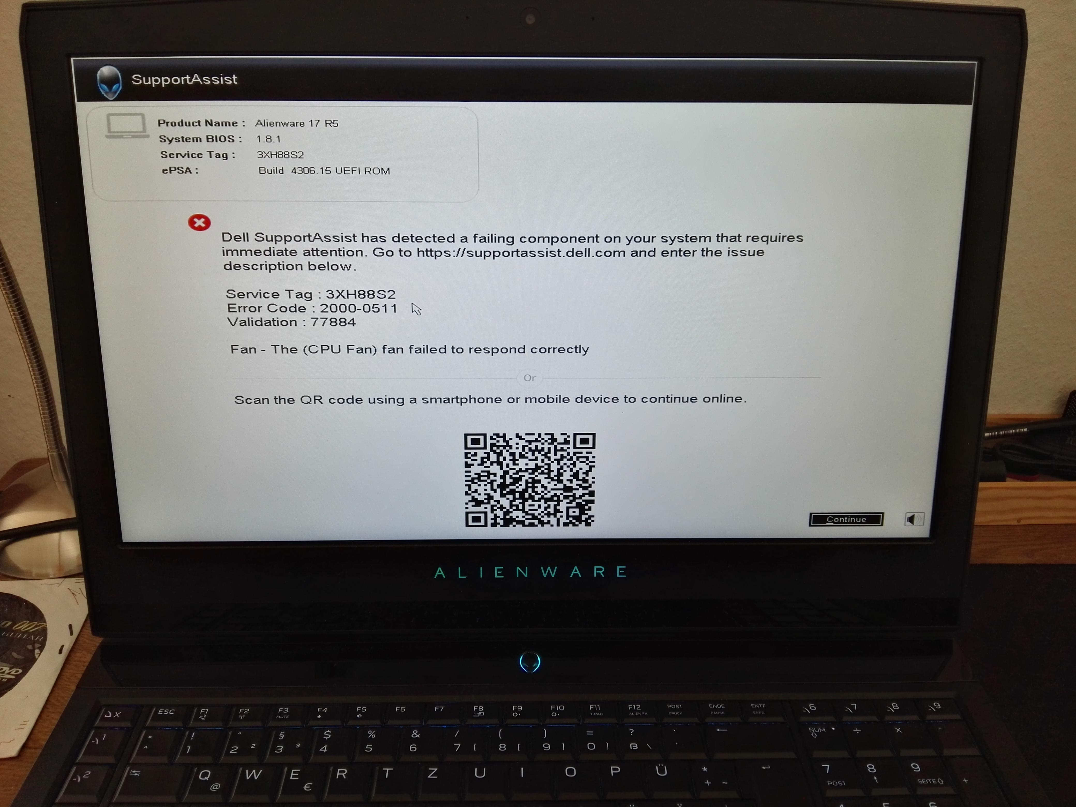

  7. Guten Tag, ich habe jetzt seit einigen Wochen die folgende Fehlermeldung beim Starten meines Alienware 17 R5: Fan - The (CPU Fan ) fan failed to respond correctly Die Meldung erscheint bei nahezu jedem Neustart, aber nicht immer. Mit dem Dell System Check wird derselbe Fehler gefunden. Der Lüfter selbst funktioniert problemlos, ich kann auch die Drehzahl im Command Center steuern... Danke vorab...

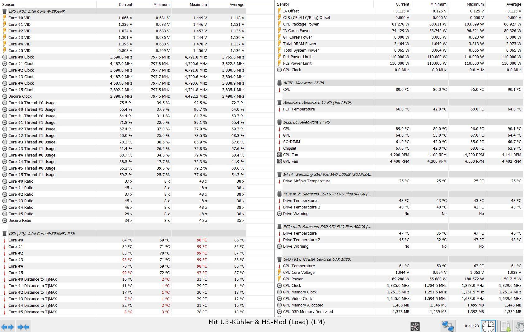

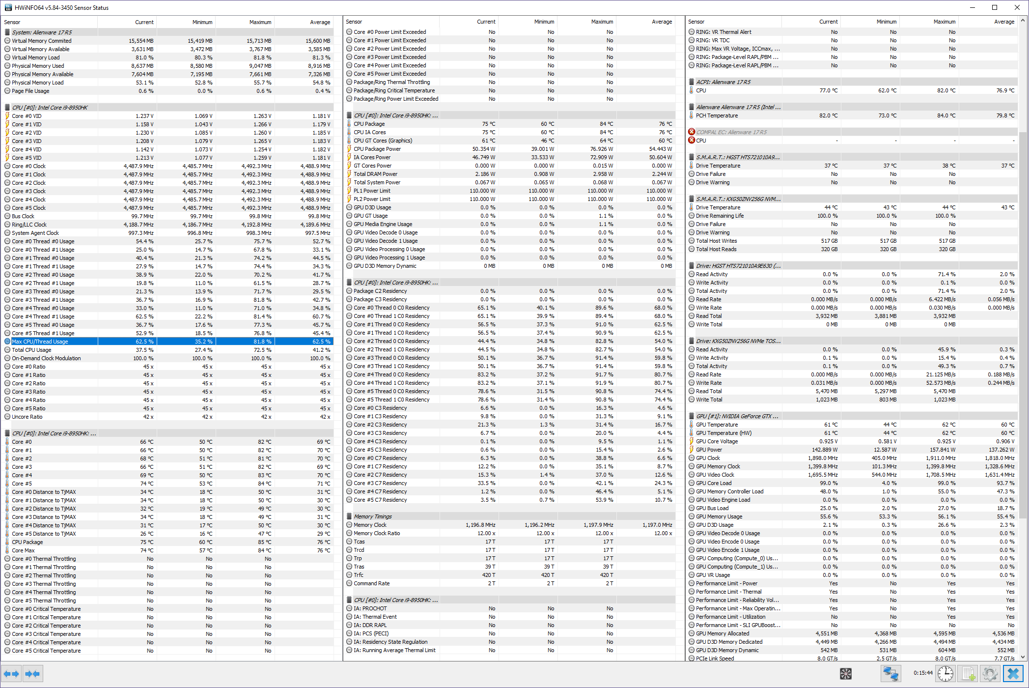

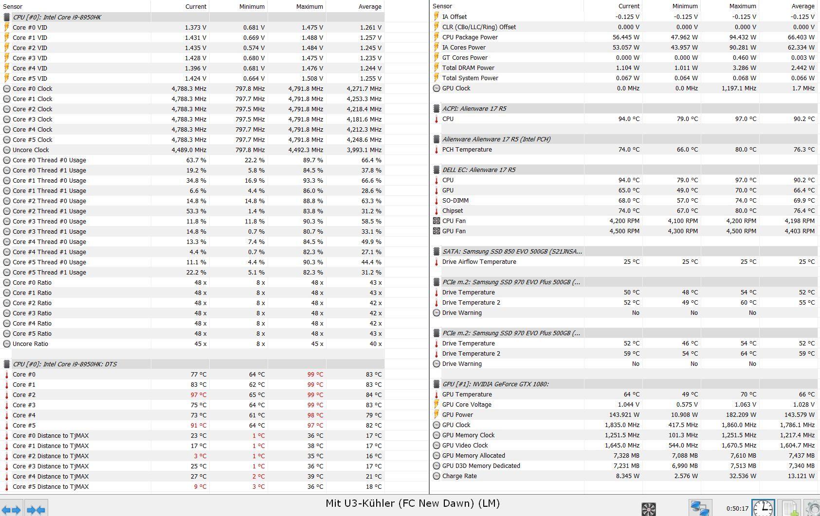

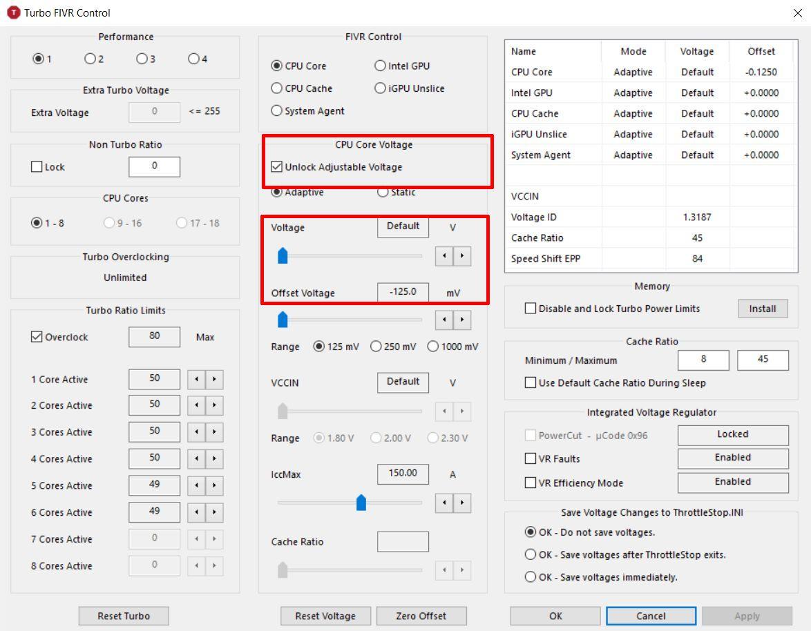

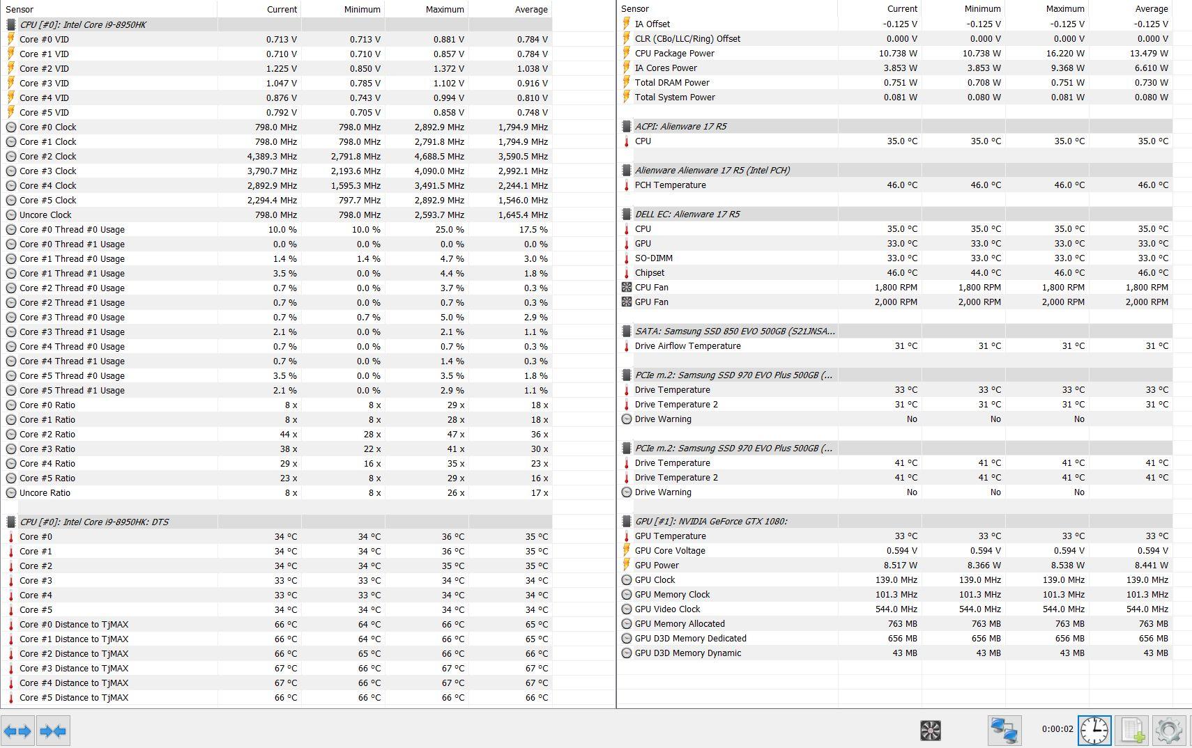

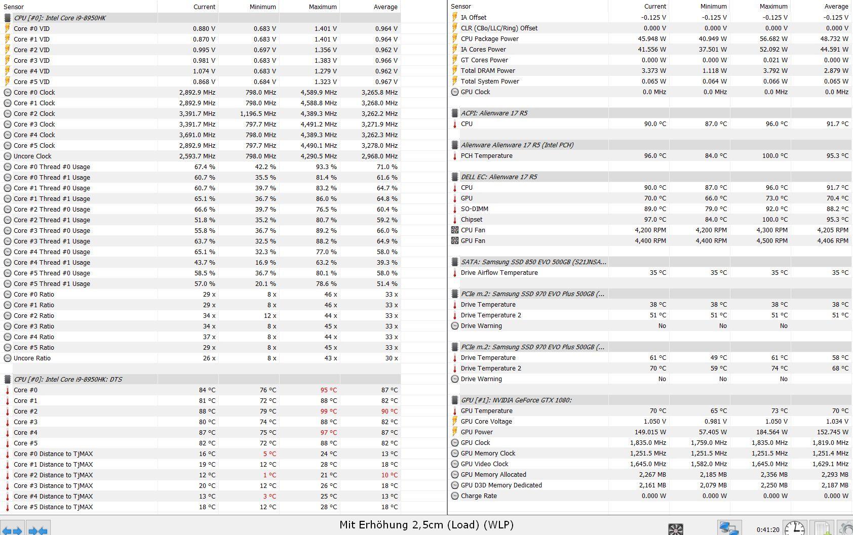

  8. Wie sicher einige mitbekommen haben, habe ich mir den AW17 R5 vom Capt.Ko zugelegt. An dieser Stelle noch mal Danke für die Abwicklung, Geduld, Versand, Chat usw. Hat alles TipTop geklappt ? Da es klar war, dass ich auch dieses Notebook mit LM und den ganzen Mods ausstatten werde, habe ich mir gedacht, dass ich diesmal alles sauber dokumentiere, um zu vergleichen, welche Veränderung, wie viel am Ende tatsächlich bringt. In Absprache mit Capt.Ko, habe ich Prime95 und Unigine Heaven als Basis genommen, mit dem ich die ganzen Tests durchgeführt habe. Alle Stresstests wurden immer unter den gleichen Bedingungen durchgeführt, dazu aber gleich im Detail mehr. Wie ihr euch sicherlich vorstellen könnt, waren das nicht gerade wenig Tests und der Aufwand nahm recht viel Zeit und Geduld in Anspruch. Testgerät: Alienware 17 R5 CPU: Intel i9-8950HK (PL 110W) GPU: Nvidia GTX 1080 (PL 200W) RAM: 16GB @ 2.400 MHz 2x PCIe m.2 SSD 1x SATA SSD QHD Panel + G-Sync PSU: 330W Benutze Software (+Geräte): ThrottleStop HWinfo Prime95 Unigine Heaven FarCry New Dawn + DB-Messer + Thermo-Laserpistole Getestet mit: Wärmeleitpaste (TG Kryonaut) Liquid Metal (TG Conductonaut) Heatsink-Mod, PCH-Mod, SSD-Mod immer UV -125mV Getestet auf: Flach auf dem Tisch Mit Erhöhung 2,5cm Mit U3-Kühler (gemoddet) Weitere Faktoren: Raumtemperatur 23,5 °C Abstand zur Wand 56 cm Lüfterprofil "Ausgeglichen" Energieoptionen "Standard" Letztes BIOS (1.6.2) Zum Stresstest, wie bereits gesagt, wurde mit Prime95 und Heaven das System belastet (Load). Mit ThrottleStop wurde immer -125mV eingestellt. Die genauen Einstellungen könnt ihr den Bildern entnehmen. HWinfo musste ich etwas aufräumen, da man sonst viel zu viele Werte sieht und das Ganze sehr unübersichtlich macht. Nach dem ich die ganzen Werte ausgeblendet habe, sah die Liste dann wie folgt aus: Der Load-Wert wurde wie folgt getestet: Ca. 15 - 20 Minuten Stresstest (Warmlaufphase) Anschließend HWinfo Reset dann min. 40 Minuten aufgezeichnet während des Stresstests Screenshot Der InGame-Wert mit FC New Dawn wurde genauso ermittelt. Der Idle-Wert war da etwas schwieriger. Obwohl ich alles vorher, wie Windows-Updates, unnötige Drittabieter-Tabs, etc (ab-) geschlossen hatte, konnte der Takt nicht bei allen Idle-Werten exakt gleich gehalten werden. Hier bleibt also ein wenig Spielraum mit der Vergleichbarkeit. Den InGame-Wert habe ich mit rein genommen, damit man zu dem synthetischen Stresstest, auch einen realen Stresstest hat. So kann man auch besser vergleichen, in wie weit der synthetische Stresstest einer echten Belastung entspricht. FarCry New Dawn habe ich immer zusammen mit meinem U3-Kühler getestet. Eben genau so, wie ich zuhause halt zocke. In allen Tests lief der U3-Kühler auf ca. 60 - 70%. Damit man sich besser vorstellen kann, wie es bei mir daheim aussah und wie ich getestet habe, habe ich von den verschiedenen Test-Szenarien einige Fotos gemacht. Flach auf dem Tisch: Mit Erhöhung 2,5cm: Mit gemoddeten U3-Kühler: Die Mods kennen wahrscheinlich viele von euch bereits. Vollständigkeitshalber, hier noch mal paar Bilder wie es aussieht: Kommen wir zur der Auswertung. Unten im Bild steht noch mal genau mit welchen Bedingungen getestet wurde. Ich werde immer die selbe Reihenfolge nehmen: "Flach auf dem Tisch" dann "Mit Erhöhung 2,5cm" und abschließend "Mit U3-Kühler". Erst Idle, dann Load und am Ende InGame. 1.0 Idle-Werte mit Wärmeleitpaste: 1.1 Load-Werte mit Wärmeleitpaste: 2.0 Idle-Werte mit Liquid Metal: 2.1 Load-Werte mit Liquid Metal: 3.0 Idle-Werte mit HS-Mod und LM: Hier habe ich noch ein zusätzlichen Test gemacht, wo das Notebook selber nicht mehr kühlt, sondern nur noch der HS-Mod und der U3-Kühler 3.1 Load-Werte mit HS-Mod und LM: 4.0 InGame-Werte (FarCry New Dawn) mit U3-Kühler: Ja, das sind schon verdammt viele Bilder und Tests. Mich hat's aber auch selber interessiert, was die ganzen Veränderungen für Auswirkungen haben. Was sofort auffällt, mit der CPU laufe ich in jedem Test sofort ins TT. Die CPU taktet so lange hoch bis das thermale Limit erreicht wird und drosselt dann wieder, kühlt ab, erhöht wieder den Takt bis das Limit wieder erreicht wird usw. Deswegen kann mehr hier eher den dauerhaft, gehaltenen Takt als die Temps beachten/ bewerten. Das war bei meinem alten R4 mit dem 7820HK noch ganz anders. Dort kam ich mit den selben Bedingungen (LM + Mods + U3) bei InGame-Werten nicht über 73°C im Durchschnitt. Interessant wäre vielleicht noch ein Test mit dem 8950HK bei dauerhaften 4.2 GHz oder so. Mal gucken was das am Ende ausmacht. Was mir schon mal positiv auffällt ist, dass jede Veränderung grundsätzlich eine Verbesserung war. Wobei man auch dort etwas differenzieren muss. Vergleicht man den Erhöhungstest mit den anderen beiden (Tisch und U3), ist hier das System äußerlich am heißesten. Das zeigen auch die Werte des PCH und Arbeitsspeichers. Im letzten Load-Test mit dem U3-Kühler haben wir hier einen Unterschied von satten 23,7 °C. Da soll mal einer sagen, dass Frischluft nicht viel bringt. Ein ähnliches Ergebnis konnte ich auch mit meiner Laserpistole messen. Die wärmste Stelle auf dem Notebook war oberhalb beim Alienware-Knopf. Mit dem U3-Kühler habe ich hier max. 49,2 °C gemessen, flach auf dem Tisch waren es max. 51,2 °C und mit der Erhöhung max. 52,9 °C. Jetzt könnte man denken, dass der Unterschied nicht so gewaltig ist, aber hier strahlt die Wärme deutlich weiter ins Tastaturfeld/ Palmrest hinein. Sprich, ist es oben heißer, wird auch die gesamte Tastatur/ Palmrest wärmer, so wie der gesamte Rest des Notebooks. Am liebsten hätte ich diese Werte mit einer Wämebildkamera aufgezeichnet, aber die ist mit rund 400+ € nicht gerade günstig. Daher nur die Laserpistole. Naja, immerhin überhaupt ein Wert. Im großen und ganzen mit den Tests und Mods sehr zufrieden. Jede Veränderung hat sich positiv auf die Kühlung und somit auf die Leistung ausgewirkt. Vergleich man den ersten Load-Test (Flach auf dem Tisch + WLP) mit dem Letzten (HS-Mod + LM + U3-Kühler) ist es doch schon ein gewaltiger Unterschied. Wie geht's weiter? Um ehrlich zu sein, sind mir noch 2-3 weitere Ideen eingefallen, wie man die Kühlung vielleicht noch weiter verbessern könnte. Auch hier werde ich wieder nach dem gleichen Testverfahren vorgehen. Wobei der HS-Mod jetzt natürlich drin bleibt ? Kein Bock jetzt wieder alles raus zu reißen. Ich halte euch da auf dem Laufenden. Abkürzungen: WLP = Wärmeleitpaste LM = Liquid Metal HS = Heatsink (engl. Kühlkörper) Mod = Modifikation UV = Undervolting PL = Powerlimit TT = Thermal Throttling Idle = Leerlauf Load = Prime95 & Heaven

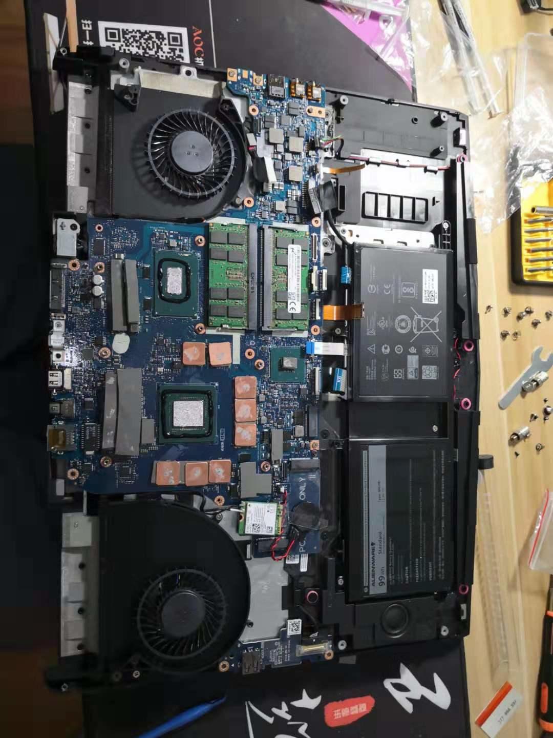

  17. Hallo zusammen, ich habe kürzlich bei einem Angebot für ein 17 R5 zugeschlagen mit einem I9 und einer 1080, weil mein vorheriges Notebook das Zeitliche gesegnet hat. Dann gleich mal über das Repasten informiert... da gleich etwas entsetzt geschaut, da es schon ein ziemlicher Aufwand im Vergleich zu anderen Notebooks ist. Da ich seit einigen Jahren in China lebe habe ich die Communities hier durchsucht und bin auf verschiedene Wasserkühllösungen für Notebooks gestoßen. Einige murksen da ganz schon und löten einfach ein paar Leitungen auf den bestehenden Kühler und führen die nach außen. Dann habe ich aber noch einen Shop gefunden, der komplette Kühler, samt Heatpipes vertreibt und dort einen bestellt. Anbei Bilder. Mich wundert es etwas, dass sowas noch nicht in den englischen oder deutschen Communites populär ist. Die "Mods" mit ein paar Kühlrippen mehr auf den Heatpipes und Gehäuse aufsegen/dremeln finde ich etwas sehr dürftig. Das Notebook hängt jetzt an einer Wakü mit einem 360er Radiator. Als Wärmeleitmedium wurde Liquid Metal verwendet. Die Temperaturen befinden sich auch in einem dementsprechend niedrigen Bereich und gehen nur beim Benchmarken über 70°C hinaus. Dann liegen aber auf der CPU 110 Watt an und auf der GPU 170 Watt ohne Thermal throtteling und dem Geschrei der Lüfter. Das Umbauen ist verhältnismäßig schwierig, da der Kühler eine große starre Kupferplatte ist und die richtige Dicke der Kühlpads nicht so einfach zu bestimmen ist. Für längere Geschäftsreisen kann ich das Notebook von der Wakü abstöpseln und mitnehmen, daheim läuft es mit der Wakü. Anbei einige Bilder.

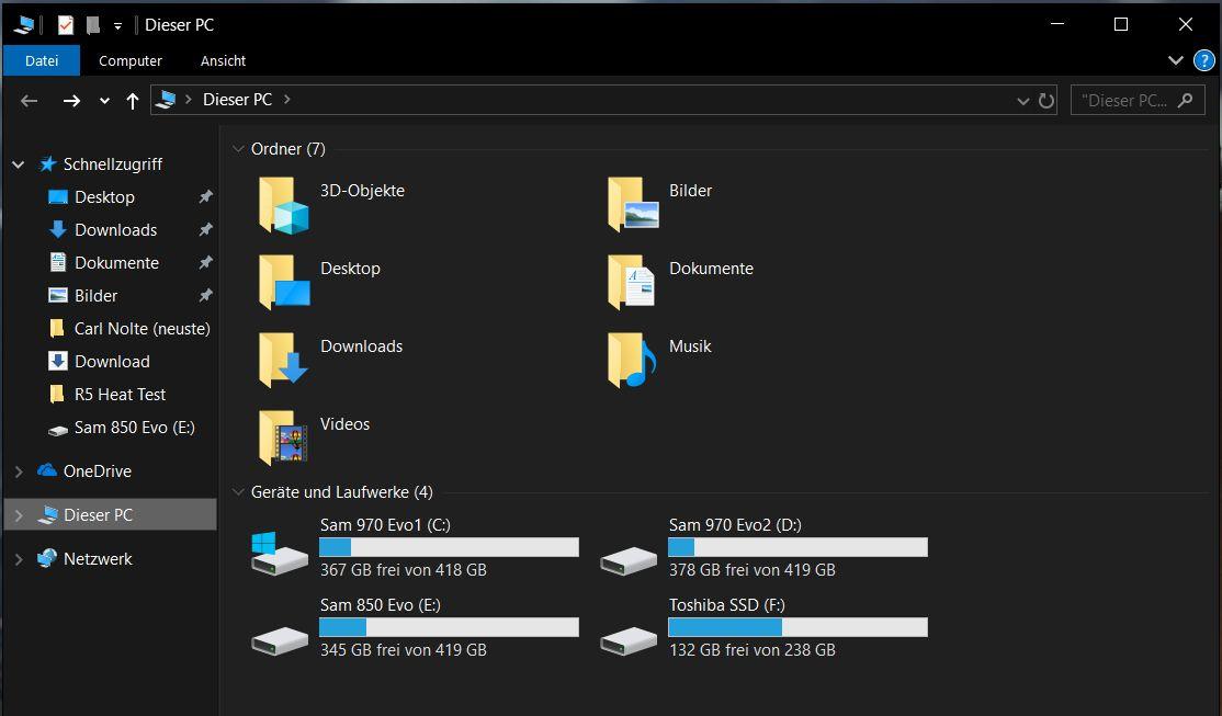

  18. Ich habe wieder ein wenig gebastelt und wollte es euch nicht vorenthalten. Diesmal betrifft es die m.2 SSDs. Lange Zeit habe ich mich gefragt, wieso der R4/ R5 nur zwei PCIe Steckplätze, im Formfaktor m.2 2280 hat (und ein Steckplatz in 2242). Der R2 hat von den 2280ern ganze vier Steckplätze. Um das Upgrade auf eine dritten 2280er Steckplatz fertig zu machen, musste dementsprechend gebastelt werden. Da für die große Testreihe (WLP vs. LM vs. Mod, noch in Arbeit), ich das Case eh zerlegen musste, bot sich die Idee für den Mod an. Beim Repaste legte ich eine 2280er SSD auf Rahmen, um zu überprüfen ob ich für das Vorhaben überhaupt genug Platz finde. SSD grob daneben gelegt und geguckt... joa knapp, könnte aber passen. Als nächstes ging's mit Säge und Messer an den Rahmen. Man muss für den Mod nur wenige Millimeter Plastik entfernen. Im eingebauten Zustand von oben, kann man keine Veränderung erkennen. Und schon kann die PCIe SSD rein. Zwar etwas fummelilg, aber passen und funktionieren tut's schon. Um ehrlich zu sein, hab mich selber gewundert, dass es passt. Hier mal einige Bilder davon: Im BIOS sieht man, dass die SSD völlig normal erkannt wird. Vorher: Nachher: Obwohl ich alle PCIe SSDs eingebaut habe, wird nur eine im BIOS gelesen. Ich vermute, dass es was mit der AHCI (für NVMe Protokoll) Einstellung im BIOS zu tun hat. Vorher hatte ich es auf RAID. Da wurden, glaube ich, auch alle angeschlossenen SSDs erkannt. Wenn jemanden den genauen Grund weiß, kann er mich gerne aufklären. Wie dem auch sei, im Windows wird alles wunderbar erkannt und funktioniert. Der Nicht zugeordnete Speicherplatz kommt durch Samsungs "Over Provisioning" zustande. Ich hatte anfangs die Befürchtung, dass es vielleicht mit dem Strom Probleme geben könnte. Sowohl 2280er als auch 2242 SSDs laufen auf 3.3V, aber der größere Formfaktor braucht mehr Amps. Die kleine 2242er zieht maximal 1,5A auf 3.3V und die 2280er maximal 2,5A, die Samsung Evo plus sogar 2,7A bei 3.3V. Deswegen habe ich mich anfangs nicht getraut es auszuprobieren. Bei 'nem R5 kann das "ausprobieren" recht schnell teuer werden. ? Also musste ich mich ein wenig einlesen und informieren. Kurz um, Erstens gibt es, glaube ich, keine PCIe SSD im Formfaktor 2242. Die 2242 SSD sind in der Regel immer SATA III SSDs. Zweitens, im BIOS ist dieser Steckplatz ganz klar als PCIe-Steckplatz ausgeschrieben. Drittens, werden die PCIe Steckplätze stromtechnisch nicht so klein (1,5 - 2,7A) bemessen, die haben deutlich mehr Luft nach oben. Mit diesen und noch ein paar weiteren Infos war ich mir sehr sicher, dass es ohne Probleme funktionieren sollte. Und wie man sieht, tut es das auch^^
